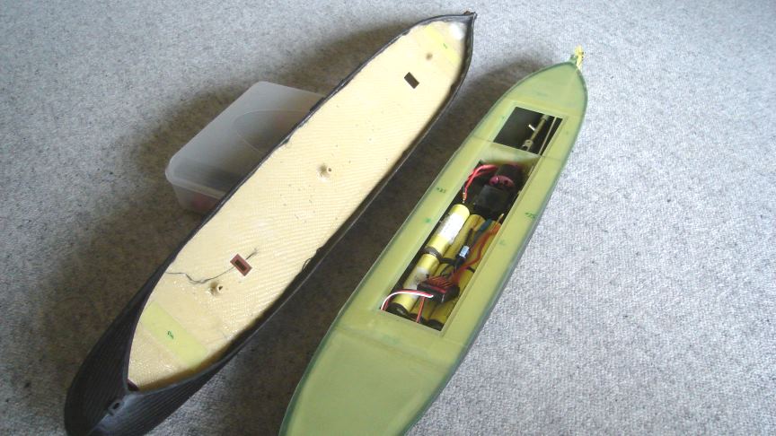

  • Die Platte aus FR4-Material (Epoxy-Glasfaser) ist zwar traumhaft zu verarbeiten und irre stabil, andererseits aber auch kein Leichtgewicht - damit verlagerst Du natürlich den Schwerpunkt nach oben.
  • Das Verkleben von FR4 und Polystyrol ist nicht ganz unkritisch. Da die Polystyrol-Rumpfschale immer eine gewisse Restflexibilität aufweist und die FR4-Platte sehr starr ist, besteht die Gefahr vom Aufplatzen der Klebeverbindung.
    Bei Polystyrolverklebungen wird das Material ja richtiggehend miteinander verschweist.
  • Warum hast Du nicht den Service-Ausschnitt größer gewählt? Wäre doch einfach möglich und nochmals bequemer beim Hantieren an den Innereien.

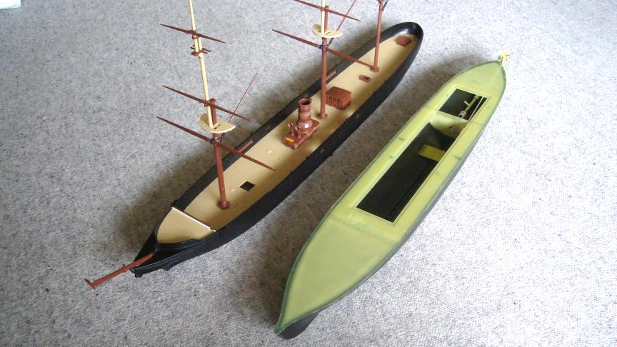

Als erstes habe ich den Rumpf getrennt, und zwar mit einer Trennscheibe aus dem Dentalbedarf, ist beidseitig beschichtet und nur 0.25mm dick. Ging ganz gut, Probleme
gab es nur im Heckbereich. Anschließend ordentlich beide Teile geschliffen. Dann ist mir aufgefallen, daß ich den Rumpf damals wohl unter Spannung zusammengeklebt hatte,
denn nach dem Trennen waren beide Teile ganz und gar nicht mehr deckungsgleich an der Trennnaht. Macht nichts, das wird nachher mit Hilfe der Epoxy-Platte kaschiert!
Und warum Epoxy-Platten beim unteren Teil des Rumpfes? Ist halt super stabil und gut zu verkleben. Selbstverständlich sind diese Platten schwerer als Polystyrol, aber trotz
langer Überlegungen sind mir keine Alternativen eingefallen (Carbonplatten waren zu teuer und der ganze Dreck...).
Den oberen Teil des Rumpfes habe ich mit Epoxy-Harz und Glasmatten verstärkt, somit habe ich mir aufwendige Spanntenkonstruktionen ersparen können! Ist jetzt fast
ausgehärtet, und schon super stabil.
Wie funktioniert jetzt die Abdichtung? Ganz einfach, der Service-Ausschnitt wird mit einer Lexanplatte verschlossen, und wird mit Hilfe von hochwertigem Klebeband
wasserdicht verschlossen! Anschließend wird der obere Teil mit Hilfe von 2 M3-Schrauben befestigt, und los geht die Fahrt! Und die Größe des Ausschnittes ist
genau ausgetüftelt, ich komme überall hin und ich bekomme alles wieder wieder rein bzw. raus, ohne daß sich die Lexanplatte zu stark durchbiegen kann.
Der obere Rumpfteil ist wie bei den Modellubooten frei durchflutet, einige Schlitze im Deck und Rumpf fehlen noch, damit das Wasser wieder abfließen kann. Deshalb
kann das Deck gerne von einer großen Welle überflutet werden, fließt alles wieder ab!
Als Akkus habe ich die Li-Ionen-Becherzellen genommen, weil sie eigensicher und vor allem schwer sind! Also besser als jeder LIPO oder NiXX-Zellen. Ich habe so insgesamt
8 Zellen á 40g mit den Abmessungen 18x65mm (Durchmesser x Länge) im Boot, die ich alle mit Klettband auf dem Rumpfboden befestige. Tiefer bekomme ich den
Schwerpunkt kaum hin.

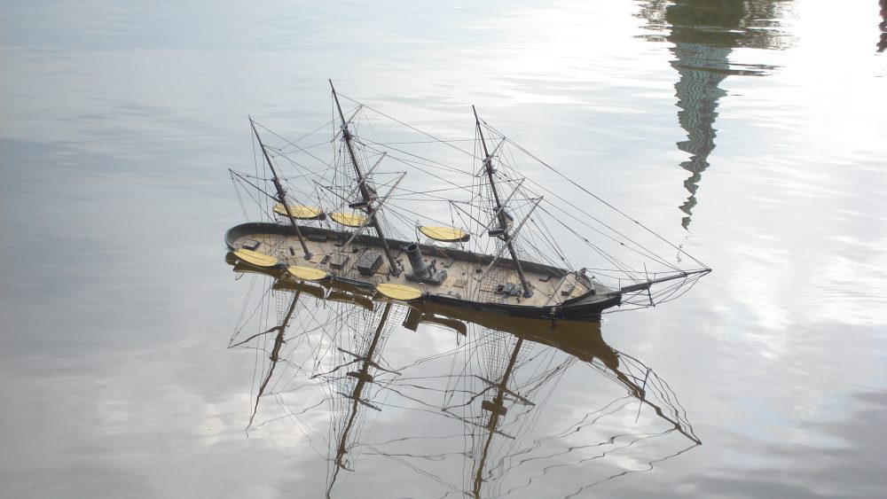

Ich habe fertig! :D
Interessante Schräglage, kentert aber nicht! :(

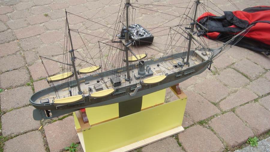

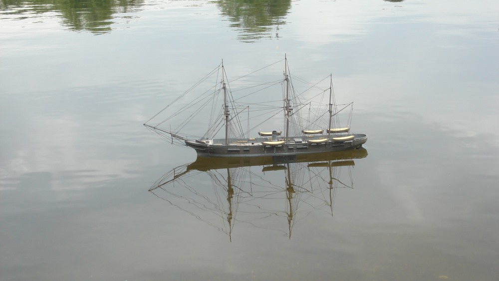

Ich habe in den letzten 5 Wochen meine Kerry fertiggebaut, und heute war Jungfernfahrt! Ist leider nicht so verlaufen, wie ich es mir erhofft hatte!
Wie man sieht liegt das Boot ganz gut im Wasser, fast auf Wasserlinie, aber halt nur fast weil sie wiegt bisher nur 1653g, fehlen also 150g zu dem
Gewicht das Johannes dankenswerterweise ermittelt hat. Richtig getrimmt ist sie leider auch nicht, das Heck ist zu schwer, wenn auch nur wenig.
Ein Schwert habe ich auch angebaut, weil der Badewannentest ein sehr kibbeliges Boot offenbahrte... Trotzdem legt sie sich gut auf die Seite in der
Kurve, besonders wenn der Wind in die Masten bläst. Gut daß ich keine gerefften Segel angebaut habe! Aber untergehen tut sie nicht, ich habe sie
testhalber mal unter Wasser gedrückt, sie kommt sofort wieder hoch!
Ich denke ich muß noch einige Versuche machen bis sie wirklich gut fährt. Hat einer von euch vielleicht einen Tipp? Ich habe schon über einen leichten
LiPo-Akku und Bleibombe nachgedacht, damit der Schwerpunkt möglichst weit nach unten kommt.

Donnerstag, 18. August 2011, 10:56
Gratuliere zum gelungenen RC Schiff
Das noch fehlende Zusatzgewicht würde ich evtl. am Schwert als Kiel montieren.

Hey! Gratuliere zur Jungfernfahrt! Schöne Bilder davon und ein schönes Schiff dazu! :wink:
Das Auswiegen ist nicht schwer, ich würde, es, wie Garsvik schon sagte, unter das Schwert packen und damit den Bug was tiefer eintauchen lassen.
Oder pack es innen rein. Im Angelgeschäft gibt es Bleigewichte in allen Größen, die kosten nicht viel, und da 150 g fehlen, kann man damit gut Probieren.
Wie hast du das Schwert gebaut? Die recht starke Schräglage könnte hier die "Blei unter Schwert" Methode ein wenig beheben. und 150 g sind schon mal ein guter Start (Ich fand für meine Schiff raus, je tiefer das Gewicht, desto stabiler im Wasser)
Bin gespannt auf deine Lösung!

vielen Dank für eure Antworte und euer Interesse. Ich mußte mich heute erstmal um andere Boote kümmern,
aber ich hoffe daß ich nächste Woche noch eine Fahrt mit meiner Kerry machen kann, diesmal mit ordentlich
Blei unterm bzw. am Schwert. Mal sehen wie sie dann im Wasser und vor allem in den Kurven liegt!
