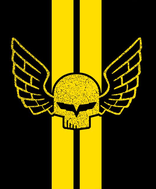

Mein nächstes geplantes Projekt soll eine Corvette von 1971 im Msstb. 1:16 sein.
Es soll ein Showfahrzeug werden mit einer Candy-Lackierung.
Mein Fahrzeug soll dann ungefähr so aussehen (wobei hier der Farbton nicht stimmt).
Dies ist das Logo von Badboyvette, welches ich mit zwei Racingstreifen ergänzt habe.
Und hier mittels Photoshop mal auf die Haube gesetzt.

Mein Ziel ist ein dunkles Candybraun und das Logo im gleichen Ton aber deutlich heller. Ich habe mir das so vorgestellt:
1. Tamiya Grundierung
2. Grundlack in Silber oder Gold (da werde ich zuerst Testversuche machen).
3. Erste Schicht Candy (dies sollte ein helles braun ergeben).
4. Abkleben des Logos mit Folie
5. Weitere Schichten Candy mit jeweils Zwischenschliff, bis der gewünschte Ton erreicht ist. Wenn ich das richtig verstanden habe, wird der Braunton bei jeder Schicht etwas dunkler.
6. 1-2 Schichten Klarlack
7. Polieren und Wachsen mit Tamiya Produkten
Durch das Abkleben des Logos nach der 1. oder 2. Schicht Candy sollte sich das Logo dann heller vom Rest der Karo abheben.

Hm ... klingt insgesamt gut
aber daß Du erst so bei Schicht 3 oder 4 abklebst und später diese Schichten zum Entfernen wieder runterreißen mußt ... ..
ich glaub da könntest Du ganz schön Probleme an den Übergängen bekommen und Du kannst schlecht den Gesamteindruck kontrollieren weil ja ein Bereich abgedeckt ist
wie wäre es mit
1. Grundierung und
2. dann mit Silber den Bereich des Logos lackieren und
3. Logo als Positiv abkleben
4. dann gesamte Karosserie mit Gold lackieren
5. Folie wieder entfernen .. jetzt sollte sich das fertige hellere Silberlogo vom Gold sichtbar abheben
... bisher ist es nur eine Lackschicht Unterschied und Du weißt hier schon ganz früh ob es paßt oder nicht
5. darüber unterbrechungsfrei so viele Lackschichten bis zum gewünschten Farbton und Klarlack
aber auch das alles würde ich erst mal auf einem Teststück vorher ausprobieren
könnte passieren, daß alles zu dunkel wird ...
vielleicht wärs auch ein Weg die Folie erst nach den ersten ein oder zwei Candyschichten zu entfernen
... für meinen Geschmack jedenfalls möglichst früh um eben die späteren Schichten ungestört zu haben
egal ob additive oder subtraktive Methode sollten doch beide zum Ziel führen
