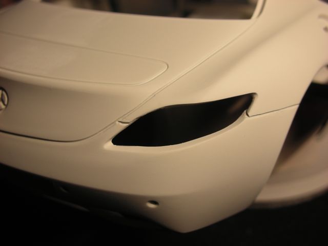

Ich beginne mit dem Ankleben von Front- und Heckschürze. Die kleinen Übergänge will ich weg haben, da sie auch im Original nicht existieren. Daher werden diese Teile vor dem Lackieren verklebt und verschliffen.

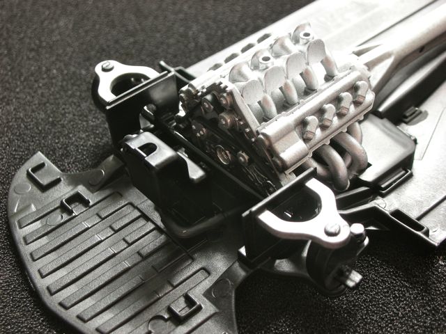

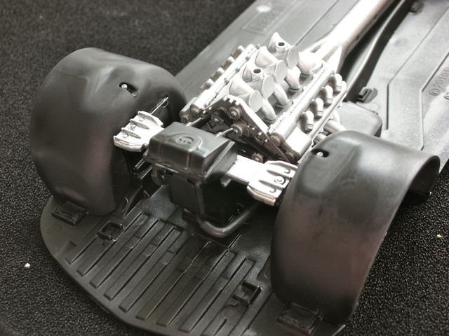

Danach geht es weiter mit Unterboden und Motor. Da vom Motor in eingebautem Zustand praktisch nichts mehr zu sehen ist, erspare ich mir hier eine aufwändige Arbeit. Die meisten Teile werden mit Alclad Alu lackiert und zusammengebaut.

Leider lassen sich die Vorderräder im zu engen Radkasten praktisch nicht drehen. Dieses Auto fährt also nur Geradeaus ;-)

Hier sieht man gut die Übergänge der verklebten Frontschürze. Diese werden später verschliffen.

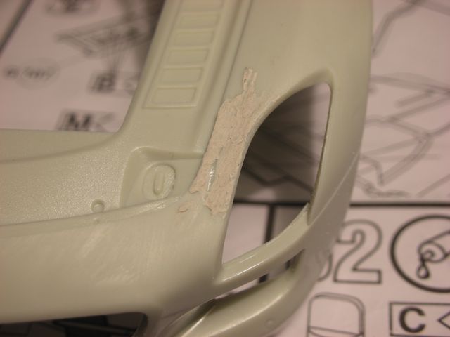

die Übergange an der Karrosserie werden gespachtelt und verschliffen:
Danach wurde die ganze Karo mit Tamiya hellgrau grundiert:

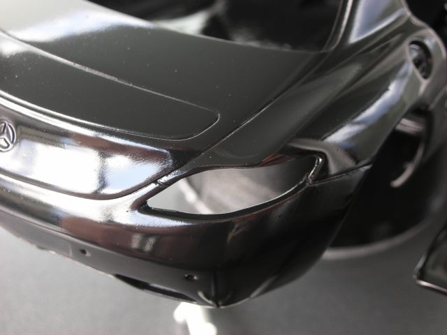

Ich habe meinen Plan daher weiterverfolgt und die Karo in schwarz lackiert.
Ich bin recht zufrieden mit diesem Farbauftrag, dennoch sind auch hier diverse Staubeinschlüsse zu sehen (Manno, ich brauche eine Lackierkabine).
Nun meine Frage an die Lackierprofis hier.
Soll ich diese Lacksicht jetzt schleifen und dann Klarlacken, oder zuerst Klarlacken und dann schleifen?
Welche Körnung ist empfehlenswert?

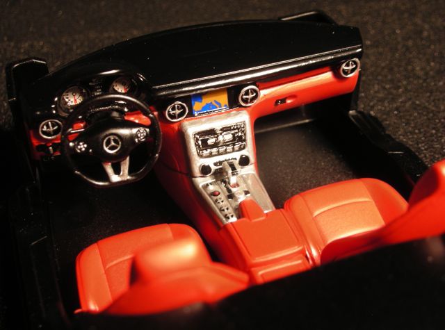

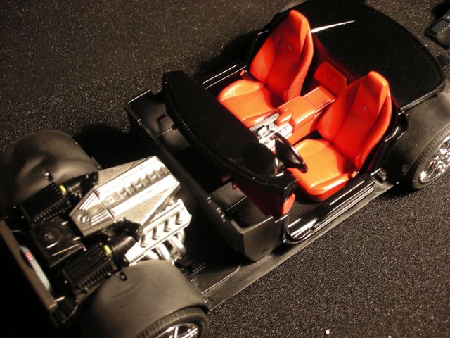

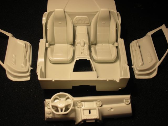

Inzwischen geht es weiter mit dem Innenraum. Sämtliche Teile werden sauber entgratet und gewaschen.
Das hat mich fast zwei Stunden Zeit gekostet. Was für eine Friemelei, gehört aber auch dazu.
Der gesamte Innenraum besteht aus 16 Teilen.

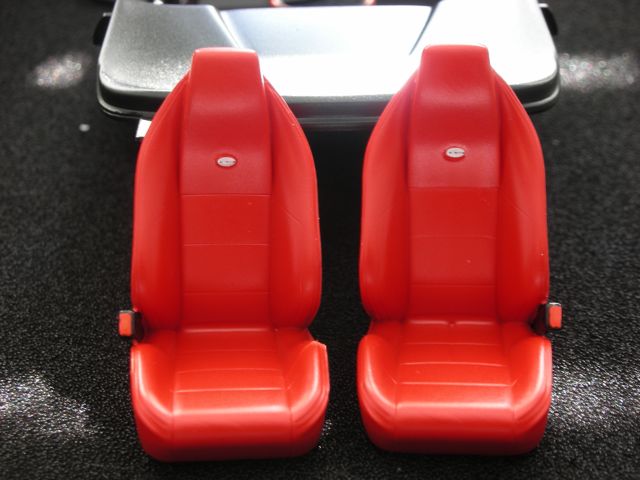

Die Sitze wurden seidenmattt rot gebrusht, mit Decal versehen und mit kleinen Details ergänzt:

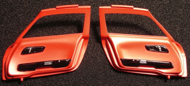

Auch die Türen bekamen ihr rotes Kleid und wurden teilweise mit schwarz seidenmatt und Alu silber ergänzt:
Das Dashboard gefällt mir nicht. Einige Details sind mir nicht gelungen, insbesondere die Mittelkonsole. Mal schauen, wie ich das noch verbessern kann:
Die Fahrerkabine habe ich seindenmattschwarz lackiert. Der Boden wartet noch auf Beflockung. Wenn denn die Post endlich meine Lieferung bringt.

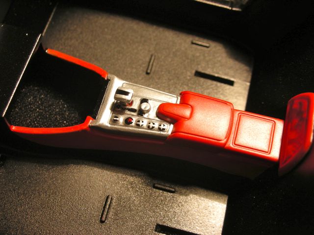

Die Mittelkonsole wieder in rot und ergänt mit einigen alusilber und schwarz-Farbtupfern:
Das ganze provisorisch zusammengesteckt, schaut dann so aus:
Ich hoffe es gefällt Euch.
Samstag, 25. Juni 2011, 10:54
Hallo Dani,
:respekt: , sieht doch echt gut aus, der Innenraum gefällt mir :sabber: . Die Außenfarbe ist nicht so mein Ding, aber das liegt daran, daß ich schwarz als Farbe nicht mag, da schwarz zu viel Details und zu viel vom Formverlauf schluckt. Aber für eine gute Umsetzung bin ich trotzdem immer zu haben :ok: .
Bzgl. Deiner Frage wegen des Schleifens kann ich nur sagen, das macht glaub ich jeder anders. Aquas verwende ich nicht, da komme ich nicht zurecht damit :doof: :und: .
Ansonsten gilt bei mir folgendes: 2 Schichten Decklack (bei weniger besteht die Gefahr des durchschleifens), dann je nach Lackqualität normalerweise schleifen mit 3200-er oder 4000-er Micro Mesh, (wenn die Oberfläche schlecht ist auch mal grober), dann mit 6000-er und 8000-er nachschleifen. Anschleißend Klarlack und diesen nochmals mit gleichen Körnungen und abschließend mit 12000-er schleifen. Danach ggf. etwas nachpolieren und wachsen.
Wenn der Decklack nicht geschliffen wird, kann auch der Klarlack keine glatte Oberfläche geben, da er sich der Unebenheit des Decklackes anpaßt bzw. diese sogar noch verstärkt.
Vorsicht bei der Schleiferei ist insbesondere an den Kanten angesagt, da man dort gerne duchschleift. Bei Metalliclacken muß man probieren ob man leicht anschleifen kann. Bei manchen geht es, bei manchen gibt es scheckige Stellen.

Schöne Farbkombi :) das ums Radio rum musst wirklich nochmal ran,nur ob noch was
retten kannst ohne was zu versauen? :nixweis:
Und ne kleine frage,wie hast die schönen Kreuze auf den kleien Knopfen auf der MIttelkonsole
hin bekommen?

Hallo Alex
Danke für die Blumen. Ich weiss wirklich nicht, ob ich das Radio noch besser machen kann. Ich glaube ich lass' das einfach so.
Die Kreuze habe ich mit dem Pinsel gemacht. Grösse 00.

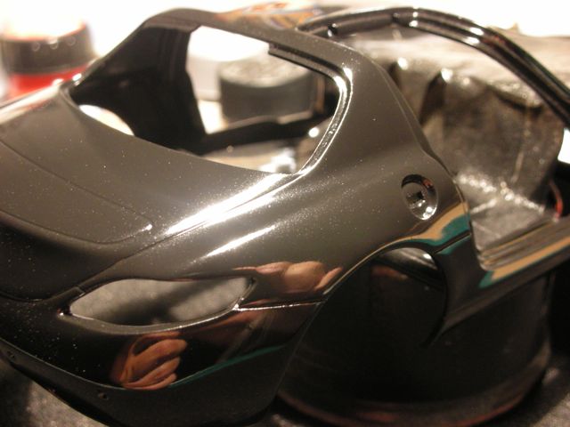

Hier geht's mal ein wenig weiter. Die Karo hat ihr zweites Schwarzkleid bekommen und das schaut doch schon mal ned schlecht aus.
Ist zwar auf dem Foto etwas staubig, aber vor dem Klarlack wird natürlich nochmals in Spühli gebadet.

Einzig die zugespachtelten Spalten von vorderer Motorhaube zu Chassis gefallen mir nicht so, eigentlich sind da zwei Spalten. Du meintest zwar, diese Übergänge existieren nicht, tun sie aber doch. Zumindest auf meinen Vorbildfotos... :nixweis:
Egal, wird ein klasse Modell!

...die zugespachtelten Spalten von vorderer Motorhaube zu Chassis gefallen mir nicht so, eigentlich sind da zwei Spalten. Du meintest zwar, diese Übergänge existieren nicht, tun sie aber doch. Zumindest auf meinen Vorbildfotos...
Manno, das hab' ich ja voll übersehen. Dabei habe ich mir so Mühe gegeben mit dem Verschleifen!
Naja, jetzt ist es eh zu spät, am fertigen Lack mach ich keine Sicken mehr rein, ist mir zu riskant. Dann wird's eben eine "Special Edition" :und: :doof:

Is doch garnicht schlimm, es sieht doch prima aus so! :trost:
Ich hab das nicht hier angemerkt, um dich zu kritisieren, sondern nur, ums für diejenigen nochmal festzuhalten, die das Teil irgendwann mal bauen wollen, reicht ja wenn einer wie doof Bilder guckt. By the way, auf manchen Fotos scheint das sogar nachbearbeitet zu sein, so dass mans nicht mehr sieht... :nixweis:

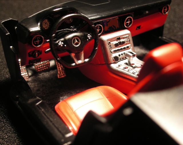

Mittwoch, 29. Juni 2011, 22:13
Hier ging's auch ein wenig weiter:
Der Innenraum wurde beflockt.
Für's erste Mal bin ich ganz zufrieden. Werde das wohl noch ein paarmal machen, bevor es wirklich gut wird. Die Sitze wurden eingesetzt. Gurte sind in Arbeit...
Die Pedale erhielten eine BMF-Oberfläche
Im Dachhimmel hängt nun der Rückspiegel drin.
Den Bereich im Radio habe ich noch ein wenig überarbeitet. Passt mir immer noch nicht ganz, aber ich denke, ich werde es belassen. Sieht von Auge nicht ganz so schlimm aus wie unter dem Makro.

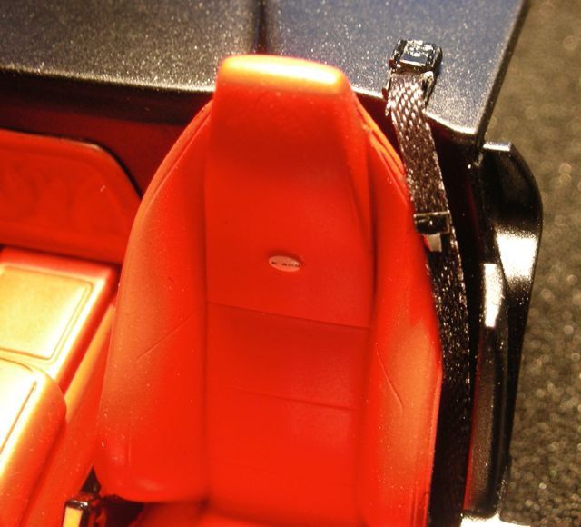

Ein kleines Mini-Update im Innenraum: die Gurte sind dazugekommen.
Mangels Fotoätzteilen habe ich diese aus Plastiksheets selber gemacht. Als Gurt musste ein Seidenband herhalten, das ich auf die nötige Breite zugeschnitten habe.
Wahrscheinlich ist die Positionierung der Gurte nicht authentisch. Es schien mir aber die einzige logische Stelle zu sein. Zumindest im Modell bleibt sonst nirgends Platz dazu.
Wie gefällt's Euch?

aber eine spachtelei hättest du dir sparen können, und zwar die an der Front, die Sicke gibts wirklich:

Die Karo habe ich in der Zwischenzeit mit Klarlack überzogen und soll jetzt eine Woche durchtrocknen, damit sie dann noch poliert und gewachst werden kann.
Hoffe, dass ich die Orangenhaut durch das polieren noch etwas wegbringe. Habe die Lackierung nähmlich voll versifft. Naja, sieht in Natura zum Glück nicht ganz so dramatisch aus wie unter dem Makro.

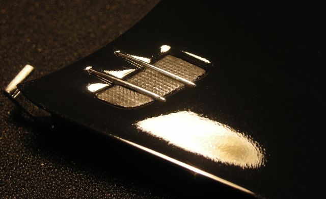

Die Haube habe ich schonmal ergänzt mit den Lüftungsgittern. Schöne Teile.

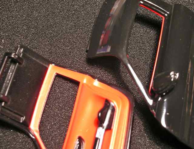

Als erstes habe ich die Türen mit der Innenverkleidung versehen:

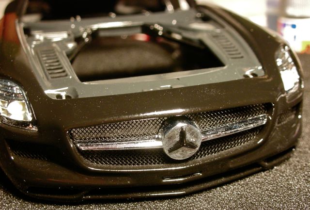

Der Frontgrill mit Gittenetz und Frontlichter wurden platziert:
Im Heck wurden die Heckleuchten zweifarbig lackiert und ebenfalls eingesetzt:
Mensch, das Ding zieht ja Staub an wie die Kacke Fliegen.
Naja, wird am Schluss eh noch leicht poliert und gewachst.

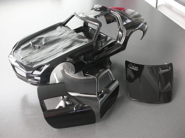

Hier ging es noch ein wenig weiter:
Haube und Türen wurden eingesetzt.
Leider ist auch bei mir die Haube leicht verzogen. Mal sehen ob das nach der Hochzeit auch noch so ist.
Im Heck habe ich noch Lüftungsgitter eingeklebt, anstelle der vorgesehenen Decals.
