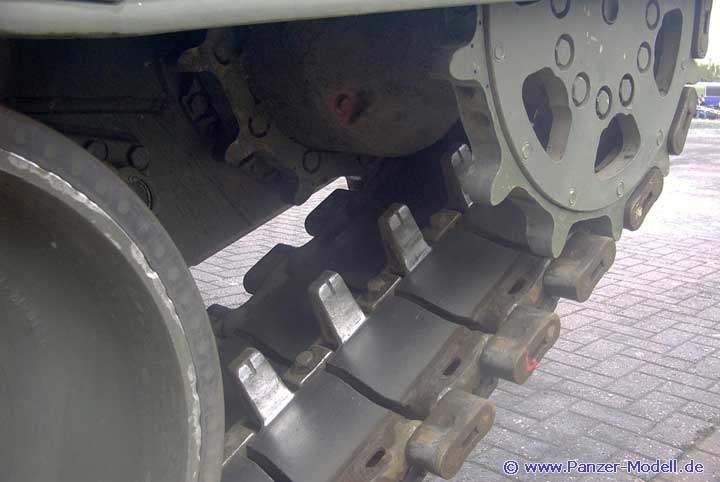

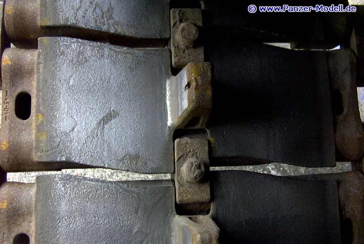

Folgende Bilder haben mir als Vorbild gedient:

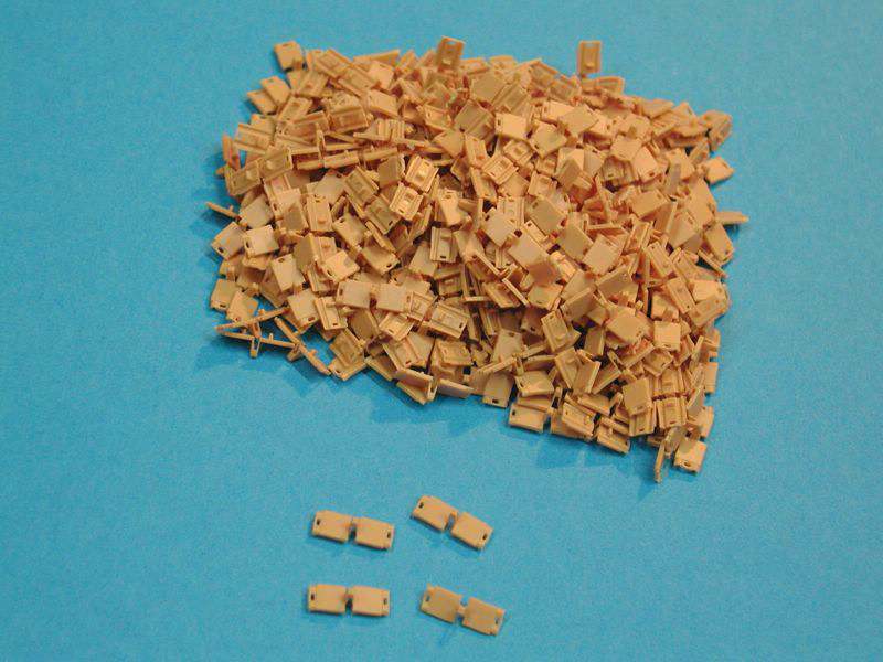

Erstmal alle Teile von den Giesästen lösen und entgraten. Das sind die ganzen Einzelteile für 2 Kettenpaare.
Insgesamt sind das jeweils 384 Oberteile mit den Kettenpolstern, 384 Unterteile und 384 Verbinder.
Es sind jeweils pro Sorte 5 Ersatzteile dabei.
Die Unterteile:
Die Oberteile mit den Kettenpolstern:
Die Verbinder:

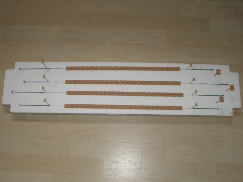

Nach ein paar Tagen waren alle Ketten zusammengebaut. Mit der Zeit bekommt man das Gefühl dafür, dass man die richtige Menge Kleber an die richtigen Stellen bringt. Nicht zuviel. sonst bewegt sich die Kette nicht mehr und auch nicht zu wenig, sonst fällt sie auseinander.

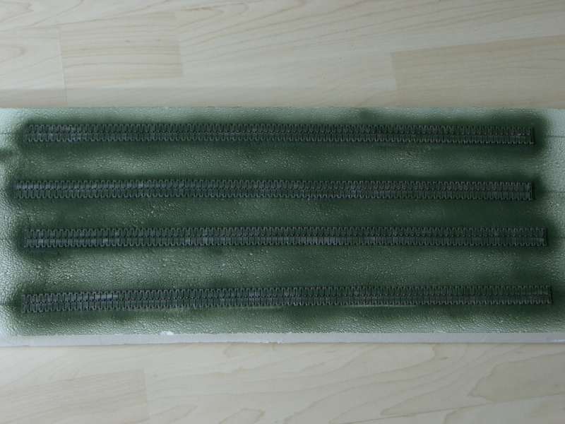

Ich habe dann die Ketten vor dem Lackieren etwas gespannt, damit die Farbe auch gut in die Kettenzwischenräume kommt.
Danach erstmal mit Kunststoffgrund grundiert und anschließend mit Aqua-Color Bronzegrün die Grundfarbe aufgetragen und mit eine Mischung aus Eisen und Rost trockengemalt.
