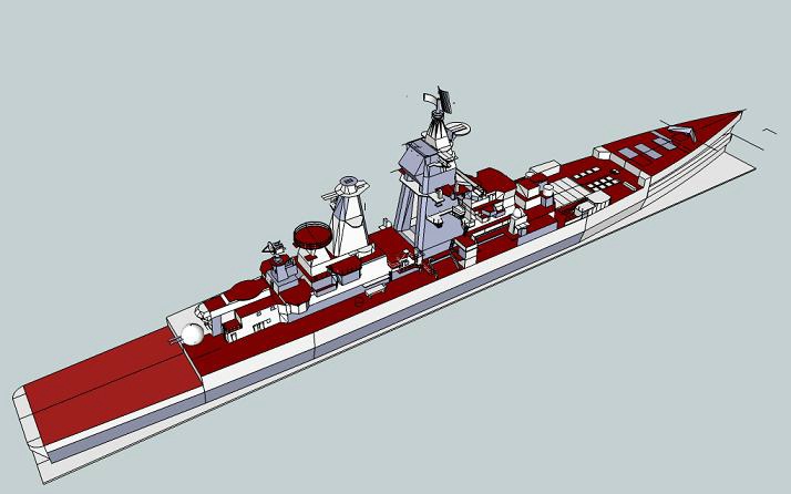

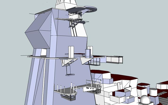

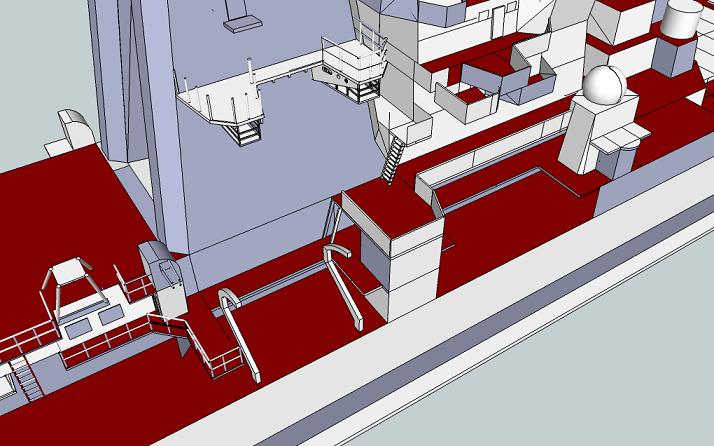

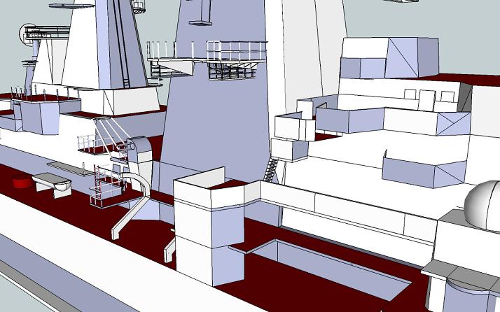

erstellte ich erstmal ein 3-D Modell,um Proportionen und Maße abzustimmen.
Hier ein paar Bilder der Bauzeichnung:
Diesmal baue ich ein Wasserlinienmodell,so ein Unterwasserschiff ist ziemlich depriemierend im Streichholzbau,siehe Scharnhorst 1:100 :)

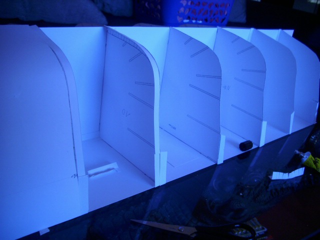

Das Spantgerüst:
Der komplette Dampfer 2,5 Meter lang:

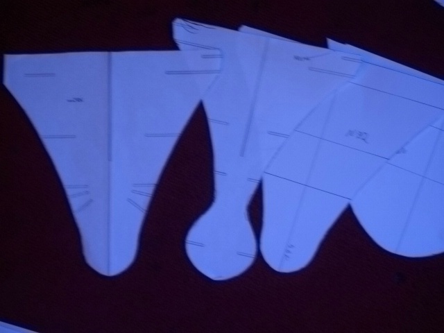

Auch hier wieder Pappschablonen,die mit Streichhölzern verkleidet,dann zusammengefügt werden.

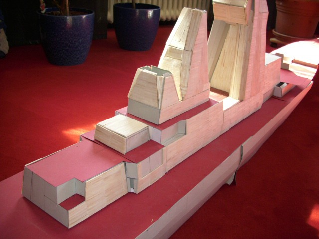

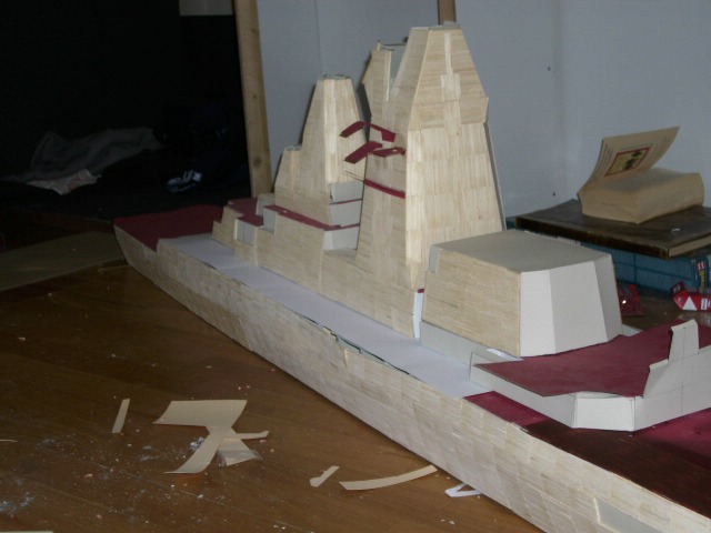

Einiges hat sich am großen Peter getan.

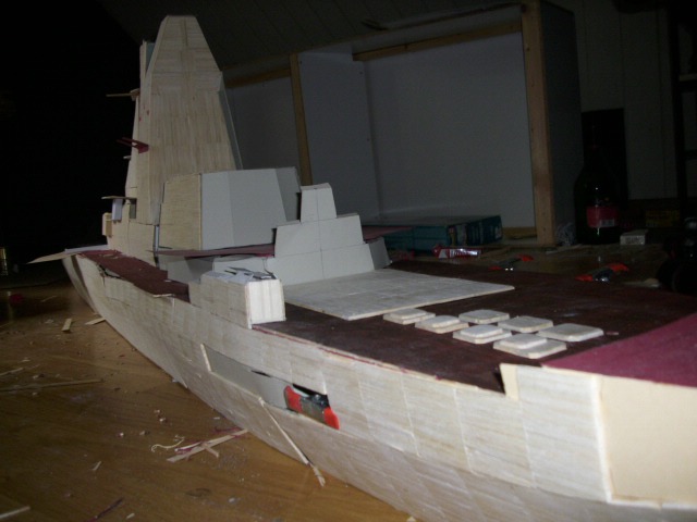

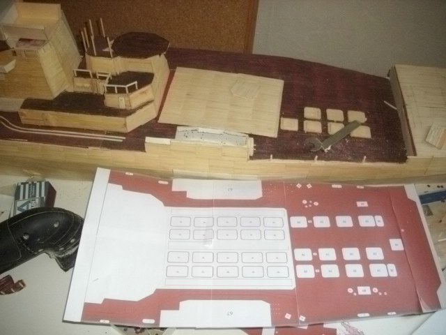

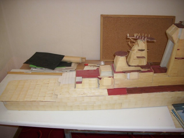

Die Steuerbord -Seite ist bis auf "Wartungsklappen" fertig beplankt.
Auch die Aufbauten wachsen...
Das Vordeck mit den Raketensilos.
Um die dunkelroten Decks nachzubilden habe ich die Streichhölzer mit Mahagony-Holzbeize gefärbt.
hier muß noch das Deck angepasst werden.
Erste Plattformen entstehen und Details an den Aufbauten.

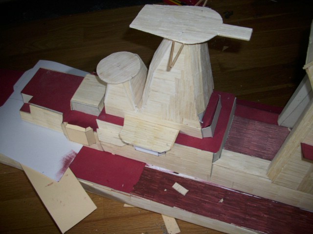

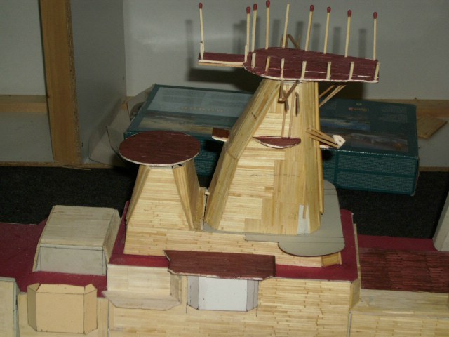

Sonntag, 9. Oktober 2011, 15:41
Hallo Leute

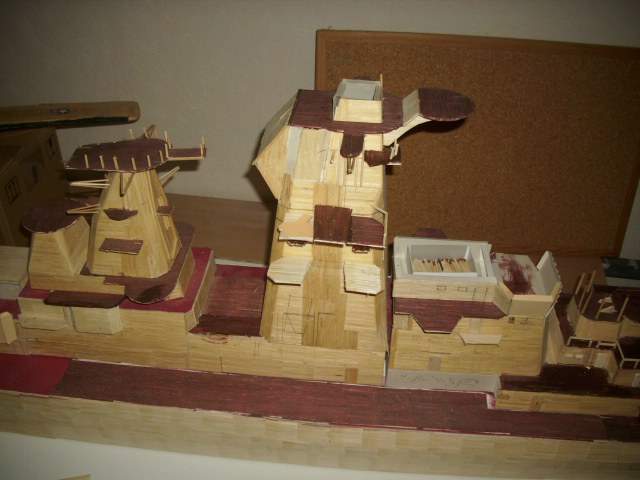

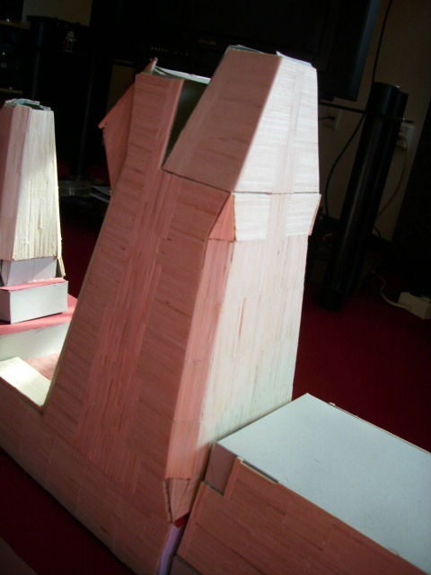

So,nun habe ich die Aufbauten eingeölt und poliert.So kann ich staubfrei an den Aufbauten arbeiten.
Auch die Plattformen am achteren Radarmast wurden Dunkelrot- Mahagony gefärbt.
Die untersten Plattformen,hier noch Pappe sind in Arbeit.

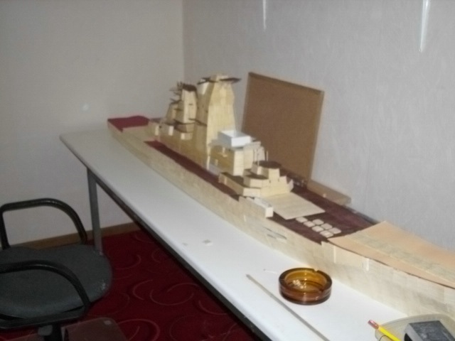

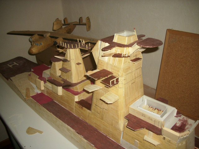

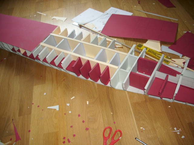

Sonntag, 2. September 2012, 12:42
Endlich habe ich wieder einiges geschafft am Schiffchen. :D

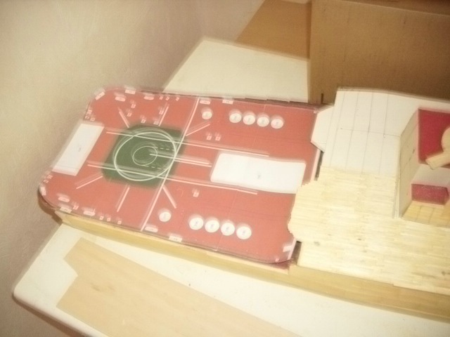

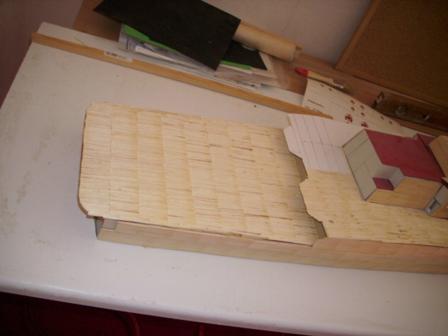

Das landedeck,als Pappschablone.
Das Deck verplankt.Immerhin ist es 28x36 cm groß.
Auch das Hauptdeck ist in Arbeit.
Auch der Bugbereich ist im Bau.Die Decks werden mit
Holzbeize gefärbt,melde mich mit dem Ergebniss.

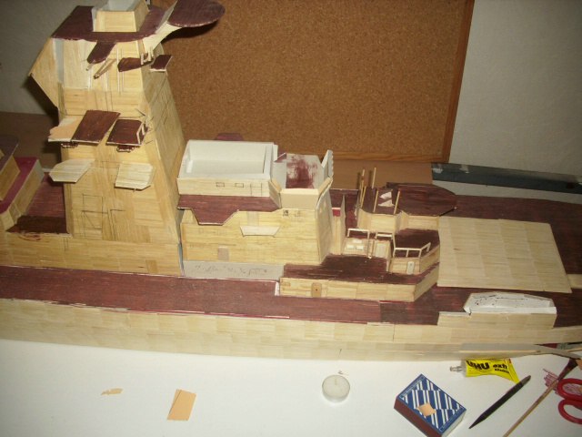

Mittwoch, 9. Januar 2013, 19:45
Hallo zusammen
Nach längerer Pause gings auch hier wieder weiter.

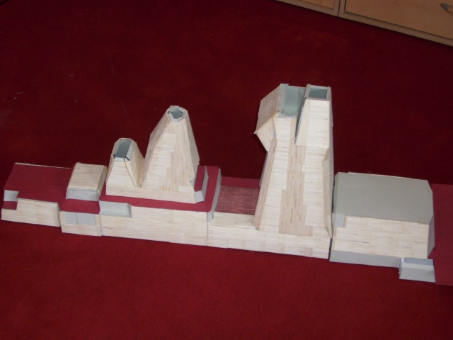

Die Plattformen am Schornstein und die Brückenaufbauten:
Die Plattformen sind auch mit "Mahagony"gebeizt,am Original sind sie Rot.
Sieht alles noch etwas unordentlich aus.....
Mal etwas näher,die senkrechten Stäber werden die Leitern,auch die Reling wird schon angebaut,später kommt man schwer dran.
Die Aufbauten sind immer noch abnehmbar um die Bastelei zu erleichtern.
Die Brücke entsteht erstmal aus Pappe,um Schablonen zu bekommen.Vorn der kleinere Aufbau bekommt schon Luken,Leitern,Reling usw.
Ganz vorn auf die Platte kommen die Startluken der Cruise Missiles.

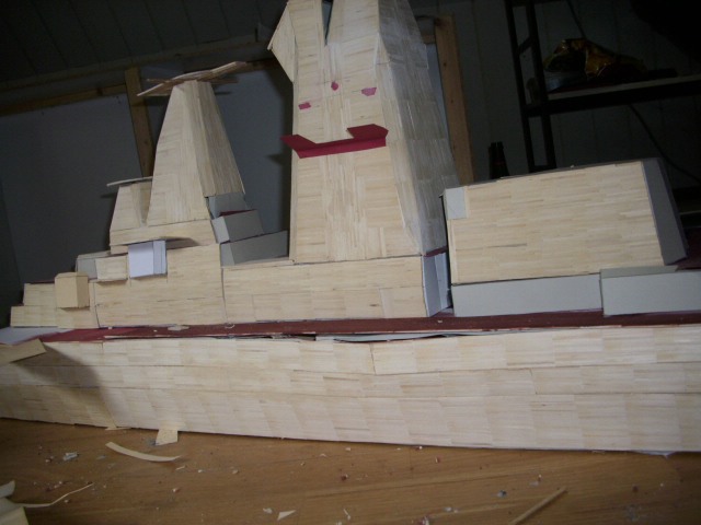

Endlich habe ich mir das Kartonmodell der "Peter der Große"gekauft,in 1:200.
Dieses habe ich plottern lassen,was fast soviel kostete wie der Bausatz.
Nun habe ich das komplette Modell,alle Spanten,Abwicklungen usw in 1:100.

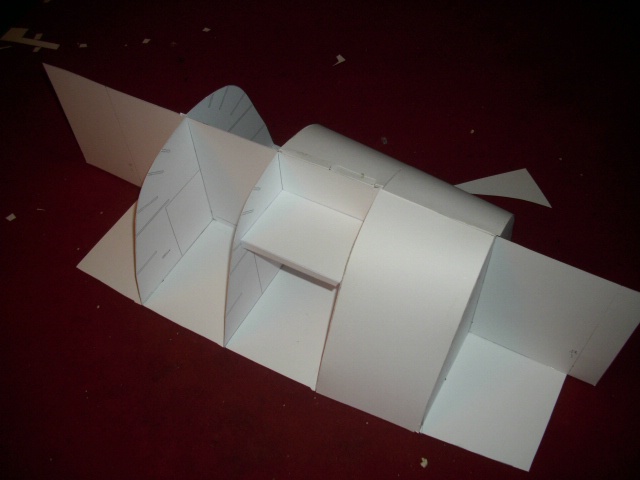

Seit einigen Tagen baue ich den Rumpf neu auf,mit Unterwasserschiff.
So kommt die Eleganz des Schiffes besser rüber.
Eigentlich habe ich mit meinen 3D-Modell gar nicht so daneben gelegen.
Entschuldigt die schlechte Bildqualität..die Spanten.
Die ersten Rumpfsegmente,am Vorschiff.
Der Spantabstand beträgt 11,2 cm.
..Und weiter gehts..die Spanten 04-14.
Mittlerweile baue ich am Bug herum.
