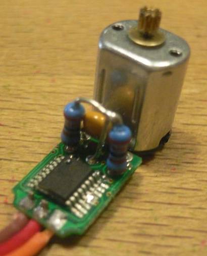

Aber ich hatte damals nur eine simple Microfernsteuerung als Ausgangspunkt - so wie Jo-loom- und ich bin kein E- Freak. So baute ich eine simple technische Rudersteuerung nach dem Kugelschreiberprinzip mit drei Ausschlägen- Rechts, Mitte, links und eine Motorsteuerung. Das sah nicht so blöd aus- aber heute würde mich das auch stören, da es nur einen Radius gab.
Ich hab eine schöne, einfache Takelage gebaut- die aufs Deck führte- und entnahm das komplette Deck. Dabei musste man auf die Vorstage achten- und die Boote. Ich hatte simple Batterien, aber das ging. Die Steuerung hatte etwa 25 Meter Reichweite.

Wenn Du eine simple Rudersteuerung willst, stell den micromotor senkrecht ( Achse 1)- baue eine Übersetzung zur ebenfalls senkrecht stehenden "Steuerradachse" / (Achse 2) die eine entsprechend langsame Drehung erzeugt- und setze oben auf die Steuerradachse ( die wie gesagt ebenfalls senkrecht steht ) ein "Steuerrad". Dummis bohren dort in die Scheibe ein Loch, setzen einen Stift ein- und basta. Dann machst du ans Ruder am Kopf eine Pinne mit Führung für den Stift. So kann dein Schiffle ohne jede Fizzelei alle Ruderwinkel anlaufen- und wenn du ein anspruchsloser Dummi bist, brauchst du nur noch dein Boot beobachten- und die entsprechende Taste drücken- da das Ruder anschlagslos läuft- d.h. wenn du den maximalen Aussteuerpunkt erreichst, dreht das Steuerrad halt weiter und das Ruder kommt in eine rückläufige Bewegung. Das ist SO SIMPEL und völlig verschleißfrei . Wer über dem Dummi - Status ist, regelt das mit Schaltern- oder über Jo- looms version mit einem chip. Aber eventuell hilft dieser Tipp jenen, die ins RC -Geschäft einsteigen, denn das ist so simpel wie Wasser.

diese Trimmpotentiometer haben fast immer einen Wert von 5 KOhm. Man kann sie einwandfrei über zwei Festwiderstände zu je 2,2 KOhm ersetzen.
Stell Dir eine Wurst vor mit zwei Drähten an beiden Enden - so sieht ein typischer Kohlewiderstand aus.
Nun legst Du zwei dieser Würste in einer Linie hintereinander, das ist dann eine Reihenschaltung.
Die Beinchen kannst Du alle auf etwa 2 mm kürzen. In der Mitte lötest Du die beiden Drähte beider Würste zusammen.
Jetzt hast Du also 3 elektrische Anschlüsse, einen links, einen rechts und einen in der Mitte.
Das Trimmpotentiometer hat genau die gleichen 3 Anschlüsse. Üblicherweise sitzt der Mittelabgriff auch am mittleren Kontakt.
Zur Sicherheit: Im Poti ist eine kreisförmige Kohlebahn, die etwa 270° Umfang hat. An ihren Enden sitzen die 2 äußeren Anschlüsse. Über der Kohlebahn wandert ein mechanischer Schleifer. Dieser geht an den dritten Kontakt.
Wenn Du das weißt, dann ist es einfach die 3 Punkte am Poti richtig zuzuordnen.
Nun kannst Du die 2 verbundenen Widerstände mit den 3 Anschlusspunkten auf der Leiterplatte verbinden.
Dabei kannst Du die Widerstände natürlich am best geeigneten Einbauort unterbringen.
Hier ist mal ein Beispiel - ist zwar von einem Mini-Servo, aber Du siehst gut, wie es gemacht ist (die beiden blauen Würste sind die nachträglichen Widerstände):
