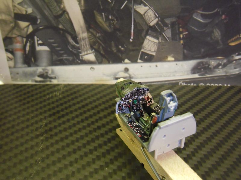

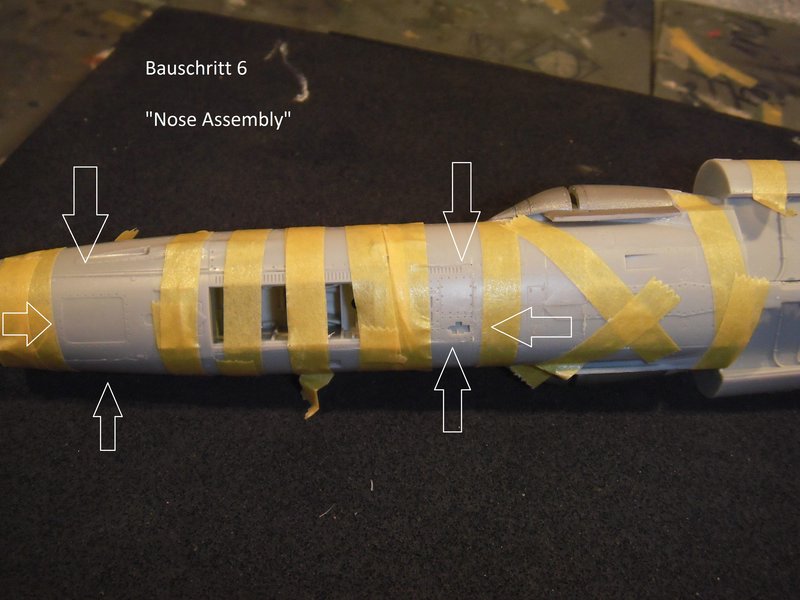

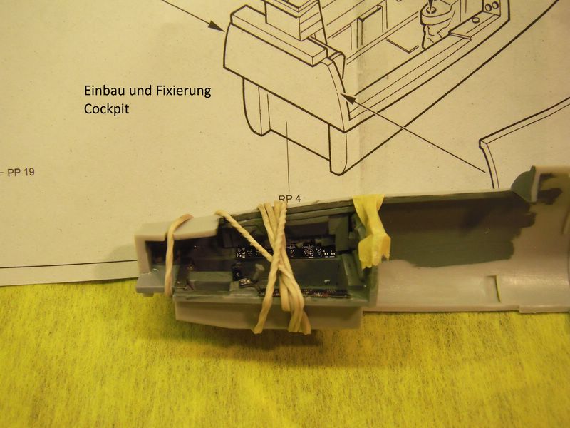

So heute gibts dann mal die Fotos von Bauschritt Nr. 1
Nun erst mal vorweg,sicher habt ihr es gesehn der Patrick alias Paddington und meine wenigkeit haben hier jeder für sich einen eigenen Baubericht des Starfighters begonnen.Ich hoffe die "Gemeinde" hat daran auch ihren Spaß und verfolgt unsere Paralell Projekte.Ich finde das hat seinen Reiz und ist sicher nicht alltäglich hier im Forum(Ps:in dem ich mich sau wohl fühle :party: )
So genug geschwaffelt,hier meine Fotos(ah bevor ich es vergess das projekt F16 ist die tage mal mit Fotos dabei)
Bitte beachtet auch den Hintergrund,es sind die original Fotos zum Bauschritt und dienten mir als Vorlage....
So das wärs für heute
Lg Marco
Donnerstag, 19. Mai 2011, 17:29
Uups da war ich zu schnell,hier noch die dazugehörigen Info's
Sorry,Bilder sagen ja viel,aber da es ja das Para projekt ist schulde ich Patrick und Euch noch folgende Info..... :abhau:

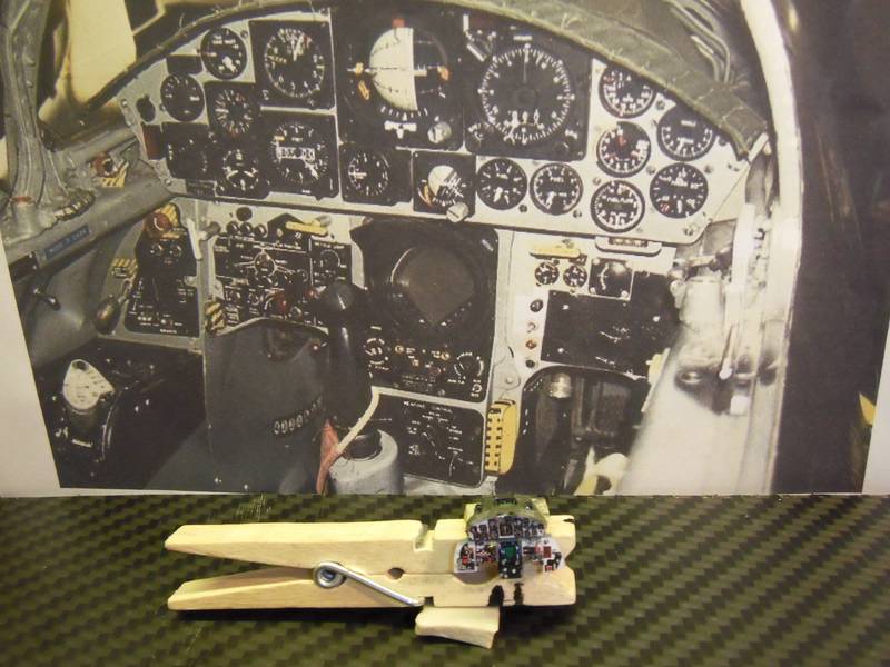

So ,wie ich mit Patrick das hier ausdachte wollten wir ja "out of Box" bauen mit evt. Updates.
Nun und das sei gesagt ist das einzige was an meinem Starfighter nicht aus der box ist....
-Teile des cockpits(nur Sitz und Bedienfeld) sind aus einem Resin kit von" Aires "
-Und die Ätzteile (für denn Sitz und das Bedienfeld incl die neben dem Piloten ) sind von" Eduard "
Ok das nur erwähnt....
Lg Marco :wink:
-Under Construction-

Donnerstag, 19. Mai 2011, 18:01
Vielen Dank
Nun ich geb mir mühe,wie sicherlich alle hier.Ich strebe jedes neue Projekt wird besser als das letzte ,an.Und ein Lob unter "kamaraden" ist der lohn der Arbeit.
Wie erwähnt,Danke,und bleib dran an meinen Projekten(die tage gehts auch mal an derF16-C weiter.
Lg Marco :tanz:

Hi Marco,
sorry aber dein Sitz is einfach nur :sabber: :sabber: :sabber: War bestimmt n Haufen arbeit das so hinzukriegen
Gruß Sven :wink:
Im Bau: USS Ticonderoga CV-14 1:350
Donnerstag, 19. Mai 2011, 21:15
Danke Sven
Naja,gesamte Cockpit mit sicherheit um die 6 stunden.Aber die Teile von Eduard sind der Hammer :sabber:
Lg Marco :wink:

Freitag, 20. Mai 2011, 06:43
Hallo Marco :wink:
Das Cockpit hast ja schonmal absolut HAMMER hinbekommen :sabber: :sabber: :respekt: :respekt: :respekt: :dafür: :hand: :hand: bin auf den Rest schon gespannt :) :) :)
Mich wundert eigentlich dass Thomas nix zu der Klammerorgie am Seitenleitwerk gesagt hat :pfeif: :pfeif: :grins: :grins: :grins:
weiter so :ok:
mfG :wink:
Roland :thumbup:

Freitag, 20. Mai 2011, 14:29
Hallo Jens und Thomas
Nun normalerweise mach ich das auch anders,aber ich wollt sicher gehn das Leitwerk sauber anliegt.......Aber es ist schön das ihr so aktiv an meinen Fortschritten teilnehmt.
Da möcht ich euch auch nicht enttäuschen,also seht hier weiter und allen anderen natürlich auch.
Ein ganz besonderer Gruß geht an meinen Paralellbauer Patrick :wink:
Lg Marco :ok:

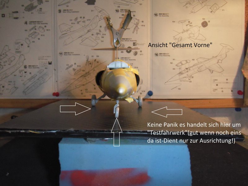

Hier gibt es nun das Ergebnis einer vor meinemBB beginn,"die Vorarbeit,sprich der Trockenbau" das spart Nerven da man hier sieht wo mal Angepasst werden muß. :wink:
Heute ging es mir darum denn "Vogel" auf mein "Montagefahrwerk" zusetzen(sicher fragt ihr euch :verrückt: woher hat er das?Tja das hier wird Nummer 2,hab schon einen Hase Starfighter aus Bauschlampereien heraus,fachmänisch entsorgt-da kenn ich ja nix :motz: )
Lg Marco :ok:

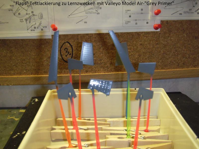

Kleines Update der "Spätschicht"
Hallo zusammen
Nur noch das ergebnis meiner Test arbeiten.Bin soweit mit denn Vallejo Farben zufrieden,denke da fällt der Umstieg nicht schwer.Leider sieht man die Auswurfmarken noch :bang: aber war ja eh nur ein "Test".Und solang es Spachtel gibt,gibt es auch Arbeit...... :motz:
Lg Marco :ok:

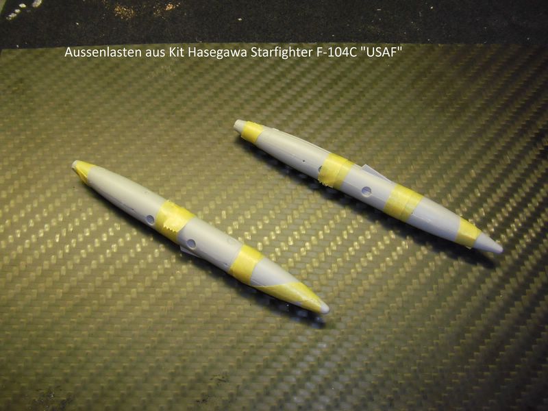

Hab mal etwas die "Gun" geschwungen Testgrundierung Modell und Aussenlasten,Aufhellen des Fahrwerks.
Lg Marco :ok:

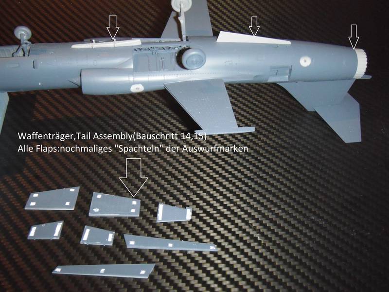

Samstag, 28. Mai 2011, 23:02
Nun ist "Sie" gespachtelt/geschliffen und erneut Grundiert
Um zu sehen ob das Ergebnis meinen Ansprüchen entspricht.
Vorher/Nachher
Ich klebe meine Spachtelstellen ab,damit kann ich diesen Bereich eingrenzen und die Konturen/Gravuren schonen
Hier dann nach dem Spachteln(mit Vallejo)
Dann das Ergebnis,incl. Aussenlasten und aller Klappen(mit Vallejo ModellAir "Grey Primer")
So,nun gehts ab zum Trocknen und dann wieder Kontrolle(ggf erneut Spachteln),Gravuren und Nieten nacharbeiten
Lg Marco :ok:
