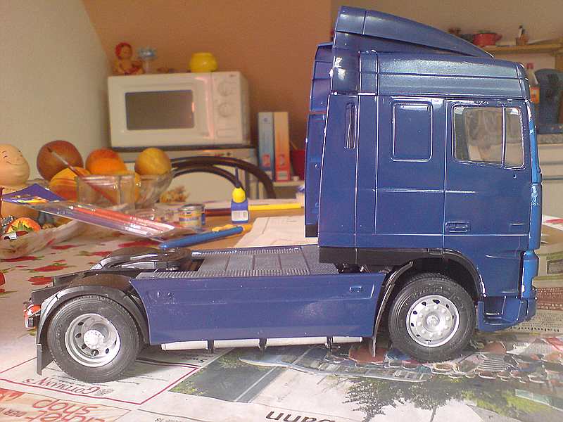

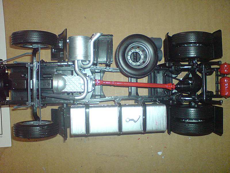

Hier mal ein kleiner Zwischenbericht über den Fortschritt, beim DAF.
Ich habe gestern zu bauen angefangen und heute mal Bilder gemacht.
Berühmt sind sie nicht, die Bilder, da ich mit dem Handy arbeiten muss.
Viel ist auch noch nicht zu sehen, aber Mühe hat es trotzdem gemacht.
Hier mal die Bilder:
Bitte bedenkt, ich stehe noch am Anfang meines Bastlerdaseins!
Geht nicht zu hart mit mir in's Gericht!
Ich werde Euch auf dem laufenden halten, was die Fortschritte angeht.
Viele Grüße, Uwe.
per aspera ad astra
Montag, 2. Mai 2011, 16:12
Hallo Uwe
Ich würde Dir vorschlagen mit Dosenlack oder Airbrush zu arbeiten. Mit Pinsel sieht das gar nicht gut aus :( .
Und vielleicht bei den Tankbänder abzukleben bevor Du diese bemalst :) .
Es reisst Dir hier niemand den Kopf ab ;) . Jeder hat mal klein angefangen :) .

Dienstag, 3. Mai 2011, 19:51
Moin Uwe :wink:
ich würde auch vorschlagen, dir ne Airbrush zu besorgen, da du ja vorhast, noch weitere Modelle zu bauen.
Bei Pinsellackierung solltest du die Farben dünner machen, dann bilden sich nicht ganz so dolle Pinselstriche :thumbsup:
Abkleben ja auch schon erwähnt :D

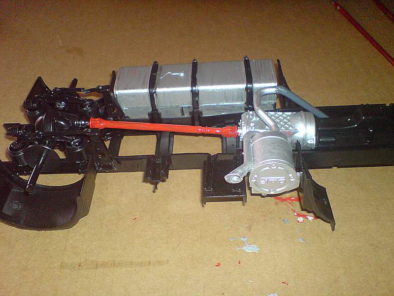

Hallo, Ihr Lieben!
Habe mir Eure guten Worte zu Herzen genommen!
Denke ernsthaft über den Kauf einer Airbrush nach!
Aber erst mal geht es hier weiter im Text!

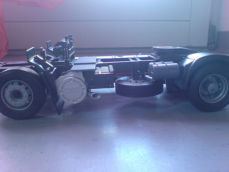

Habe heute wieder etwas geschafft.
Aber schaut selbst.
Chassis und Cockpit sind fertig.
Kleine Lackarbeiten werden noch vorgenommen.
Ich warte jetzt auf das Top-Wetter um die Teile für die Kabine lackieren zu können.

Mittwoch, 4. Mai 2011, 17:11
Hey :)
Schön langsam wirds ja :ok: Die Airbrush kann ich dir auch nur empfehlen, du wirst begeistert sein :)
Hast du den Innenraum noch vor zu lackieren oda lässt du ihn so?
Noch ne dumme Frage zum Schluss: Hat der Truck keinen Motor :?: :nixweis:

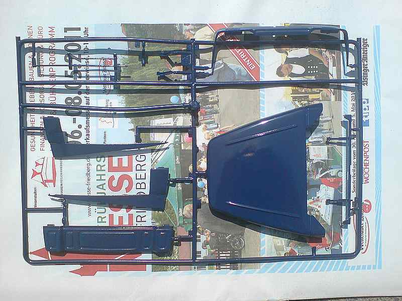

Donnerstag, 5. Mai 2011, 19:26

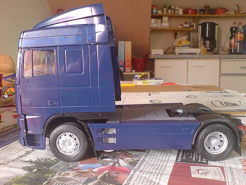

Habe heute die Teile für die Kabine lackiert.
Einen Tag trocknen lassen, dann geht's weiter.
Bis morgen!
Viele Grüße, Uwe.

Freitag, 6. Mai 2011, 08:24
Moin Uwe ,
das blau kommt meiner Ex - Firma schon sehr nah...hat aber das Dach in weiß. :pfeif:
Was mich bei deinem lackieren nur verwundert..., wenn du die Teile vom Grat löst dann hast du Stellen mit Grat und unlackierte Stellen.
Nicht das dadurch der restliche Lack wieder beschädigt wird , beipinseln schön und gut...aber das wird man doch stellenweise sehen ?! :nixweis:
Hattest du bevor du den Primer aufgetragen hast die Teile gereinigt ?
Fragen über Fragen..., ansonsten schaut´s "soweit" ganz gut aus. :ok:

Freitag, 6. Mai 2011, 18:08
Moin Uwe,
ich kann dir auch nur raten, die Teile VOR dem lackieren aus den Spritzlingen zu trennen und Grate entfernen.
So hast du immer Stellen, die keine Farbe haben.
In meinem Baubericht z.B.: kannst du sehen, wie ich Teile zum lackieren vorbereite :D
Da , wo du die Teile später zusammenklebst, die Farbe vorsichtig wieder abschleifen, da der Kleber sonst keine Verbindung eingeht und nicht hält.
Emanuel

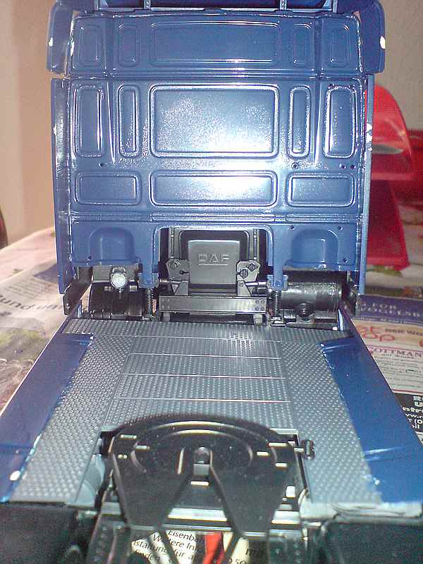

Freitag, 6. Mai 2011, 18:50
sieht ja schon mal ganz gut aus der DAF,doch wollst die Rücklichter so lassen?Ich lackiere meine immer mit den klaren Farben von Tamiya,in rot und orange,sieht dann gleich viel besser aus,und das innere der Leuchten kannst du dann noch in silber machen.Nur son kleiner tipp von mir.
gruß Frank

Samstag, 7. Mai 2011, 17:55
Hier noch mal ne ehrliche Meinung von mir :
Die hinteren Drucklufttanks gefällt mir das lackieren nicht so ganz :(
Und den Innenraum komplett in dem blau mag ich persönlich auch nicht besonders :(
Ist aber nur meine Meinung, wie du es machst, ist natürlich Geschmackssache und dein Ding :baeh:
Emanuel
Samstag, 7. Mai 2011, 20:19
Hier mal ein schneller und kurzer Zwischenbericht.
Ich weiß! Ich weiß! Es sind sind noch noch Lack - und Kleinarbeiten zu machen.
Aber die Hütte ist auf dem Chassis!
Die restlichen Arbeiten werden morgen erledigt.
Soweit die Bilder aus der Küche!

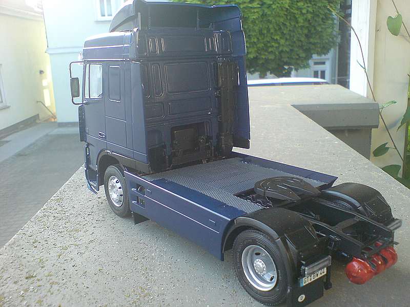

Sonntag, 8. Mai 2011, 20:51
F E R T I G ! ! !
Der DAF ist fertig!
Hier die BIlder:
Ich weiß, er ist nicht perfekt, aber beim nächsten Truck wird einiges anders gemacht!
Werde auch mehr auf diverse Ratschläge hören, versprochen!
Bin halt ein blutiger Anfänger.
Das war es erst einmal für heute.
Bis die Tage!
Viele Grüße, Uwe.

Sonntag, 8. Mai 2011, 21:13
Hi Uwe,
hab jetzt nicht jeden Beitrag gelesen. Hoffe meine Ratschläge wurden noch nicht genannt.
Bezüglich der Tankhalterung könntest du auch schwarzes Isolierband nutzen. Das wirkt richtig gut bei einem schön lackierten Tank. Das wie ich finde schönste ist die Lackierung der Seitenteile bzw. der Kabine. Die ist dir wirklich gut gelungen. Ansonsten noch ein Tipp für die Scheinwerfer. Kauf dir im Schreibwaren Fachhandel einfach einen Edding Chromestift. Damit kannst du dann speziell bei den Frontscheinwerfer gut die Scheinwerferblende darstellen. Das wirkt dann wesentlich detailgetreuer und macht viel aus. Gut hinten hast du ja jetzt noch gar keine Farbe genutzt. Da empfehle ich dir auch Eddingstifte in den entsprechnenden Farben.
Es sind halt oft die kleinen Dinge die den Truck dann wirklich gut aussehen lassen.
Viel Spaß beim weiteren probieren.
Liebe Grüße und gute Fahrt :)
Roman

Montag, 9. Mai 2011, 07:23
Hallo Uwe
Also für einen Anfängertruck sieht er schon richtig gut aus :) . Die Pinsellackierung ist so ja nicht mehr grossartig zu sehen ;) .
Bei den Klarsichtteilen ( Sonnenblende, Rückleuchten, Blinker usw ) empfehle ich Dir die Tamiya clear Farben. Ich finde, dass die
sich am besten eignen um Leuchten usw. darzustellen.
