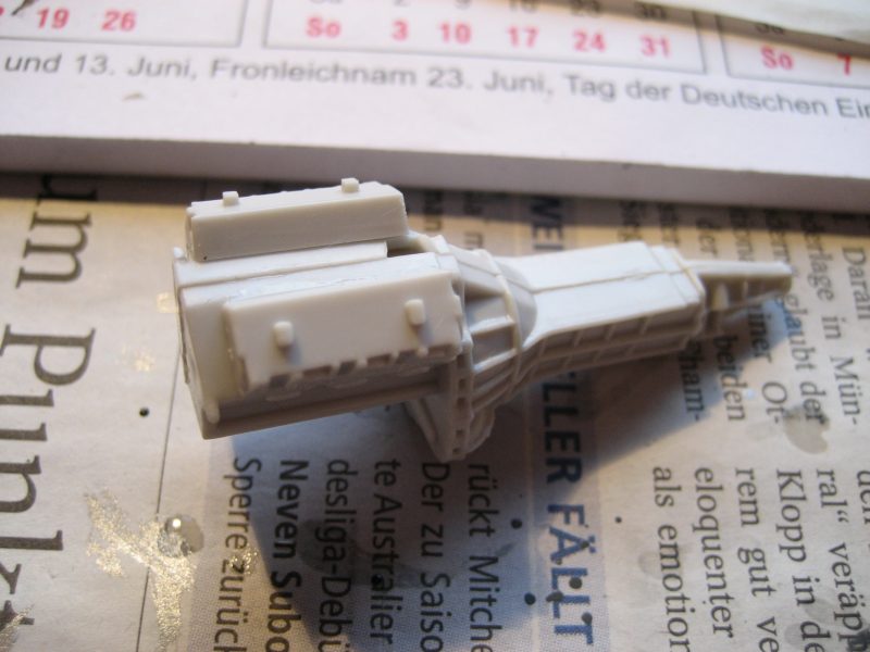

Mit dem Bau habe ich auch schon angefangen. Ich habe mit dem Zusammenbau des Motors und der hinteren Achse begonnen:

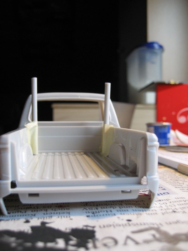

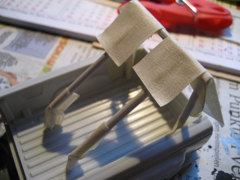

Da dass allerdings nicht sonderlich viel Zeit in Anspruch nimmt, habe ich auch mit dem Überrollbügel begonnen. Der entsteht komplett aus Gußästen.
Ich habe zunächst zwei senkrechte Stangen so geschnitten, dass sie zwar über das Dach ragen, aber nicht zu hoch werden:
Dann habe ich eine Querstrebe für die Enden zurechtgeschnitten. Ja ist ein wenig schief, wird aber noch:
Dann habe ich zwei diagonale Streben an einem Ende abgeflacht und eine kleine Strebe angepasst:
Ob das die entgültige Position ist, weiß ich noch nicht, werde ihn demnächst zusammensetzen.

Hallo da haste ja eine nette Idee. Doch ich würde den Bügel Hauptbügel biegen und nicht aus drei stücken stoßen,den Schweißnähte bersten eher als gebogenes Material. Zumal er noch sehr unsymetrisch ausschaut.

kleiner Tip, kleb den Bügel nicht an den ecken zusammen. Nimm doch vom Gießast fertige Ecken, die sind dann auch gleich im rechten Winkel ;) .

Beim Bügel stimme ich Casper zu, ich würde ihn sich biegen.
Entweder aus ABS Kunststoff oder aus Kupferdraht und verlötet.

@ Casper, Danny nd Toretto: Ich habe die beiden oberen Ecken aus dem Gußastgenommen und noch eine Querstrebe eingezogen. Ich habe dann das Ganze zusammengeklebt, verspachtelt und verschliffen. Ich bin nicht sonderlich zufrieden, aber seht selbst:
Mir gefällt es nicht, jedes mal, wenn ich es verschliffen habe, haben sich wieder Risse gebildet :bang: . habt ihr eine andere Idee, aus was ich das ganze bauen könnte??

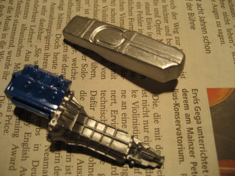

Aber es gibt auch erfreuliche Nachrichten. Ich habe den Motorblock sowie andere Teile lackiert:

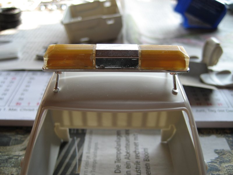

da ich momentan viel zu tun habe, hier nur ein kleines Update, dass ihr nicht die Lust an meinem Projekt verliert.

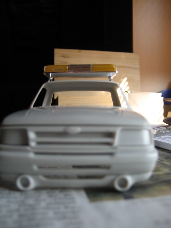

Ich habe die Warnleuchtanlage zusammengebaut und Probeweise aufgesetzt:

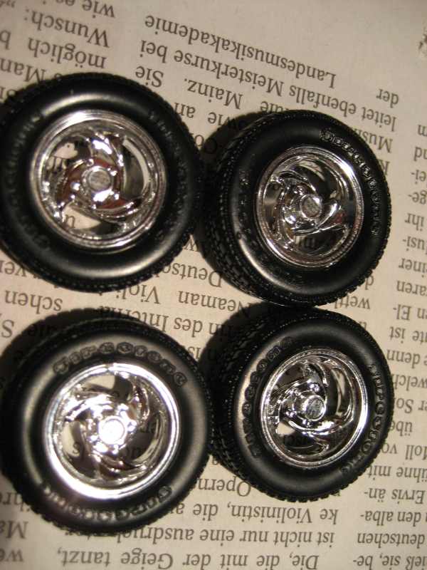

Die Felgen wurden auch schonmal aufgezogen:

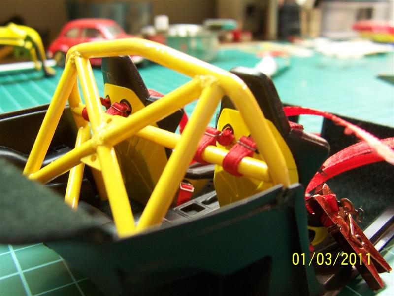

ich kann dir für den Bügel Evergreen-Rohr empfehlen. Das lässt sich über einem Teelicht wunderbar verformen und hält mit Revell Contacta Liquid oder Superkleber bombenfest zusammen. Die Klebestellen kannst du mit Sekundenkleber und Backpulver auffüllen, kommt optisch einer Schweissnaht nahe. Als Beispiel hier mal mein Bügel von einem 1:18 Porsche 964 im Rohbau:

@ offroady. Hsat du auf die schweißstellen zuerst ein bisschen Backpulver gestreut und dan den Sekundenkleber reingetreufelt, oder wie kann ich mir das vorstellen :nixweis: .
Gruß Max
Meine Homepage
Beiträge: 1 126
Realname: Axel
Wohnort: Oberhausen Rhld.
Donnerstag, 5. Mai 2011, 20:53
Nee Max, genau anders herum. Erst eine kleine Menge Sekundenkleber in die Ritzen, dann Backpulver darüber streuen. Sei nur mit der Menge des Klebers sparsam, das Zeug wird sehr hart und ist schwer wieder abzutragen. Probier erst mal an einem Probestück bevor du an den Bügel gehst. Viel Erfolg und pass auf die Finger auf :grins:

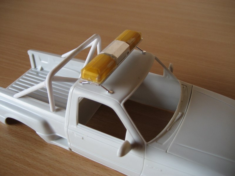

Heute gibt es mal wieder ein Update.

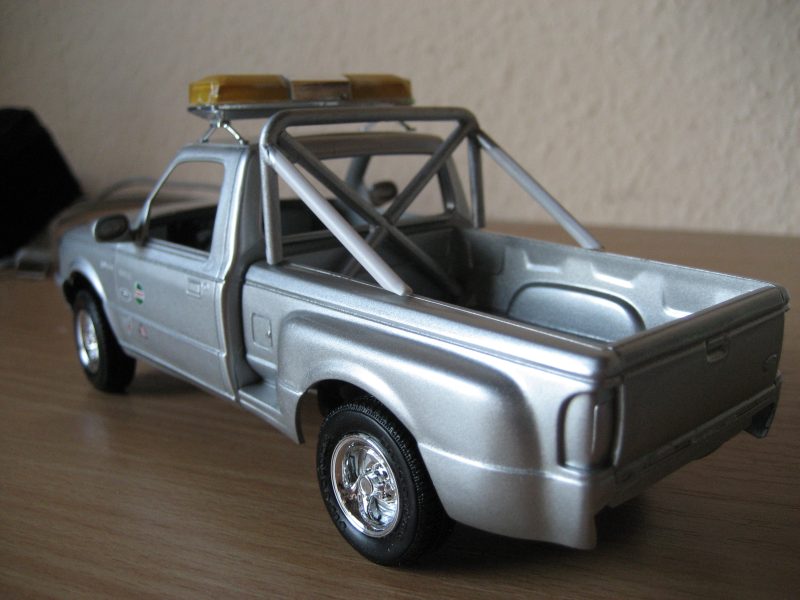

Ich habe den Überrollbügel hinbekommen :tanz: :tanz: .
Ich habs genauso gemacht wie Offroady gesagt hat. Nochmal danke für die Hilfe :five: .

An was ich noch gedacht habe: In welcher Farbe soll ich den Bügell den lackieren?? CHromen kommt leider nicht in frage, da ich weder Alclad noch ne AB hab... :roll: . ICh dachte vielleicht an Schwarz, was meint ihr??

freut mich, daß ich dir helfen konnte :) , der Bügel sieht echt super aus :ok: . Kein Vergleich mit deinem ersten Versuch. Den Trick kannst du auch an anderen Stellen anwenden, z.B. beim Auspuffendstück. Als Farbe für den Bügel würde ich entweder die Wagenfarbe oder Aluminium nehmen. Bin gespannt wie es bei dir weitergeht, ich bleib dran :thumbup: .

na wird doch was.............würde aber die hinteren streben noch 1mm kürzen damit der Bügel von der Seite betrachtet gerade steht. :prost:

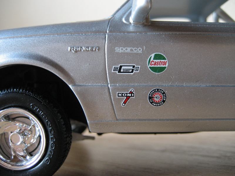

So, habe jetzt die Karo lackiert und schon die Sponsoren draufgeklebt. Der Rahmen hat seine Reifen bekommen. Ich habe alles mal provisorisch zusammengesetzt, um mal zu sehen, wies ungefähr aussehen könnte:
