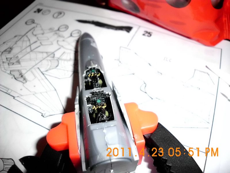

Nachdem meine Kamera gestern gestreikt hat :bang: :bang: :bang: sie wolt einfach keine scharfen Bilder machen :cursing: :cursing: :cursing: :will: :will: :will: :heul: :heul: gehts heute erst weiter :thumbdown: :thumbdown:
immer diese Verzögerungen :pfeif: :pfeif: :pfeif: :grins: :grins:
Da ich gebeten wurde Nahaufnahmen von den Sitzen zu machen...
Gestern wurden dann auch noch die Decals aufgebracht
war das erste Mal dass ich mit Klarlack gearbeitet hab und gleich so 'ne Katastrophe :heul: :heul: ham mehr am Pinsel gehalten als an den Boards, obwohl ich mit dem Wattestäbchen das Restwasser abgesaugt hab und damit dann festgedrückt hab :will: :will: :will: rücken liessen sie sich dann trotzdem nimmer :motz: bin froh dass sie nich aufm Pinsel geblieben sind :S Na ja, halb so dramatisch, sieht man im Endeffekt eh nimmer :pfeif:
In der Bauanleitung steht zwar nichts von Gewichten in die Nase aber Vorsorge is besser als später rumheulen, deshalb...Kugellagerkugeln in Nase und Vorderteil eingefüllt und mit Plastelin fixiert :P
Sven hat zwar bei seinen BB geschrieben, er hätte die "Chassisaufnahmen" auf der 2. Seitenhälfte absschleifen müssen, bei mir gings eigentlich problemlos :nixweis: :nixweis:
Tja, warum dann die große Klemme 8| der Rumpfboden war etwas widerspenstig und wollte nich so wie ich wollte :!! :!! hat ihm aber nich geholfen :grins: :grins: ebenso wurde bereits die vordere Kanonenabdeckung angeklebt ;)
Morgen dann Hochzeit Rumpf-Cokpitteil
Genauso wie Sven weiss ich noch nich ob ich die Lackierung wie auf der Schachtel nehm oder doch 'ne andre :nixweis: :nixweis: ob ich statt dem Mitteltank 'nen Gunpod montier oder statt dem linken Tank ein Schleppziel :nixweis: :nixweis: ob ich so wie Sven die Aussenflügel in Flugstellung montier oder in Parkposition nach oben klapp :nixweis: :nixweis:
Ihr seit hiermit recht herzlich dazu eingeladen mir eure Vorschläge hier kundzutun :hand:
So, das wärs fürs erste wieder von mir :pc:

die Bilder vom Cockpit sind ja leider doch etwas unscharf. Somit kann man nicht wirklich viel erkennen.
So schlimm sieht es aber nicht aus, nur hört sich das so an, dass du die Decals raufgemacht hast und sofort Klarlack drüber gepinselt.
Das geht natürlich schief, die müssen ja erst mal trocknen.
Gruß Micha

@Micha, ich krieg sie leider nich schärfer hin :will: :will: erstens wegen meiner "tollen" Digi-cam und zweitens wird sich die Konvertierung auch etwas auswirken :nixweis: is vielleicht auch besser so :pfeif:
kann schon sein dass ich WIEDER MAL etwas zu voreilig war :rot: :rot: wie gesagt, war meine erste Klarlackarbeit :pfeif:

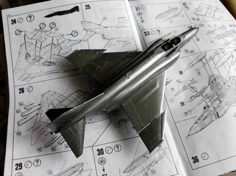

Gestern wurde der Vogel versilbert und jetz müste dann als nächstes Klarlack drauf - richtig? :nixweis: :nixweis: Da das hier meine erste Klarlacksession is die Frage:muss das jetz wirklich glänzender sein oder tut's auch matter :nixweis: :nixweis: :nixweis:
mfG :wink:
Roland :thumbup:
Dienstag, 26. April 2011, 08:44
Morgen Roland !
Ich gehe davon aus, daß die Decals noch nicht drauf sind ?
Dann auf alle Fälle glänzender Lack. Geht um die glatte Oberfläche, damit die Decals nicht silbern.
Anschließend Mattlack um die Decals zu versiegeln. Das ist der endgültige Lack.
Kann dann natürlich auch glänzender oder seidenmatter sein, je nachdem, was man für ein Modell hat und ob es glänzen soll oder nicht.
Trägst du den Lack mit einem Pinsel auf ? Wenn ja ein kleiner Tip:
Ich hatte auch mal mit einem Pinsel "lackiert", nachdem die Decals drauf waren. Der Lack war so aggressiv, daß ich mit dem Pinsel die Decals wieder abgestrichen habe, sind regelrecht zerbröselt.
Lösung war schließlich, daß ich mit einem schnellen Pinselstrich über die Decals rüberlackiert habe und dann auf keinen Fall ein zweites mal rübergangen bin.
Aber ich schätze, es kommt auch auf den Lack an, ob er die Decals auflöst.
Optimal wäre natürlich eine Airbrush, wenn man denn eine hat.
Gruß Thorsten
Dienstag, 26. April 2011, 09:47
Günstiger wäre folgender Gang:
1. Klarlack glänzend drauf, (Wie Thorsten beschrieben hat, um eine glatte Oberläche zu bekommen)
2. Decals drauf
3. Nochmal Klarlack glänzend drauf (Decals können trotz Mattlack noch durchsilbern, wird durch die glänzende Oberfläche verhindert)
4. Klarlack matt drüber ( als Finish)
Somit dürften die Decals nicht mehr silbern. Weiss allerdings nicht wie sich das bei Pinselbemalung darstellt. Alternativ gibts ja auch noch Spraydosen.
Grüße, Patrick

Dienstag, 26. April 2011, 13:05
Hm für die ganze kiste. *grübelt*
Wie Padd beschrieben hatt mit den Decals hab ich auch gute erfahrungen.
Die sind nach der methode Klarlack, Decal, Klarlack, Mattlack gemacht ;)
Ich find se gut geworden. Muss ein wenig bei dem seitlichen nacharbeiten. aber immer mit ruhe. Hab zwischend en arbeitsgängen immer 23-24 Stunden pause gelassen um sicherzugehen das alles hält. Bei der Phantom kommen ja nopch die Mörderdecals auf dich zu.
GRuß Ronny

Danke für die prompte Info :hand: :hand: werd dann schaun dass ich glänzenden Klarlack iregndwo auftreib :S
ABER...da wir das hier ja auch für diejenigen veranstalten, die planen den Vogel auch zu bauen, noch 'ne Frage
wenn ich den Flieger NICHT bemalt hätte (da der ja silbern gespritzt is, wie ihr ja seit der BSV wisst :pfeif: )bräuchte ich dann ZWISCHEN Modell und Decals auch 'nen Klarlack oder nich :nixweis: :nixweis:
wie gesagt, ich will das für alljene, die nach uns kommen abklären :S
mfG :wink:

Dienstag, 26. April 2011, 14:04
Hi,
im Prinzip nicht,faktisch schon.Ich hab viele Modelle gebaut ohne sie zu lackieren (meine anfänge). Die Überfläche ist glatt,aber die Decals silvern trotzdem. Nicht stark aber mit KL isses besser.
Sehr gut ist auch der Email KL,aber sehr gut verdünnen
Gruß Sven :wink:

Hallo allerseits :wink:
reich euch hier noch das versilberte Vöglein ohne Lackbehandlung nach - bin heut einfach nich dazu gekommen :will: :will: ;(
der Spalt zwischen Flügel und Flügelenden kommt daher dass ich mich immer noch nich entscheiden konnte ob in Flug- oder Parkstellung :nixweis: und daher einfach nur reingesteckt, damit sie nich im Dreck rumliegen :pfeif:
hier nochmal in der Totalen, bin ja froh dass endlich mal beim ersten Anstrich gedeckt hat :rolleyes: und die Gravuren schön durchkommen konnten :P werd aber anscheinend nochmal über die Oberkante drübergehn müssen 8| der Grat sieht ja grauenhaft aus :( :( (hoff, das richtet nich zuuu großen Schaden an :cursing: ;( ;( ) und die Triebwerksauslässe sollt ich auch mal anbringen, sonst vergess ich sie beim klarlacken etwa noch :bang: :bang: :bang: :doof:
hier nochmal von unten
und hier ein Beweisfoto für Patrick dass ich die Versorgungsklappen so wie auf seinem Foto umgebaut hab :hand:
Sodern, das wars dann für heut mal :S
werd schaun ob's morgen weitergeht :nixweis:
mfG :wink:
Roland :thumbup:
