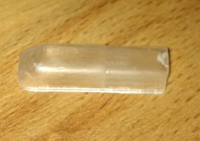

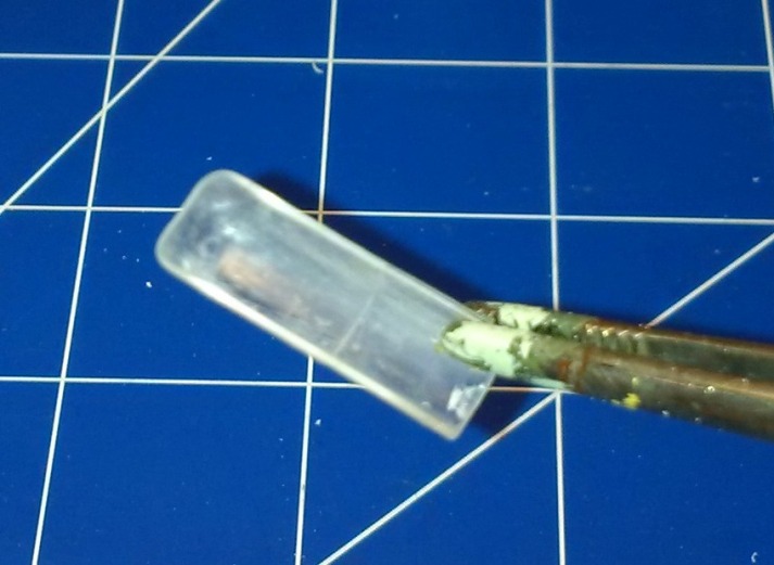

Bekomme bei meinem alten KP-Bausatz leider kein gutes Ergebnis hin.
Die Kanzel sah vorher echt schlimm aus. Nun nach schleifen mit Wasser, 2000er Papier und auch Zahnpasta - noch schlimmer!

Probier's mal mit Mr Muscle Stahl-fix.
Bekommst du z.b. bei Rossmann oder DM und sicherlich auch woanders.
Ist auf jedenfalls eine gute Zwischenstufe zwischen deinem Sandpapier und der Zahnpasta.
Ich poliere damit jedenfalls nach dem Schleifen die gröberen Kratzer wieder raus und schleife dann evtl noch mal mit etwas feinem (wie deiner Lackpolitur) nach.
Nur mit deiner Zahnpasta schleifst du dich tot, bevor es vernünftig glatt wird.
