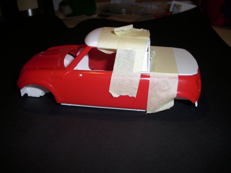

Nachdem ich gesehen habe das dieser Weg erfolgreich ist, hab ich vorerst die dose einmal beseite gelegt und mich der Karosserie gewiedmet.
Als erstes mussten die C-Säulen und die Unterstützung für das Dach entfernt werden.
Dannach konnte mit Plastiksheets die neue Kontur geformt werden.
Leider erkennt man duch die Klebebänder nicht alles aber sonst würde es noch nicht halten.
Ist noch nicht alles perfekt aber ich bin damit ja auch noch nicht fertig.

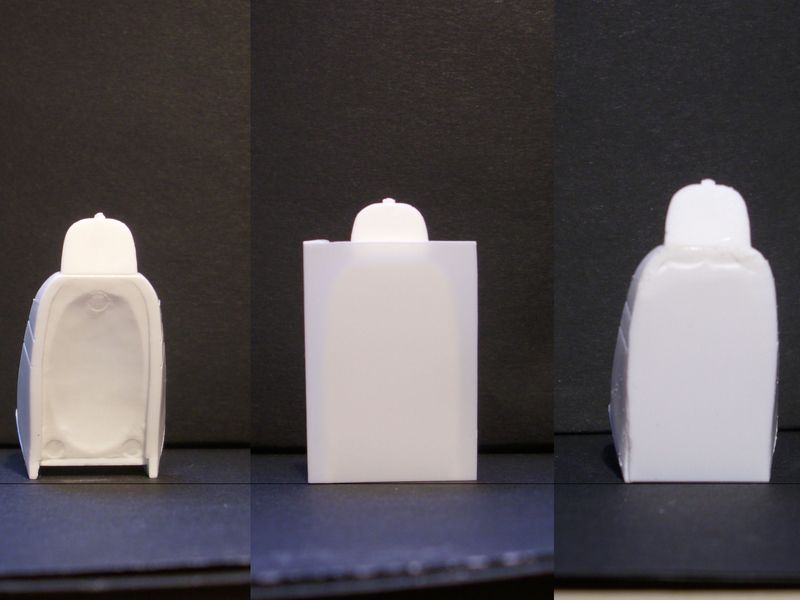

eines was mich gestört hat ist die fehlende rückwand der Sitze.
ging aber recht schnell zum ausbessern.
ein wenig fein arbeit ist noch nötig.

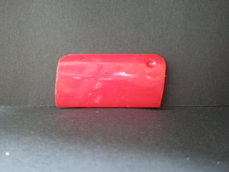

Hab nun die Türen aus der Karroserie geschnitten.
Dadurch wurde die Karroserie sehr instabil und ich musste die Schwellen schon ankleben, was aber kein problem für die restliche Montage stellt, hoff ich halt
Die schaniere hab ich mir von anderen Projekten hier habgeschaut, ich hoffe das geht in Ordnung.
Das biegen der Drähte gestaltet sich als schwieriger als ich geglaubt habe, vorallem da ich zuerst 4 identische gebogen habe und erst danach gemerkt habe das ich
2 varianten benötige.
Danach ging es ans Montieren des Türen.
Bin im Großen und Ganzen recht zufrieden mit meinen Türen.
Jetzt muss noch die Innenverkleidung angebracht werden und diverse Lucken zwischen Karroserie und Innenraum geschlossen werden.
