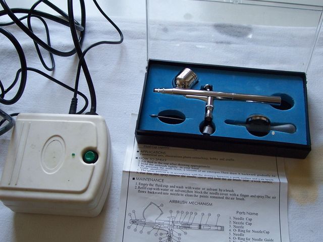

Hier mal ein Bild von meiner Gun. Links daneben ist der Kompressor :) . Eine genaue Bezeichnung hat die Gun leider nicht. Wie Hubra schon sagte, einfach mal bei Ebay stöbern.
Viele Grüße Wanja

Airbrush-pistole
Die Pistole wird meisten als BD-130 bezeichnet und ist die Kopie einer Iwata Pistole(Älteres modell)
Ich hatte vor Jahren auch,mal so eine aber das Innenleben fing an zu rosten als ich Wasser Acrylfarben versprüht habe......Meine jetzige billig Pistole habe,ich etwas überarbeitet und wird nur für "Future" und, Grundierung genommen und den Job macht sie 1A
Ist das eventuell diese Double-Action Airbrush:
