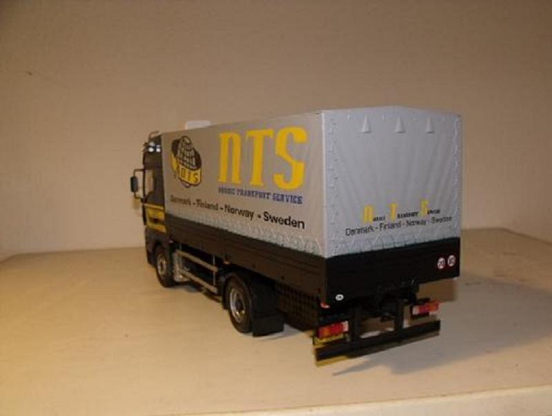

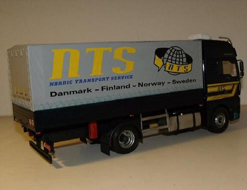

MAN TGA XXL Hängerzug NTS Danmark
Einer von meinen LkW`s aus dem Norden
ein MAN TGA XXL Hängerzug
Das Basismodell ist ein Renault AE 500 Magnum Hängerzug und ein weiterer LKW eine MAN TGA Sattelzugmaschiene
Den Hängerhabe ich umgebaut von den zwillingsreifen auf Singelreifen.
Dieser LKW Ist garantiert ein Augenschmaus :thumbsup:

Hallo Holger,
kann da leider nur zum Teil zustimmen. Du hast den Zug sauber gebaut, auch die Farbauswahl
gefällt mir gut. Und vor allem mal wieder ein Hängerzug!!!!
Was aber , meiner Meinung nach nicht stimmig ist, ist der Achsabstand des Motorwagens.
Es sieht so aus als hättest Du das Fahrgestell der Sattelzugmaschine genommen und lediglich nach hinten soweit
verlängert bis der Aufbau passte. Was hat der Man TGA 2achser als SZm. für einen Achsabstand ? Ich würde sagen 3.60m -4.00m,
der "Standard"-Pritschenaufbau von Italeri soll eine 7.00m Pritsche darstellen ,glaube ich. Auf den Bildern sieht man
das die Antriebsachse ungefähr in der Mitte des Aufbau sitzt. Somit wäre der Überhang hinter der Achse 3.50m !!
So ließe sich der Motorwagen niemals voll beladen.
Wie gesagt ansonsten Top , aber dieser Achsabstand stört das Gesamtbild.
Bite nicht böse sein wg meiner Klugscheißerei. ;)
Gruß, :wink:
Martin
