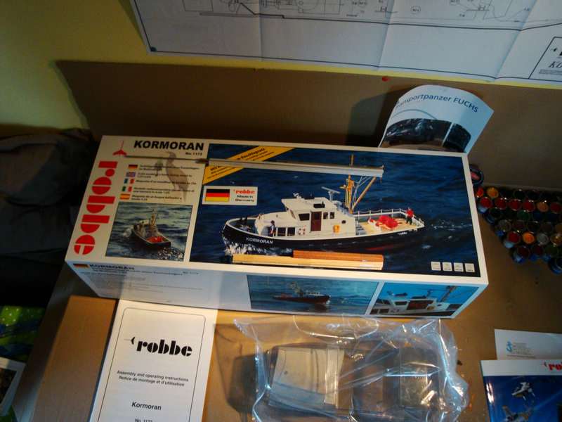

Sie ist da
So,
ich bin wieder aus England zurück und schon stand ein großes Paket auf meinem Schreibtisch, der Bausatz.
Also ich denke ich werde dann demnächst mal anfangen und vorher auch noch Bilder im kompletten Rohzustand aus der Box einstellen, dass sich jeder ein Bild machen kann.
Ein paar kleine unsauberheiten beim Guss hab ich schon gefunden, aber ich hoffe, dass es dabei bleibt.
Das wars dann erstmal wieder.

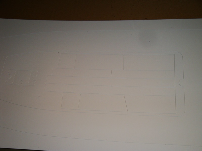

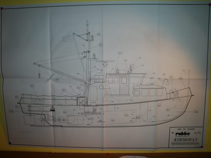

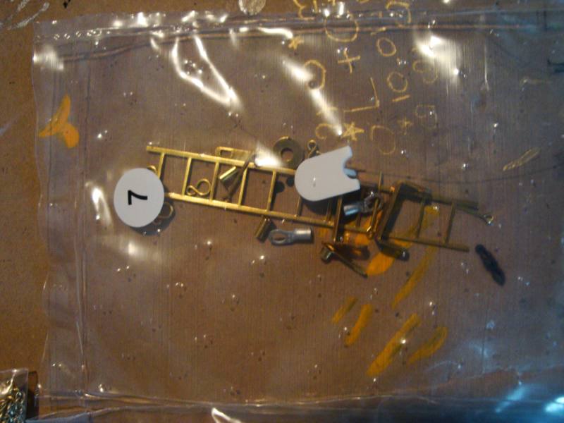

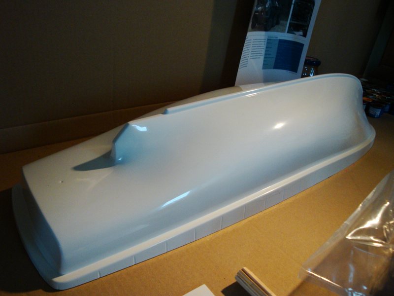

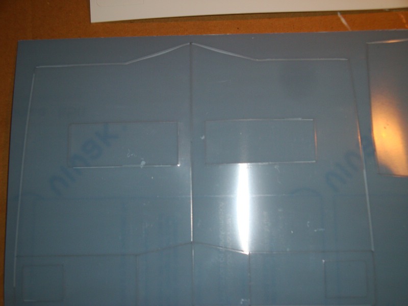

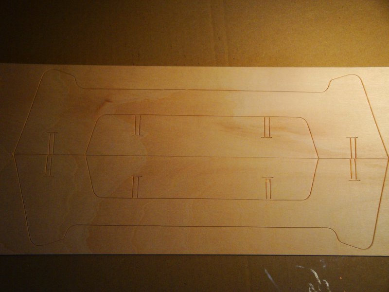

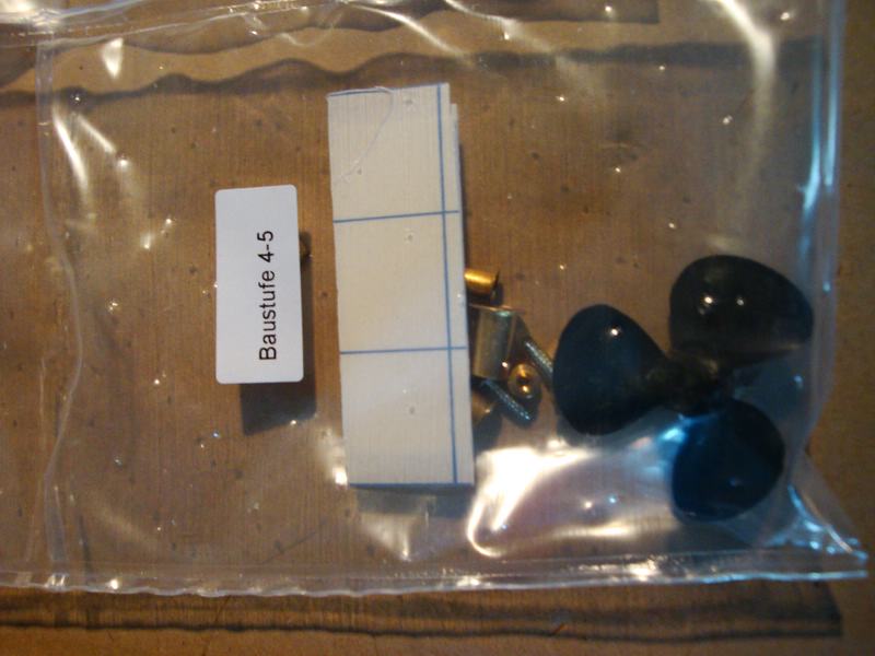

Bilder vom Rohzustand, die 3.
So der 3. Versuch: ich hoffe es klappt.
Der Plan, schön groß und übersichtlich
Mast und Planken
Aufbau
Smit London 1:200
Hermann Marwede 1:200 + Dio?
RNLI Severn Class 1:72 + Dio?
Beluga Bremen 1:700
DGzRS Berlin 1:72
Dienstag, 5. April 2011, 14:56

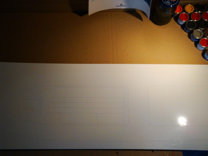

Bilder vom Rohzustand, die 3. V.2
So das wars erstmal...
Was meint ihr zu den Dellen aufm Deck?
-Ausfönen-?, Ignorieren?
Und mit welchem Farbtyp den Rumpf bemalen?
Hab angst dass sich da was auflöst... klar könnt ichs mit ganz normalen
Revellfarben pinseln, aber ich denke grade bei dem Maßstab ist das nicht
das Wahre...
Spraydosen ausm Baumarkt?
Danke schonmal
LGs
Lucas

Dienstag, 5. April 2011, 15:25
Hallo Lucas,
klasse! Jetzt sind alle Bilder zu sehen. Das hat dieses feine Böötchen aber auch verdient. Danke, dass Du Dir noch einmal die Arbeit gemacht hast!
Zu den einzelnen Fragen:
Der Bausatz macht auf mich einen hervorragenden Eindruck. Die meisten RC-Modelle "glänzen" mit Detailarmut. Bei Deiner Kormoran sehe ich aber eine Vielzahl sehr schöner Komponenten, mit denen Du bestimmt einen tollen Detaillierungsgrad erreichen kannst. Ansonsten kann ich nur die Empfehlung von Rennigel unterstreichen. In Deinem Maßstab gibt es bei den zwei genannten Lieferanten fantastsiches Zubehör. Ich denke da z. B. an Putzeimer, Besen und anderen Schnickschnack, der ein solches Modell so richtig zum Leben erweckt.
Was der Bausatz schlussendlich taugt, kann man natürlich erst nach Fertigstellung beurteilen. Da geht es dann um Passgenauigkeit und Oberflächenbeschaffenheit etc.
Betreffend der Beulen sehe ich mehrere Möglichkeiten. Einmal kannst Du probieren kleinere dünne Sperrholzstücke zu unterfüttern - vielleicht kommen dann bereits die Beulen raus. Hat den Vorteil, dass die glatte Oberfläche erhalten bleibt.
Ansatz 2 wäre der Einsatz von Nitrospachtel, so wie Du ihn im KFZ-Zubehör erhältst. Das würde ich aber erst nach dem Aufbau der Teile machen. Die Spachtelmasse mehrfach dünn auftragen und stramm mit einem Kunststoffspachtel abziehen. Zwischendurch immer wieder mit einem kleinen Schleifklotz plan schleifen.
Auf keinen Fall mit dem Fön rangehen! Die Chance auf diese Art etwas zu verbessern ist praktisch null.
Bei den mitgelieferten Glühbirnen empfehle ich zu überlegen, ob Du nicht leuchtstarke LEDs einsetzt. Diese haben eine wesentlich höhere Lebensdauer als die gezeigten Glühbirnen, die mitunter bereits nach einigen Stunden versagen.
In punkto Lack gibt es zahlreiche Optionen. Das Wichtigste ist zunächst einmal eine gute Vorbereitung der zu lackierenden Bauteile. Soll heißen: die Oberflächen müssen fett und staubfrei sein, dazu immer gut angeschliffen. Bei den weißen glatten ABS-Oberflächen geht dies prima mit 600er oder 800er Nassschleifpapier.
Anschließend ist eine effiziente Lösung der Einsatz von Sprühgrundierung, so wie Du sie als Dose für 8 Euro im Baumarkt erhältst.
Für die Decklacke wäre mein Tipp: Kleinteile mit Revel / Tamiya / Gunze etc. Lacken pinseln. Große Teile wie Rumpf und Deck mit Sprühdose sprühen.
Aufpassen musst Du einzig, dass die Lacke chemisch zusammenpassen. So darf man beispielsweise keinen Nitrolack auf Kunstharz auftragen. Stets an einem Abfallstück ausprobieren, bevor Du an echte Bauteile herangehst!
Jetzt erst einmal ganz viel Freude und gutes Gelingen. Bei Fragen einfach melden - hier gibt es Viele, die Dir sicher gerne weiterhelfen.
Ach ja - noch eine Sache: Im Forum gibt es eine eigene Rubrik "Schiffsmodelle / Bausatzvorstellungen". Dort kannst Du unter "Robbe", so Du magst, den Bausatz en detail präsentieren.
Der Baubericht schildert dann all das, was Du draus machst.
Mit leicht neidischen Grüßen,
Johannes
