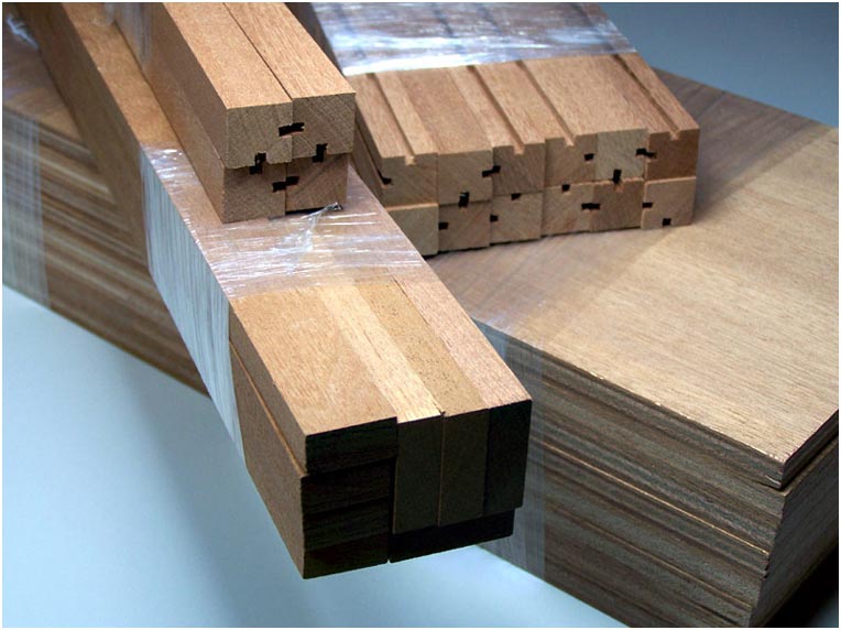

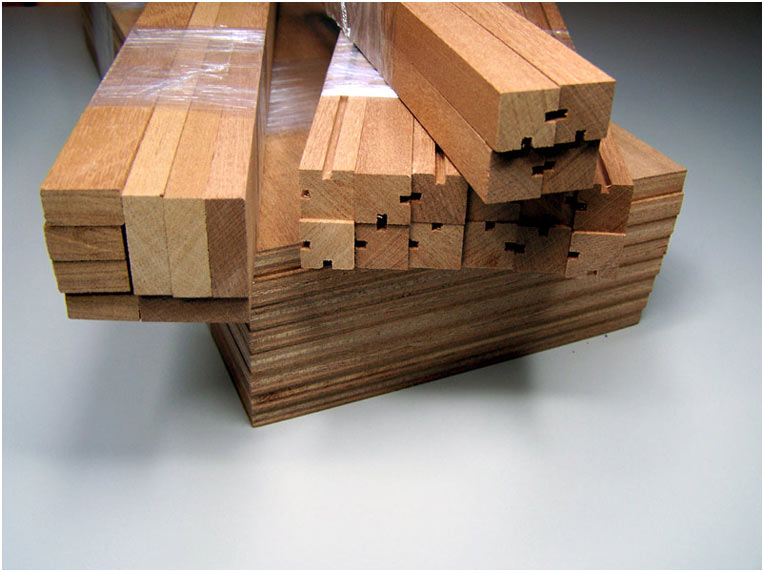

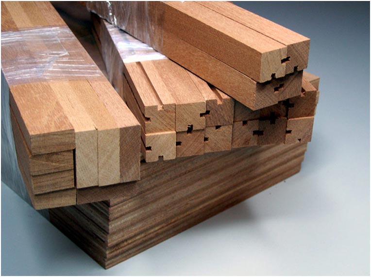

so - meine Holzlieferung ist angekommen.
Und ich muß sagen - ich bin schwer begeistert.
Alles auf den 1/10 mm perfekt zugeschnitten. Und die Nuten,
sauber und präzise, 1A, pico brillo - 2,6 mm breit.
Weder die Leisten noch die Bretter sind irgendwie verzogen,
alles absolut perfekt. :ok: :ok: :ok:
Jetzt liegt's an mir, daraus schöne Vitrinen zu bauen.
Gekauft in einem Online-Shop, den ich nach viel Sucherei
zum Glück gefunden habe. Meine absolute Empfehlung.
Anruf genügt, und dann machen die Euch das Holz, wie
Ihr es braucht.
Und super nett und kompetent - ganz große Klasse!!!
Bootsholz - hier geht's zum Shop ...

Ist doch geil gefräst, oder? Und auch das Holz,
richtig gute Qualität. Toller Laden :ok:

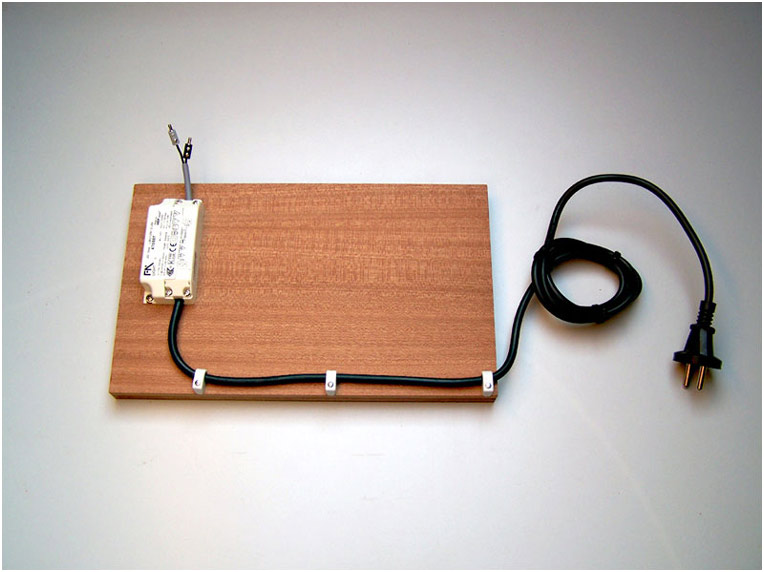

also beleuchtet werden die Modelle dann mit einem LED-Stripe,
der in den Deckel so eingesetzt wird, daß er quasi unsichtbar ist.
Die Kabelage dito.

Das Holz von Bootsholz ...

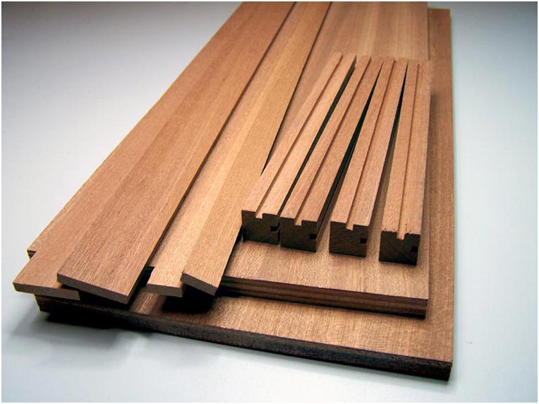

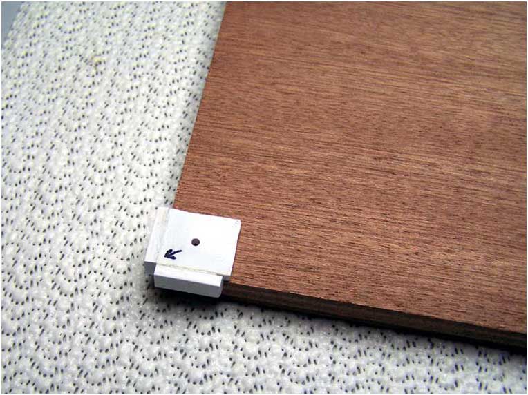

Mit Schablonen arbeitet es sich leichter. Die Bohrungen für
die Nägel, damit die Pfosten später stabiler sind ...

Mit so einem LED-Einspeiser kann ich bis zu 4 Vitrinen beleuchten ...

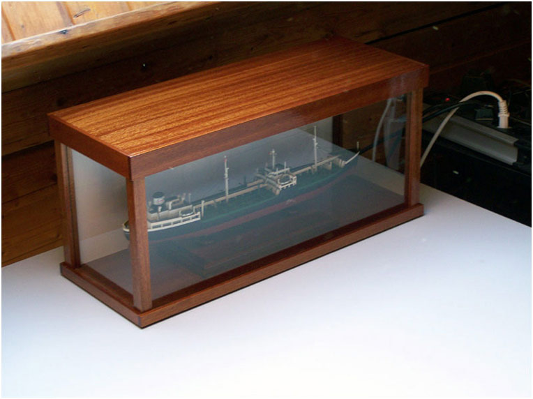

So - Deckel drauf - alles passt. An der Rückseite habe ich weiße Pappe
VOR dem Glas angebracht, damit sich die LED's der Vorderseite nicht spiegeln
und damit man die Rauhfasertapete nicht mehr sieht ... :D
Das Ganze schnell nochmal von vorne ...

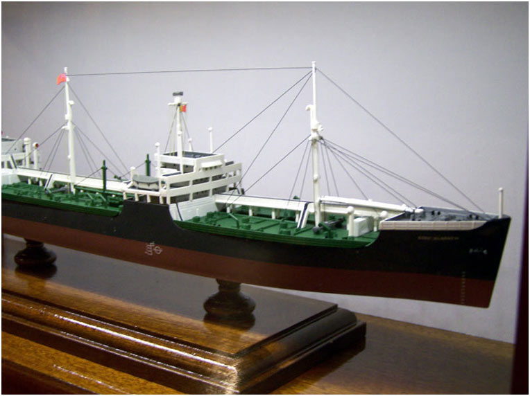

Und da steht sie nun auf ihrem endgültigen Platz, meine erste
Vitrine der neuen Bauart. Die Leisten des Deckels sind übrigens
etwas breiter als früher, um das LED-Stripe vollständig zu verbergen ...
Das Modell wird wunderschön von oben beleuchtet.
Alle Feinheiten kommen gut zur Geltung ...
Meiner Freundin gefällt es auch sehr gut. Ist auch wichtig,
da die Modelle neuerdings im Wohnzimmer stehen ... :abhau:
In Natura sieht so eine beleuchtete Vitrine besser ausgeleuchtet aus.
Fotos im Halbdunkel sind nun nicht so ganz mein Ding ... :baeh:

Die ist echt schön gewörden! Sieht so einfach aus auf den Bildern!

Moin Kai,
erst einmal ein dickes Kompliment für Planung und Umsetzung der Virtrinen. Speziell das absolut nicht einfache Oberflächenfinish ist Dir (in gewohnter Weise) wieder exzellent gelungen.
Auch die Beleuchtungsidee via LED-Leisten ist prächtig. Bringt sicherllich eine wunderbar homogene Ausleuchtung ohne Reflexionen.
Dennoch erlaube ich mir als gelerntes E-Männchen und leidenschaftlicher Hobby-Holzwurm ein paar Anregungen für die zukünftige "second release" anzubringen:
  • Bei sogenannten schutzisolierten Verbrauchern wie in Deinem Fall genügt ein 230 V Euro-Stecker anstatt einem fetten Pseudo-Schuko-Stecker. Die bauen wesentlich kleiner. Zudem bekommst Du wesentlich mehr Stecker in eine Mehrfachdose. Schlussendlich haben diese Stecker eine flach bauende zweipolige Zuleitung statt der dicken runden Leitung.
  • Bei Tischler-Gesellenstücken gilt die goldene Regel: Ans Holz darf kein Metall. Die Nägel, auch wenn sie verdeckt sind, gehen aber mal gar nicht. :du: Beim nöchsten Mal bitte einen Holzdübel einleimen :thumbup:
  • Die Rahmenleisten haben einen Gehrungsschnitt verdient. Mit einer anständigen Gehrungssäge (40 EUR im Baumarkt) geht das perfekt. Zum Spannen gibt es spezielle Klammern. Dann sieht man nicht mehr das Kopfholz an der Seite. :cracy:
Bitte die Anregungen nicht krumm nehmen - ich glaube zu wissen, wie sehr Du Perfektionist bist und hoffe, dass Du verstehst, dass es hier um Vorschläge geht, die aus etwas "sehr gutem" etwas "perfektes" machen sollen.
Johannes
