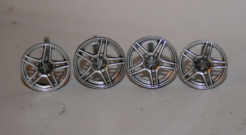

Sonntag, 27. Februar 2011, 15:30
Hallo Karl,
da hatte ich zu früh kritisiert. Als ich die Bilder nochmal angesehen habe ist es mir auch aufgefallen das die Abdeckung noch nicht lackiert war.
Z den Felgen:
Bei mir ging der Chrom auch sehr leicht weg, aber habe ihn sowieso abgelöst und mit aclad II lackiert.
Reifen waren bei mir die richtigen dabei. Habe vor dem Kauf extra in die Schachtel geschaut, da ich von der Falschlieferung bei wettrex gelesen hatte.
Viel Erfolg weiterhin.

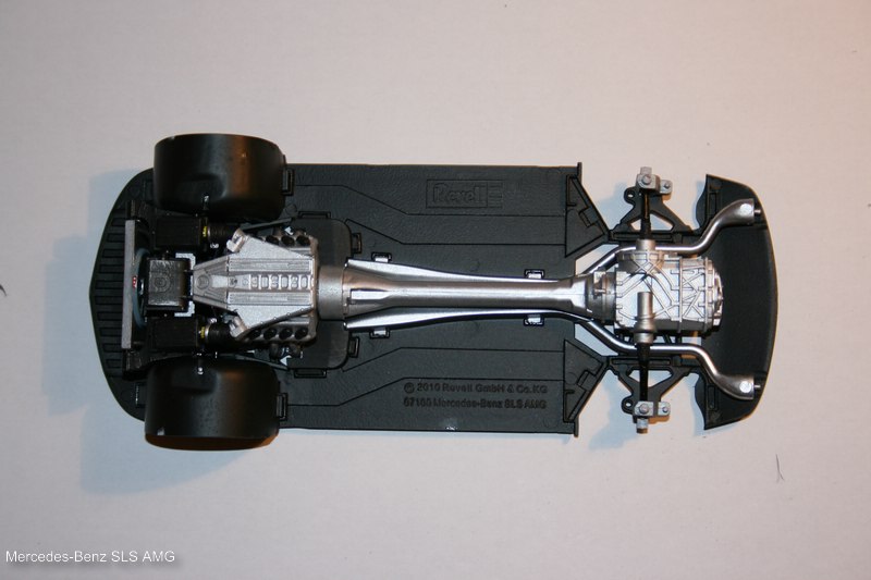

Update:
gestern wurde die Teile für die Hinterachse und Abdeckung lackiert und bemalt.
und hier zusammengebaut
Heute ging es an die Karo.

Update:
hatte gestern leider keine Zeit zu bauen und heute auch nicht so viel.
Bin an die Felgen ran.
Aab in Backofenspray und dann zum lackieren.
Habe heute das erste mal versucht mit Alclad zu lackieren.
Hier das Ergebniss:
Also ich muß sagen, ist zwar jede Menge Arbeit, aber es lohnt sich mit Alclad zu lackieren.
Der Glanz kommt nicht ganz so rüber.
Hier noch eine Nahaufnahme
Nach dem Lackieren hatte ich die kleinen Löcher gesehen :bang: hier eine Rüge an Revell, was die nicht so alles unter dem Chrom verstecken :schrei:
Karl
Dienstag, 1. März 2011, 23:40
Hi Karl,
die Lackierung ist wirklich lecker anzusehen. Wirkt im Originalen mit Sicherheit noch besser als auf den Fotos, eben das ewige Problem mit Metallic-Lacken :S
Das mit den Felgen ist ärgelich, aber das packste mit Sicherheit. Alclad runter, Spachtel druff und von Vorne.
Ich bleibe hier mal weiter dran
Gruß Moritz

Montag, 7. März 2011, 15:35
@ Moritz,
Danke für dein Lob, wegen der Farbe. Habe heute mal neue Bilder von der Karo gemacht.
Bei uns scheint so schön die Sonne.
das mit den Felgen ist schon schade, ich werde diese aber so lassen.
Und hier die Bilder:
Jetzt sieht man die Farbe und den Glanz wesentlich besser.
