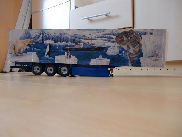

Nachdem ich https://www.youtube.com/watch?v=BoxhDzYxjzA dieses Youtube-Video gesehn habe hab ich kurzerhand beschlossen meinen Reefer Trailer umzugestallten, der is wie man sieht ja nicht gerade so toll geworden.
Also ne Ideale ausgangsbasis :lol:
Hab begonnen den Aufleger in seine Einzelteile zu zerlegen, die Decals entfernt was mit dem Ceranfeld-Scharber sehr gut geklappt hat

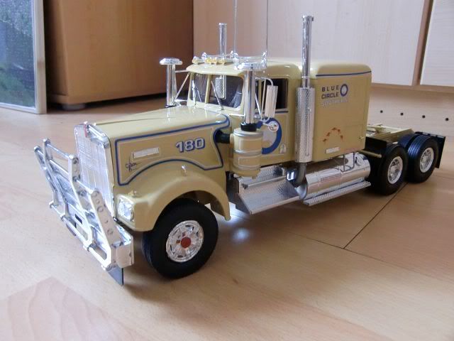

Soweit sogut, er sollte nach fertigstellung vom Design her zum Australien-Truck passen. Hab zu diesem Zweck mal ne künstlerische Zeichnung angefertig (Kunst liegt bekanntlich ja im Auge des Betrachters :D :D :D )

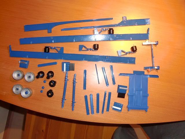

So jetzt hab ich die erste Achse entfernt und die 2. versetzt. So sieht das ganze jetzt aus
Danach hab ich das ganze Fahrgestell zerlegt. Morgen wird dann lackiert mit Ocker ev. etwas schwarz dazu das es etwas dunkler wird. Bei den Felgen bin ich noch nicht sicher ob ich sie so in Silber lassen soll? Die Narben werden jedenfals gleich lackiert wie der Rahmen.

So heute hab ich den Rahmen lackiert, bau ihn wieder zusammen sobald die Farbe durchgetrocknet ist

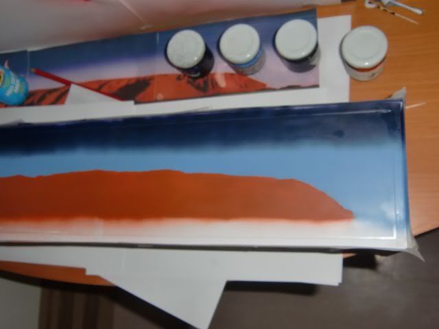

So nächstes Update von mir. Den berg mal abgedeckt und den Horizont lackiert :)
Morgen kommt dann der "Boden" dazu und dann werd ich mich der darstellung des Berges widmen.

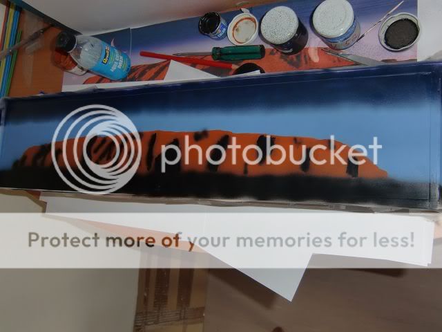

So heut hab ich mich den Boden und dem Berg gewidmet.
Ne Karriere als Airbrushkünstler werd ich wohl nicht anstreben :lol: :lol: :lol: :lol: :lol:

Hi, .... :respekt: für deinen Mut, ins "kalte Wasser" zu springen. :ok:
Zwischenstände sehen immer ARG aus, ist nicht nur bei dir so. ;)
Allerdings würde ich zu aller erst mal ganz einfache Formen versuchen ( Linien, Kreise, Halbkreise, Quadrate, etc ....) und auch mit dem Luftdruck, sowie Farbemengenzugabe, und natürlich dem Abstand zum Objekt. hatte mich vor Jahren selbst mal bissl beschäftigt damit. ( gaaanz am Rande ;) ) es ist nicht dasselbe wie ne Karosse zu lacken. (leider :cracy: )
Experimente mit glatten Kanten und "abgerissenen Papierkanten" sollen auch sehr hilfreich sein. "Free-Hand-Style" ist natürlich das schwerste überhaupt. ;)
Lass dich nicht entmutigen, einfach viel probieren, da kommen dann die Ideen (fast) von selbst.

hallo!
man muss sich auch mal etwas trauen, also auch von mir respekt, und mit übung klappt das sicher mal, man muss auch an techniken arbeiten, zb mit folien, und auch mit der pistole selbst(druck, farbmenge...)
noch eine frage hätt ich, was verwendest du für eine airbrush pistole? die zerstäubung sieht sehr grob aus, bin zwar kein profi aber ich denke die pistole ist für so etwas auch nicht geignet :nixweis:

Hi chris,
das wird ja schon langsam :ok: .
Ich würd es vl noch mit verschiedenen Brauntönen versuchen. Damit kann man die tiefen sicher auch darstellen. Das is auch nicht so krass wie das schwarz ^^ .
Probier vl mal auf einem Zettel aus wie das so wirkt :nixweis: .

@dany hab die Sarter Class von Revell hab auch schon die vermutung angestellt das ich eher was anderes brauche :rolleyes:
@Martin es wird langsam :) mit den Brauntönen is ne gute Idee werd morgen "weiterüben"

das mit der airbrush pistole hab ich mir gedacht... ich meine es ist ne gute pistole aber für sollche vorhaben meiner meinung nach unbrauchbar, ich bin zwar kein airbrush profi, ich sag mal so die "nebelt" zu stark, also du hast damit keinen prezisen strahl, weil sie düse und die verstellmöglichkeiten nicht da sind, oder nicht für sowas ausgelegt sind, damit würde man ein 50X50 portrait hinbekommen wie die sprayer am bahnhof aber für so kleine modelle, eher nicht, und wenn man guckt was einen wirklich gute pistole kostet naja :( :(
trotzdem finde ich cool das du dich da rangetraut hast, also alle achtung, gerade auch wenn man keine erfahrung hat :respekt:
papier ist unbrauchbar für übungen, saugt sich voll dann kommt der ganze effekt und alles ganz anders.... nimm folien oder eine alte glasscheibe die du nachher auch mit nitro wieder reinigen kannst, oder du folierst eine platte mit weisser folie und versuchst es da, wenns nicht passt runter mit der folie, und neue drauf ;) wenn du auf klarsichtfolie alleine brusht kann passieren das alles abblättert

Ja du hast recht, ungeeignet dafür die nebel echt stark :S
Aber ok den Versuch wars wert :!:
Jetz lass ich mir was einfacheres einfllen was den Trailer schmücken soll :idee:

da würd ich Kammerfeger recht geben. Bevor du ganz aufgibst kannst ja das Motiv vom Video probieren. Das muss ja mit der Pistole gehe, schaft der ja auch irgendwie :D .
Ne neue Pistole is halt die Frage. ob der Kompressor dafür stark genug is. Hab mal gehört das der zu schwach ist für andere Pistolen - hab aber keine Ahnung ob das stimmt :nixweis: :nixweis: . . Hat ja immerhin nur 1bar das Teil.
Bin gespannt wie es weitergeht

Hey Leute :)
Nur keine Sorge das Projekt wandert nicht in den "Keller" :party:
Ne besser Airbrush werd ich mir auf jeden Fall zulegen :hand:
Für die Komplexen Motive werd ich noch "üben üben üben" :!:
Denk mir grad ein neues einfachers Motiv für den Trailer aus, sobald ich den Plan geschmiedet hab werd ich ihn euch mitteilen :trost:
