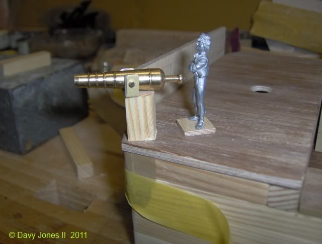

Bestimmen der Geschützpforten und Small Talk an den Geschützen
Zweite und Dritte Plankenreihe ist oben

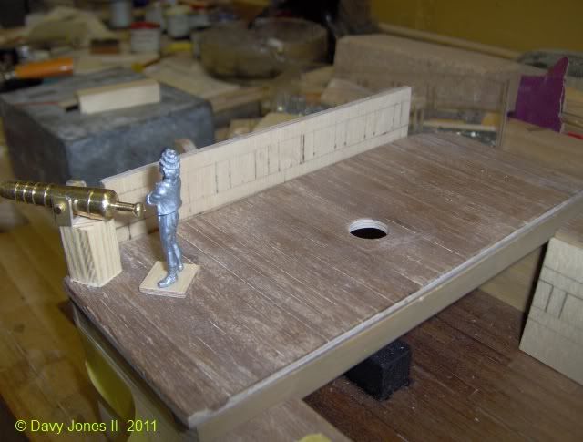

Vierte Plankenreihe hochgezogen und diverse Messungen bezüglich der Anordnung der weiteren Decks und den Masten.
Sieht schlimmer aus als es ist, ich habe eben keine Zeichnungen und so wird mit Skizzen und Messen am Original gearbeitet.

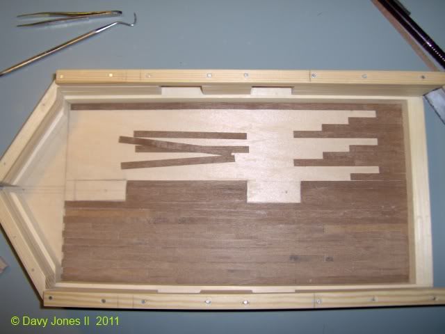

5. Tag ( 05.02.2011 )

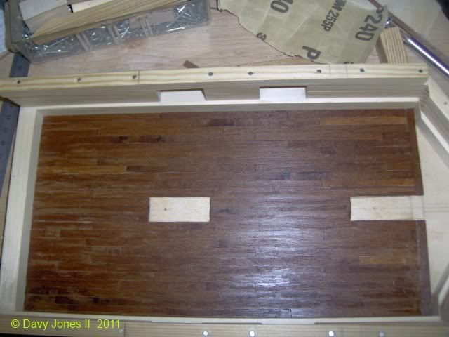

Erste Modifikation, es gibt eine Decksbeplankung :baeh:
Sind nur hundert Plänkelchen, ein Klacks :D
Soweit es ging habe ich mich an die 4 er Beplankung vom Mondfeld gehalten ( bis auf die drei Reihen in der Mitte )
Am Schluss, noch alles fein überschliffen und mit Teakoel eingestrichen.

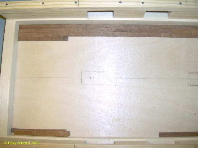

Heute habe ich die letzten Planken für das Back und das Achterdeck hochgezogen, das Parkett sauber abgedeckt und soweit alles fürs Pinseln vorbereitet.

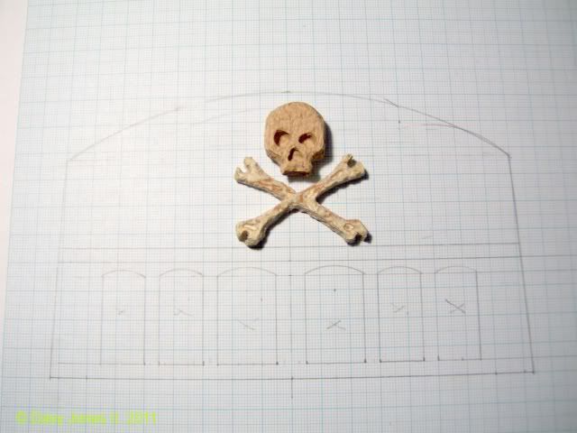

7. Tag (07.02.2011)

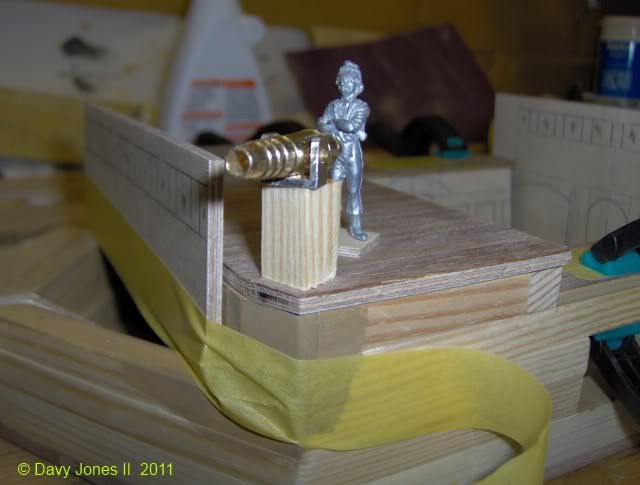

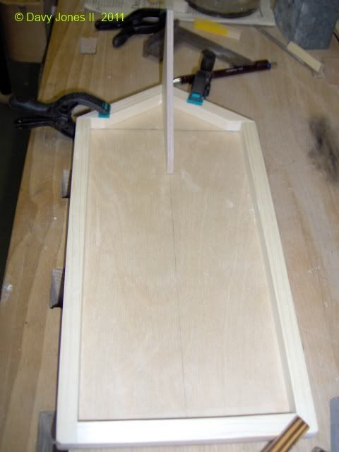

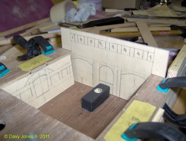

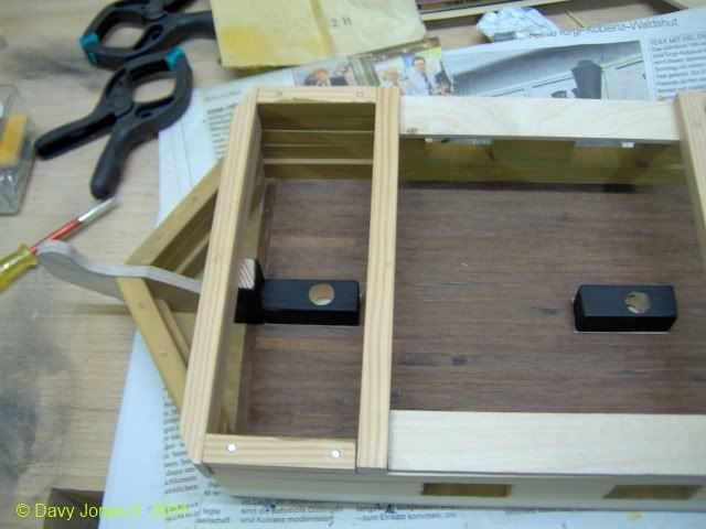

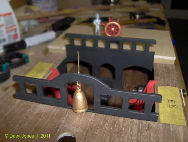

Den Heckspiegel auf 3 mm Birkensperrholzplatte übertragen und dabei festgestellt, dass ich mich auf dem Plan verhauen habe. Den Heckspiegel werde ich aber erst aussägen wenn das Achterdeck drinnen ist, ich will auf Nummer sicher gehen.

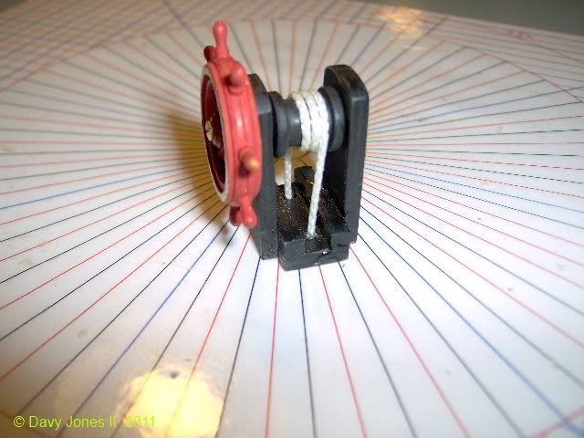

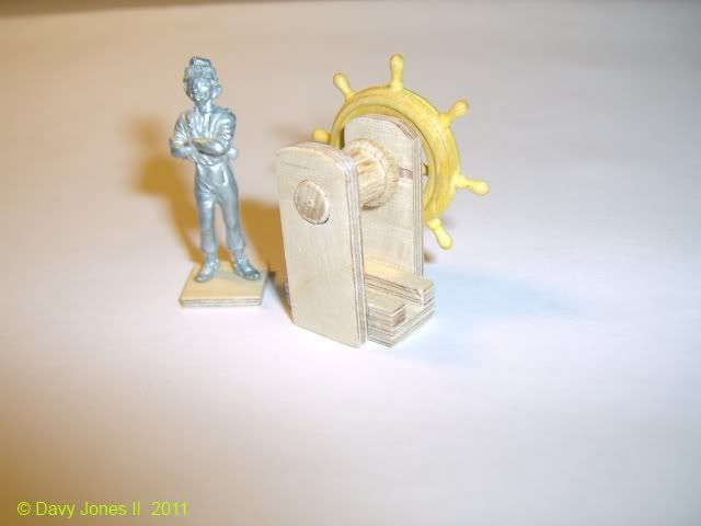

Da das Achterdeck zweistufig wird, musste ich erst an den Ruderstand gehen, sobald der fertig ist kann ich die Deckslängen bestimmen und anstelle zu zeichnen, baue ich lieber, das geht schneller.

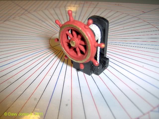

Der Ruderstand ist eine weitere Modifikation und wird mit einer Seiltrommel ausgerüstet sein, diese habe ich auf der Drechselbank angefertigt.
8.Tag (08.02.2011)
Der Ruderstand ist im groben fertig, es fehlen noch die Löcher für die Befestigungstifte und die Löcher für die Seilzug Attrappen. Na klar die Farbe fehlt ja auch noch. Das Steuerrad habe ich noch als Reserve von der Avalon auf Lager gehabt.
So das wärs mal wieder, jetzt setze ich mich in die Sauna und lass die Seele baumeln. :pfeif:

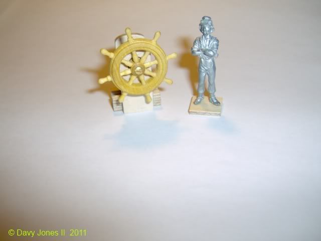

9. + 10. Tag ( 09.02. / 10.02.2011)
Den Ruderstand habe ich fertig lackiert und noch drei Seilwindungen auf die Trommel gelegt, die sind auf der Unterkante des Ruderstandes mit Sekundenkleber gesichert, das Steuer lässt sich aber immer noch drehen.

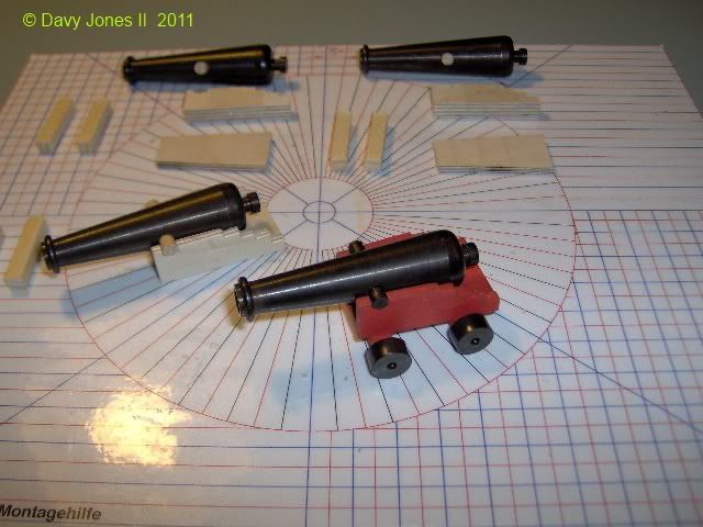

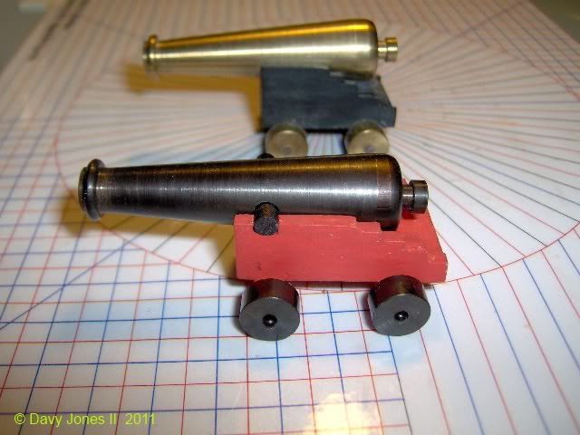

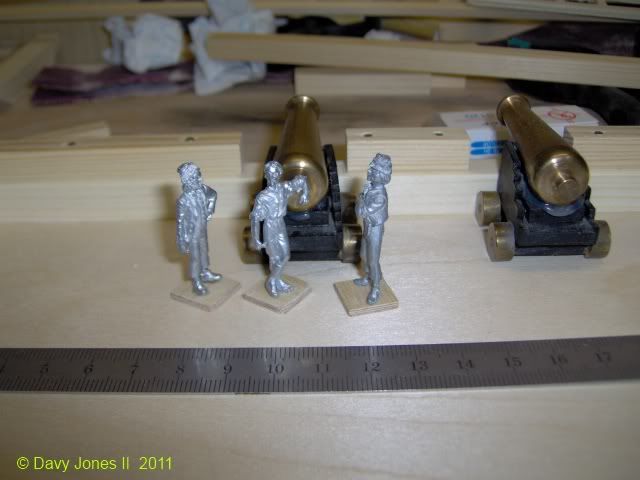

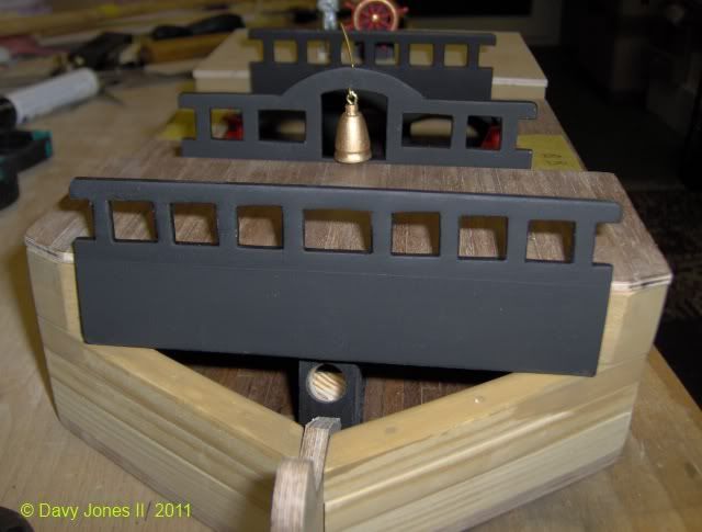

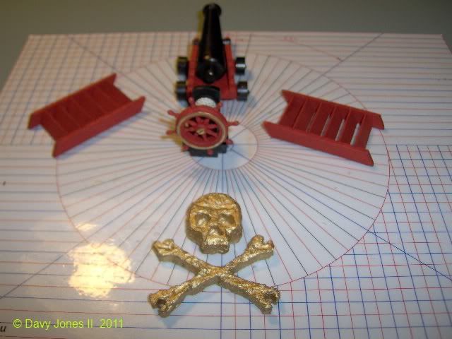

Da ich zwischen den Geschützen je einen abnehmbaren Niedergang einbauen will und mit den Kanonen ein wenig gespielt habe, um den Platzbedarf für den Niedergang auszuloten, missfielen mir die Dinger immer mehr, so fielen auch diese unter eine weitere Modifikation. Die Kanonen habe ich aufgebohrt um die Schildzapfen montieren zu können, leider habe ich kein Messing gefunden, so sind die Schildzapfen eben aus Holz. Die Rohre und die Räder haben eine Kneippkur im Brünierbad erhalten. Die Lafetten wurden komplett überarbeitet, tiefer gelegt und verbreitert, somit sind die Räder nun auch drehbar. Die Schildzapfengurte habe ich vor aus Kupferblech herzustellen, aber zusätzlich zum Kleber noch mit zwei Nägeln zu sichern.
Hier der Vergleich Alt / Neu
Die Niedergänge sind auch fertig und die Heckverzierung glänzt in Gold, hier die Gruppenaufnahme des Kleinviehs :D
Morgen sind die restlichen Kanonen dran, dann gehts am Rumpf weiter. Da ich die nächste Woche Urlaub habe, rechne ich mit grösseren Baufortschritten als bisher. Die Decks und Schotts habe ich im Kopf, die Masten bleiben grösstenteils Unverändert, nur die Marsen müssen geändert werden, weil so wie beim Original, geht dat nun mal nich, nich. :abhau:

Schöne Kindgerechte Geschütze. :respekt:
Aber denk dran nicht zu viele Verbesserungen zu machen, sonst ist das Kind für das es sein soll auch schon Mutter oder Vater. :baeh:

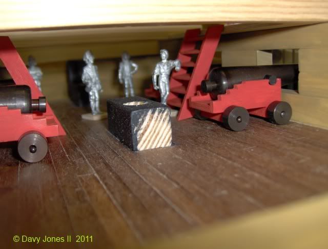

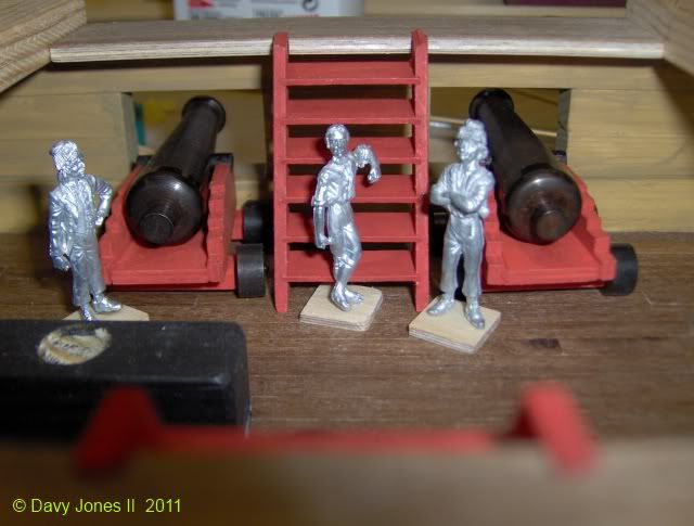

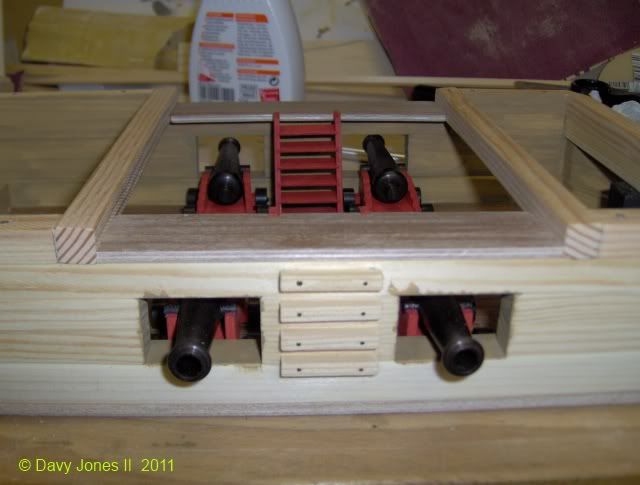

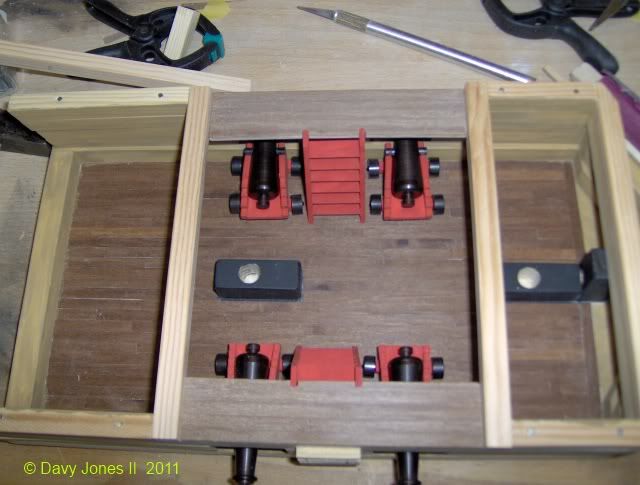

13. Tag ( 13.02.2011 )
Die Lafetten sind fetisch und so sieht das Gundeck der Jolly aus.
Auf beiden Bordwänden sind die Aussentreppen angebracht worden......ja wenn's innen schon Niedergänge hat. :pfeif:
Die Decksbalken sind nun endlich auch montiert und die beiden Laufgänge sind beplankt und mit Aussparungen für die Niedergänge versehen, damit man die Dinger bei Bedarf wegnehmen kann.
Und noch einen Söttigen (Solchen)
Nun hat die Mannschaft ihren Feierabend (hoffentlich) verdient und kann wegtreten. :party:

Lieben Dank, ich habe ja noch die vielen Fotos von dem Schiffchen ;( . Die Geschützrohre kosten ein Vermööööögen.... :abhau: :abhau: Quatsch, ich habe noch vier auf Lager, die schenk ich Dir, soll ich die Löcher für die Schildzapfen auch noch bohren ?
Hi
Du brauchst mir nix schenken.
Aber wenn das die letzten sind hast du ja keine mehr.
Aber wenn du die bestimmt nicht mehr brauchst wären Löcher schon gut.
lg
Stef
Sonntag, 13. Februar 2011, 20:16
Hallo Stef :wink:
Geht schon in Ordnung mit den Rohren, ich bohre sie auf und schicke sie Dir. Kannst Du mir deine Adresse per PN zukommen lassen.

Ahoi Wertgemeinde :wink:
Der nächste Eintrag ins Logbuch wäre mal wieder fällig.
14. Tag (14.02.2011)
Viel ist nicht gelaufen, das Backdeck ist beplankt worden und bereit zum Einbau.
Die Relings und das Kajütenschott waren relativ Aufwendig zu Konstrurieren und daher wird die Sägerei morgen stattfinden.
Das Kajütenschott hinten und links davon die Reling mit dem Glockenstuhl.
Auf dem Backsdeck habe ich vor zwei Drehbassen anstelle der beiden Schilde anzubringen, die Schilde sind ziemlich exponiert und reissen oder brechen gerne ab.
Sind zwar auch wieder Mordskaliber für Drehbassen, vielleicht finde ich noch was Kleineres, die werden auf alle Fälle auch brüniert.
So das war's für heute, ich wünsche Euch noch einen schönen Abend.
Sergio

Säg, säg, feil, schleif und pinsel mit viiiiieeeel Schwarz, so gings heute den ganzen Tag. :cracy:
15. Tag ( 15.02.2011 )
Die Jolly hat ab heute einen Pim.....äh... nein was schreib ich, eine Bimmel, latürnich :D, isse noch bisschen zu lang, macken morgen die kurz. Auf alle Fälle sind die Relings und das Kajütenschott bereit für den Einbau.
Le Bimmöl
La Nera
Wird düster, das Ding.
Damit ich die Laufgänge nicht andauernd vertausche, sind sie jetzt mit SB=Steuerbrot, BB=Blackbrot bezeichnet :abhau:
Viel zu viel grelle Farben, ich mach das Rote auch noch Schwarz :cracy: :verrückt:
Manjana wird das Achter- und das Poopdeck beplankt und dann wird wieder gesägt die Poopreling und der Heckspiegel stehen noch an.
