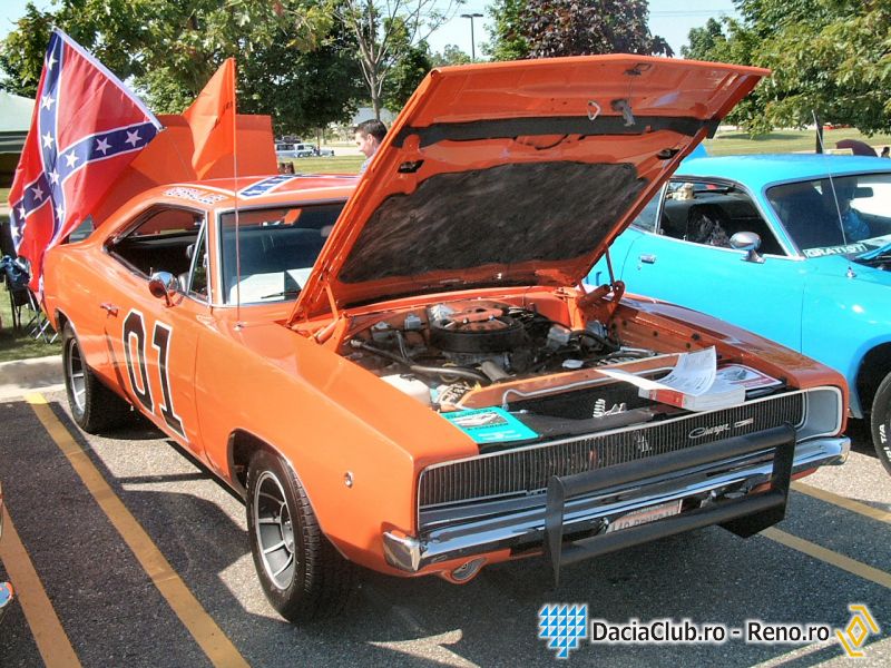

Das Massekabel an der Haube war dran verbaut, weil zB der 1968-1970er Dodge Charger Lampen in den Vertiefungen hatte, damit der Fahrer nachts wusste, wo die Schnauze aufhört (gelbe als Standlicht/Blinkerkombination "Hood Turn Signals" ;)
Siehst Du zB hier auf dem Bild. Zwischen der Haubendichtung und der Haubenmatte links und rechts außen:
Bildquelle: www.reno.ro

was es nicht alles gab ...... diese Begrenzungsleuchten auf der Haube, schon interessant. :ok:
Mit hatten bei dem Weissen Original -Scharnier lediglich die Federn gefehlt. Jetzt auf dem Orange/Roten ist sie aber schön ersichtlich. noch dazu mit dem Stop-Bolözen am weissen Scharnier konnte ich ohne der FEder nix anfangen. daher meine frage. interessanter mechanismus.
Und :ok: umgesetzt.
