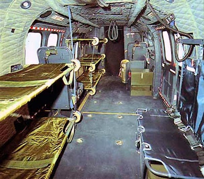

Im Internet habe ich ein Bild gefunden https://3.bp.blogspot.com/_rUHyHq68ak0/S…00/as532-13.jpg, dass im Innenraum fünf Tragen an den Wänden zeigt, die habe ich gerade im Bau.
Ebenso sieht man noch eine Sitzreihe, die ich auch noch basteln muß. das wird einige Zeit dauern.
