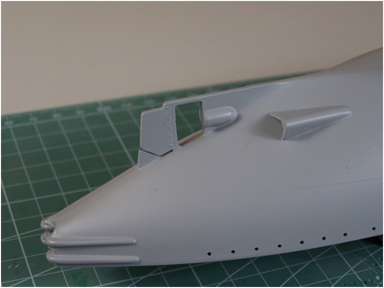

Die Bulleyes werden aufgebohrt und wie gehabt mit klarem PVC hinterlegt.
Die beiden Linien (Pfeil) werden abgeschliffen, die untere bleibt als Wasserlinie. Die aufgeprägten
Namen verschwinden auch und werden durch Decals auf kyrillisch ersetzt. Lenin, Heimathafen Murmansk ...
Hier am Ruder muß auch ein bißchen "Raum" geschaffen werden ...

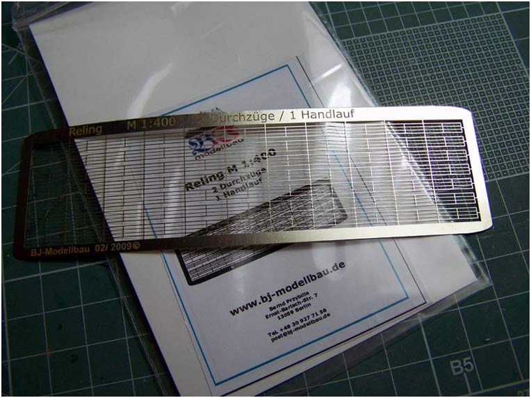

Mit Chance werde das Modell mit PE-Relings etwas "verschönern" ...

Hallo allerseits,
na ja, feilen und schleifen ist nun nicht gerade meine große
Leidenschaft. Aber was soll's - es gibt schon einiges zu machen.
Gute Dienste leisten mir meine Mini-Fräsen und die selbstgebauten
Minifeilen. Hier mal wieder eine paar Bilder vom Stand der Dinge:
