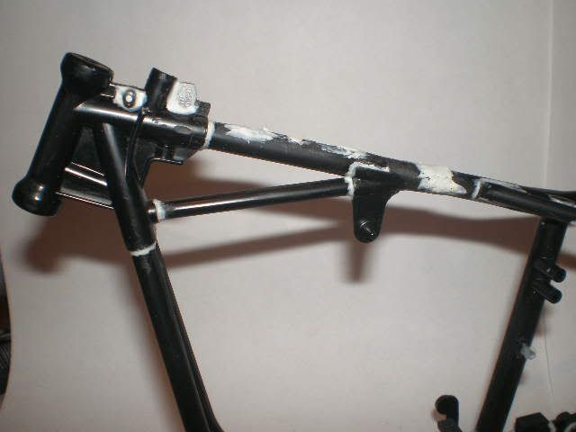

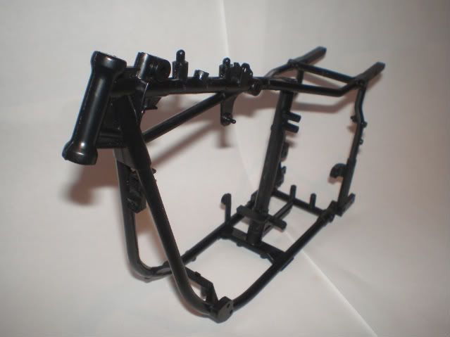

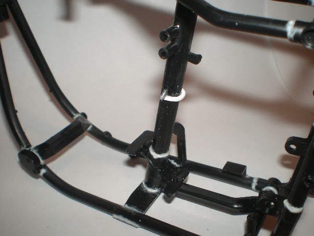

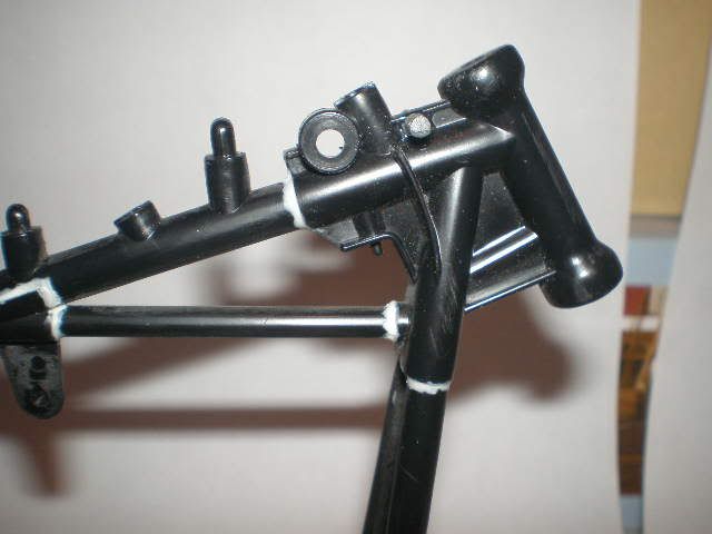

Dienstag, 23. November 2010, 00:50
Hallo Leute
Da ich zur Zeit leider nur wenig Zeit für den Modellbau aufbringen kann, erfolgt nur ein kurzes Update.
Einige Teile sind bereits gespachtelt und warten auf die Schleiforgie. auch habe ich die ersten Motor - und Getriebeteile mit Bohrungen versehen, welche in weiterer Folge mit Metallschrauben und Muttern versehen werden.
Tamiya macht es sich in einigen Dingen recht einfach. Weglassen heißt die Devise.
Der Rahmen, an dem mit verdünntem Putty die Schweißnähte nachgebildet wurden:
Der weiße Streifen in der Mitte des Sattelrohres ist die von Tamiya weggelassen Halterung für den Kupplungsbowdenzug
und hier die von Harley - Davidson patentierten Luftschrauben an der Stirnseite des Tanks

Donnerstag, 25. November 2010, 00:06
Hallo Günther,
die Idee mit den Schweißnähten ist sehr schön, die fehlen bei meinen Modellen. Wenn Du schon so detailliert an den Rahmen gehst, solltest Du vielleicht berücksichtigen, dass der noch einige Änderungen vertragen kann, wenn er dem Original gleich kommen soll. So braucht der FXE-Rahmen keine Halterung für den vorderen Stürzbügel. Die rechten vorderen Aufnahmen für die Trittbretter/Bremszylinder können auch gespachtelt und der Rahmen rund geschliffen werden, weil dies nur für die FLH gebraucht wird. Am linken vorderen Rahmenrohr kann noch eine Halterung aus Messingblech für den Kupplungszug angebracht werden. Die Halterungen für den Öltank sitzen falsch. Du hattest am Mittelrohr auch schon den Gegenhalter für den Kupplungszug gelegt. Dieser ist im Original ein Blech, welches am Rahmen angeschraubt ist und an dem sich der Öltank im unteren Bereich abstüzt. Ich habe diese Dinge aus Messingblech nachgeformt und an den Rahmen gebracht. Hinter dem Primärgehäuse habe ich die Rahmen der Modelle ohne linken Auspuff nachgearbeitet. Da sind die Rahmen im Original nicht stumpf und eckig, sondern haben die Aufnahmen für die Auspuffhalterung als Gussteil. Und wo wir grad an dieser Ecke des Rahmens sind, können auch gleich die Löcher am hinteren Rahmenrohr geschlossen und gefeilt werden , wo bei den Tourern von Tamiya die Box für die Zündkerzen eingesteckt wird. Und wenn man die Elektrik nachbilden will, kann gleich noch der Masseanschluss für die Batterie am oberen Querträger angebracht werden. Hab ich noch etwas zum Rahmen vergessen?

Donnerstag, 25. November 2010, 10:15
Hi Leute
@ Uli
An den Rahmen muß ich sowieso noch mal ran. Da werden auch die von Dir angesprochenen Änderungen vorgenommen. Den Ölkeislauf übernehme ich von meiner Originalen.

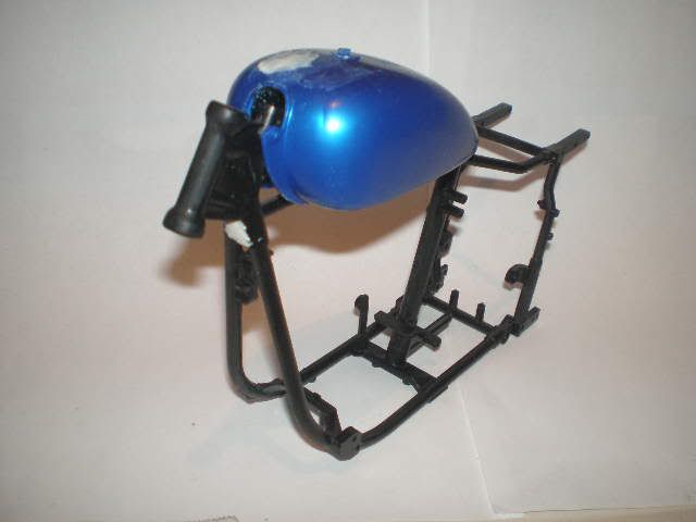

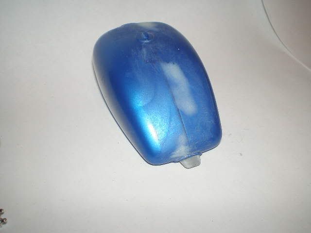

Sonntag, 5. Dezember 2010, 20:04
Hi Leute
Viel hat sich leider nicht getan, daher auch nur ein kurzes Update
Am Rahmen habe ich die ominösen Löcher im Rückgratrohr ( kein Mensch weiß, wofür die gutsein sollen ) verschlossen, grob geschliffen und gespachtelt
wie man auf den Bildern auch erkennen kann, hab ich die vordere Tankbefestigung an den Rahmenkopf gescratcht, sowie die Tamiya Tankhalterungsstöpsel entfernt, da der Tank wie im Original mittels einer an denselben geschweissten Halterung am Rahmen verschraubt wird.
Ich hoffe, das hat jetzt jeder verstanden.
So sieht der Tank mit der hinteren Halterung aus ( die natürlich noch gebohrt werden muss )

Sonntag, 5. Dezember 2010, 21:36
Hallo Günther,
da hast Du Dir mit dem Tank der FX viel Mühe gemacht, aber das entspricht dem Original leider nicht. Der hatte im unteren Tunnel nur einen Blechstreifen eingeschweißt, dessen Enden in den Rahmen geklemmt wurden (s. Foto). Vorne wird das ganze dann mit einer durchgehenden Schraube fixiert, die Du ja schon eingeplant hast. Die kleinen Paenut-Tanks der Sporster wurden so befestigt, wie Du es mit dem Brotlaib-Tank der FX jetzt machen wolltest.
Die großen Löcher im Rahmen sind für die Befestigung des Tanks bei den FLH Modellen von Tamiya vorgesehen. Vor dem Zusammenkleben der Rahmenhälften werden bei den Tourern an der Stelle zwei Nylonhülsen eingelegt, in die sich später zwei Stifte vom Tank einklemmen. Für die FX sind diese Löcher überflüssig.

Montag, 6. Dezember 2010, 14:50
Hi Uli
Kann es sein, daß der Tank an der Rückseite mit einem Gummiband fixiert wurde ????? Ich hab das mit dem Originaltank nicht im Kopf.
Nur in den Rahmen gesteckt kann ich mir schwer vorstellen, schon der Vibrationen wegen.
Wenn die Gummibandvariante zutrifft, werde ich das natürlich ändern.

Montag, 6. Dezember 2010, 21:06
Hallo Uli
Natürlich ließ mir das keine Ruhe. Also in die Karre - zu meinem Kumpel. Der Tank hat die Lasche am Ende. Was wir jedoch Beide nicht eruieren konnten, ist das nun ein orig. HD-Tank - oder ein Nachbauteil.
Die Version mit dem Gummiband als Halterung und dem Gummiteil zwischen Rahmen und Tank wäre ebenso realistisch.
Nun steh ich da - ich armer Tor, und bin so klug als wie zuvor.
Wenn die Gummibandvariante die Richtige ist, dann werde ich den Wüpfel wieder entfernen, und mit Kupferblech die Haltelaschen herstellen, und das Ganze dann auch mit Gummiband befestigen :)

Dienstag, 7. Dezember 2010, 14:44
Wäre Günther doch nie mit dieser blöden Tankbefestigung angefangen. Hätten wir doch bloß weiter unschuldig geglaubt, dass die Tamiya-Bausätze nicht zu verbessern sind und wenigstens bei denen alles wie im Original ist. Na gut, spätestens beim Blick auf den Schriftzug der Sirene der Harley Policeversion von Tamiya wären wir dann doch vom Glauben abgefallen. Aber das ist ein anderes Thema.
Nun wieder zur Tankbefestigung. Ich habe nicht viel ausgraben können. Nur soviel. Am hinteren Ende des Tanks werden am Rahmenrückgrat zwei L-förmige Halter angeschraubt. Diese tragen auf dem kurzen Ende des L einen Gummistopfen (F) (wg der leichten Vibrationen bei Harley wohl erfoderlich) und werden mit der langen Seite an den Rahmen geschraubt. Auf den Rahmen wird im vorderen Bereich des Tanks noch ein Gummi (C) aufgeklemmt. Der Tank liegt somit vorn mittig auf dem großen Gummi und hinten an den Seiten auf den Gummis der L-Träger. Der Tank wird am hinteren Ende mit einer Spiralfeder (B), die unter das obere Rahmenrohr gelegt wird und sich an den beschriebenen Haken am Tank hält und im vorderen Bereich mit der durchgehenden Schraube (D) befestigt. Hat das jetzt noch jemand verstanden?
Die Teile sehen so aus (leider habe ich keine besseren Bilder):

Dienstag, 7. Dezember 2010, 22:52
Hallo Rivera
Ich will mal sehen, wie sich diese Tankbefestigung am Modell umsetzen lässt ( ist halt ne Fummelei, aber was soll`s ).
Die Tankinnenversiegelung ist weiss. Nur halte ich auch am Original nicht viel davon, da sie zum Ablösen neigt, und irgendwann den Benzinfilter verlegt. Das will ich mir am Modell ersparen. Sonst läßt sich das Teil zum Schluß nicht starten :(
