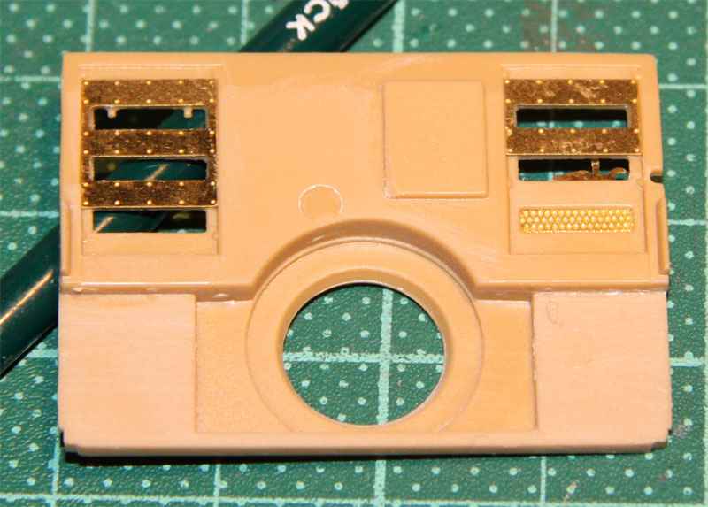

Meine heutigen Bastelfortschritte: Das Brandschott wird mittels Fotogeätzter Schieber, Riegel und Gittern verfeinert.

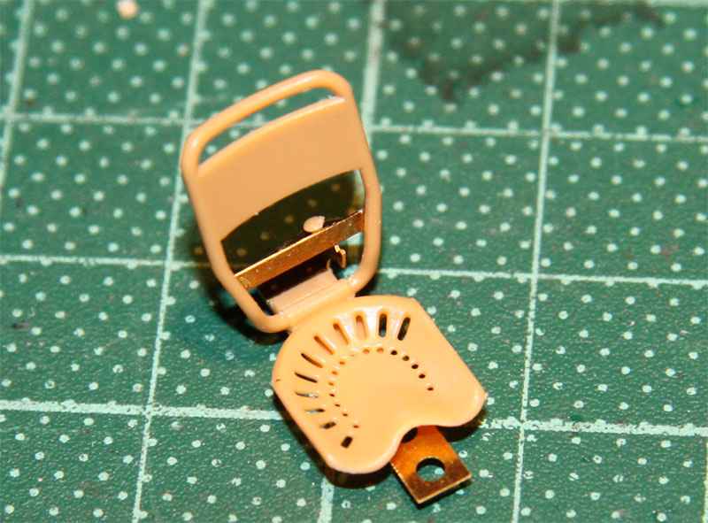

Der Fahrersitz ist aus 5 Ätz- und 5 Plastikteilen zusammengesetzt. Die Sitzpolster sind als seperate Bauteile beigefügt
und erleichtern das bemalen und altern erheblich. Hiermit ist die erste Baustufe abgeschlossen.

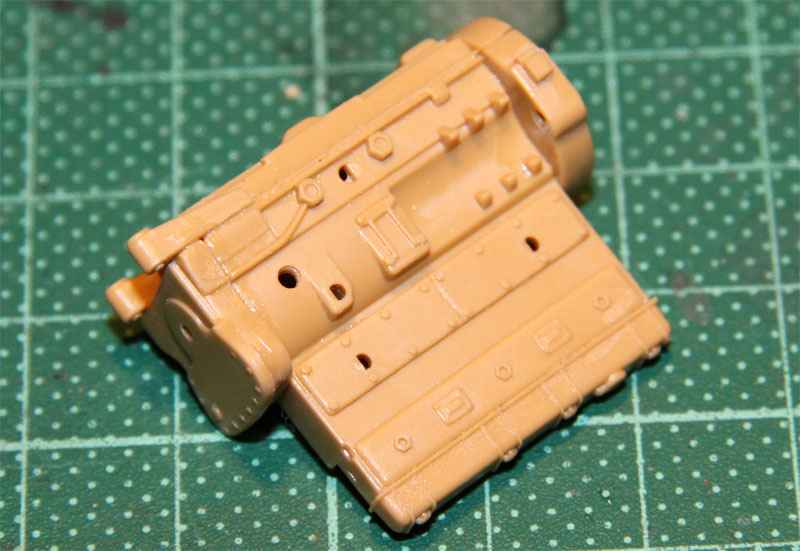

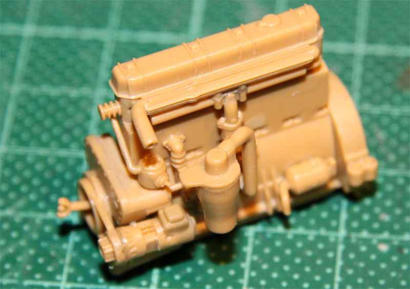

Als nächstes habe ich in Baustufe 2 mit dem Motorgehäuse begonnen.
Zu diesem Motorgehäuse gesellen sich nun Lichtmaschine, Wasserpumpe, Ansaug- und Abgaskrümmer, Anlasser samt Riemenantrieb sowie Ölkühler. Mit abdeckung des anlasserantriebs (Zahnrad) hat man einen Kleinbausatz mit 30! Bauteilen vor sich.
Das ganze mal mit Kühleinheit.

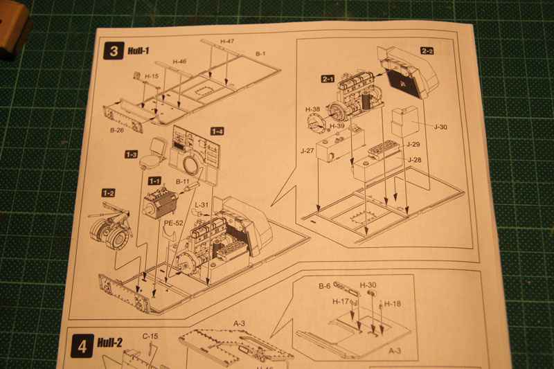

In Baustufe 3 ist eine kleine unklarheit bezüglich der anbringung des Bauteils PE52. Ich habe dieses an das Schaltgetriebe geklebt und nicht an die Bodenplatte.

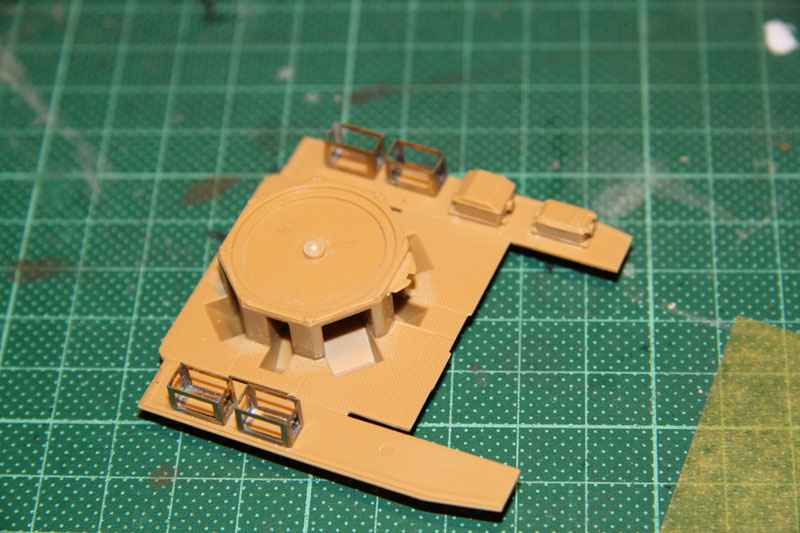

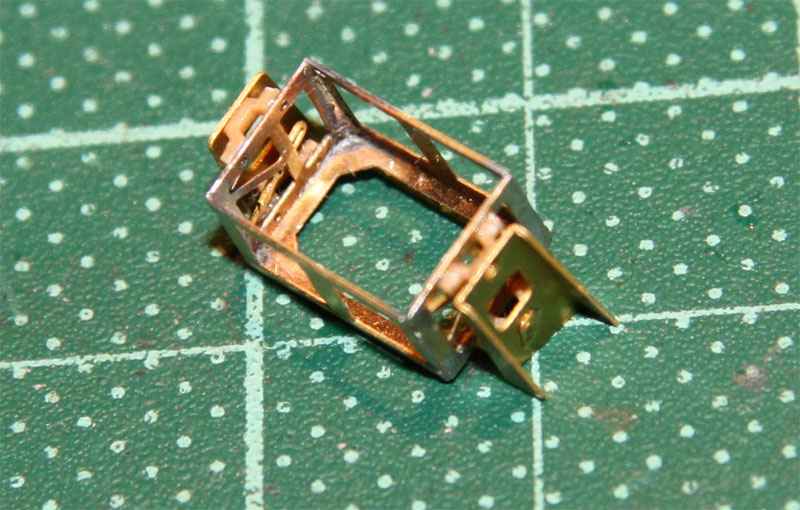

Heute widme ich mich den Munitions- und Funkgeräteracks. Diese bestehen aus PE-Teilen und ich möchte den Unkundigen in diesem Bereich eine kleine anleitung an die Hand geben. Dieses zeige ich an den Munitionsracks PE27 in Baustufe 6.

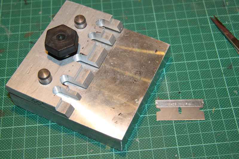

Die PE-Teile schneide ich mit einer kleinen Schere aus dem Medizinbereich der Firma Wild. Die Schneiden sind Mikroverzahnt und halten das zu schneidende Teil auch beim schneiden fest. Solche Scheren findet man manchmal auf Modellbaumessen oder Jahrmärkten. Meine habe ich auf dem Stoppelmark in Vechta erstanden und war mit 10€ auch nicht zu teuer. Des weiteren benötigt man entweder eine gute Flachzange aus em Elektronikbereich oder eine PE-Biegehilfe und eine Rasierklinge.
Zunächst einmal schneidet/schleift man die "befestigungen" weg, so dass die kanten sauber sind.

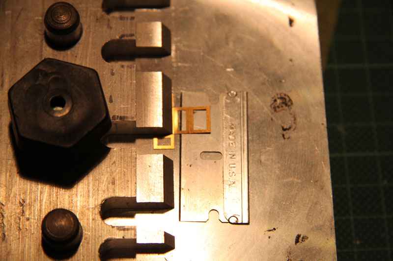

Jetzt wird das PE-Teil entlang der eingeätzten Biegekanten in die Biegehilfe gespannt. Diese Biegekanten dünnen das Teil an dieser Stelle aus und verkleinern den Biegeradius.
Als nächstes kommt die Rasierklinge ins Spiel. Sie wird nun unter das PE-Teil bis an die biegekante geschoben, und erst dann nach oben gebogen. beginnt man zu früh mit dem hochbiegen, verformt man eventuell die an die Biegekante anliegende Fläche - Also aufgemerkt beim biegen.
Das ganze sollte jetzt in etwa so aussehen. Nun kann man die Stosskanten etweder mit Sekundenkleber verkleben oder verlöten - was erheblich stabiler aber auch aufwendiger ist. Dieses möchte ich Euch im folgenden zeigen.

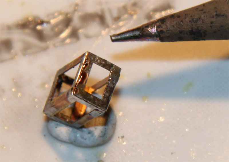

Am besten fixiert man das zu lötende Teil mit der Lötkante nach oben. Dieses habe ich hier mit einem kleinen klumpen Patafix realisiert. Ans untergrund dient eine alte Fliese.

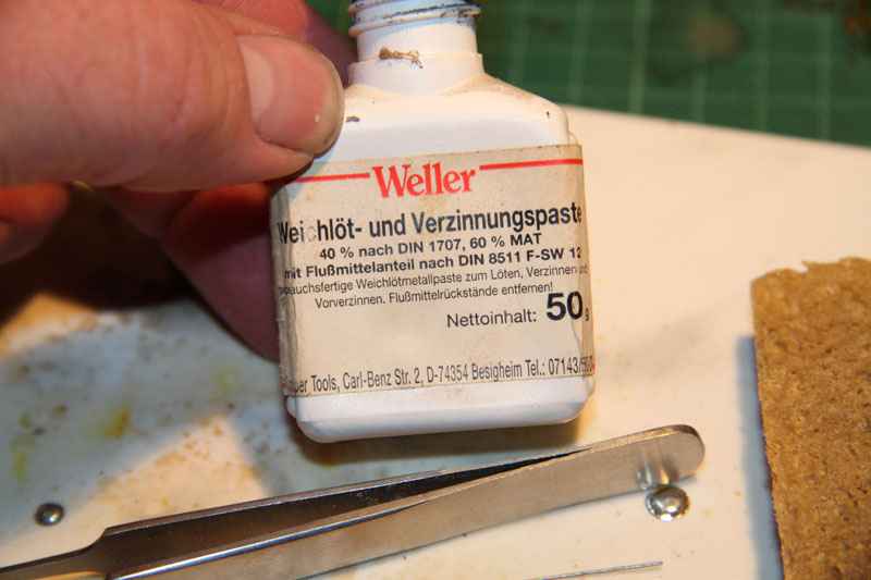

Im folgenden benötigt man einen Lötkolben mit möglicht dünner Spitze, SMD-Lötzinn (sehr feines Lötzinn) einen Lötschwamm (Nass machen um das Lötzinn von der Kolbenspitze abzustreifen) und eine Weichlot-Verzinnungspaste. Diese Paste ist gemahlenes Lötzinn in Flussmittel und für feine Lötarbeiten sehr gut geeignet.
Diese Lötpaste wird nun auf der zu lötenden Kante verteilt,
und eine kleine menge SMD-Lötzinn mit der SAUBEREN Lötkolbenspitze aufgenommen. Den Lötkolben nun auf die kante halten und die Paste aufschmelzen lassen. Nun sollte das Lötzinn idealerweise durch die kapilarwirkung die kante entlanglaufen und die Kante schliessen, - wenn nicht mit der Kolbenspitze die naht entlangfahren und zinn verteilen. Nach dem erkalten kann man mit schleifpads und Glasfaserradieren aus dem Grafikbedarf die Lötstelle säubern. Grade diese Glasfaserradierer haben mich überrascht - man kann das Lötzinn komplett vom Messing runterradieren.
Das Funkgeräterack entstand aus 9 PE- und 4 Kunststoffteilen. Der Rahmen wurde gelötet und der rest mit Sekundenkleber befestigt.

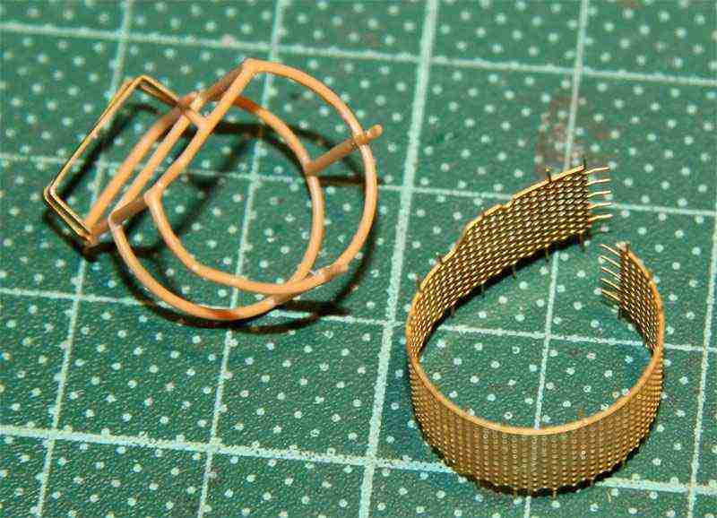

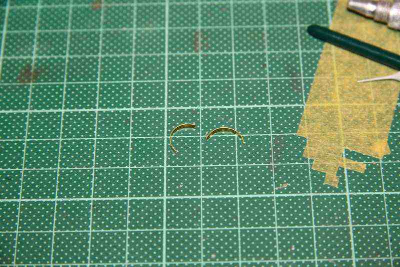

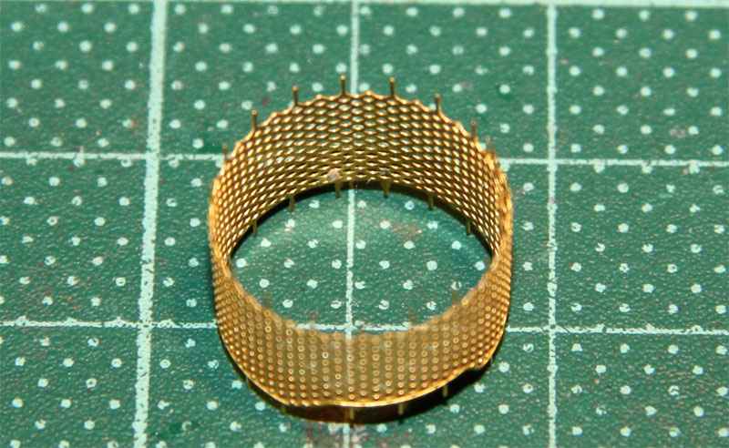

Die nächte schwierigkeit besteht darin aus Zweidimensionalen PE-Teilen Gewölbte zu machen. dieses erreicht man durch "treiben". Dass heisst, daas man das Pe-Teil mit der angestrebten aussenseite der Wölbung nach unten auf die Schneidmatte legt und nun mit einem Halbkugelförmigen Stempel mit mäßigem druck auf das PE-Teil drückt. Am besten funktioniert dies, wenn man si tut als würde man mit einem Kugelschreiber auf einer Stelle Kreise malt.
Vorher:
In Arbeit:
So entstand stück für stück dieser Hülsenfangkorb

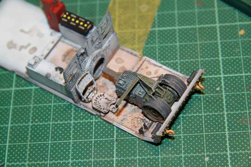

Wie versprochen geht es nun weiter mit der Detailbemalung. Zunächst habe ich an den Kanten der Inneneinrichtung mit Vallejo German Grey und einem 5/0 Pinsel Lackabplatzer und Kratzer angebracht. Die ÖlfleckenPinsel entstanden aus einem Mix aus 95% Sidolin 4% Glanzlack und einem Rest Braun-Schwarzer Farbe. Durch den Glanzlack hat man eine wunderbare schmierige Oberfläche auf den Ablaufspuren bzw. Ölflecken. Der Motor wurde mit German Grey und Aluminium bemalt und bekam ein Drybrushing mit Vallejo Stone Grey. Das Lenkbremsgetriebe bemalte ich mit Olive Drab und Luftwaffe Blue, auf das auch ein Drybrushing mit Stone Grey folgte. Dann wurde das Motorbrandschott, das Lenkbremsgetriebe und den Fahrersitz verklebt. Um die "Fahrerzelle" noch ein wenig zu altern habe ich "Russian Earth" Pigmente von MIG mit einem alten Pinsel direkt aus der Dose auf den Fahrerraumboden "eingerubbelt". Nun folgten die Wannenseiten angeklebt und ebenso behandelt. als nächstes folgten Motor und Kühlereinheit.
Und das sieht man nacher noch davon!!!! Wääääääää ;( ;(
Hier habe ich den hinteren Aufbau mal probeweise aufgesteckt.

Es geht ein wenig weiter -zwar in kleinen Schritten aber immerhinn
Beim nochmaligen studieren der Bauanleitung bin ich über einen Flüchtigkeitsfehler meinerseits und einen Patzer in der Anleitung gestolpert. Ich habe nur den Rohrwischer nebst Haltern vergessen wohin gegen Tristar die vorderen Halter des Kettenabdeckbleches im Bauplan zwar eingezeichnet aber die Bauteilnummern vergessen hat (B28 & B29). Ist aber ca 15 min später auch nicht mehr zu sehen.
Anschliessend habe ich die Abgedeckten Areale und verklebten Luken wieder geöffnet.
Und was kommt jetzt? Richtig - Detailbemalung !!!
Für die Metallteile benutzte ich Vallejo ModelColor 862 Black Grey und für die Holzteile eine Grundierung aus 843 Cork Brown. Diese werden später noch mit 828 Woodgrain Lasiert. Mit 982 Cavalery Brown stellte ich die rote Rostschutzgrundierung nach um ein paar Kontraste zu setzen und das Laufrollengummi habe ich mit PanzerAces 333 German TankCrew Black bemalt. Um noch ein paar Highlights zu setzen habe ich die Nieten in den verbliebenen Gelben Flächen  mit einem 70% /30% Mix aus 978 Dark Yellow und 951 White bemalt. Auch einige Details wie Scharniere habe ich so behandelt. Der Auspuff bekam eine Grundierung aus Model Air 080 Rust. Hier folgen noch Pigmente.
Er wird langsam Bunt der Kleine.
MFG Thorsten

Mittwoch, 25. Mai 2011, 22:02
Nabend Allerseits
Zunächst einmal vielen Dank für Euer Feedback.
@Tbabat: Die passgenauigkeit ist eigendlich erste Sahne - bis man vom Bauplan abweicht oder zu dicke /Oder zu viele :D ) Lackschichten aufbaut. In der Rohbauphase konnte ich die Panzerwanne und den Aufnau zusammenstecken und er Hielt so - ohne Kleber - Wenn das keine Passgenauigkeit ist!!. Mit der Alterung geht es Heute in kleinen Schritten los. Wenn Fragen auftauchen schick ne PN.
Der Zwerg hat wieder einmal ein paar Arbeitsgänge meinerseits (fast) undbeschadet überstanden (Bein einbau der Rohrwaffe muste ich ein wenig optimieren und der Hülsenfangkorb ist mir nach einem Sturz der Flak beim Lackieren wieder abgebrochen) aber dieses fällt unter Kollateralschäden beim basteln  :D :D.
Um die Oberfläche für die Decals vorzubereiten habe ich den Panzer mit AS Bodenpflege (Gibt´s beim Schlecker) lackiert. Man kann natürlich auch glänzenden Klarlack nutzen, aber die Bodenpflege trocknet schneller und schafft einen ausreichenden Glanz um die Decals ohne silbern aufzubringen.
Da ich nun eine schöne glänzende Oberfläge hatte, habe ich auch gleich ein Detail-Washing gemacht. Hierzu habe ich Vallejo 822 German Camo Black Brown sehr stark mit Sidolin verdünnt und mit einem 10/0 Pinsel auf Nieten, Gravuren und alle betonenswerten Detais aufgebracht. Vorteil dieser Methode ist, dass man zuviel aufgebrachte Farbe mittels eines in Sidolin oder Wasser getauchten Pinsels wieder RESTLOS!! entfernen kann. Des weiteren trocknet dieser Washing-Mix wesentlich schneller als ein Ölfarben-Mix. Um Ölflecken zu simulieren einfach ein Tröpfchen dieser Mixtur auf die Oberfläche geben und von selbst verlaufen lassen. Nach ca 5min kann man gegebenenfalls eine zweiten kleineren Fleck nach der gleichen Methode im Ersten erzeugen. Auch die Flack habe ich nun komplettiert.
Linke Laufrolle "gewaschen" die rechte nicht.
Ölflecken im Kampfraum.
Damit bei den folgenden Arbeitsgängen die Decals und das Detail-Washing nich in Mitleidenschaft gezogen werden, versiegelte ich beides mit ModelAir 059 Mattlack.
Für die Metallteile versuchte ich etwas neues, was ich in der aktuellen "Art of Modelling" gelesen hatte. Auf die Grau-Schwarze Grundierung malte ich mit einem 8B Künstlerbleistift eine feine Gafhitschicht auf und Polierte diese mit einem Wattestäbchen. Als Beispiel hir die Schaufel:
Der folgende Arbeitsgang ist das "Chipping" (Auf Deutsch: mit´m Hammer auf dem Lack rumkloppen damit man Lackabplatzer hat  :D ). Aber mal Spass beiseite. Wie muss ein Lackabplatzer aussehen??? Dazu überlege man sich einmal wie der Lack im Orginal aufgebaut ist! Als erstes kam eine Rostrote Grundierung, dann die Dunkelgelbe Grundfarbe und anschliessen gegebenenfalls grüne und braune Tarnstreifen. Daraus folgt, dass oberflächliche Kratzer nur die entsprechende Farbe aufhellen bzw bis zur Gelben Grundfarbe durchreichen. Bei tieferen würde man die rote Grundierung sehen und bei starken Macken oder Scheuerstellen erst das blanke Metall. Genau so muss man beim Chippen vorgehen. Für die erste Schicht benutzte ich eine etwas Aufgehellte Grundfarbe (Model Color 978 Dark Yellow).
Diese trug ich an den stärker beanspruchten Stellen etwas großflächiger auf. Auf den Bildern wirkt der Kontrast wegen dem Blitz zu kräftig - nicht erschrecken.
Im folgenden füllte ich diese Flächen teiweise mit 982 Cavalery Brown um die durchscheinende Grundierung zu simulieren.
Die stellen an denen nun das blanke Metall zum vorschein kommen soll, wurden nun mit 822 German Camo Black Brown bemalt.
Um diesen Metallflächen den passenden Metallschimmer zu verpassen, kam wieder der 8B Bleistift zum einsatz.
So das war´s erstmal für die nächsten 3-4 Tage - muss erstmal das Chipping beenden.
MFG Thorsten
