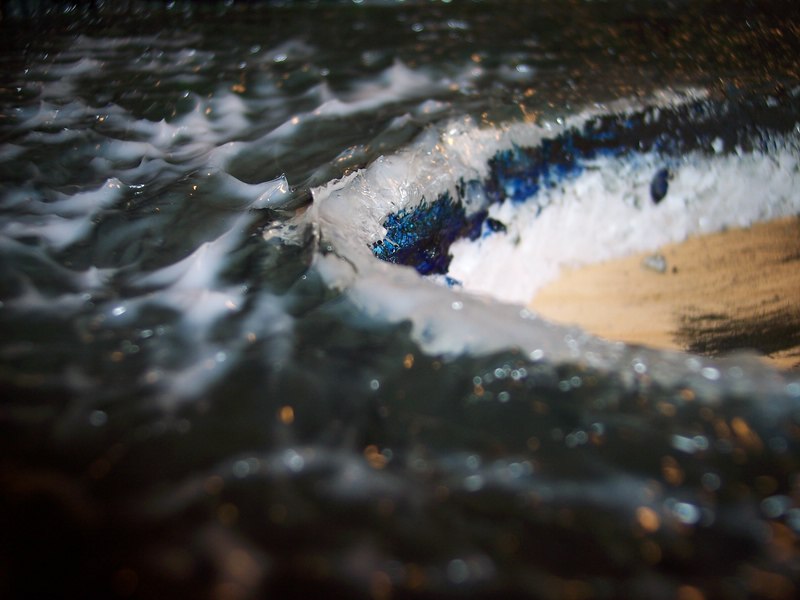

Hallo Modellbaufreunde :wink:
Als ich jüngst meine Vorräte an Acrylgel auffüllen wollte, stand ich vor dem Regal und mußte feststellen, dass es 2 Typen gibt. Die Version 3-D kannte ich noch nicht.
Diese Masse ist etwas dicker als das "normale" Gel. Die Darstellung von der Bugwelle für ein Binnenfrachter gelang dort in einem Ritt. Wenn man es etwas auszieht bleibt es prima stehen und sackt nicht in sich zusammen - also keine hängenden Waserspritzer.
Viel Spaß bei der Anwendung, in diesem Sinne
