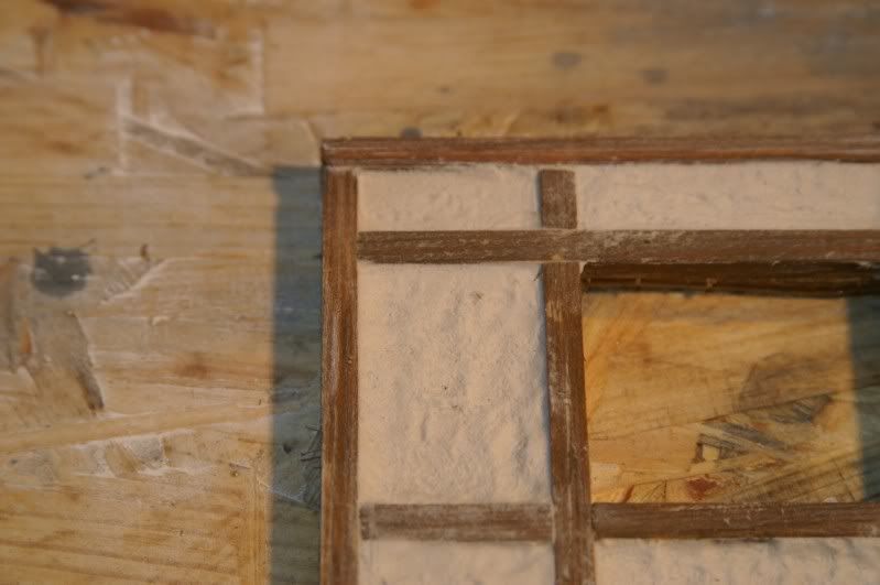

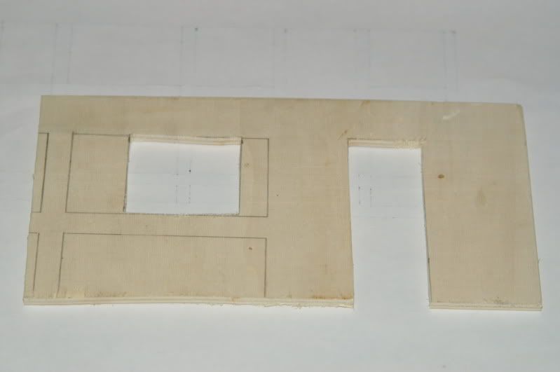

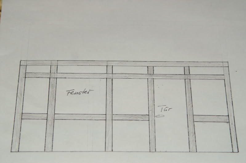

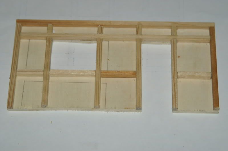

als erstes habe ich einen Plan gezeichnet (erstmal nur die Vorderwand), danach eine Holzunterlage zurechtgeschnitten und
die "Fachwerkbalken" zurechtgesägt und aufgeleimt.
Anbei die ersten 3 Bilder des bisherig passierten.

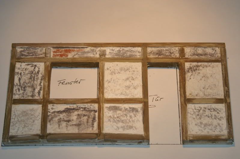

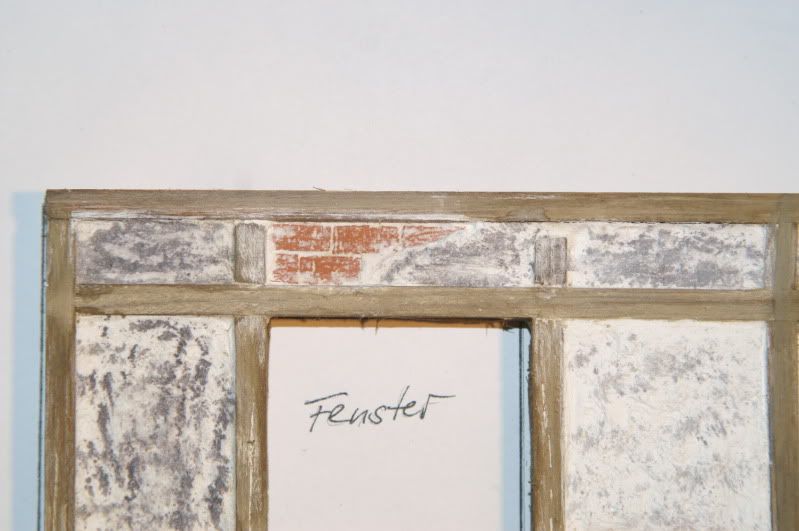

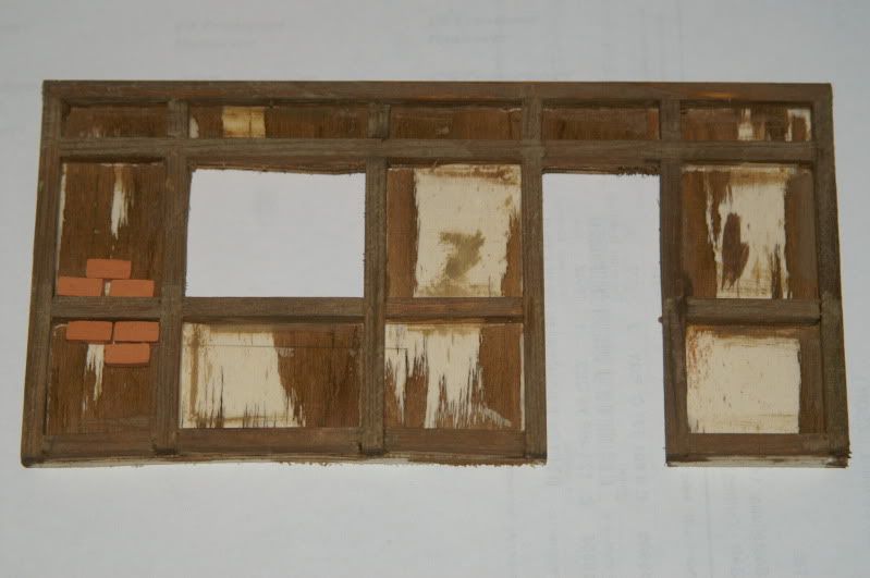

mal ein kleines Update meines Schuppens,
die Beize auf den Balken ist aufgetragen, und mit Wassermalfarben nachbehandelt. Die ersten Backsteine habe ich zum Vergleich mal lose reingelegt.

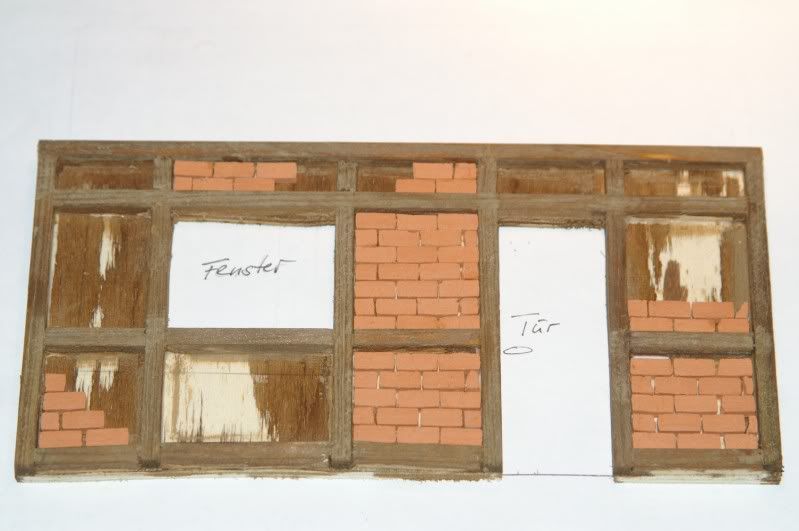

so nach dem Beizen und weiterbehandeln des Fachwerks habe ich heute die Ziegelsteine "gemauert". Die Felder , die offen bleiben werden komplett verputzt, bzw. die Ziegelsteine werden auch verputzt und danach wieder teilweise freigelegt, und weiterbearbeitet.

Sag mal, kann man diese backsteine so kaufen oder hast du die selbst gemacht?
Wunderschöne Grüße
:wink: Pascal :wink:
_______________________________________________________________
Ich spamme nicht, ich poste gerne.
Für die einen die Signatur - für die anderen der sinnloseste Satz der Welt.
Freitag, 22. Oktober 2010, 22:32
danke für das Lob
die Ziegelsteine kannst du hier https://www.miniaturziegel.de finden. In 1/24 kosten die 4 cent plus Mehrwertsteuer.
die haben auch Klinker im Programm.
das geht runter bis 1:43 dauert aber relativ lange, bis man das Zeug hat.

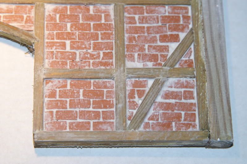

jo die Wand wird so langsam :ok: , was mir fehlt sind die schrägen Balken, die immer so zu den Eckpfeilern eines Gebäudes ausgerichtet sind (genauen Fachbegriff kenne ich leider nicht) :pfeif: .
Bzgl. Steine, muß auch mit Modelliermasse hervorragend gehen, wie "Lappes" Dios und Beschreibung beweisen :) , weil 4 cent fürn Stein, das summiert sich :nixweis: :pfeif:
Bin gespannt wie es weiter geht.
Gruß Andreas
Samstag, 23. Oktober 2010, 00:21
mit den schrägen Balken hast du recht, aber es gibt auch einige kleine Schuppen, wo auf die genannten Balken verzichtet wird.
im Original hätte der Schuppen eine Länge von 4,80 Meter bei einer Breite von ca. 3,60 Meter. Das paßt da schon.
Aber das ist ja auch der originale Nebeneffekt.
Durch die fehlenden Balken hat sich das Gebäude leicht gesetzt, und der "Putz" ist an vielen Stellen abgebröckelt, und legt die inzwischen verwitterten Steine frei.
Das einzige, was mir im Nachhinein aufgefallen ist, ist das wenn ich die Seitenwände setze, die Eckbalken irgendwie doppelt gestellt sind. Mal schauen, wie ich das vernünftig hinbekomme.
Ist aber noch ein Haufen Arbeit.
Carsten

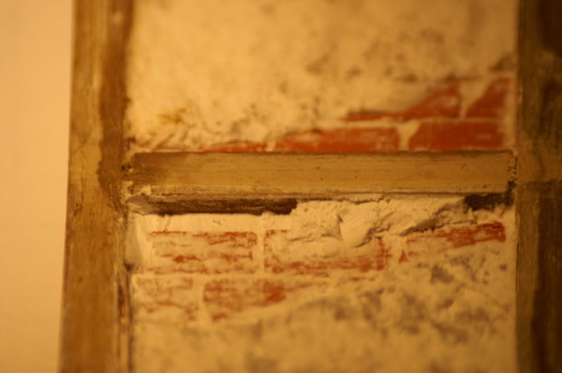

Samstag, 23. Oktober 2010, 22:36

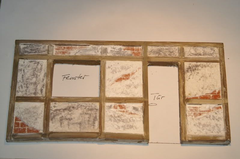

Frau wollte Fersehen schauen, konnte gleich mit dem vergipsen starten.
Jetzt sind die Steine erstmal wieder weg, die Front ist verputzt worden.
Jetzt beginnt das spannende und gleichzeitig mühsame. Nach dem durchtrocknen die Steine wieder freilegen und bearbeiten. Dieses Bild habe ich mit Absicht ohne Blitz zu dunkel fotografiert, damit die Putzstruktur zu erkennen ist, die ich kurz vor dem abbinden mit einem Pinsel eingearbeitet habe. Anbei auch ein Ausschnitt der Frontwand.
Ist halt mein erster Versuch, mal schauen was daraus wird.
Carsten
Sonntag, 24. Oktober 2010, 18:46

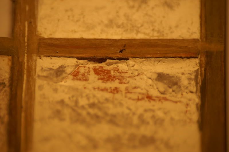

da ich heute ein wenig Zeit hatte, habe ich mit Wasserfarben die Wand und die Balken weiter gealtert, und das erste Mauerstück wieder freigelegt.
Carsten

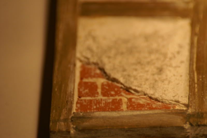

Sonntag, 24. Oktober 2010, 19:28
so, nach dem kompletten freilegen noch die passenden Bilder für euch.
Das bearbeiten ist, bevor es total durchtrocknet, in relativ kurzer Zeit und ohne größere Probleme durchzuführen.
Nach dem totalen durchtrocknen werden dann die Mauersteine noch weiterbehandelt.

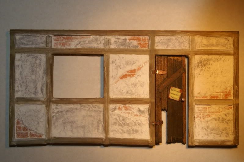

aufgrund der doch recht kurzen Frontseite habe ich das Teilstück kurzfristig zur Seite erklärt. Hier folgt dann eine alte Behelfstür. Als Front wird ein 32 cm Stück angefertigt, welches ich zurechtgesägt und mit Fachwerkbalken versehen habe. Auf dem Bild seht ihr die erste Stellprobe mit der "neuen" Seitenwand. Als Verbindung habe ich 12 x 12 mm Holz genommen, welches dann die Eckbalken darstellen werden. Ach so, jetzt bekommt das Bauteil auch noch die seitlichen Stützblaken, die hier noch nicht zu sehen sind.
Carsten
Samstag, 30. Oktober 2010, 16:46

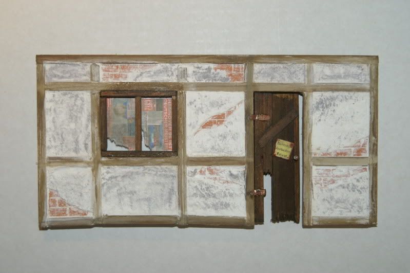

so jetzt ist die alte Behelfstür eingebaut.
ich habe ein paar Leisten zusammengeleimt und unten unregelmäßig gekürzt, damit sie schön schief aussieht, wieder mit Eichenbeize eingepinselt, danach mit Wasserfarben bearbeitet. Dann das querliegende Holzstück ebenso bearbeitet und auf die Tür genagelt. Dann einen Nagelkopf als Griff eingechlagen, aus 2 Musterbeutelklammern Behelsscharniere aufgeklebt und mit Rostfarbe behandelt. Als erstmal letztes dann noch ein kleines Schild mit dem Computer erstellt, auf Polystrolplatte geklebt, mit Mahagonifarbe und Wasserfarbe nachbehandelt und aufgeklebt. Jetzt fehlt nur noch am unteren Teil der Tür der Moosbewuchs, aber das kommt später, das wird dann komplett gemacht, wenn das Baustück fertig ist. Noch fehlt ja auch noch das Fenster, bzw. was davon noch über ist.

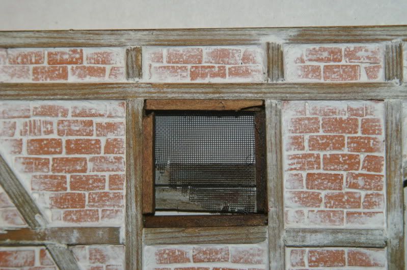

so das Fenster ist dann auch fertig, bisschen Eichenbeize, Wasserfarbe und 2 Seiten einer Tageszeitung angefertigt und entsprechend gealtert. Danach in das Baustück eingesetzt. Jetzt muß ich nur noch (!) mit jede Menge Fasern und sowas besorgen und das ganze Baustück auf alt trimmen. Dann geht es weiter. Auf dem 2. Bild nochmals das gesamte Baustück im aktuellen Fertigungszustand.

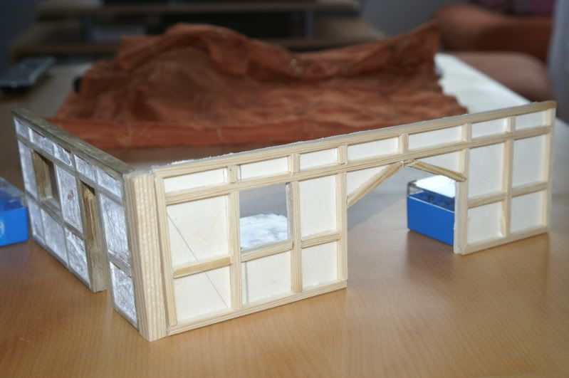

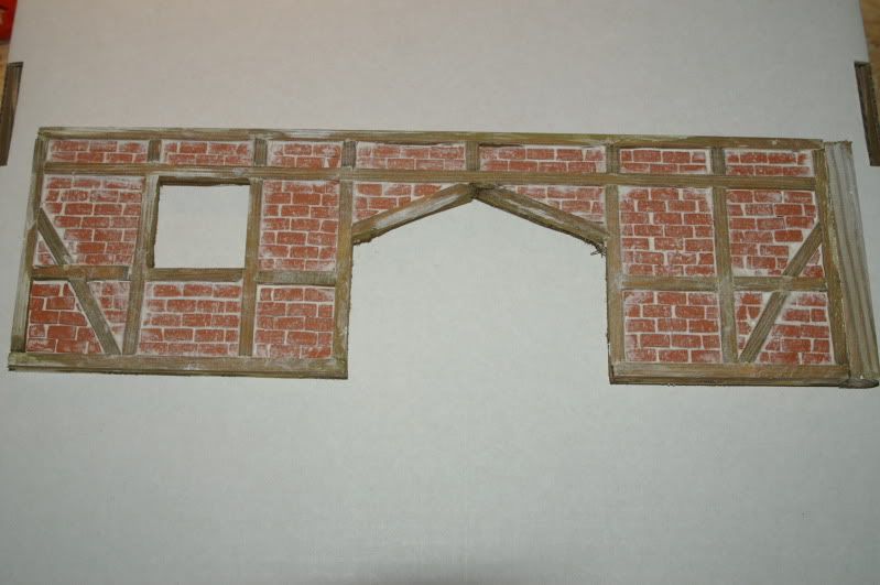

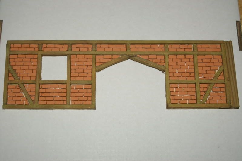

bei dem Frontteil habe ich heute Abend das Stück komplett gemauert. Das Frontteil wird nicht übergegipst, sondern komplett gealtert. Allerdings wird es doch ein wenig gepist, denn es muß ja verfugt werden. Als nächstes kommen hier das Fenster und die Tür. Dann geht es weiter.
Carsten

so die Front ist vergipst / verfugt. Den gips habe ich dünn angerührt, mit einem Löffel immer wieder in die Fachwerke eingefüllt und abegtupft. Bevor der Gips total abbindet, einen "Schlag" in jedes Fachwerk getan, mit dem Finger verwischt und danach sofort wieder mit einem Stück Papier (ich nehme das graue Papier von den Gaststättentoiletten) abgetupft. Dann sind die Fugen gut gefüllt und die Steine haben dieses typische Aussehen, wo der Putz darauf haften geblieben ist.
Carsten
Edit: selbstverständlich muss der überschüssige Gips, der auf den Steinen liegt wider größtenteils wieder entfernt werden.

das Frontfenster ist soweit eingebaut, ich habe den üblichen Mitteleichefarbenen Fensterrahmen wieder eingesetzt, wobei er diesmal bereits fehlerhafte Bretter besitzt. Danach 2 "neue" graue Bretter hintergesetzt um das Fenster gegen Eindringlinge zu schützen. Die Fensterscheiben ist nicht mehr vorhanden, nur noch Teile des Fliegengitters flattern herum.
