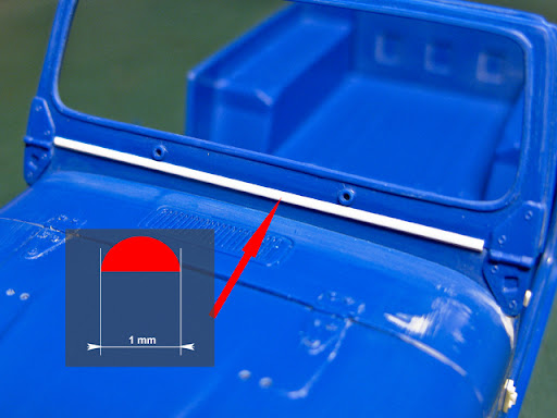

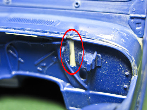

Das erste Problem ist klar: Ein fast dreißig Jahre alter MONOGRAM-Bausatz kann nicht "mal eben so" gebaut werden, jedenfalls nicht mit unseren heutigen Qualitätsansprüchen.
Nichts paßt wirklich auf Anhieb, das Haubenscharnier ist ein Witz ohne Lacher, Sinkstellen überall, viele Details sind grob oder gar nicht vorhanden. Aber erstens hat der Bausatz seinen Reiz und zweitens gibt es keine brauchbare Alternative.
Aufgeben gilt nicht, zuerst mal runter mit dem (Kopf :D ) Haubenscharnier und präzise mit zwei Stiften und einem Gegenhalter befestigt (siehe rote Kreismarkierungen):
Nur so kann das Modell später gleichmäßige Spaltmaße aufweisen. Die alten Scharnieröffnungen werden mit Plastikstreifen verschlossen:

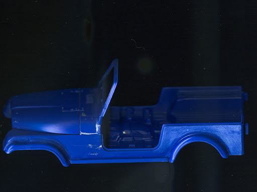

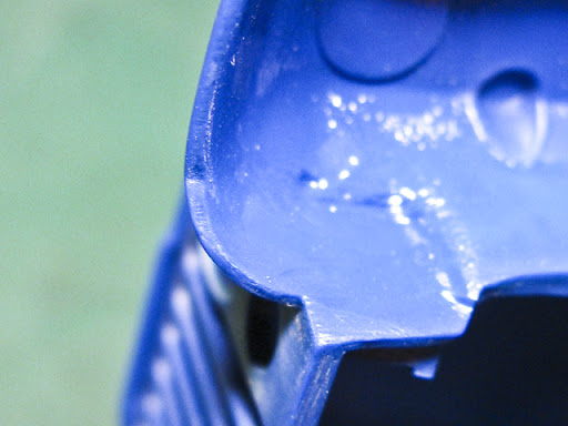

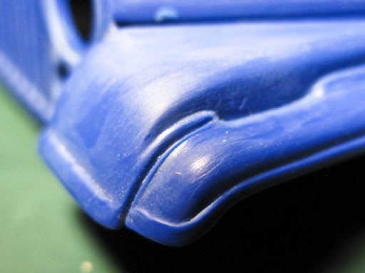

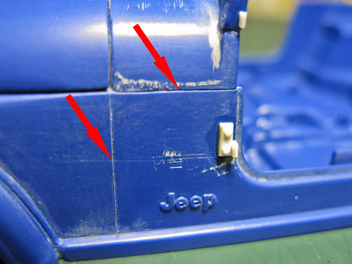

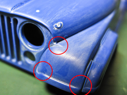

Weiter geht's mit den Kotflügeln, hier stören gewaltige Formtrennähte und Verschiebungen. Fertig sollte es so aussehen:
Beachtet beim Bau besonders die markierten Stellen im Vergleich zum Original, Rundungen rund und gleichmäßig, der Übergang zu den (Gummi-) Verbreiterungen dagegen scharfkantig.

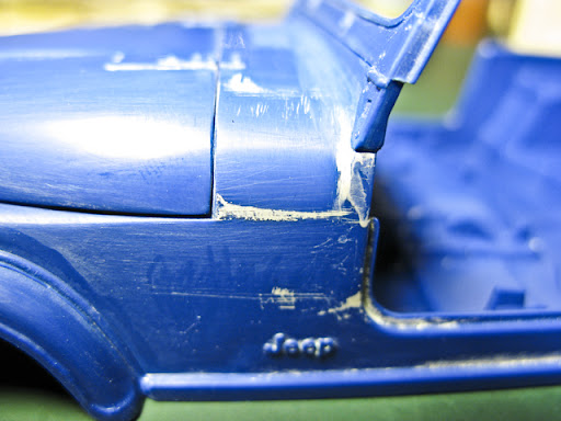

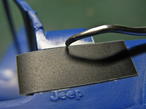

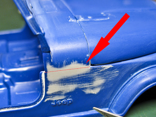

Viel Spachtel- und Schleifarbeit erfordert der Übergang von Karosserie zur Brandschottabdeckung:
Hier muß später eine neue dünne Linie graviert werden:

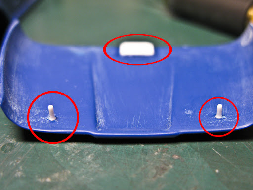

Der Kühlergrill wirkt außermittig, um das zu ändern müssen hier:
ca. 1,5 mm abgefräst werden.
Wie man sehen kann ist das kein Projekt auf die Schnelle. Die Karosserie erfordert viel Anpassen, Spachteln, Schleifen und Schneid... Aaaaaauaaaah, verd...!

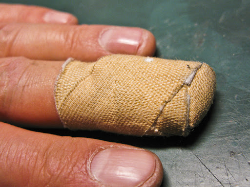

So ein Mist! Warum sind da keine Warnhinweise auf der Schachtel? :!! MODELLBAU GEFÄHRDET IHRE GESUNDHEIT UND DIE PSYCHE IHRES UMFELDS oder so!
Die Spitze der X-ACTO-Klinge steckte knapp 10 mm tief im Finger. Autsch, echt! Habt Ihr schon mal Schnitte mit Sekundenkleber verschlossen? Geht gut, aber nicht bei der Tiefe.
Da blieb nur diese Lösung:
Die gute Nachricht: Das Modell ist heil geblieben. :lol:

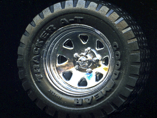

Die Bereifung möchte ich allerdings übernehmen. Von einem blauen CJ-7 mit TRACKER A-T Reifen habe ich die schönsten Kindheitserinnerungen!
Muß natürlich die Bausatzreifen deutlich überarbeiten.

Die Karosserie ist verschliffen, fehlende oder verlorene Details sind ergänzt.

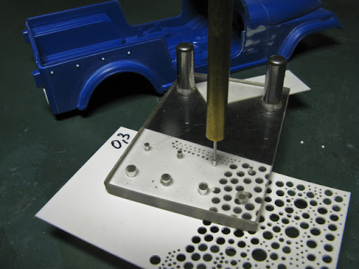

Einige Gravuren, beim Original Karosserietrennlinien, wurden mittels "Panel Scriber" und Dymoband ergänzt:
Die Seitenblinker werden auf Maß geschnitten, ganz zum Schluß werden sie noch ein Glas bekommen:

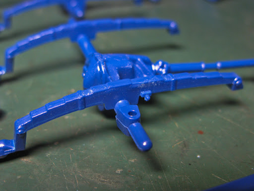

Diese Klumpen werden neu aufgebaut:
Dagegen dürfen diese bleiben:
Übrigens, probiert es mal aus: Der Reifen ist mit dem Scanner "fotografiert".
Die Karo auch:

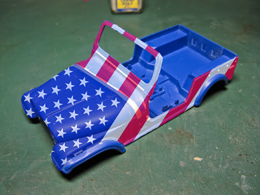

Und so soll später die Flagge über das Modell gesprüht werden:
Ist jetzt nur ein Photoshop-Entwurf, bin auf Eure Meinung gespannt.

Montag, 24. Mai 2010, 15:29
Hi Frank,
der CJ wird lecker. Das Patrioten Design ist ja eigentlich Pflicht ;) Ich würde aber versuchen das Design änlich wellig zu gestalten wie es auf der Cobra ist, das verleiht dem ganzen mehr Dynamik und lässt die Karosse nicht so trist aussehen. Willst du das Design innen fortsetzen oder wird der innen Schwarz oder Weiss ? ( wobei ich glaube das Schwarz besser passt zu hellen Sitzen.
Gruß Michael

Montag, 24. Mai 2010, 16:14
Hallo Michael,
sicher ist das Pflicht. Für amerikanische Patrioten... :grins:
Mit der Wellenform gebe ich Dir Recht, es sieht besser aus und gibt mir mehr gestalterischen Freiraum.
Innenraum bleibt in der späteren Grundfarbe weiß. Ich will da noch einige Details nachbilden, die würden bei schwarz "verlorengehen".
Ist ja Horror mit den Schleifspuren auf einigen Fotos! Mit dem nackigen Auge sehen die nicht schlimm aus, aber mit Makro... Junge, Junge.
Trage wohl sicherheitshalber eine Schicht Mr.Surfacer 1200 auf und kontrolliere nochmal...
Zweifelnde Grüße, Frank

Montag, 24. Mai 2010, 16:18
Servus,
Gefällt mir was Du aus dem Modell zauberst. Das zeigt wieder das man aus fast allem was machen kann. Mach weiter so.
Gruß Mike
Montag, 24. Mai 2010, 16:28
Hey Frank, wenn du die Lackierung so hinbekommst, bekommst du von mir ne´ Auftragsarbeit :baeh: :baeh:
Ich hab hier noch eine Moonraker rumstehen, die wartet seit Jahren auf ne´neue Lackierung. Ist übrigens der gleich Maßstab.
Montag, 24. Mai 2010, 17:14
Hey Andre, wenn ich die Lackierung so hinbekomme hast Du einen Anreiz das auch zu schaffen! :motz: :!! :motz: :abhau: :abhau:
Ich mach's ja mit Schritt-für-Schritt-Anleitung, nur Mut!
Übrigens ein scharfes Geschoß, Dein Schiffchen! :ok:

Dienstag, 25. Mai 2010, 15:35
Hallo Bluter! :D
Na auf die Lackierung bin ich gespannt! Sieht fisselig aus, bei mir würds schon an Photoshop scheitern, nuja evtl. die weiße Grundfarbe noch, aber danach!?! Tamiya-Tape Kuddelmuddel, spontane Wutausbrüche und schließlich Kopfschmerzen vom Dowanol, so würde das bei mir ablaufen, und dann würd ich mir jemanden suchen, ders für mich lackiert! :lol:
Ne, mal im Ernst, bin gespannt, wie du das umsetzen wirst!
Zum Design an sich: Muss zugeben, dass es mir gut gefällt, überrascht mich ein wenig, da ich übertriebene US-Lackierungen eigentlich eher weniger mag! Einzig die Kotflügel versuche ich mir grade nicht in blau sondern in das Dersign eingebunden vorzustellen, weiß aber noch nicht so ganz, welche Variante dem Jeep besser stehen würde...

Dienstag, 25. Mai 2010, 22:47
Aber Denny,
die Kotflügelverbreiterungen sind doch aus Gummi, wo? :D Die werden später einfach, na ja, gummimäßig schwarz halt...
Guckst Du Foto, kleiner Pfeil, wo? :grins:

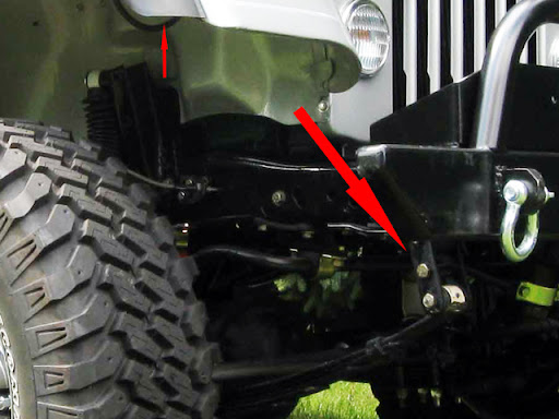

Kopfzerbrechen bereitet mir jetzt nicht die Lackierung, sondern die Bodengruppe: Meine neu zu erstellenden Blattfederpakete tragen an ganz filigranen Aufhängungen das gesamte Gewicht des Fahrzeugs. (Großer Pfeil)
Dieser Bereich ist dazu auch noch am fertigen Modell gut zu sehen. Ursprünglich wollte ich die Blattfedern aus 0,2 mm - Plastikstreifen (Evergreen) aufbauen, mittlerweile tendiere ich zu Messingblech für die Federn und die Aufhängung.
Für ein so robustes Fahrzeug wie den JEEP ist das Fahrgestell in vielen Punkten sehr filigran, echt erstaunlich. Am Original meine ich. Für mein Modell bedeutet das nur: alles selbermachen... :will: :will: :will:
Bin auch kein Freund von solchen Lackierungen, es ist eher der Reiz der Arbeit und der Farbtupfer in meiner Vitrine.
