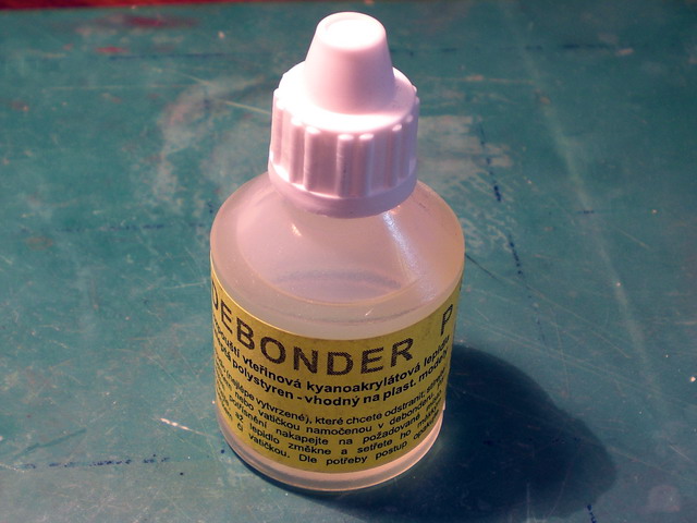

Ich weiß nicht, ob es das Zeug in Deutschland gibt, ich habe es bei meiner letzten Bestellung hier in Polen mal mitbestellt und bin ziemlich begeistert...
Wer kennt das nicht: Man hat eine fiddelige Stelle mit Sekundenkleber zu kleben und hat inzwischen die halbe Pulle verbraten, bis endlich alles stabil in Form bleibt. Das Objekt erstahlt indes im weißem Kristallkleid.
Oder man hat ein Teil mit Sekundenkleber angebracht, muss es dann aber nochmal entfernen, was aber entweder dem filigranen PE-Teilchen oder aber dem dünnen Untergrund schaden könnte.
Die Lösung:
Mit dem Pinsel gezielt dünn auf den auskristallisierten Kleber streichen, dann unterfließend Wasser abspülen. Oder mit einem harten Kurzhaar-Pinsel unter die Klebestelle stochern. Ruck zuck ist sie wieder gelöst.

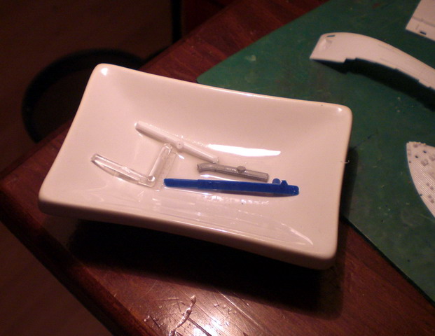

Wie gesagt: Die Anwendung dauert nur Sekunden. Und da man natürlich in den meisten Fällen nur gezielt damit arbeitet, also z.B. Ausblühungen um eine Klebestelle entfernen, aber nicht das Bauteil selbst wieder lösen will, wird man den Prozess auch nach Sekunden wieder durch Abspülen mit Wasser unterbrechen.
Trotzdem habe ich jetzt mal vier verschiedene Gußast-Reste eine halbe Stunde darin gebadet: Revell grau, neueres Modell; AMT weiß, uralt; IMEX blau, mit hohem Weichmacheranteil; Haegawa klar:
Ich kann keinerlei Reaktion mit den Kunststoffen feststellen. Kratzen mit dem Bastelmesser, Biegetest, Drucktest, Durchsichtprüfung beim Klarteil... alles wie bei unbehandeltem Kunststoff.
