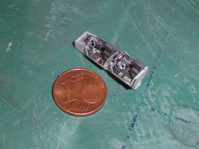

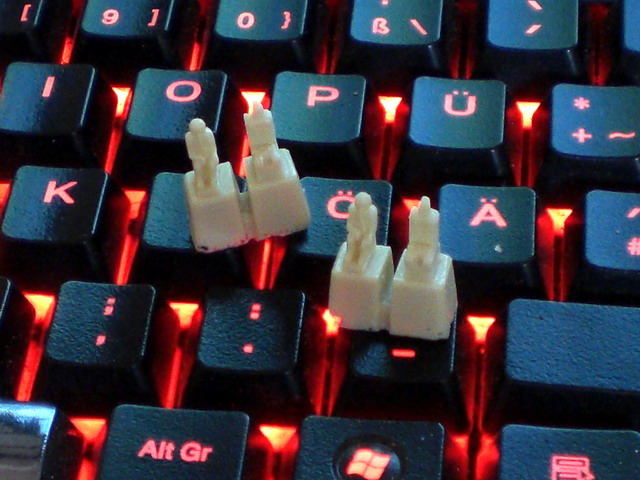

Einen Satz Piloten hat Kollege Stryker beigesteuert. Auf die bestellten von MIA Österreich warte ich schon seit Anfang Februar.

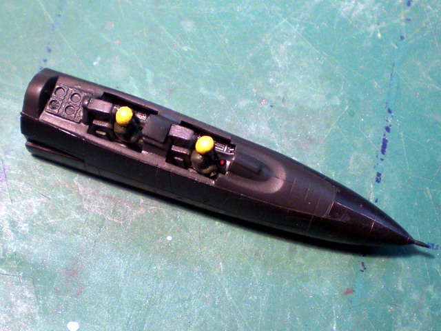

So sehr ich mich auch bemühte, aber die kleinen Männchen wollten nicht ins Cockpit passen, zumindest nicht mit ihrem Mk.3, aber auch die Beine mussten irgendwann dran glauben (Details in diesem Thread).

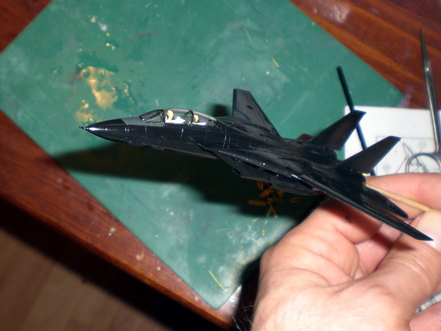

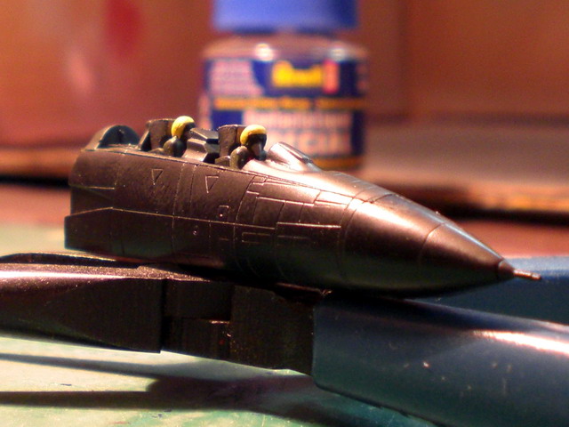

Der Blendschutz, der in die Cockpitinnenfarbe übergeht, wurde schon mal aufgebracht...
...und die inzwischen farblich gestalteten Herren platziert:
Der Blendschutz wird bei der Endlackierung dann wie auf dem Karton zu sehen vor der Kanzel U-förmig angedeckt.

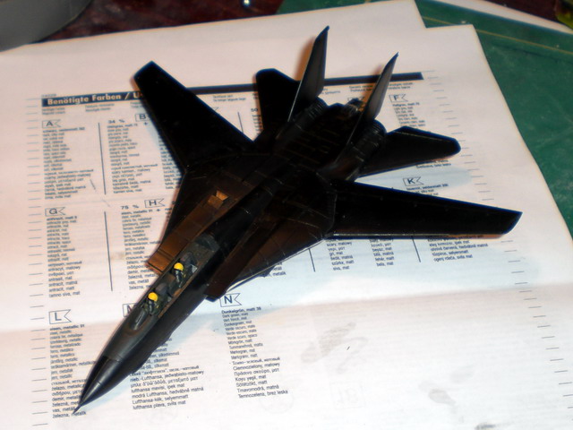

Zum Bau selbst gibt es nicht viel zu mösern. Die Details sind für diesen Maßstab hervorragend ausgearbeitet und die Paßgenauigkeit ist spitze. Natürlich gibt es ein paar Stellen, an denen einige Tropfen Spachtelmasse angebracht waren, aber der Bau ging ruck zuck und problemlos vonstatten. Die Tragflächen sind beweglich, weshalb ich sie mit Alclads Gloss Black Base grundiert habe. Zum einen sollen Spoiler und Vorflügel ohnehin in poliertem Aluminium strahlen, zum anderen wird die Endlackierung ein wenig schwierig bei einem Schwenkflügler, zumindest wenn man sich die Arbeit spart, die Tragflächen vor dem Einbau komplett farblich zu gestalten. Bei diesem Maßstab erschien mir das übertrieben, denn der glänzend schwarze Grund wird das ausreichend kaschieren können und ein paar "Scheifspuren" wird es im Rahmen der Alterung an dieser Stelle ohnehin geben:
Die Kanzel schon man lose aufs Cockpit gesetzt: Passt! Die Piloten werden zu sehen sein:

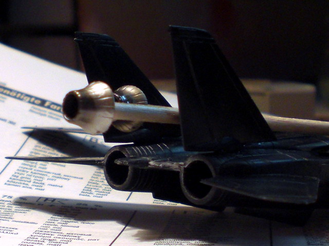

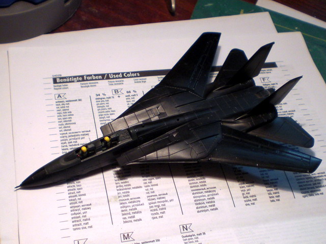

Die Triebwerksdüsen habe ich auch schon mal gestaltet (und ich hätte vor dem anbringen des Leitwerks vielleicht an den Rest des Triebwerks denken sollen, aber das kriegen wir schon hin), denn für die Bewaffnung habe ich mir was überlegt, das ich gerne mal ausprobieren wollte und daher sowieso gerade mit dem stinkenden Alclad Zeugs zugange war, um die dafür erforderliche "Grundierung" aufzubringen:
ja genau, das ist die "Grundierung"... abwarten, mal sehen, ob es was wird...

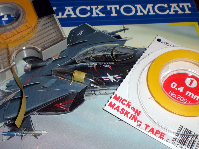

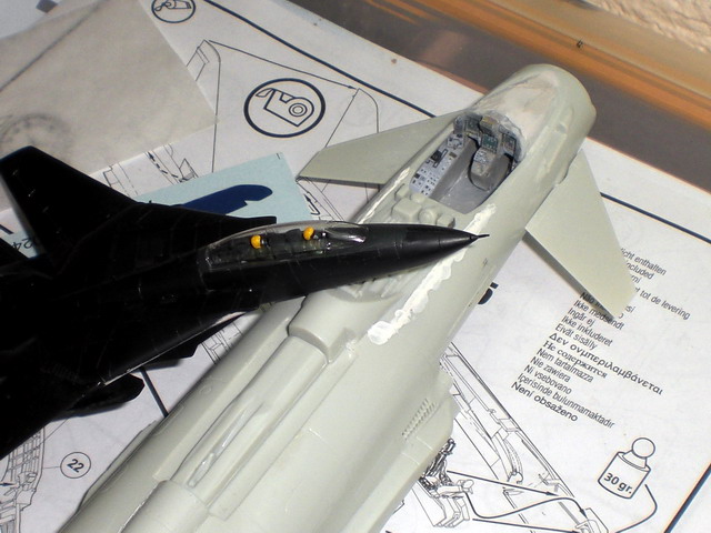

Dann wurde es doch ein bisschen fummeliger... Ich habe mir vorgenommen, die gelben Linien der Cockpitkanzel darzustellen, denn die finde ich ziemlich cool. Zunächst habe ich mir dann mit 0,4mm breitem Abdeckband eine "Hilfslinie" gezogen und auf die übliche Weise mit Tamiya Abdeckband Stückchen geklebt. Die Hilfslinien wollte ich dann zunächst wieder abziehen, schwarz lackieren, dann wieder aufkleben und gelb lackieren. Der im Bild zu erkennende Spalt wäre dann die gelbe Linie geworden:
Das scheiterte dann aber wegen der winzigen Dimensionen im vorderen, stark gebogenen Bereich. Also zog ich etwa einen halben Quadratmilimeter Parafilm auf Kanzelgröße :D
Dabei sollten mir die diesmal 1mm breiten Abdeckstreifen wieder als Hilfslinien zumindest an den Querträgern des Rahmens dienen, die ich nach dem Schneiden des Parafilms abziehen und wie oben dann schwarz lackiert mit einem 0,4er Streifen versehen wollte, um gelb drüber zu sprühen und dann die Masken abzunehmen. Ich bin aber wahnsinnig geworden, denn diese winzige Kanzel fand in meinen Wurstfingern einfach keinen Halt, ohne dass ich beim Schneiden den Parafilm an anderer Stelle wieder einen sichtbaren Mikrometer verschoben hätte. :motz:
Mir blieb also nur, die Kanzel schon aufs Cockpit zu kleben, wobei ich Klarlack verwendet habe. Das ist gestern Abend passiert, er sollte also inzwischen trocken sein, denn die kleine Tomcat lehnt sich solange an die Schulter ihres großen Bruders EF-2000 ;)

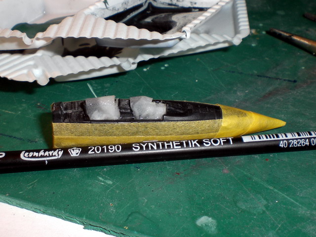

Ostern kam dann natürlich mal wieder anders, als geplant, aber im Laufe der Woche habe ich dann doch geschafft, die Kanzel zu maskieren und den Flieger nochmal zu schwärzen.

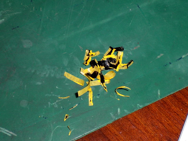

Danach habe ich die Kanzelrahmen (1mm) nochmal mit dem 0,4mm Tape in der Mitte maskiert und die übrig bleibenden 0,3mm breiten Stellen mit verdünnter und mit Trocknungsverzögerer versetzten Vallejo Model Color 953 flat yellow lackiert.
Es war nicht leicht, diese winzigen Streifen sauber auf dem glänzend schwarzen Untergrund zwischen der ebenfalls glänzend schwarzen Maske zu maskieren und beim Auftragen der Farbe habe ich auch gleich gemerkt: das wird nix!
Man konnte mit dem gelben Kontrast sofort sehen, dass die nicht 100% gleich "dick" sind und winzige Unregelmäßigkeiten der Masken sich deutlich auswirken. Also blieb mir nichts anderes übrig, als die Masken schnell zu entfernen und mit reichlich Wasser und einer weichen Zahnbürste die gelben Linien wieder runter zu schrubben. Wäre natürlich fatal gewesen, wenn ich Lösemittel hätte benutzen müssen. Ein Foto ist daher auch nur von den Resten der Masken entstanden :D
Ist ganz gut wieder runter gegangen. Auf dem Foto mit Blitz sieht man, dass vorne links etwas Gelb unter die Kanzel gelangt ist und eine Menge Wasser ist nun im Cockpit, aber das ist wieder hinzukriegen. Blöd nur, dass ich jetzt schon die Masken ab habe, bevor der Klarlack drauf ist. Und schade, dass ich jetzt doch keine gelben Streifen am Cockpit habe. Daher ein

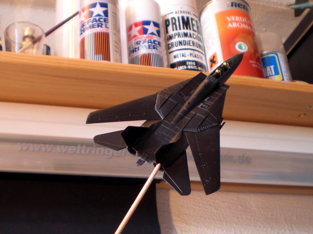

An der kleinen Tomcat ist trotzdem zwischendurch ein bisschen was passiert. Die gelben Streifen gebe ich erst mal auf. Am besten aussehen tun die in 0,2 mm Breite. Ich hab alles gegeben, aber ich bin nicht in der Lage, mit dem mir vorliegenden Werkzeugen derart schmale Streifen zu schneiden. Abweichungen, die sich im Mikrometerbereich bewegen müssen, sind bei dem harten gelb/schwarz Kontrast deutlich zu sehen. Was sag ich? Die springen einen förmlich an! Die exakt geraden Streifen in der Mitte oder am unteren Rand sind dabei noch einigermaßen vertretbar, aber die Kurven vorne... denkt nicht drüber nach.
Ich hab ja noch ein neues Projekt angefangen und den Ford will ich auch in den nächsten Tagen wieder raus kramen, hab also genug zu tun, und so warte ich vielleicht noch mit Fertigstellung Wettringen ab. Möglicherweise hat ja dort jemand eine Idee oder Lösung oder ich finde ein geeigneteres Werkzeug als mein Stahllineal mit Skalpell oder meine CutCat, die aber auf solche Minimaße absolut nicht ausgelegt ist und lediglich ungleichmäßige Schweineschwänzchen produziert.

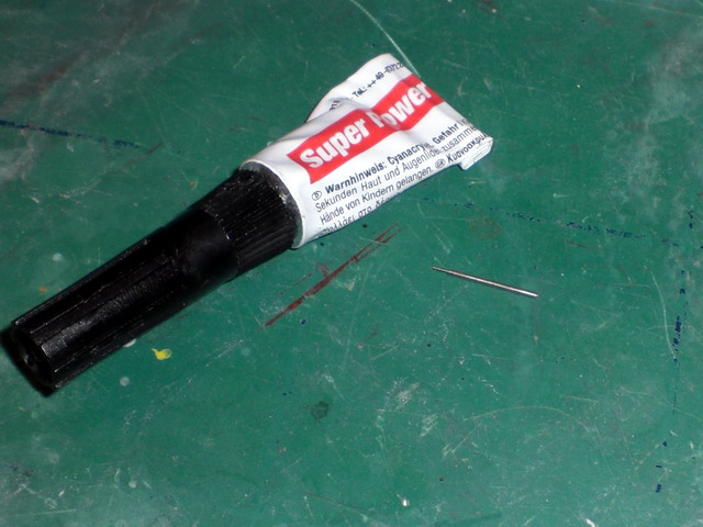

Jedenfalls kam es, wie es kommen musste... Durch die ganze Fummelei bin ich dann irgendwann irgendwo hängen geblieben, ich hab es nicht einmal gemerkt, jedenfalls ist die Tomcat nun ohne Spitze. Der Werdegang ihres Ersatzes folgt gleich in Bildform. Nun ist sie noch zu kürzen und irgendwie gerade zu befestigen, ohne dass ich den Lack beschädige oder noch mal schleifen muss. Mal sehen, wie ich das hin kriege...

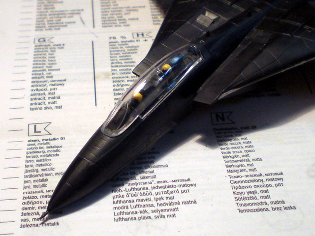

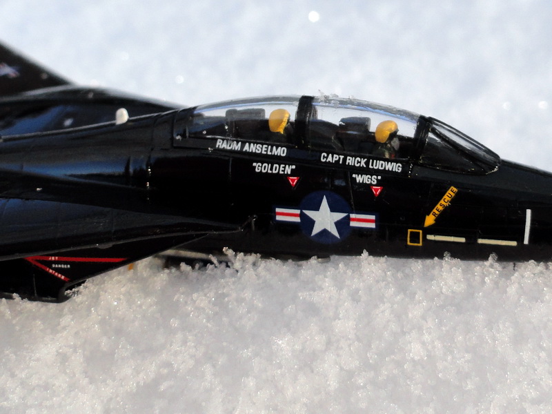

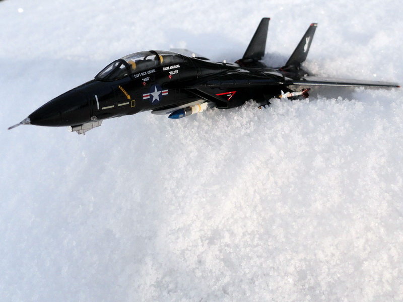

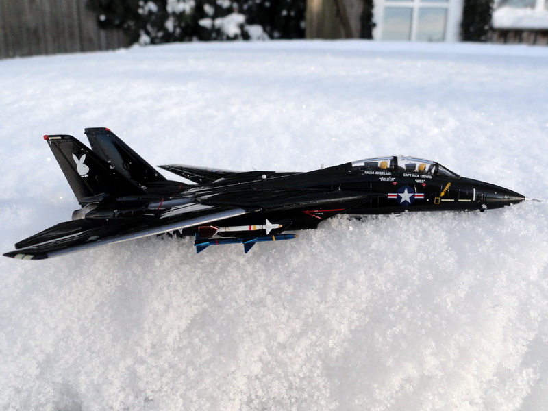

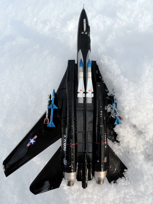

So, machen wir es kurz: Sie ist fertig! :kaffee:
Mehrere Versuche, die gelben Linien sauber ans Cockpit zu bekommen, sind fehlgeschlagen. Aber irgendwann muss ich sie ja mal fertig machen, also sch**** drauf 8)

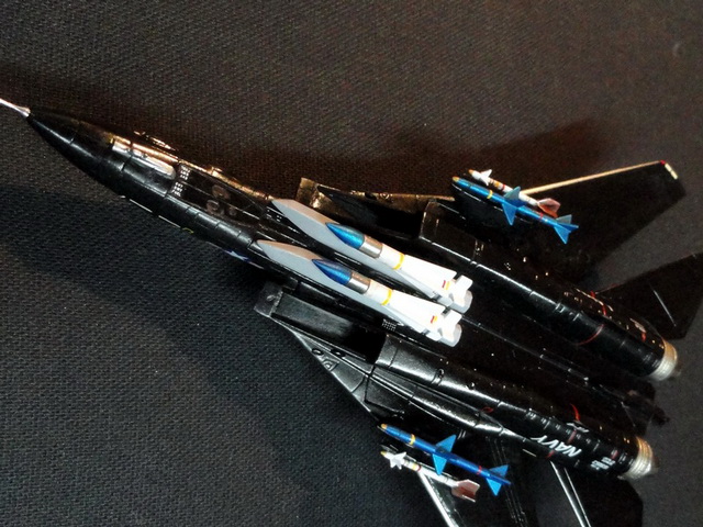

Leider ist das auf den Fotos nicht so gut zu erkennen, aber ich will mal versuchen, zu zeigen, was ich mit der Alclad-Aluminium-"Grundierung" der Waffen bezweckt habe. Auf diesen beiden Bildern, einmal ohne, einmal mit Blitz, kann man es erahnen:
Nach dem Alclad habe ich transparentes Blau aufgesprüht, das gibt einen wunderschönen, vom Lichtfall abhängigen, samtigen Effekt. Bei den Sidewindern habe ich das mit transparentem Mahaghoni an den hinteren Flügeln ebenfalls gemacht, was einen abgenutzt rostigen Eindruck hinterlässt.

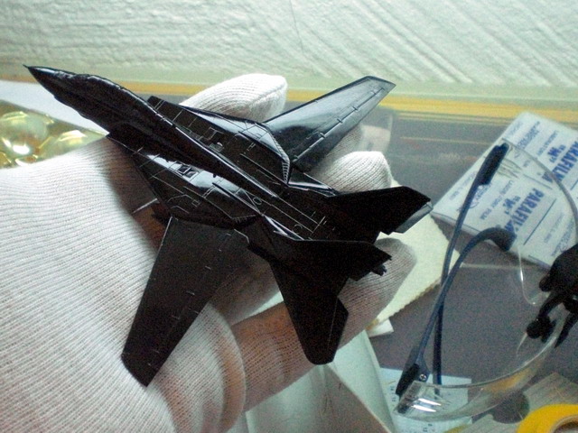

Die Lackierung der Maschine erfolgte in der schwarzen Hochglanzgrundierung von Alclad. Hielt ich für eine tolle Idee, um mir das "tarnern" (Insider) zu sparen. Allerdings ist das Zeug doch sehr empfindlich was Fingerabdrücke usw. angeht. Auch nach wochenlangem Trocknen wurde sie immer noch weich und klebrig, wenn man sie länger zwischen zwei Finger hielt. Mit einem Alkohol getränktem Wattestäbchen ließ sich das aber wieder einigermaßen richten.

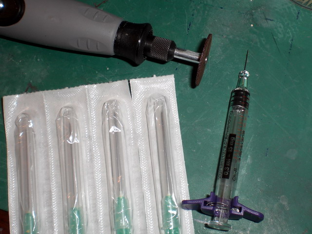

Für die Spitze habe ich eine sehr dünne Spritzennadel verwendet und die Spitze einschließlich Übergang zum Rumpf einmal in Testor Model Master Chrome Silver getaucht. Sah perfekt aus! Hier das einzig brauchbare Foto vor der Klarlacklackierung, bei dem man die Spitze einigermaßen erkennen kann:

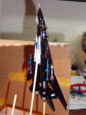

Leider ist mir beim Klarlack ein Mißgeschick passiert :bang:
Ich habe den Flieger mit Schaschlickstäbchen fixiert, was aber etwas locker saß. Beim Drehen in eine andere Position ist mir das Ding dann (pitschnaß vom Lack) auf den Boden gefallen und frei nach Murphy NATÜRLICH voll auf die Spitze, um dann auf dem frisch lackierten Rücken liegen zu bleiben :cursing:
Hier die Vorrichtung, schon nach dem Sturz:

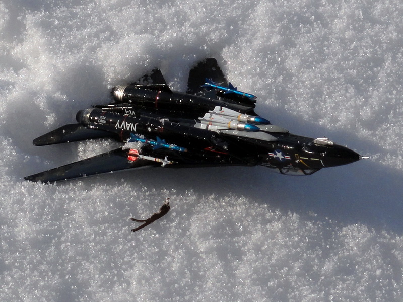

Wie auch immer: Ich hab gerettet, was zu retten war. Die Spitze kommt neu. Dezente Verschmutzung habe ich mit stark verdünntem Vallejo Smoke-Mahaghoni-Gemisch gemacht, die Lackierung aller nicht-schwarz-Flächen ebenfalls mit Vallejo Farben. Die Endlackierung habe ich mit Gunze Top Coat Glossy erledigt. Ich werde noch eine kleine Vignette basteln und die Tomcat mit dem linken Flügel als "Ständer" im Gips versenken, so dass es aussieht, als käme sie gerade im Steigflug mit leichter Kurve aus den Wolken. Sie wird dann vorwiegend ihre Unterseite präsentieren, aber in Augenhöhe aufs Regal gestellt trotzdem noch einen Blick ins Cockpit gestatten, etwa so, wie auf den ersten beidem Bildern zu sehen

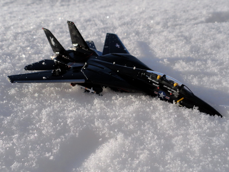

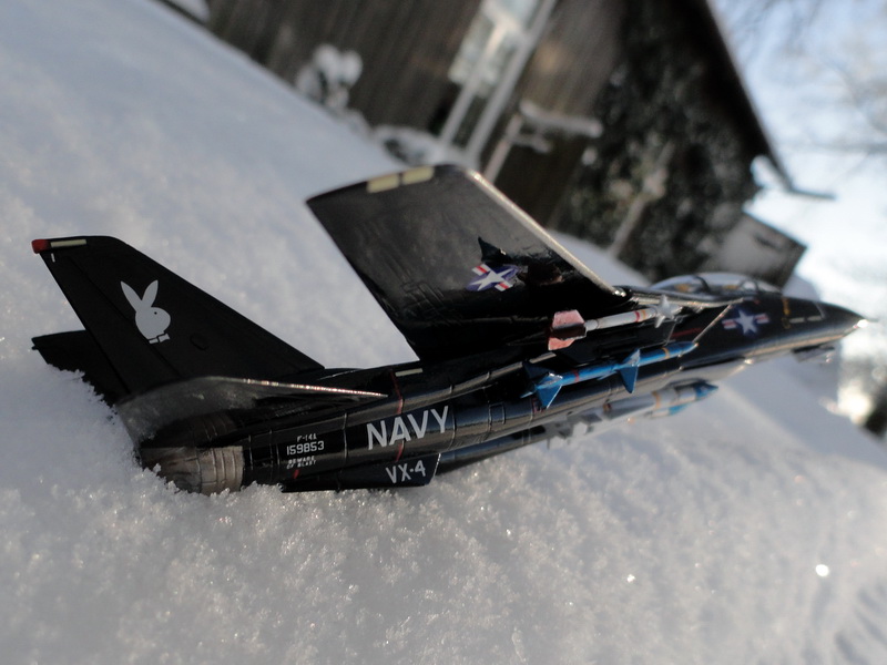

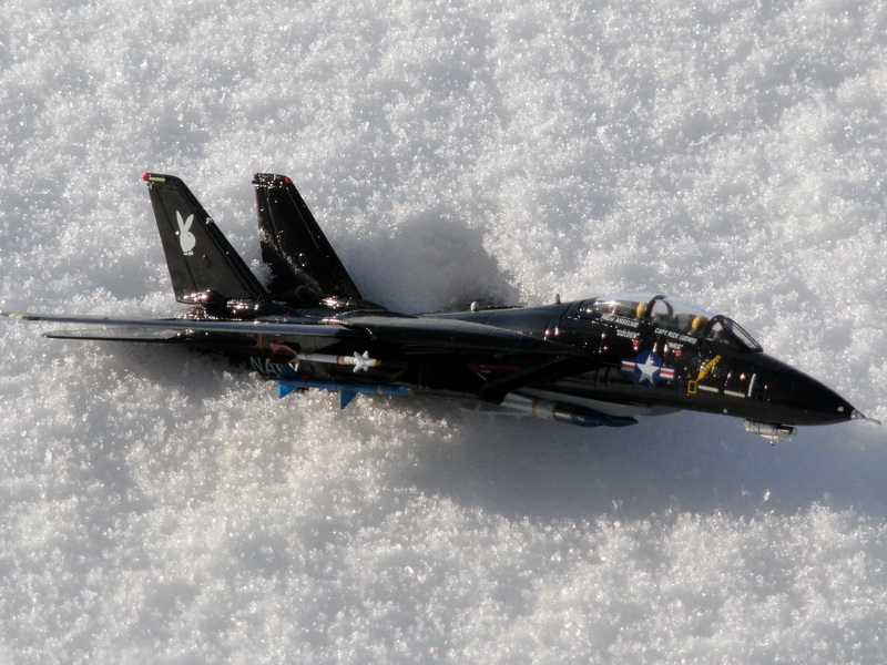

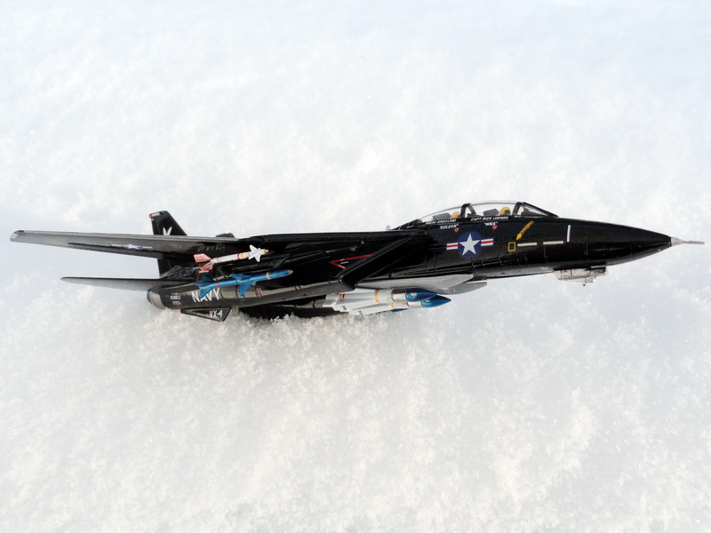

Hier nun die Bilder, die ich eben rasch im Schnee auf meinem Autodach geschossen habe:
Der Bericht ist damit beendet. Wenn Spitze und Vignette fertig sind, gibt es nochmal bessere Bilder für die Galerie.

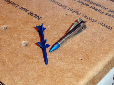

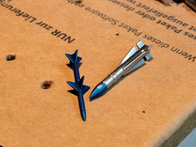

Schöne Bunny, aber eine Frage: Wieso haben die Sidewinder rote Steuerflächen und die Phoenix einen blauen Gefechtskopf?
Donnerstag, 23. Dezember 2010, 13:22
weil's geil aussieht :baeh:
Ich bin bei meinen Recherchen auf so viele verschiedene Lackierungen gestoßen und wollte mal ein bisschen mit dem Alclad rumspielen (z.B. auf dem Alclad ein "Fenster maskieren" oder es als "Grundierung" für transparente Farben zu nutzen, was ja auch erwartungsgemäß einen schönen Samteffekt gebracht hat), dass ich mich für diese künstlerische Freiheit entschieden habe. Die Idee mit dem Blau kam von hier (scroll down bis etwa to the Mitte, please). Laut Anleitung sollen die Steuerflächen der Sparrows in Revell 75% eisen metallic 91 + 25% rost matt 83 gestrichen werden, was dem transparenten mahagoni auf Alclad nahe kommt. Die Sparrows hatte ich schon komplett in Blau gemacht, was total genial aussieht, also hab ich mich an den Sidewindern ausgetobt. Sie waren für meine Patschehändchen einfach zu fiddelig. Ursprünglich sollten die auch blau werden, ähnlich wie hier, aber ich war zu ungeschickt im Handling, was ich dann mit dem Pinsel in Weiß kaschiert habe. Dazu sahen aber die silbernen Steuerflächen sch**** aus, also mahagoni drauf. Live sieht das übrigens deutlich besser aus, als auf den Fotos, ähnlich samtig wie bei dem Blau und nicht so ungleichmäßig lackiert.
