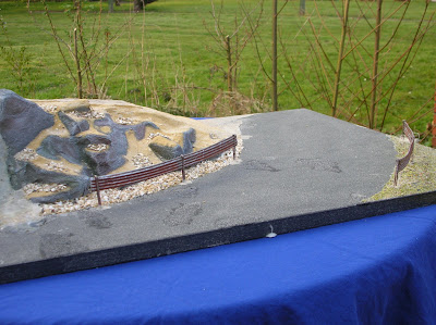

Ich hab hier schon viele sehr nützliche Tips aufgeschnappt, daher möchte ich auch gern mal einen beitragen:
also, die Methode mit dem Schleifpapier ist sicher sehr gut, ich benutze eine andere. Ob die besser ist, hängt sicher von der Anwendung ab:
ich benutze dafür einen dickflüssigen schwazen Mattlack,z.b. Rostschutzfarbemit Farbton, man sollte nur darauf achten das man einen bekommt der auch für die Innenanwendung geeignet ist. Kostet in kleinen Gebinden unter 10 Eus im Baumarkt. Ausserdem brauche ich dafür Sand aus dem Baumarkt 10 KG ca 5 Eus. den gibt es in verschiedenen Körnungen, ich nehm in die feinste Variante. Vorteil ist das man großflächig benutzen kann und auch für unebene Oberflächen.
Das Verfahren ist ganz einfach: Man pinselt die Straße satt aber gleichmäßig mit der Farbe ein. Dann streut man gleichmäßig und flächendeckend den Sand drüber. Trockungszeit der Farbe abwarten, danach den überschüssigen Sand abschütteln / absaugen... und Fertig.
hier ein Bild von dem Finish:
man kann im 2 Schritt auf dieselbe Art noch "Flickstellen" auftragen, um ein etwas interressanteres Asphaltbild zu bekommen, das lockert das alles noch ein wenig auf.
