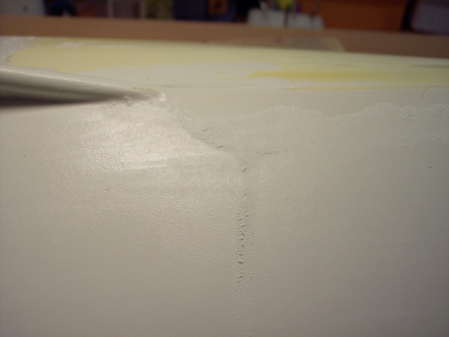

Donnerstag, 3. Mai 2012, 20:39
Hallo Modellbaufreunde :wink:
Nicht das Ihr denkt es geht nicht weiter..... jetzt ist das Wetter schon ganz gut und da könnte ich doch mal wieder lackieren. Das Bötchen hat ja nun eine Weile gestanden und im laufe der Zeit hattten sich paar Risse im Lack der Unterwasserbeschichtung gebildet. Jaaaaaaaa, ist schon ärgerlich aber sollte doch kein Problem sein.
Sollte !!!!!!! :pfeif:
Also schön schleifen (eine Lieblingsbeschäftigung der Modelbauer!!!! Hahahaha) und dann schön vorsichtig Lack aufgesprüht. Wie immer war dann die Lackierung nicht befriedigend. Also ran an den Nassschliff. Der ging erstaunlich und komischer Weise verdammt gut .... ?????
Leute, was soll ich Euch sagen!? Ich präsentiere Euch den HochglanzLack des Jahres: stoß- und kratzfest, hochdeckend und ohne Brille nicht beachtete: FÜR INNEN. :bang: :bang: :bang:
Als also Wasser auf den Lack kam löste der sich an!!!!!
So denn die "feinen" Bilder:
Wenn ich drann denke wie ich bei mit Innenfarbe beschichteteten Tapete gekratzt habe, die Dispersionsfarbe hatte nie Wasser aufgenommen!!!!! Man lernt ebend immer dazu!!!
Nun denn, zum Glück hält sich die Schleiforgie jetzt in Grenzen, etwas Wasser und ein Schleifschwamm reichen vollkommen aus. Also auch hier den Affengriff und alles auf Neustart setzen und dann schaun ma ma.
Feine Sache! Und die Moral der Geschichte: Immer die Brille beim Einkauf aufsetzen, sonst hat man die Brille auf. Ich weiß schon warum ich mit den Sprühlacken auf Kriegsfuß stehe :D :!! :motz:
Ist doch eine feine Sache, ich bin begeistert. Wenn ich so weitermache werd ich nie fertig. :D
Bis denne dann in diesem Theater

Montag, 16. Juli 2012, 18:01
Danke dann auch für Eure Antworten und Interesse.
@ Johannes
Wenn ich so weiter mache, werd ich sicher noch ein 1-€ -Jobber oder geh noch weiter runter. :D Naja, was so mein Arbeitstempo angeht...... Du kennst mich ja :pfeif:
@ Stephan
Schau doch mal unter Aeronaut nach (Hier ). Das könnte dir gefallen und ist vor allem schon komplett, ca. 140 Okken. Ich weiß nun nicht was Mahagoni so kostet und dann noch den Bauplan dazurechnen.. ;( .. nun mir reicht die Clasic vollkommen aus.
Nun, bis denne dann wieder
