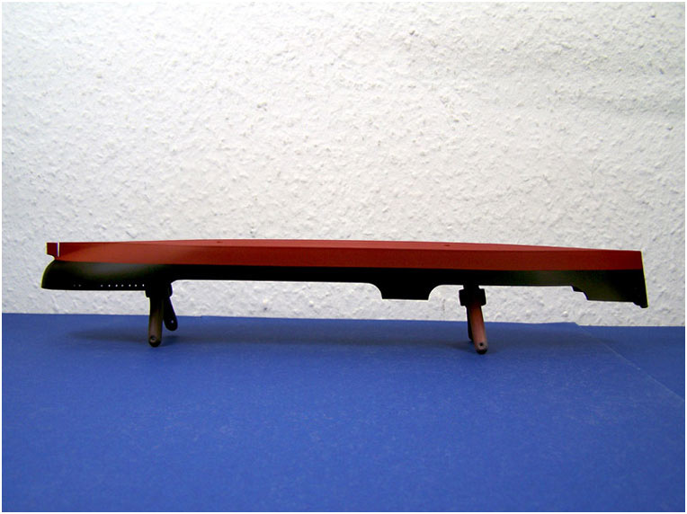

Hallo liebe Modellbaubau-Kollegen,
da ein Baubericht meiner Meinung nach ruhig ganz
unspektakulär mit den allerersten Schritten beginnen
darf, hier mal dieselbigen.
Der Rumpf ist fertig geschliffen und verstärkt. An den
Innenseiten habe ich Profile angebracht, um später
das Oberteil besser ankleben zu können.
Der Ständer im unlackierten Zustand, die Bohrlöcher sind
vorbereitet. Der Rumpf ist hier einfach mal draufgesetzt.
Die Bulleyes unter dem Poopdeck sind auch fertig. Zuerst
habe ich mit einer Stecknadel angerissen, dann mit Bohrern
von 0,4 - 1,0 mm gebohrt. Der Rest wurde per Hand gefräst,
auf exakt 1,2 mm Durchmesser. Morgen wird der Rumpf dann
gereinigt, um Anker und Ruderblatt ergänzt und grundiert.

Der Rumpf wartet auf die Hochglanzlackierung für die
"Tarnersche"-Methode. Soll heißen: Decals ohne Silvern.
Der Schornstein ebenso. In das weiße Band kommt das Esso-Emblem.
Und einiger Kleinkram ist auch fertig. So die Rettungsboote
und die ersten Windhutzen (Lüfter).

Habe den Rumpf und den Schornstein mit dem ersten Schlag
Hochglanz gebrusht, na ja - Ihr wisst schon, wegen der späteren
Decal-Versiegelung - der Tarnerschen Methode.
Und ich muß sagen, mir ist dann doch immer etwas mulmig,
das Hochglanz-Zeugs auf meine abgesetzten Flächen zu brushen.
Das fehlt mir bisher einfach noch die Routine, um das entspannt
zu machen. Aber ohne geht's halt auch nicht:
Perfekte Decals sind das Ziel. :)
Vielleicht morgen nochmal einen kleinen Nachschlag drauf? :nixweis:
Mal sehen, muß halt glänzen wie 'ne Speckschwarte.

Habe doch noch einen 2. Schlag Hochglanz gebrusht, obwohl
ich mir da über kurz oder lang was anderes einfallen lassen werde.
Jedes Brushen ist gleichzeitig die große Stunde für jede Staubfaser.
Na - kann ich auch verstehen. So kommt man als "Fussel" auch mal
ins IT und wird von allen Seiten bemerkt. :baeh:
Was die Farben angeht, halte ich mich nun doch nicht an
die Vorgaben von Revell. Das "Laubgrün" des Hauptdecks habe
ich mit etwas schwarz gedunkelt, das gefiel mir so nicht.
Die Aufbaudecks, die Poop und die Back mache ich in dunkelgrau,
die Braun-Vorgabe von Revell hätte ich gemacht, wäre irgendeine
Struktur sichtbar, die auf Holzdecks schließen ließe.
Und dem ist nicht so - also Stahldeck - dunkelgrau.
