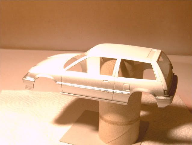

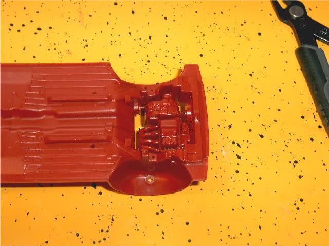

Hier sieht man die Bodengruppe, mit dem Motor, der eigentlich nur ein Kurbelgehäuse und ein halbes Getriebe ist.

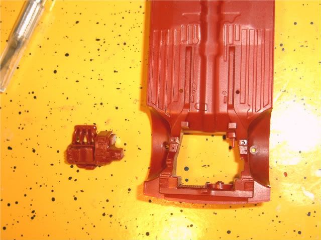

Ich habe damit begonnen, den Motor herauszutrennen. Der kommt nachher genau so wieder rein, aber die Details lassen sich so besser malen.
Mehr gibts noch nicht zu sehen. Die Achsteile sind schon grundiert. Bilder davon folgen wenn der decklack drauf ist.

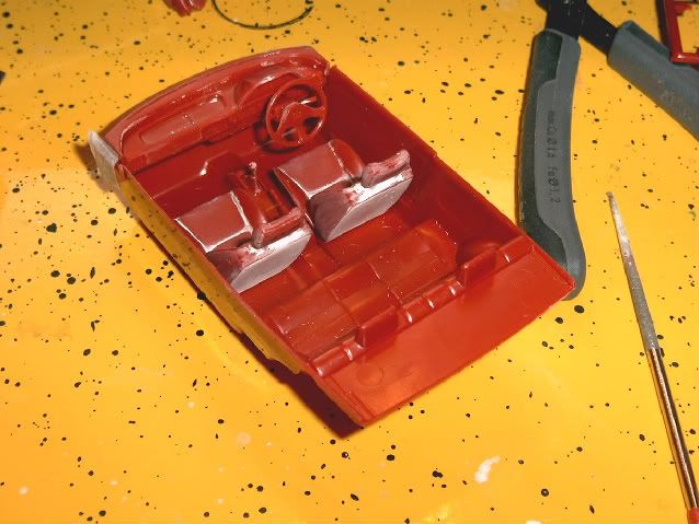

Kleine Fortschritte:

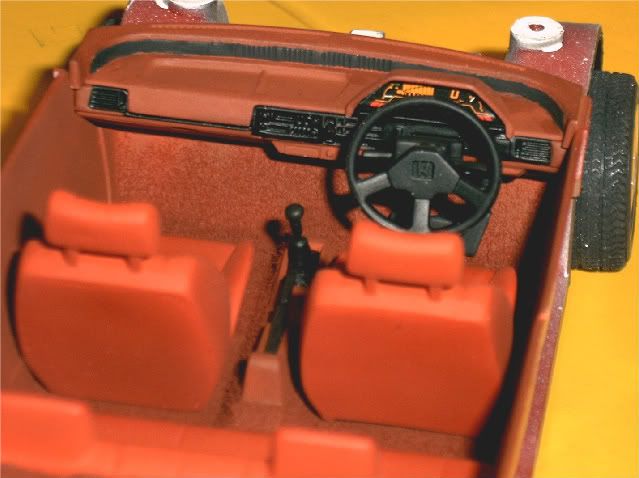

Das Interieur wurde mal probehalber zusammengesteckt.
Es gibt in dem Bausatz zwei Armaturenbretter für Rechts- und Linkslenker. Ich bau den Rechtslenker weil
- Das coolere Digitalcockpit nur im Rechtslenker verbaut wurde
- Ein Linkslenker-Armaturenbrett sich gut anderweitig verbraten lässt
Danach gings zum Waschen und Grundieren. jetzt siehts so aus:

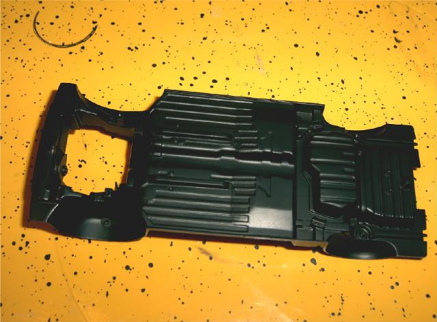

Ausserdem hab ich den Unterboden gebrusht. Ist übrigens das erste größere Teil was ich mit der Extrem-Billig-Fernost-Rotz-Gun lackiert hab. Bin ganz zufrieden.

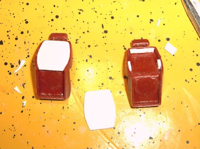

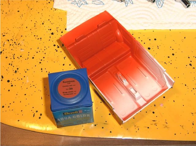

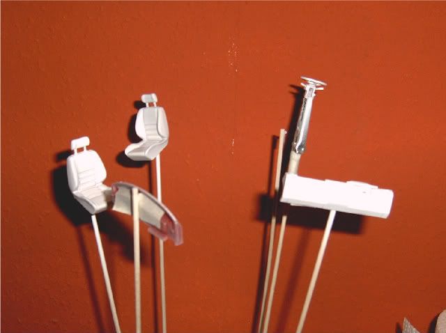

Hab heute mal die Sitze lackiert und feststellen müssen, dass das Karminrot Revell 36 auf dem Bauteil ganz anders aussieht als auf dem Behälter.
Die Farbwiedergabe meiner Kamera ist nicht so dolle, deswegen siehts hier sogar ganz gescheit aus. In echt aber nicht!! Während der Deckel-Sticker rotbraun wie Rostschutzfarbe aussieht, wirkt die Farbe lackiert fast feuerrot.
Ich bin noch am überlegen ob ich das Porno-rot so lasse oder ob ich noch mal neu lackiere.

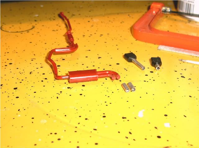

Ausserdem hab ich Auspuffblenden aus Aderendhülsen (2x 2.5²) hergestellt:
Gut wenn man Photos macht: ich seh grad dass die Dinger nicht wirklich gleich lang sind.

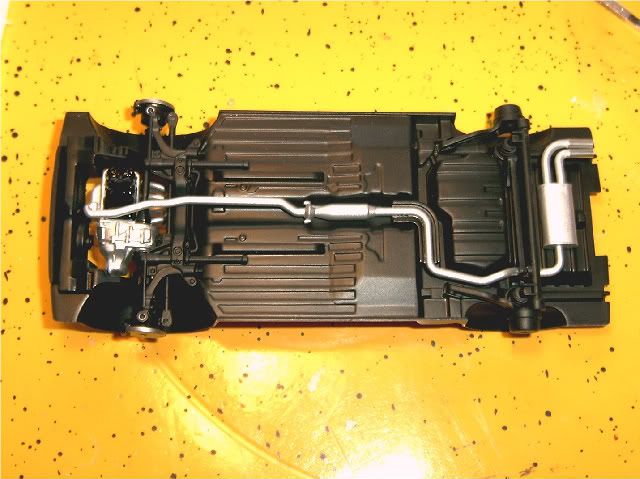

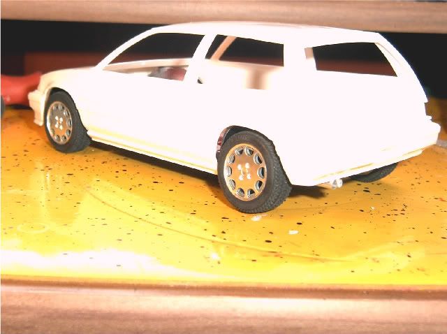

Die Bodengruppe mal zusammengesetzt:
Hier stimmt allerdings die Lage der Hinterachse noch nicht. Probehalber mal die Karosse aufgesetzt und festgestellt, dass die Hinterräder einen sehr sportlichen Negativ-Sturz haben. Hier zu sehen:
Entschuldigt die Überbelichtung. die weiße Karo kann man nicht mit Blitz fotografieren, aber man sieht was ich zeigen will.

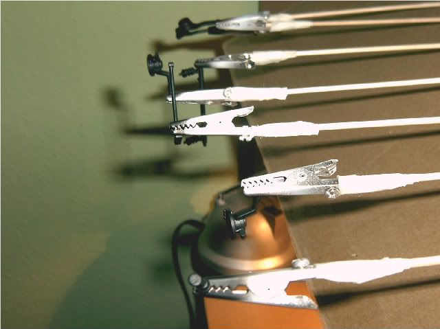

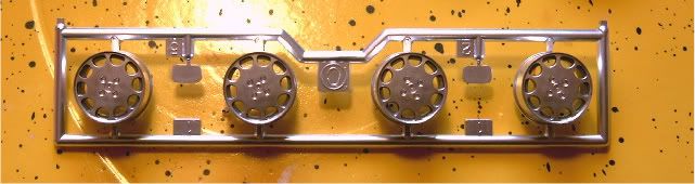

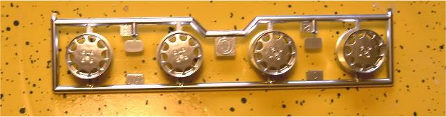

Die Räder hab ich auch ein wenig mit Gun Metal behandelt. Die sahen irgenwie un-plastisch aus.
Vorher:
Nachher:
@dulti: Das stimmt schon, aber selbst nach 20 Schichten Farbe ist das Rot noch zu hell. Man siehts auch, wenn man den Deckel von Revell Aqua Color 36 mit Email Color 36 vergleicht: Das Etikett der Aqua Farbe entspricht einfach nicht dem tatsächlichen Erscheinungsbild.
Hab die Sitze abgeschliffen und neu gemacht.

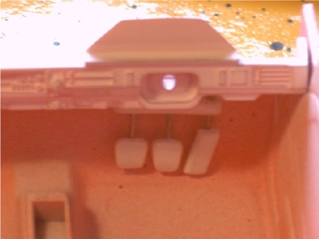

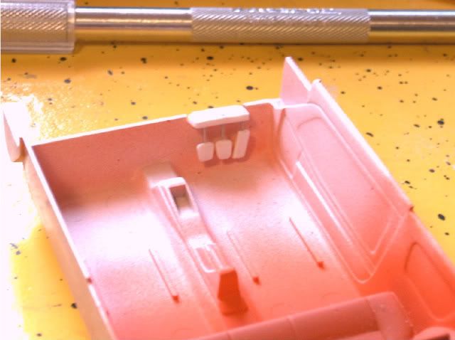

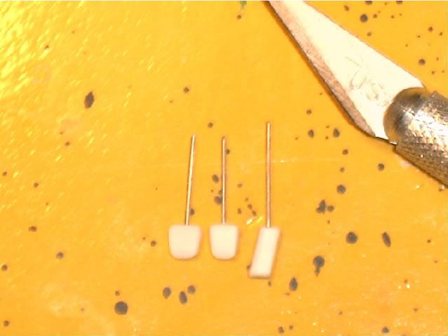

Dem Bausatz fehlen Pedale. Also hab ich welche aus Sheet und Draht gemacht:
Hier mal provisorisch montiert. Den Winkel der Pedale kann ich noch ändern. Das ist der Vorteil wenn die Ausleger aus Draht sind.
Mit Armaturenbrett drauf. Das die Pedale schief stehen ist kein Problem, die sind nur mit Klebeband angebracht.
Bob

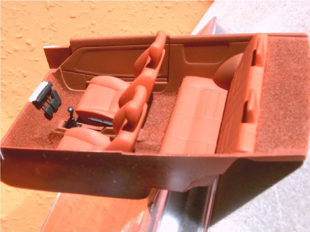

Innenraum-Update:
Teppich und Heckablage wurden mit verdünntem Weißleim eingestrichen, dann beflockt und zum Schluß lackiert. Verwendet wurden rote Viskoseflocken, das ergibt ein wenig Kontrast zwischen Türpanels und Boden, obwohl alles mit der gleichen Farbe lackiert wurde.
Auf den Fotos ist das alles wieder nicht so zu sehen, weil sich meine Kamera bei Rottönen immer besonders quält...

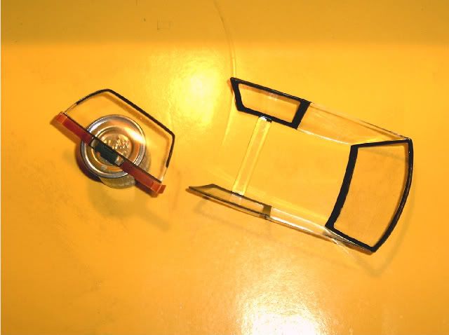

2. Die Scheibenränder hab ich von innen geschwärzt
Auch hier hab ich gedacht ich tu mich leichter wenn ich die geraden strecken abklebe. Ist aber nicht so: Beim Abziehen des tapes geht ein teil der Farbe mit runter so dass man nacharbeiten muss. Also beim nächsten mal gleich Freihand pinseln. Geht besser.

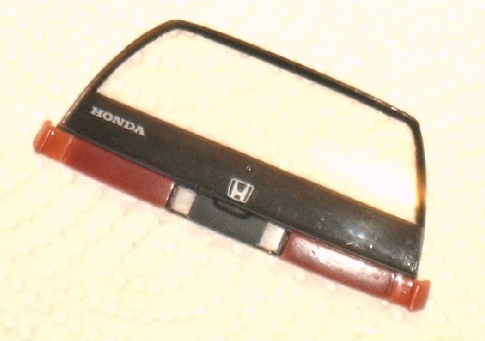

Hab noch ein geckiges Detail, was ich euch nicht vorenthalten will:
Hier zu sehen: Die Schriftzüge am Heck sind beim Original hinter Glas.
Tamiya hat eine trickreiche Umsetzung dafür gefunden: Die schwarze Fläche ist ein Decal, welches seitenverkehrt gedruckt wurde. Das wird von innen an die Heckscheibe geklebt. Sieht dann so aus:
(Der Tiefeneffekt ist auf dem Foto natürlich nicht so gut zu erkennen)
Irgendwie gefallen mir jetzt, wo ichs auf dem Foto sehe, die Rückleuchten überhaupt nicht mehr. Muss mal schauen ob ich das irgenwie aufpolieren kann.

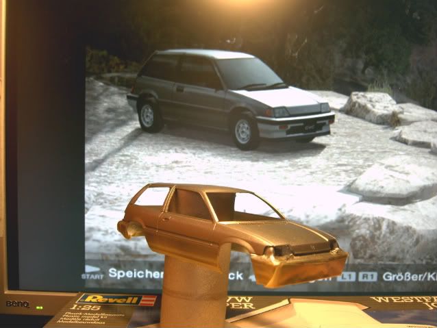

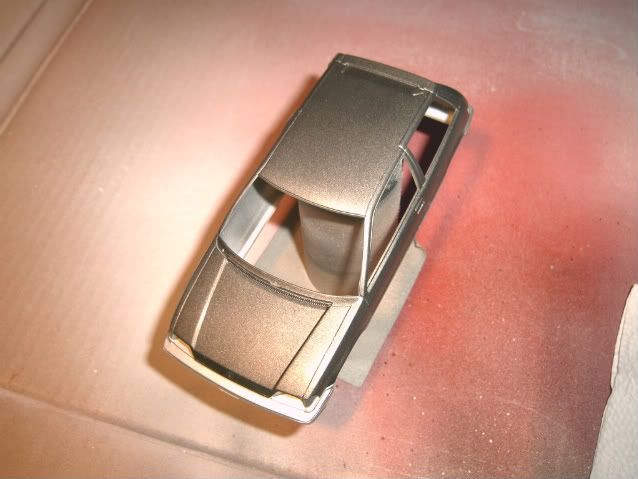

ich hab mal die Karosserie lackiert, verwendet wurde eine Mischung aus X-11 Chrome Silver und X18 Schwarz. Kommt aber leider viel zu hell rüber, wie der Vergleich mit einem Gran Turismo Screenshot zeigt. Da war ich zu zaghaft beim Mischen.
Ich werd's noch mal neu machen, mit etwas mehr Schwarz Anteil (drum sind auch die Seiten und das Heck noch abgeklebt).
EDIT: So siehts nach einer weiteren Lackierung aus:
Gruß, Bob

GT4 ist zwar schon in die Jahre gekommen, aber wer hat schon so viele Vorbilder in seiner Garage.
Außerdem kann man manche Kinder damit sehr gut von der Konsole weglocken, damit sie die Autos aus GT4 oder Forza3 (XBox) z.B. in "echt" bauen können.
Bei der Jugendarbeit hat das schon einige Male funktioniert.
Deiner gefällt mir echt gut :ok:
Bin mal gespannt wie / wann es weitergeht :)
Boris
