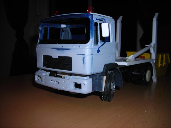

MAN F2000 Absetzkipper
Hallo!
da mein betonmischer so gut wie in der Vitrine steht, habe ich heute mein neues Projekt gestartet :)
Gebaut wird ein F2000 Evo, nahverkehrskabine, baustellenstosstange, und meiller Absetzkipper aufbau, 2 Achs version
habe heute begonnen das grill anzufertigen, wurde aus Evergreen profilen gefräßt und zurechgeschliffen, die maske wurde auch angepasst, die nahverkehrskabine ist leider in orginal schmäler als die vom Fernlaster :bang:
wäre normal kein problem gewesen die kabine zu verschmälern, aber leider macht mir die scheibe ein wenig kopfzerbrechen.... also wird die breite nicht geändert :(
dafür werden die Kotflügel angepasst das es nicht so auffällt ;)
so aber nun zu den ersten bildern
gruss, Daniel

tolles Projekt hast dir da aus gesucht, den Grill hast du auch super hin bekommen. Ich werde weiter dran bleiben an dem Bau des Absetzkippers.
Gruß Heiko
Die brauchst du auch garnicht ändern :baeh:
Es gab für den F2000 auch ein Führerhaus, welches ein niedriges Dach hatte, aber auch gleichzeitig die Breite vom Fernverkehrshaus, ähnlich wie beim TGA oder TGX das XL-Führerhaus ;)
Also kannst du es getrost so lassen.
Der Anfang sieht schon mal gut aus, mach weiter so!
Gruß Dennis

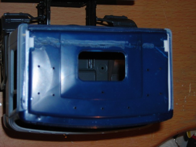

;)hallo!
heute war ich damit beschäftigt die stoßstange etwas umzubauen, muss aber noch verfeinert werden, hierzu wurde die orginale F90 stange zerschnitten und unten mit evergreen platten "dazugebaut" und verschliffen, die blinkeröffnungen wurden auch geändert
nun zur Kabine, die wurde gekürzt nach Actros manier ;)
der radbogen und der einstieg sollten auch passen, müssen nur auf F2000 umgebaut werden, an der rückwand wurde die fenster ausgeschnitten, das dach wird teilweise eigenbau und ich verwende auch das orginale als teilespender
gruss, Daniel

Hi Daniel.
Was du bisher gezaubert hast gefällt mir richtig gut, besonders dein Kühlergrill sieht sauber aus.
Die Windschutzscheibe hättest du eventuell aus Blisterverpackung zu machen versuchen können.
Allerdings fällt die zu breite Kabine mit den ausgestellten Kotflügeln gar nicht mehr so auf.

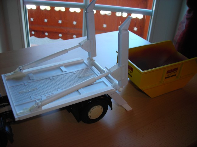

hallo!
so ein kleines update
die ersten anpassungen des aufbaues, bau der Absetzkippermulde ;)
mal ein erstes probieren wie es dann ausehen wird
gruss, daniel

Hi Daniel.
Macht schon einen guten Eindruck, die Proportionen der Kabine scheinen gut zu stimmen, egal ob schmal der nicht.
Hast du für den Container Unterlagen verwendet, denn der wirkt etwas breit oder täuscht das?
Hab mich ja auch schon an einem Container versucht, zum LKW bin ich leider noch nicht gekommen.

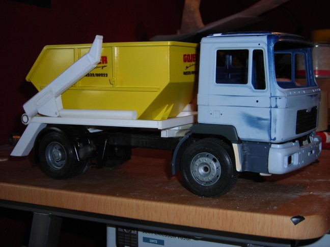

Montag, 25. Januar 2010, 09:20
gestern hab ich wieder ein bisschen weitergearbeitet, der kabinenboden wurde angepasst, die halterung für die neuen MAN sitze :D, und mit dem dach hab ich mich beschäftigt, die F2000 Kabine ist leichter zu bauen als die vom mercedes ;)
hier mal ein bild des design der firma wo der f2000 seinen Dienst verrichtet, ist aber ein actros auf dem bild :abhau:

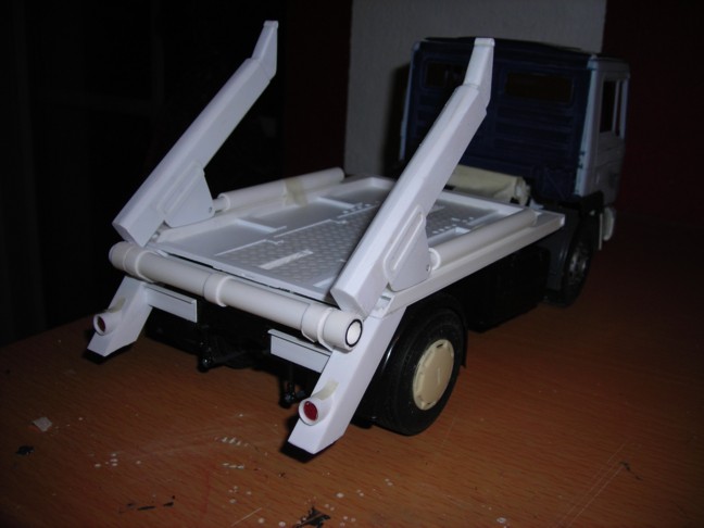

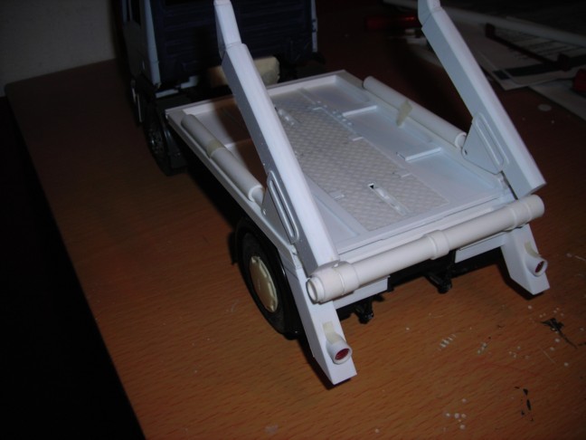

  • »dany3« ist der Autor dieses Themas
Beiträge: 238
Wohnort: Kärnten/Österreich
Dienstag, 16. Februar 2010, 21:15

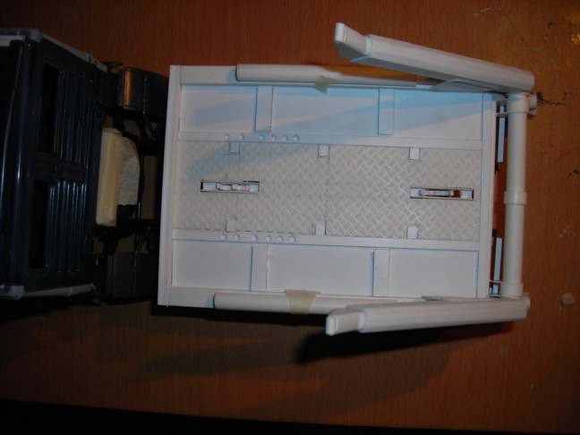

Hallo!
Die letzten tage wurde wieder ein wenig weitergebaut, die arme des kipperaufbau wurden weitergebaut, und der absetzkipper erhielt seine farbe und die decals
morgen werde ich dann weiter an der mechanik des aufbaues arbeiten, die hydraulikzylinder, mal sehen wie viel ich schaffe
hier mal das update ;)
gruss, daniel

Dienstag, 16. Februar 2010, 21:30
Moin Daniel
Sieht super aus dein MAN.
Und dann noch als Kipper respeckt.
Aber ich kenn mich damit ja nicht so aus. Von daher
Mittwoch, 17. Februar 2010, 09:08
Hallo Daniel
Was soll man da schon sagen ;). Die Mulde ist Dir sehr gut gelungen :ok:. Macht echt was her :ok:.
Gruss :wink:
Ralph

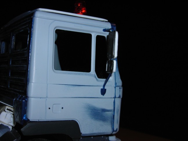

Beiträge: 238
Donnerstag, 18. Februar 2010, 15:32

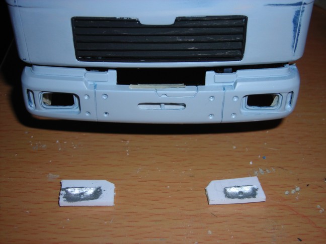

hallo!
heute wurde wieder ein wenig weitergearbeitet :)
die stoßstange wurde noch ein bisschen bearbeitet, auch reflektoren für die scheinwerfer wurden angefertigt um einen orginaleren look zu haben als bei der italeri F90 stosstange, einstieg und kotflügel sollten jetzt auch passen
habe auch ein bild vom dach hinzugefügt, das zeigt das bearbeitete Hochdach vom bausatz, ist eigentlich nicht viel arbeit es umzubauen das es bei einer nahverkehrskabine passt
aber hier die bilder
gruss, daniel

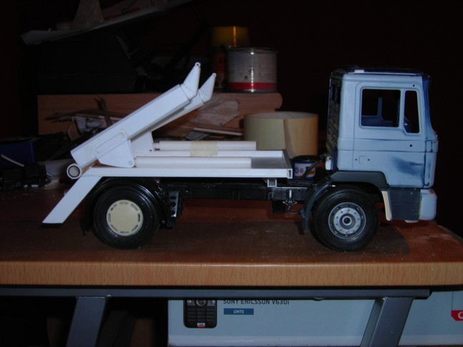

Beiträge: 238
Freitag, 19. Februar 2010, 17:54
Hallo!
nach stundenlanger schleif und schneidorgie gibts mal wieder ein update :smilie:
heute war ich damit beschäftigt den aufbau ein wenig zu verfeinern, es fehlen aber noch diverse sachen wie schweissnähte, schrauben, abdeckplatten, das riffelblech styrene von modelltrucks and parts ist echt eine klasse investition, besser als das von lassen project, sieht man auch am bild :smilie:
gruss, daniel

Freitag, 19. Februar 2010, 18:25
der Aufbau sied einfach nur klasse aus :ok:
Gruß Heiko
Samstag, 20. Februar 2010, 07:55
Hallo Daniel
Dein Aufbau sieht bis jetzt sehr gut aus :ok:. Das Riffelblech macht einen guten Eindruck :).
Gruss :wink:
Ralph

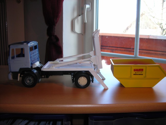

Beiträge: 238
Sonntag, 21. Februar 2010, 12:34
Hallo!
Danke für die kommentare :prost:
heute wieder ein kleines update, bin damit beschäftigt die hydraulikkolben und die aufhängungen zu bauen, sieht man auch auf den bildern, schon in aktion ;),
wird natürlich alles beweglich sein, eine kleine übung für mein nächstes projekt das ich die tage mal vorstellen werde, ein CAT Kettenbagger 325D nur das bei dem pojekt alles scratch gebaut wird :ok:
vieleicht bekomme ich heute noch die kabine fertig, mal sehen :smilie:
gruss, Daniel

Nabend :smilie:
Leider ist mit der Lackierung heute nichts mehr geworden, das dach wurde gespachtelt, gefüllert und geschliffen also wird morgen fix montiert ;)
habe mich auch ein wenig den "neuen" MAN sitzen gewidmet, es muss noch ein wenig an der Konsole bearbeitet werden dann siehts aus wie orginal MAN, die Bausatzsitze sind ja ein "verbrechen" :lol:
Auch die Spiegel wurden F2000 mäßig bearbeitet, mit hilfe einer 2mm evergreen platte wo die abdeckung herausgefräßt wurde, der spiegel selber ist vom Bausatz, nur der kleine spiegel auf der rechten seite ist aus mercedes teilen endstanden
hier noch Bilder, auch die drehleuchten hatten heute ihren ersten probetag, super qualität :ok: sind aber nicht eigenbau sondern modelltrucks and parts
gruss, Daniel
