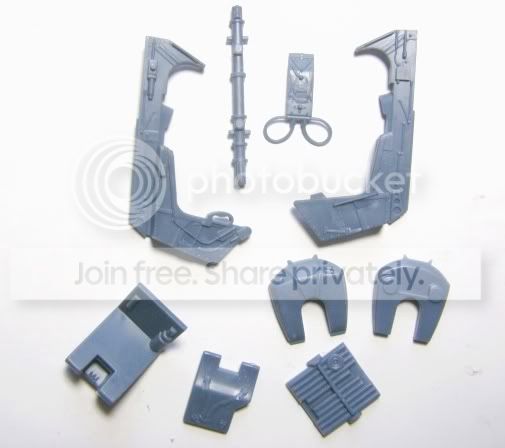

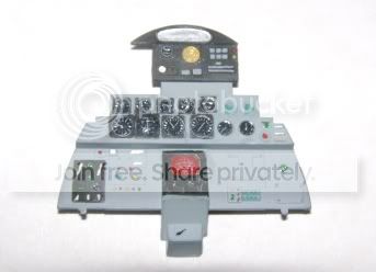

Begonnen habe ich den Bau mit dem Cockpit, genauer gesagt, mit den Sitzen.
Die Teile waren alle sehr passgenau, und ich bin mit dem Ergebnis auch recht zufrieden.

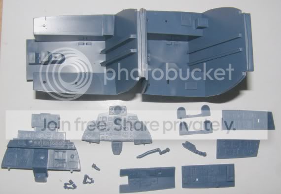

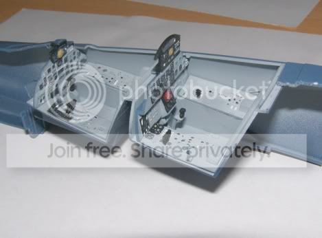

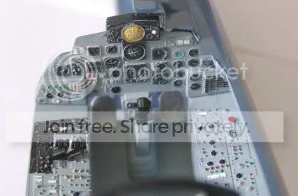

Das restliche Cockpit war für jemanden wie mich, der nicht so die dicke Erfahrung mit Fluggeräten (besonders mit Instrumentenbrettern) hat , ein ganz anderes Kaliber.
Die Instrumente haben ein Drybrushing und zum Schluß einen Tropfen Klarlack erhalten. Letztendlich war es dann geschafft. OK, bei einem 1:32er Modell hätte man gewiss mehr herausholen können, aber für den Anfang soll das erstmal genügen.

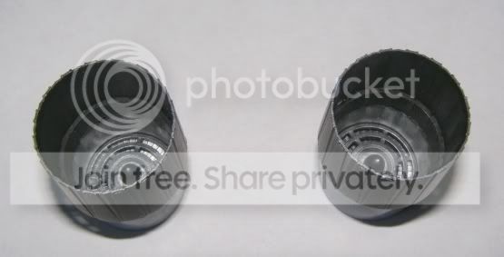

Die Restlichen Arbeiten am Bug waren dann relativ schnell erledigt. Zuerst der Bugfahrwerkschacht ...

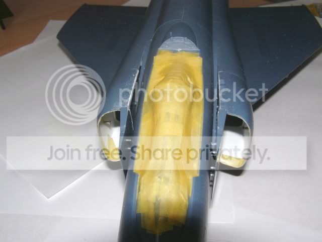

Die Passgenauigkeit der Teile ist überraschend gut. Obwohl, so ganz ohne zu spachteln ging es dann doch nicht. :roll:

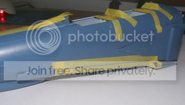

Rings um die zu spachtelnden Spalten habe ich vorher etwas Tape aufgeklebt, um das Bauteil nicht zu versauen.
So, die Spachtelmasse darf jetzt erstmal gründlich durchtrocknen, und dann geht’s weiter.

Endlich wieder mal mein geschmack lecker bin schon gespannt wie es weitergeht !
Und eine Kleinigkeit ich würde probieren noch mehr zu altern speziel um die Armaturen!
Aber sonst Spitze !

Dein Cockpit finde ich wirklich gelungen. Mehr hättest du auch mit Ätzteilen nicht raus holen können. Ist doch spitze bemalt!
Die Sitze hätten mit Ätzteilen vielleicht ein paar Details mehr, aber so sauber wie die bemalt sind, würde mir das völlig reichen wenn ich der Bauherr wäre.
Hi Christoph, das ist jetzt leider nicht mehr möglich, da das Cockpit bereits eingebaut ist.
Was die Ätzteile betrifft, sieht es momentan mal wieder so aus, dass die Dinger nirgends zu bekommen sind. Wobei sich Eduard hier auch nicht unbedingt auf die Revell-Phantom spezialisiert hat. Mal sehen, vielleicht kann ich zumindest noch die Gurte irgendwie aus dünnem Karton oder einer Serviette herstellen.

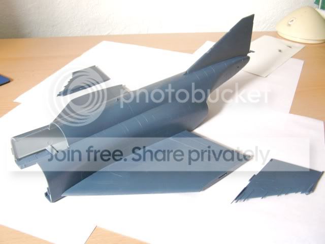

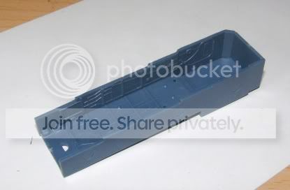

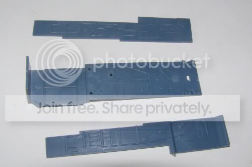

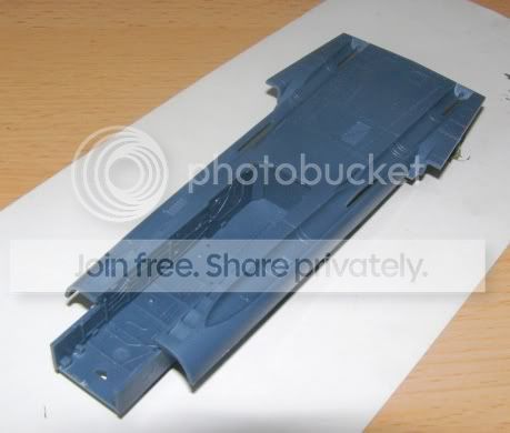

Ich habe gestern den Rumpf und die Tragflächen zum größten Teil fertig gestellt. Tief im Rumpf sitzt ein Querschott mit den zwei Triebwerkseinlässen. Dafür, dass dieses Teil später mehr zu erahnen als zu sehen sein wird, ist es doch erstaunlich gut detailliert. Es besteht immerhin aus ganzen 11 Bauteilen und wollte auch noch lackiert werden.
Ich bin kein großer Freund davon, solche Teile nicht zu lackieren bzw. gleich wegzulassen, nur weil man sie hinterher nicht mehr sieht. Also habe ich das Teil brav und artig zusammen mit den restlichen beiden Rumpfhälften verklebt.

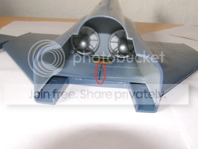

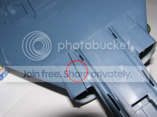

Mit der markierten Stelle hat es folgende Bewandtnis: Eigentlich sollen die Rumpfhälften natürlich auch an dieser Stelle verklebt werden, aber eine Passprobe mit der Tragflächensektion zeigte erstaunliches. Verklebt man das Teil an dieser Stelle, würde, zumindest bei meinem Bausatz, auf beiden Seiten ein unschöner Spalt zwischen Rumpf und Tragflächenwurzel entstehen. Dieser müsste erst mühevoll verspachtelt und verschliffen werden.
Ich hoffe, auf dem Foto ist zu erkennen, dass zwischen Rumpf und Tragflächen kein Spalt zu sehen ist – das gilt natürlich für beide Seiten. So soll es ja auch sein.

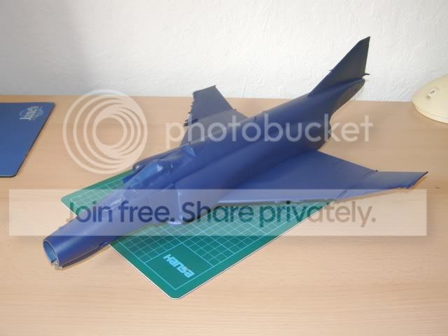

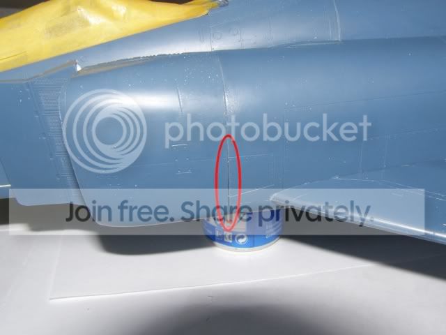

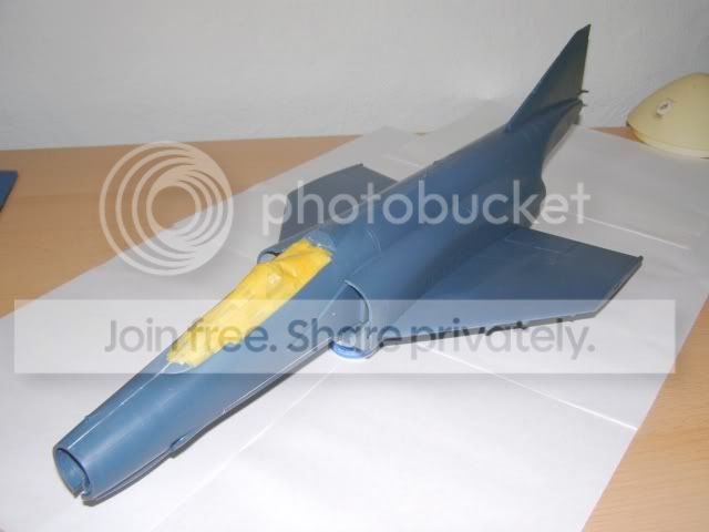

Jetzt endlich konnte auch die vordere Rumpfsektion mit dem Rest verbunden werden. Erste Passproben gaben Grund zum Optimismus – doch leider zu früh gefreut. :roll:
Irgendwie ist der Spalt plötzlich von innen nach außen gewandert. An dieser Stelle fehlt nämlich jetzt ein guter Millimeter. An dieser wenig prominenten Stelle kann aber damit leben. Es gibt ja schließlich Spachtelmasse. :D

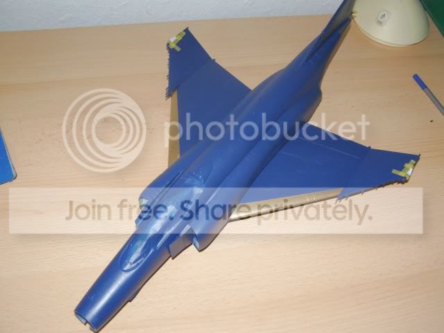

Und hier, zwar noch mit gestutzten Flügeln, ist der momentane Stand der Arbeiten an meiner Phantom.
Im nächsten Schritt will ich schon einmal all die übrigen Bauteile vorbereiten, bevor es an’s Lackieren geht.

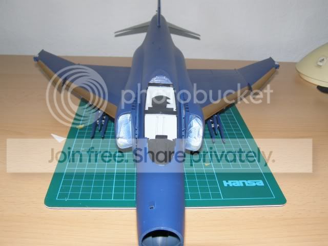

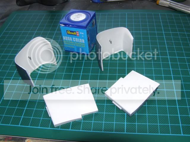

Um die Arbeiten am Rumpf abzuschließen und das gesamte Modell lackierfertig zu machen, mussten als erstes die zwei Lufteinlässe fertig gestellt bzw. vorab lackiert werden.
Ich habe dazu Revell Aqua Color 301 Weiß, Seidenmatt verwendet. Für diese kleinen, noch dazu innen liegenden Flächen habe ich mir nicht extra die Mühe gemacht, meine Airbrushpistole zu „laden“, sondern die Farbe kurzerhand mit dem Pinsel aufgetragen. Die Aqua Farben lassen sich zwar gut streichen, sind aber recht dickflüssig. Für ein gutes Resultat, besonders bei Flächen, sollten die Farben mit Wasser verdünnt werden. Das eigentliche Verdünnen ist etwas tricky, und sollte auch nur Tröpfchenweise erfolgen. Verdünnt man nämlich zu stark, deckt die Farbe nicht mehr richtig. Stimmt das Mischverhältnis, erzielt man selbst mit dem Pinsel ein Ergebnis, das sich kaum von einer gebrushten Fläche unterscheidet. Ohne jetzt auf die K**** hauen zu wollen. :D

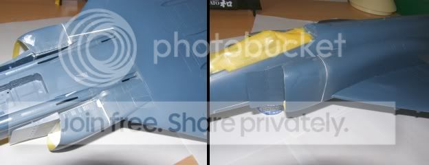

Beim Versuch, die Teile an den Rumpf zu kleben, erfolgte dann aber die ganz große Ernüchterung. Hat bisher an diesem Modell alles gut gepasst, war die Passgenauigkeit hier ganz einfach miserabel! Soviel wie an dieser Stelle musste ich bisher am gesamten Bausatz nicht feilen und schleifen. :motz:
Letztendlich konnten die Teile aber verklebt werden. Lediglich diesen kleinen Spalt am linken Lufteinlass werde ich verspachteln müssen. Auf der rechten Seite sieht es glücklicherweise etwas freundlicher aus.
Hier sind beide Lufteinlässe endlich an ihrem Platz

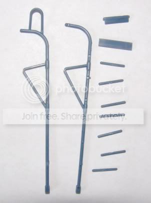

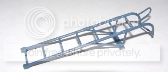

Puh, nach dieser Schleiforgie war der Bau der diversen Teile der Zuladung und Ausrüstung die reinste Erholung. Hier hat zur Abwechselung mal wieder alles ganz hervorragend gepasst.
Selbst die Leiter ließ sich problemlos zusammenbauen.

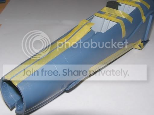

Die letzten Spalte und Unebenheiten sind beseitigt,...

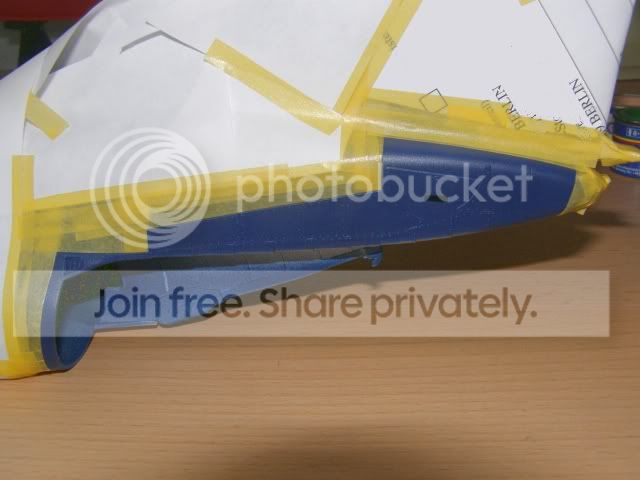

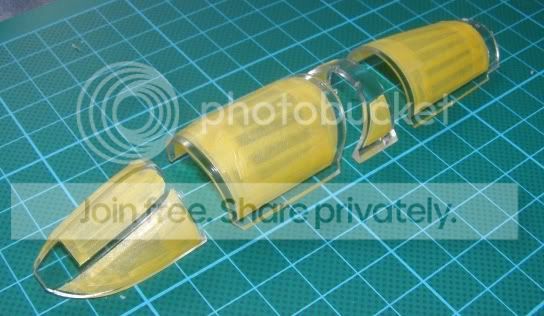

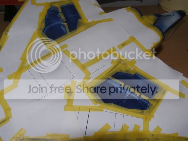

...und auch die Cockpitverglasung ist ist endlich maskiert. Es gibt sicherlich einfachere Methoden, aber das gute alte Tamiya-Tape hat's letztendlich auch getan. Es dauert damit nur länger.

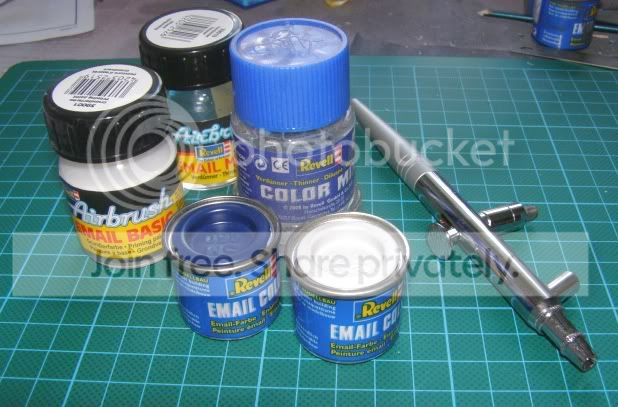

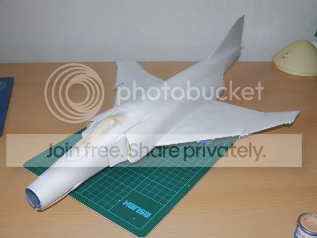

Anschließend habe ich den Flieger grundiert, und zwar mit Email Basic Airbrush von Revell.
Häufig wird die Frage gestellt, ob diese Revell-Airbrushfarben direkt aus dem Glas verwendet werden können, oder ob sie vorher noch verdünnt werden müssen.
Also: diese Farben sind sprühfertig!! Man kann direkt loslegen.
Morgen geht’s dann an die weitere Lackierung. Dazu werde ich die Farbe aus den Töpfchen verwenden, und die muss zum Sprühen vorher verdünnt werden. ;)

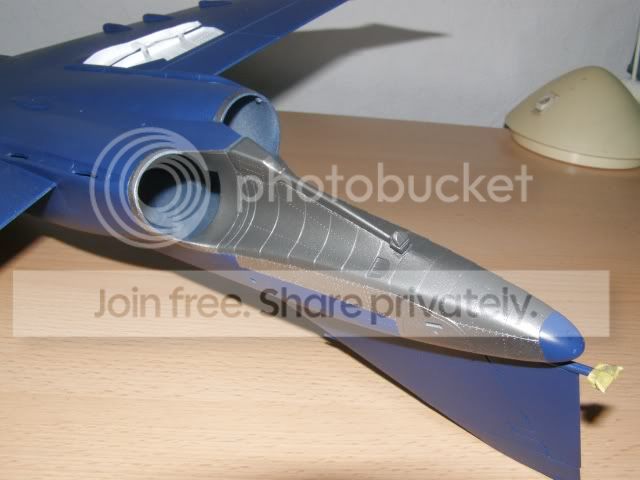

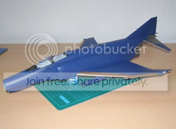

Am Wochenende hatte ich wieder etwas Zeit für meine F-4. Zuerst habe ich den Rumpf in Dunkelblau (einer Mischung aus Lufthansablau und Weiß) lackiert, um die Farbe dann gleich darauf wieder unter einer größeren Menge Tape und Papier verschwinden zu lassen.
Der betriebene Aufwand mag manch einem übertrieben erscheinen, aber ich wollte keine peinlichen Überraschungen erleben. Der feine Sprühnebel setzt sich nämlich überall ab. Und auf Dunkelblau ist wirklich jeder Fleck, und sei er auch noch so klein, zu sehen. So bin ich aber mit dem Ergebnis ganz zufrieden.

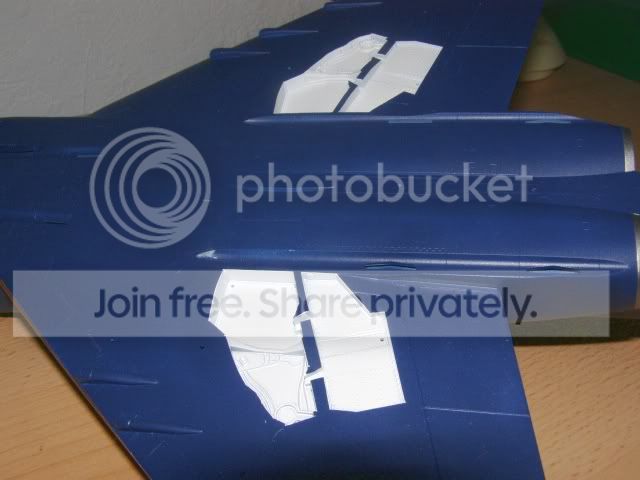

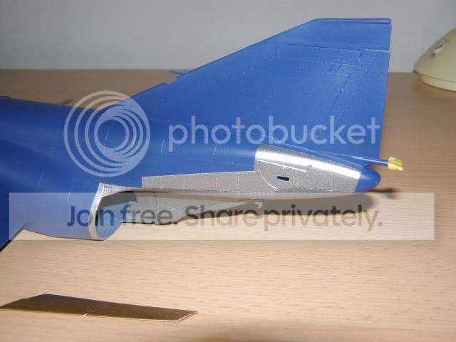

Hier sind die lackierten Fahrwerkschächte und die goldenen Vorderkanten der Tragflächen:

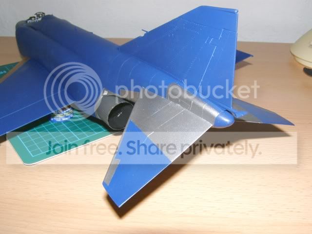

Für das Heck habe ich im oberen Bereich Eisen (91) von Revell verwendet. Der untere Bereich hat eine Mischfarbe bekommen (Eisen (91) und Anthrazit (9)). Revell empfiehlt hier ein Mischverhältnis Eisen : Anthrazit von 60 : 40. Ein Test ergab allerdings, dass diese Mischung viel zu dunkel ist. Ich habe im Verhältnis von ca. 95 : 5 gemixt.
Ich glaube, das trifft den Farbton etwas besser. Außerdem kann man ja noch ein wenig Alterung aufbringen. ;)

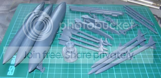

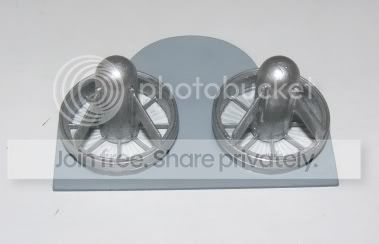

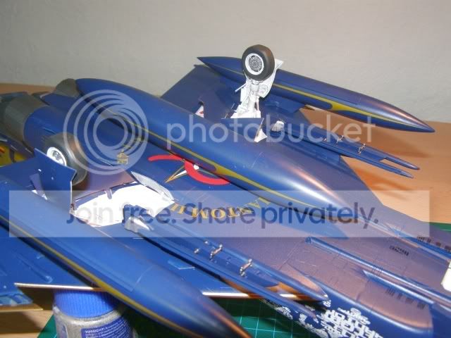

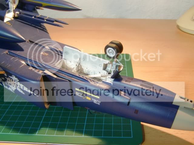

Hallo allerseits, hier geht es auch weiter. Sehr viel ist es nicht, aber die Kleinteile halten doch ganz schön auf. Ich habe u.a. die Schubdüsen und die Pylone lackiert und verbaut.

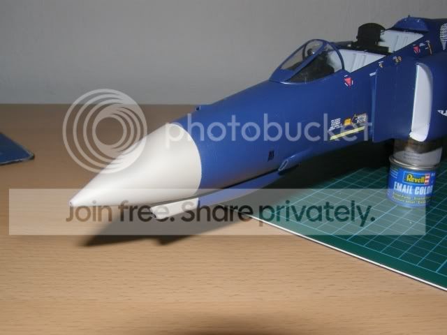

... und so langsam aber sicher wird auch eine Phantom aus dem Bausatz:

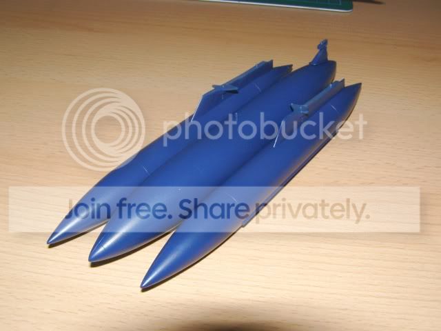

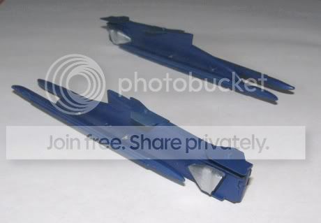

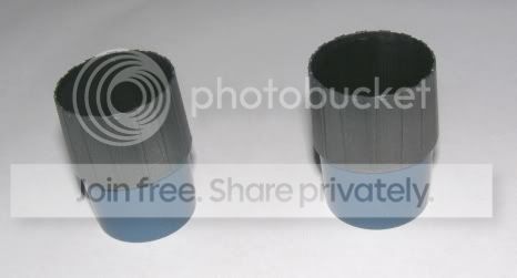

Zum Schluss noch die Zusatztanks
Jetzt fehlt nur noch die Nase und dann können im nächsten Schritt bereits die Decals auf das Modell.

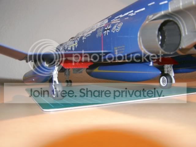

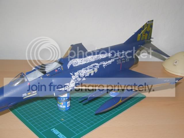

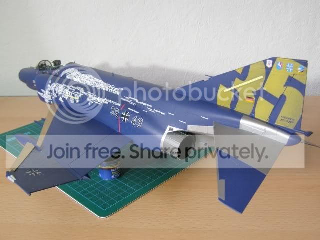

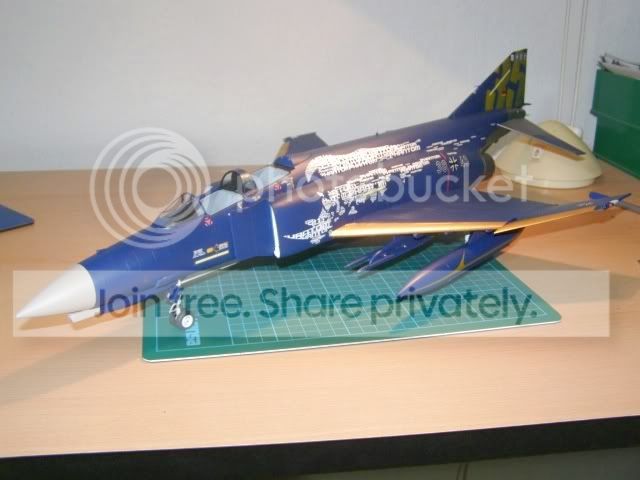

Hallo Leute, die ersten Decals sind auf dem Flieger! Die teilweise sehr großen Decals ließen sich aber problemlos aufbringen, und Dank dieses Wundermittelchens
silbert da auch nichts mehr.
Für alle, die noch nie mit Weichmacher gearbeitet haben, so wird’s gemacht. Oder treffender gesagt, so mache ich es:
1. Decal aufbringen
2. Andrücken und mit einem Taschentuch vorsichtig die Luftbläschen herausstreichen
3. Es macht durchaus auch Sinn, sehr große Decals entlang der Gravuren mit einem schrafen Skalpell einzuschneiden, und sie damit zu teilen. So verschwinden nach dem Auftragen des Weichmachers auch die letzten Luftbläschen
4. Weichmacher auftragen – die Reaktion setzt fast sofort ein, d.h. das Decal kräuselt sich ganz bedenklich
5. Nicht in Panik geraten, sondern trocknen lassen! Auf keinen Fall versuchen, das Decal jetzt glatt zu streichen, denn in seinem jetzigen Zustand ist es nur noch weich und würde sofort zerbröseln
6. Fertig

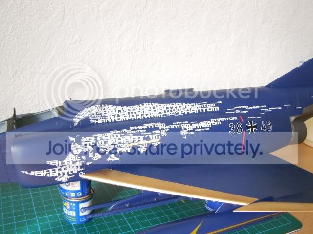

Und jetzt zu den eigentlichen Bildern:

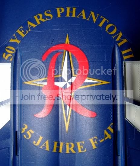

Hier ist das stilisierte Rhinozeros, das aus der hundertfachen Aufschrift „Phantom“ besteht
Mich würde wirklich mal interessieren, wie das an der Originalmaschine gemacht wurde.

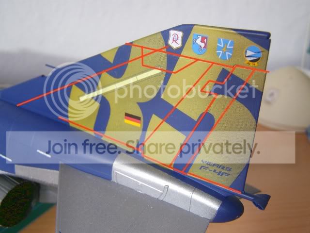

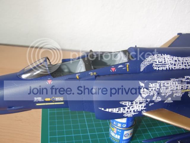

Die Decals am Leitwerk und im Cockpitbereich haben auch keinerlei Probleme bereitet
Und das hier wird man später nicht einmal mehr sehen:

Danke, dass du mal so detailliert das Thema Weichmacher erklärst, da nehm ich echt was mit! Ich hab echt immer Angst, dass ich was kaputtmache an den Decals. Hab Revell Soft, nutz das auch gerne, aber nur wenns sein muss!
Sieht toll aus, deine F4. Dieses R kommt mir bekannt vor, dürfte die "Richthofen"-Staffel sein!?!?!??? :idee:

Für die Feinabstimmung des Farbtons nehme ich eine Pipette. Du solltest nur nicht alles glauben, was Revell so schreibt. Manchmal entsteht zwar eine schöne Mischfarbe, aber nicht mal annähernd die, die Du haben willst. :roll: Ich teste das Mischverhältnis immer anhand sehr geringer Farbmengen.
@Denny
Stimmt, die Maschine ist vom JG 71 "Richthofen"
Vorsicht, Mr. Mark Softer ist wesentlich aggressiver als der Revell-Weichmacher. ;)

die roten Streifen sollen nur die Schnittlinien entlang der Gravuren andeuten, und sind nachträglich auf das Bild gezeichnet. ;)
Mit den besten Grüßen
der Frank :ahoi:
___________________________
Dieser Beitrag wurde bereits 1 mal editiert, zuletzt von »Frank B. F.« (9. August 2009, 11:35)

Ich Doof :bang:. Ich habe mir gerade das Bild nochmal angesehen, und, natürlich ist es erst später bearbeitet worden :)

An meiner F-4 hat sich nicht allzu viel getan; sie kann noch immer nicht auf eigenen Beinen stehen, hat aber dafür ihre Nase erhalten.
Hier durfte wieder fleißig Farbe gemixt werden: Hautfarbe (35) und Hellgrau (371) im Verhältnis von 80 : 20.
Bis demnächst. :wink:

Sooo, es ist soweit: Meine F-4 kann endlich auf eigenen Beinen stehen. :tanz: Leider habe ich keine Fotos vom Bau der Fahrwerke gemacht, aber der Bau verlief absolut problemlos. Sämtliche Teile passten einwandfrei.
Na denn, Bilder ab!
Was hier so rot schimmert, sind die Innenseiten der Bremsklappen.
Dem Bausatz liegen neben den normalen Reifen auch die belasteten Reifen bei. Sämtliche Fahrwerksteile haben ein dezentes Brushing bekommen, was aber, bedingt durch die Blitzlichtaufnahme, auf den Bildern nicht so richtig rüber kommt. Die nächsten Tage kommen bessere Fotos. Versprochen.
Tja, jetzt fehlt nicht mehr allzu viel, und meine Phantom ist fertig. Aber dazu später mehr.
