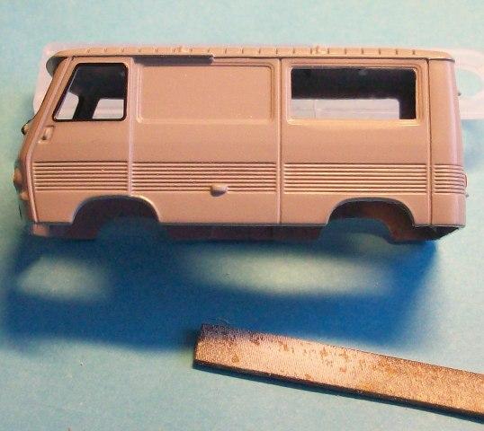

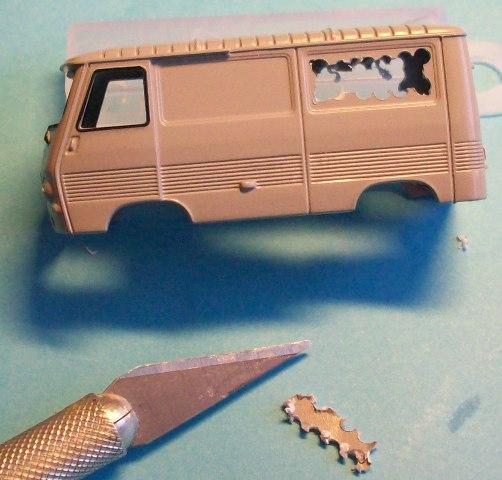

Moin Thomas,
so geht´s auch:
Vorbohren:
Ausschneiden
Feilen
MIchael

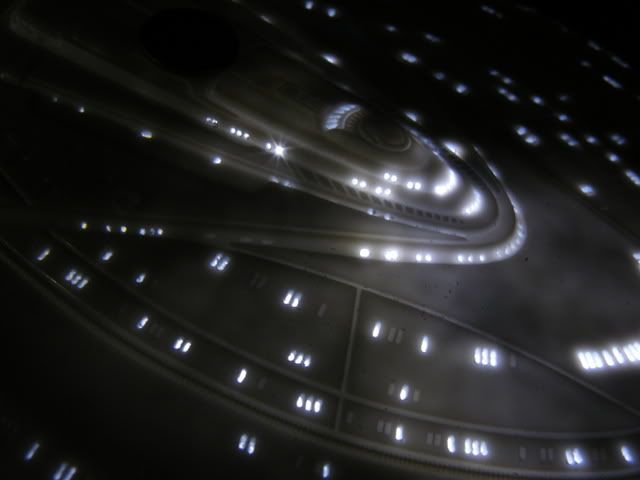

Es gäbe eine Alternative. Besorge dir von deinem Zahnarzt/dem örtlichen Dentallabor ein paar alte ausgesonderte Fräser (für Plastik sind die noch gut genug), dann fräst du mit einem etwas groberen von der Innenseite aus vorsichtig Material im Bereich der zu öffnenden Fenster weg. Vorher bohrst du in jedes Fenster, das du beleuchten willst, mittig ein kleines Loch - so findest du sie auf der Innenseite leichter wieder.
Das Material ist ziemlich dick, und die Fenster sind deutlich versenkt - wenn du sauber arbeitest sind die Fenster frei ohne das du mit den Fräser aussen rauskommst. Zwischendurch das Plastikteil zwischen dich und eine Lampe halten, je dünner das Material wird, umso mehr sieht man die Umrisse des Fensters durchscheinen.
Mach zuerst die untere Untertassensektion zum üben, da sieht man später die Fehler/Unsauberkeiten weniger. ;) Solltest du mal wirklich zuviel reinfräsen - Stelle dichtspachteln und ein anderes Fenster nehmen. Ist aber weniger schwer als es sich anhören mag.
Auf diese Weise kannst du bei einem groberen Fräser und vorsichtiger Arbeitsweise auch mit 5000/8000 Touren arbeiten - es ist weniger wie IN das Material fräsen, sondern fast mehr wie Material wegschleifen.

Von innen gefräst hat man keinerlei Unsauberkeit, die Form wird durch das stehenbleibende Material rund um das jeweilige Fenster vorgegeben.
Und das wird ja von der Gußform bestimmt.
Den Tip habe ich von den Bootsbauern, die öffnen teilweise so die auch recht kleinen und in großer Zahl vorhandenen Flutschlitze an den Revell U-Booten. :ok:
