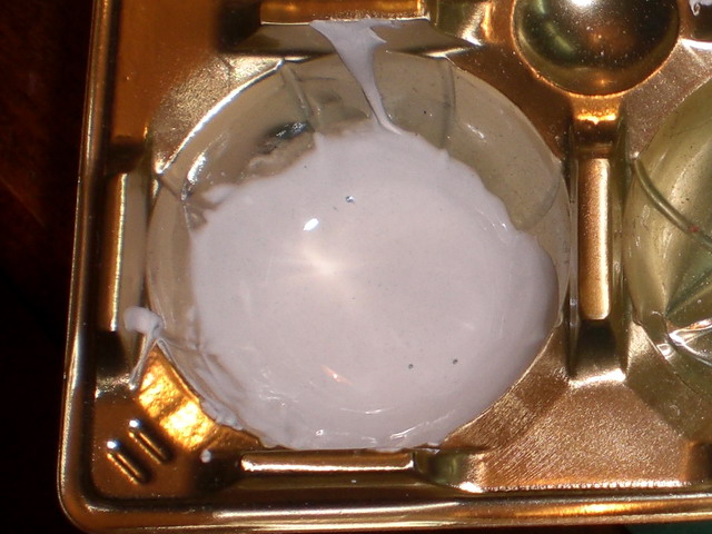

Donnerstag, 9. Juli 2009, 22:30
Und noch eine weitere Anwendung, sozusagen die ideale Kombination. Für meinen kleinen 1:800 Airbus war der Revell Putty viel zu dick. Der Versuch, das mit Revell Color Mix zu verdünnen, brachte folgendes Ergebnis:

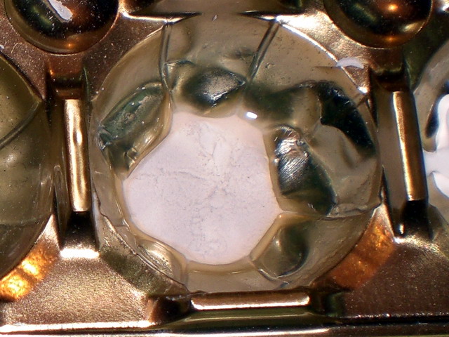

Mit n-Butyacetat:
