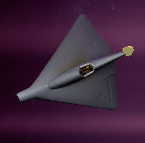

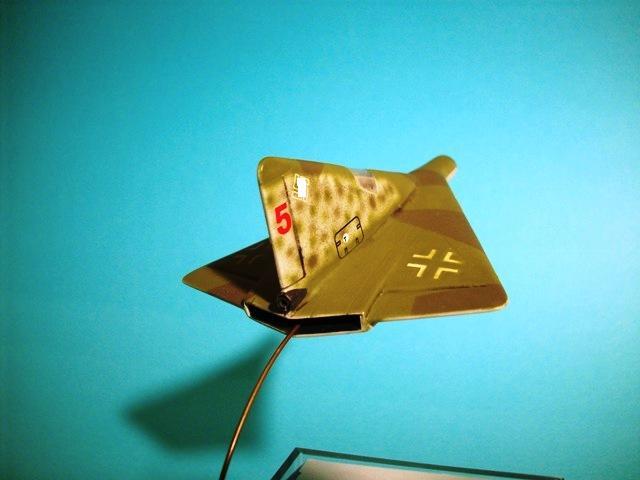

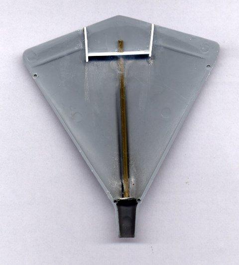

Der Zusammenbau der wenigen Teile ist ein Kinderspiel: Man sollte jedoch vorne am Lufteinlass sowie hinten am Austritt eine Plastikplatte installieren, sonst gewährt man dem Betrachter einen grandiosen „Durchblick“ durch das Fliegerlein! Wie man auf dem Photo sieht, habe ich versucht, die projektierte breite Austrittsöffnung für die Abgase am Heck mit Plastikplatten nachzuahmen. Zusätzlich ist auf dem Bild noch ein langes Messingröhrchen zu sehen – dies dient der Aufnahme eines Haltestiftes, der noch dazu abnehmbar ist, was den Transport des kleinen Fliegers ungemein erleichtert. Diese Konstruktion tarnte ich mit einer Kohlenstaub-Abgaswolke aus eingefärbter Watte. Einfach und schnell zu bauen.

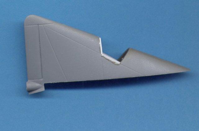

Sind die beiden Rumpf-/Tragflächenhälften zusammengesetzt, kann man den Sitz mit einem Piloten bestücken, die beiden Rumpf-/Seitenteile zusammenkleben und ein Instrumentenbrett einpassen. Dann noch die beiden Baugruppen miteinander verkleben und fertig ist der Jäger! FAST! Fehlt noch die Cockpithaube und hier fängt der Ärger an: Abgesehen davon, dass die Kanzel nicht besonders durchsichtig ist (was man mit einem Tauchbad in Future schnell beheben kann), passt sie auch grottenschlecht. Die Lösung ist schnell gefunden: Da die Kanzel a) zu niedrig und b) zu kurz ist, werden auf die Aussparungen in Seitenflosse kleine zugeschnitte Plastikplatten, bzw. –streifen geklebt und schon passt alles wunderbar.
Effektive Bauzeit: Eine Stunde, wobei der Großteil der Zeit für das Anfertigen der Plastikplatten im Rumpf und für das Instrumentenbrett „draufging“.

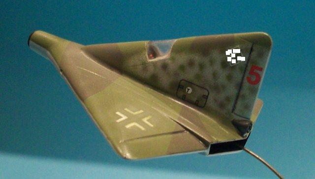

Die Lackierung ist in meinem gewählten Fall einfach: Unterseite RLM 76; Oberseite RLM 74/75 mit Tarnflecken. Dann noch Balkenkreuze und Nummern anbringen – fertig!
À propos Abziehbilder: Die Balkenkreuze des Bausatzes sind schlichtweg unbrauchbar, weil mit großer Unschärfe gedruckt. Ein betrunkener Staffelmaler hätte sie besser auf die Maschine gezittert!
