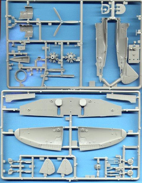

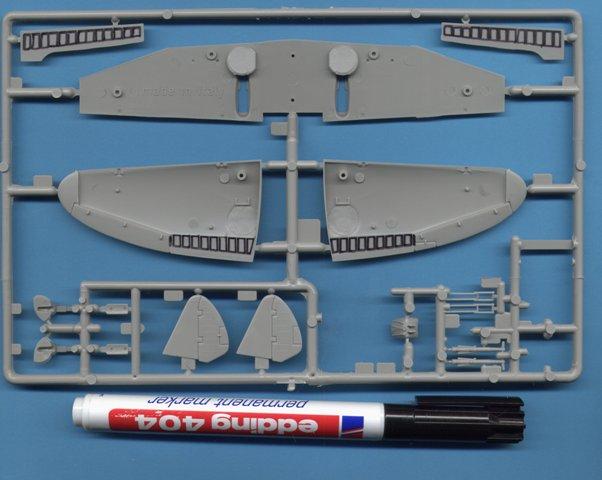

Und nun die Spritzlinge:
Der erste Eindruck ist schlicht "Wow", wobei ich einschränken muss, dass sich dieser erste positive Eindruck im Detail dann mehr in Richtung "neutral" bewegt. Doch davon später mehr.

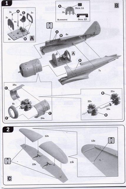

Gewöhnungsbedürftig ist die Bauanleitung - statt der üblichen Zeichnung ein computergeneriertes Modell! Ob das die Zukunft bei Bauanleitungen sein wird, wage ich zu bezweifeln: Bei Italeri ist ja noch einigermaßen erkennbar, wo welches Teil platziert werden soll; bei der Bauanleitung zur Heinkel He 70 von ICM (die auch computergeneriert ist), sieht das schon ganz anders aus: Hier erkennt man letztlich gar nichts mehr und darf raten, wo die einzelnen Bauteile nun hinmüssen.

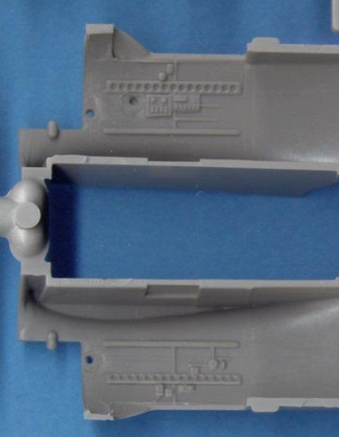

Die Struktur im Cockpit ist zufriedenstellend wiedergegeben:
und nach einer Lackierung sieht das ganze ganz ordentlich aus:

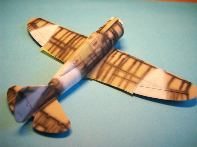

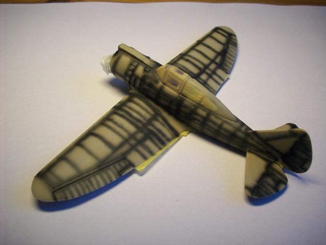

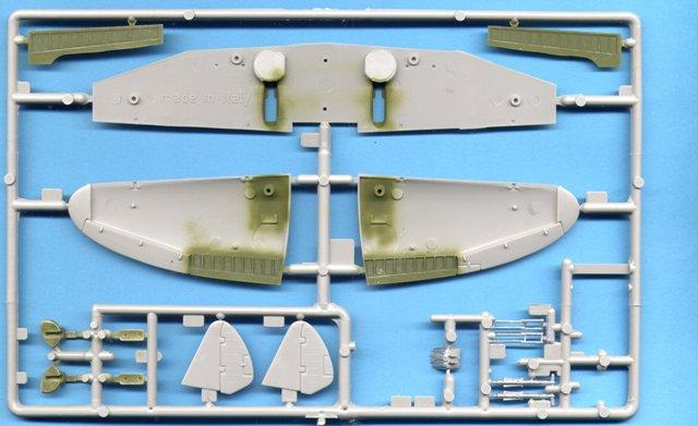

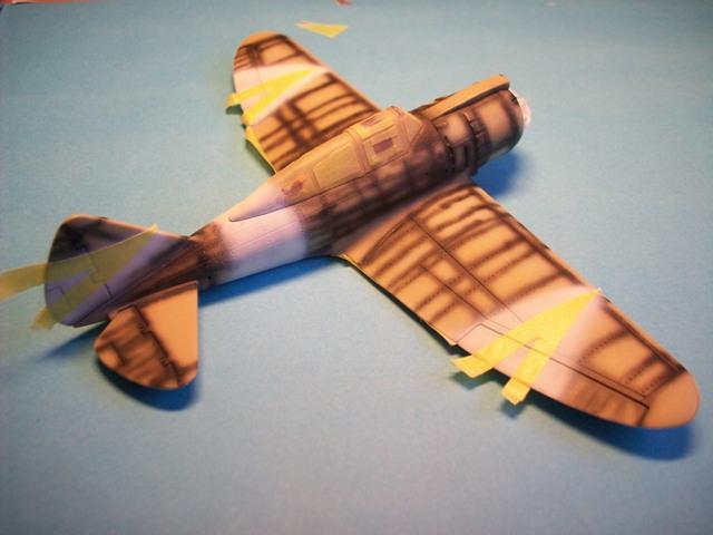

Hier, wie auch bei den Landeklappen, habe ich eine ziemlich faule "preshading"-Methode angewandt: Ich habe schlicht einen o,75mm breiten Edding benutzt, um die Konturen nachzuziehen und dann mein "Verde anticorrosione" (Gunze H303 mit einer minimalen Zugabe von Weiß) lasierend aufgespritzt, bis es partiell deckend war. Sieht meines Erachtens ganz ordentlich aus. Danach ein wenig "drybrushing" mit Silber und fertig ist die Laube!

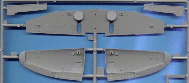

Bei den Landeklappen (die übrigens separat gespritzt sind, sodass man sie auch ausgeschlagen anbringen kann) bin ich genauso vorgegangen, habe aber hier das Trockenmalen mit Silber nicht ganz so übertrieben wie beim Cockpit.
Hier im "Rohzustand":
Hier mit Vorschattierung auf die "faule Art":
und hier bemalt:
Das Ganze dauerte bis hier hin nur 1 Stunde!

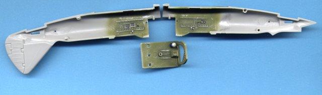

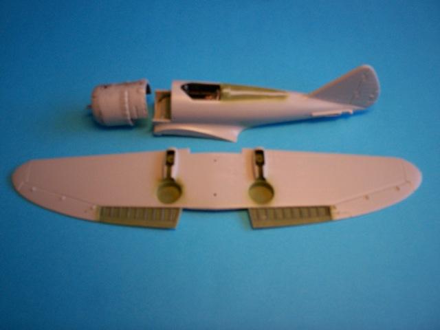

Als nächstes habe ich das Cockpit in die beiden Rumpfhälften eingeklebt und danach den Sitz befestigt.

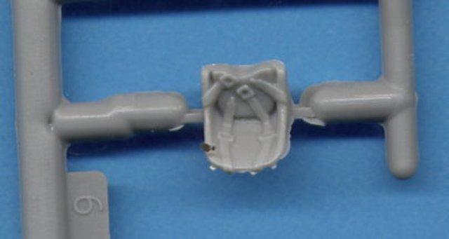

À propos "Sitz": So, wie Italeri ihn wiedergibt, in aller Pracht mit schön angegossenen Sitzgurten:
ist er FALSCH! Zumindest für italienische Maschinen...
Die Italiener benutzten nämlich folgendes System: Zwei Gurte kommen beim Piloten über die Schulter und werden mit einem Schloss zwischen den Beinen des Piloten verbunden. Dieses Schloss ist an einer Kette befestigt. Gut zu sehen bei einer Macchi MC 205:
(Quelle: Macchi C.205 Veltro Walkaround, Squadron Nr. 5558)
Da ich jedoch eine ungarische Reggiane bauen will, nehme ich mir die künstlerische Freiheit heraus, davon auszugehen, dass die Ungarn eine Sitzgurt-Anordnung hatten, wie im Modell dargestellt. Wer jedoch eine italienische Re 2000 bauen will, kommt nicht umhin, die Gurte abzuschleifen und neu zu modellieren ... viel Spaß dabei!
Nach einer weiteren Stunde, die ich mit dem Zusammenbauen der aus drei Teilen bestehenden Tragfläche sowie der Motor/Vorderrumpfsektion, verbrachte, sehen die Hauptkomponenten nun so aus und sind fertig zum Zusammenbau:
(Sorry für das unscharfe Bild, aber die Kamera, mit der ich bessere Photos machen könnte, ist mit meiner Tochter zusammen zu Oma gereist, sodass ich auf meine alte Kodak zurückgreifen muss!)

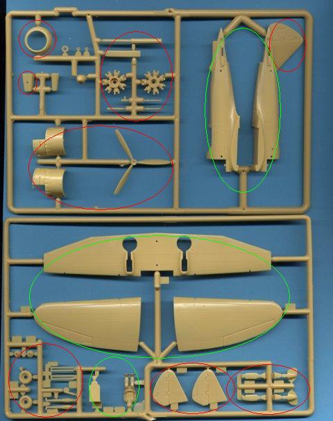

Mittwoch, 8. April 2009, 00:01
So, ihr Lieben,
der angedrohte Gang auf den Speicher ist mittlerweile erfolgt und das Ergebnis mag für Neuheiten-Fanatiker ernüchternd sein:
Meine Vermutung, dass die Mannen (und Damen) bei Italeri die alten Supermodel-Formen ein wenig aufpolierten, hat sich voll bestätigt. Und auch, dass sie nur halbe Arbeit geleistet haben:
Das Cockpit ist zu 100% neu, die Landeklappen ebenfalls und die Gravuren an Rumpf und Tragflächen auch. Das Seitenruder, die Höhenruder sowie das vordere Rumpfsegment mit dem Sternmotor sind unbearbeitet übernommen worden, sodass das Modell nun einen Mix aus gravierten und erhabenen Blechstößen hat.
So etwas nenne ich vertane Chancen!
Aber seht selbst:
Rot umrandet sind die unverändert übernommenen Teile; die überarbeiteten oder neu hinzugefügten Teile habe ich grün markiert.
Mein Fazit: Obgleich der Mix aus versenkten und erhabenen Paneellinien verwirrend und unschön ist, so bietet diese (überarbeitete) Neuauflage des alten Supermodel-Bausatzes dank des schönen Cockpits doch noch Kaufanreiz genug.
Mittlerweile habe ich das Modell schon einmal mit "Sand" grundiert und die Vorschattierung mit Gunze Tire black aufgebracht:

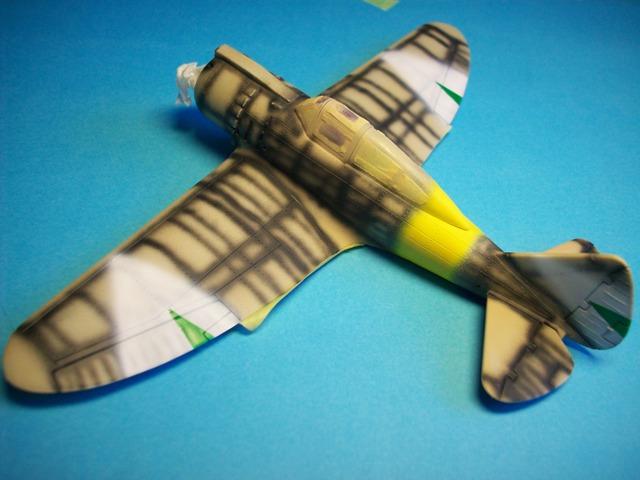

Donnerstag, 9. April 2009, 12:06

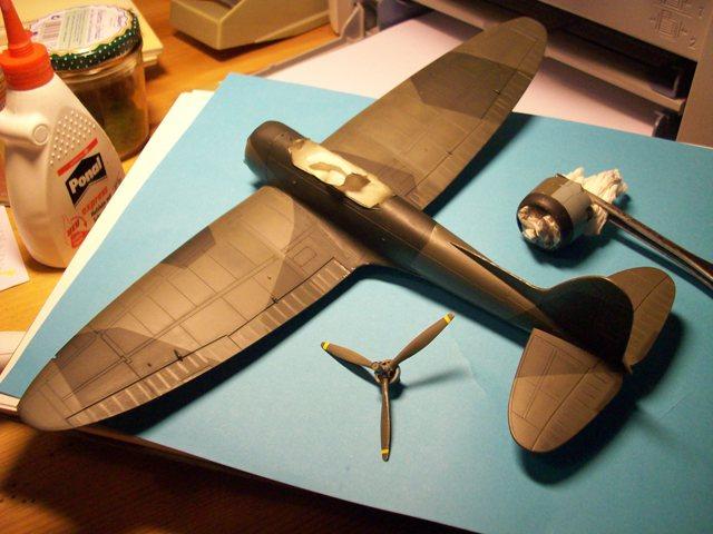

Moin ihr Lieben,
soweit bin ich bisher:

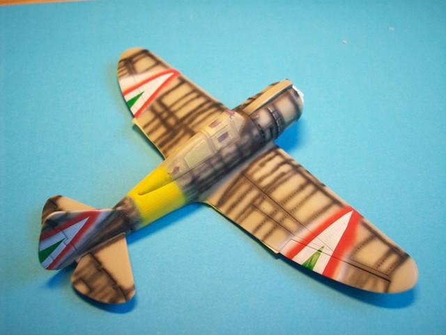

Weiß als Grundlage für gelbes Rumpfband und gelbe Tragflächenspitzen sowie für die aufzulackierenden Hoheitszeichen (verwendet bis 1941).
Danach Abkleben der grün zu lackierenden Bereiche:
Und schließlich das Grün:
Wie man sieht, wurden im gleichen Arbeitsgang auch das gelbe Rumpfband und die gelben Tragflächenspitzen mit Gunze RLM 04 lackiert.
Jetzt muss ich "nur noch" die rote Hoheitszeichenumrandung lackieren und dann geht´s an die Tarnung!

Mittlerweile habe ich die ungarischen Hoheitsabzeichen, wie sie bis 1941 in Gebrauch waren, fertiggestellt. Als nächstes kommt dann die Maskierung der Hoheitsabzeichen und dann geht die Tarnung los.

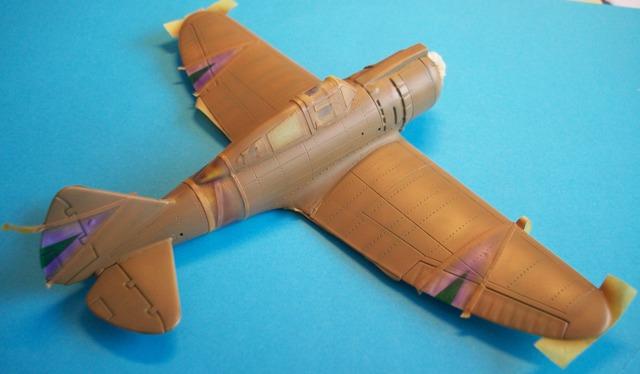

Weiter geht´s mit meinem "Quickbuild", der mittlerweile ein "Na, das dauert ja wieder"-Projekt geworden ist...

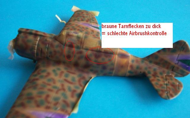

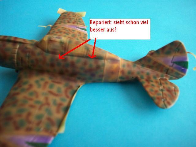

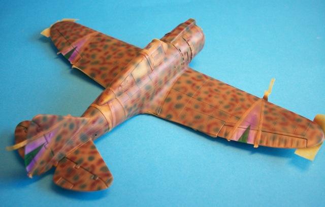

Heute morgen habe ich die aufgemalten und mehrfach (grrr!) retuschierten (zittrige Hände und ein "Knick in der Optik" verhelfen doch hin und wieder zu recht unterhaltsamen Abenden mit Tamiya-tape, Maskol und dem Bastelmesser) Hoheitsabzeichen abgeklebt und erstmal eine Lage Gunze H66 (eigentlich RLM 79) als Grundtarnfarbe aufgesprüht:
(dabei immer darauf achten, die Farbe nur lasierend -also hauchdünn in mehreren Lagen- aufzulackieren, um die Vorschattierung nicht zuzukleistern)
Nachdem die Evo kurz mit Spritus durchgespült wurde, kamen dann Gunze H302 grün und Gunze H17 braun an die Reihe.
Dabei passierte mir beim Braun folgendes Missgeschick:
das jedoch schnell durch partielle Neulackierung behoben war:

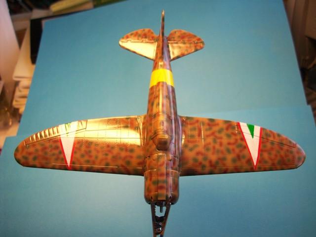

Danach noch die Unterseiten in Gunze H324 lackiert und fertig ist die ganze Tarnung:
Das Ganze dauerte, nicht zuletzt dank der ultrakurzen Trocknungszeiten der Gunze-Farben, mit allem Drum und Dran (Abkleben etc.) 2 Stunden...
Nun gönne ich den Farben eine "längere" Aushärtephase und mache erst morgen Abend mit der Endmontage weiter.
