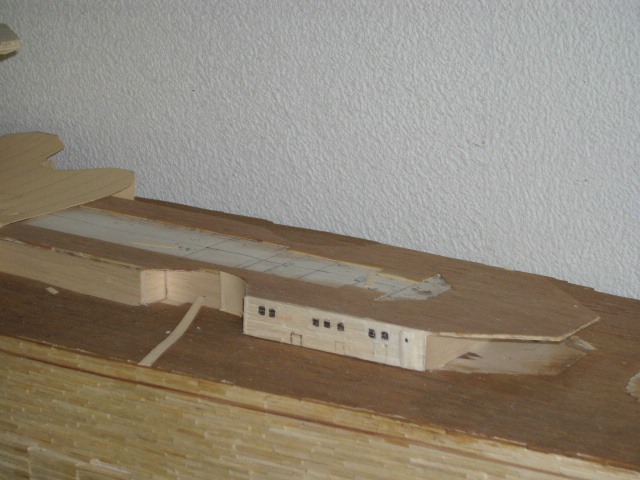

Hallo zusammen :wink: :wink:
:lol:@ Thoralf :Feuer machen? das geht mit denen?
Hier mal ein paar Eindrücke vom Schiff:
28 cm Türme,vorn die Abwicklung des Kartonmodelles.
Die Seitenteile nehme ich als Schablonen,mit den üblichen minus 2mm,wegen der Wandstärken.
Das Mittelschiff mit dem Flakdeck.
Das ist schon geschliffen,getönt und die Fugen nachgemalt mit Filzstift.
Der Schornsteinsockel,mit Papiermodell als Vorlage....
Das Brückenhaus.
Wie immer beplanke ich zuerst das Deck,dann die Seitenteile usw.
Im Vordergrund ein 15 cm Doppelturm aus Papier.

Langsam wächst die Scharnhorst vor sich hin:
Die ersten Aufbauten entstehen.Erstmal baue ich sie aus Pappe,
um dann Schablonen zu haben.Das Deck ist fertig,es kommen die Seitenwände,gleich mit Luken,Bullaugen usw.
Drannbleiben ;)

Auch an der Scharnhorst gings endlich weiter.
Ich bastele an den Aufbauten,am Rumpf ehlt nur noch Kleinkram.
Hier gibts einige Probleme mit der Umsetzung,aber ich arbeite dran..
