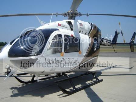

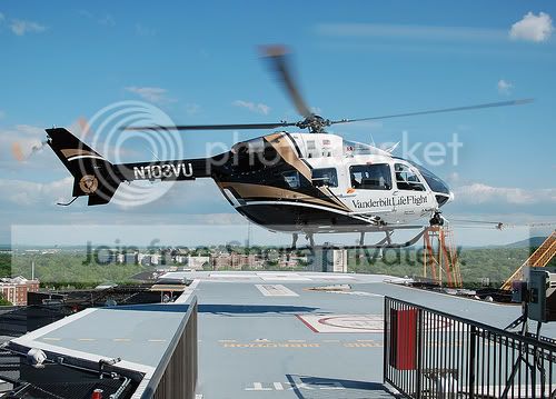

EC 145 Vanderbilt Life Flight
hier startet die Tage (hoffentlich) mein neues Projekt - parallel mit ner 1:32 SAR Huey detailiert -
eine EC145 im Design Vanderbilt Life Flight aus den USA.
Mal was anderes als die europäischen dachte ich mir.
So schaut das Original aus.

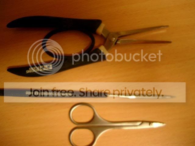

Aber ich denke ich benötige noch eine feinere Pinzette.
Wenn Du noch nie mit Ätzteilen gearbeitet ast solltest Du Dri das ein oder andere WErkzeug besorgen.
Zum Beispiel eine Zange zum biegen der Teile, denn diese sind nur 2D müssen je nach Teil auf 3D an vorgestanzten Knicken gebogen werden.
Dazu braucst du eine Ätzteile Zange bei welcher die Arme durchghend Konaktzueinander haben und die Kanten Rechtwinklig sind.
Eine Diamantfeile um die Überreste vom Rausschneiden wegzufeilen
und eine Ätzteile Schere, diese ist sehr fein und hat scharfe stabile Schneiden.
Diverses anderes findest Du unter Tips und je nach Erfindungsreichtum und pers Vorlieben kannst du dir auch selber was bauen.
Z.B. eine Glasplatte im Rahmen um arauf die Teile zu schneiden da diese extrem anfällig für Verbiegen sind. Ist ja hauch dünnes Metall.
Allles in allem lohnen sich die meisten Ätzteile optisch ber. Es gibt diese ja anuch bederucktg, so z.B. für nCockpitsu oder Betschfritungen an Schleudersitzen o.ä.
Teuer, auch nicht ale bringen den Unterscied, besonders im Vergleich zum Aufwand.
Ich habe sie bisher nur im 1:32 Maßstab benutzt. Für 1:48 und 1:72 ist es mir das nicht mWert, da baue ich eh nichts.
Hoffe ich konnte Dir weiterhelfen.
