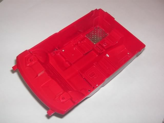

Bei meiner Recherche ist mir wenigstens aufgefallen, dass die Fahrgastzelle bei dieser Variante in Rot gehalten war - wie bei den DTM-M3 E30 Anfang der Neunziger Jahre.
Also habe ich die Fahrgastzelle in Tamiya TS-8 Rosso Corsa lackiert:
Das Trittbrett auf der Fahrerseite habe ich mit Bare-Metal-Folie überzogen....

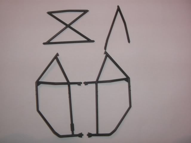

Der Käfig wird dann später in Mattschwarz lackiert.

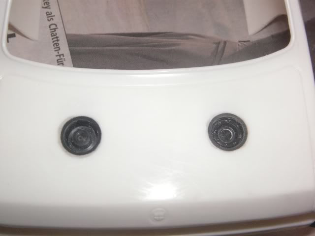

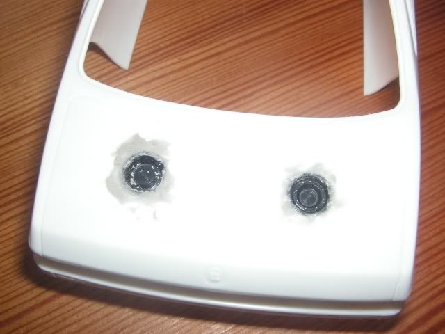

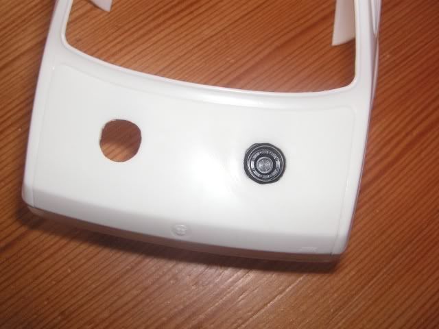

Weiter zur Karosserie: Die basiert auf der Zivilvariante und hat deshalb ein paar "Mängel": Die Löcher für die Tankeinfüllstutzen in der Kofferraumklappe muß man eigenhändig bohren, was bei mir wegen ausgebrochener Stücken gründlich in die Hose ging:
Aber es gibt ja Spachtelmasse: :ok:
Nach dem Schleifen:

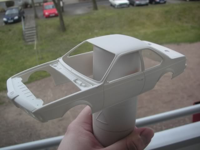

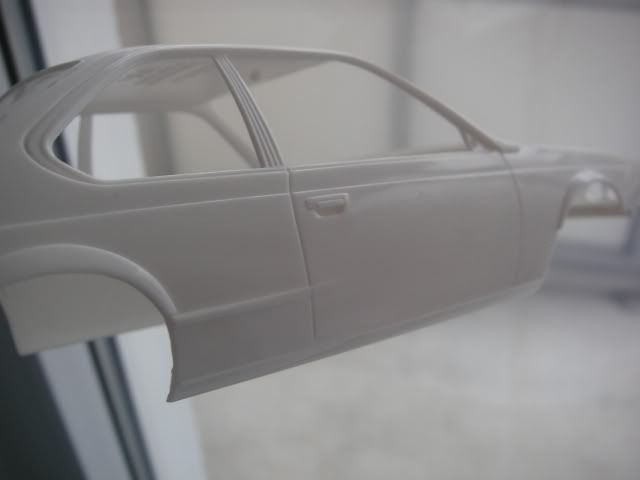

Desweiteren muß man an der Karosserie die seitlichen Stoßleisten abschleifen:
Danach habe ich mit weißem Tamiya Surface Primer grundiert:

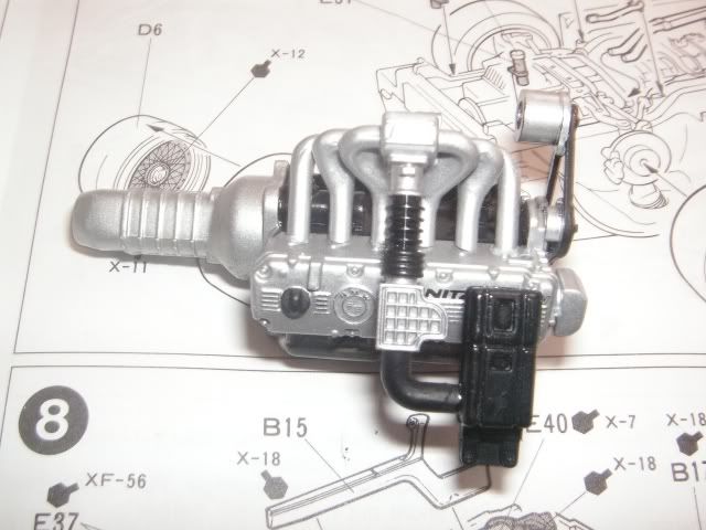

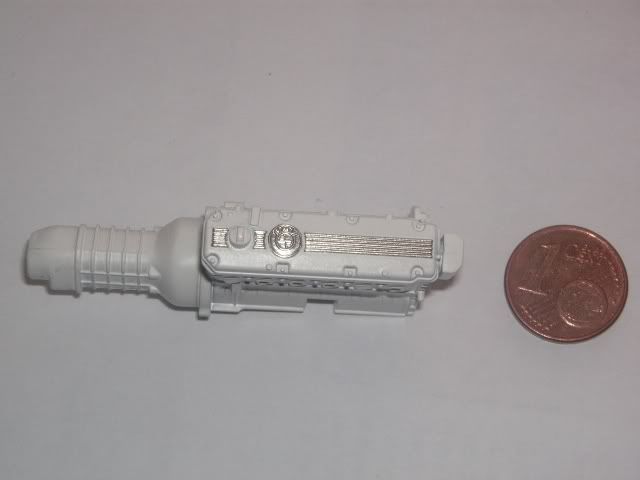

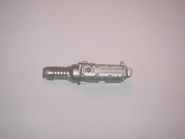

In der Folge habe ich den Reihensechser komplettiert, grundiert und mit BMF überzogen. Nach der Lackierung in Tamiya TS-17 Aluminium will ich die BMF wieder freilegen und so etwas Glanz in die Hütte bringen:
Die Münze soll mal zeigen, wie schmal der Reihensechser ist.... :ahoi:

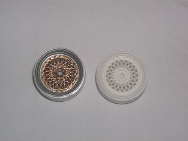

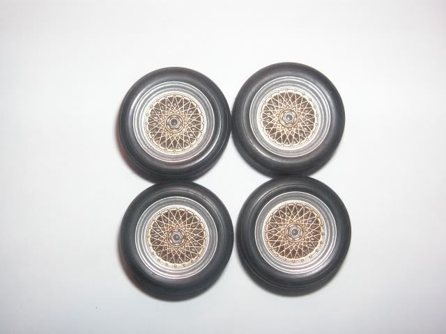

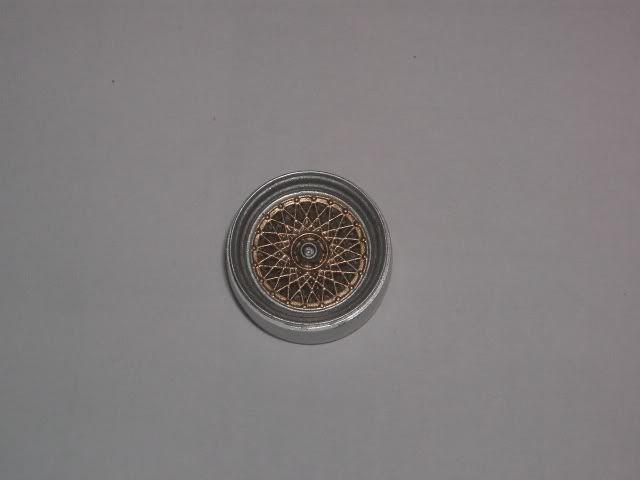

Die Felgen sind im Bausatz leider nicht verchromt, also mußte hier der Pinsel ran (Revell Aqua Silber + Gold):

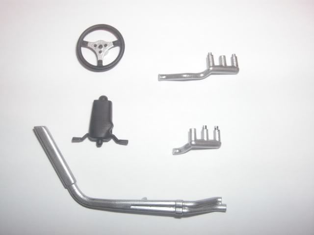

ich habe heute leider wenig Zeit gehabt, es gibt nur kleine Fortschritte:

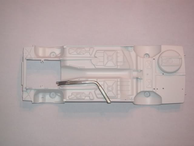

Lenkrad fertig lackiert, Lenksäulenverkleidung, Auspuff und die Krümmer ebenso.
Den Auspuff habe ich dann mit dem Tamiya Weathering-Set D verfeinert und mal provisorisch auf das grundierte Chassis gesteckt:

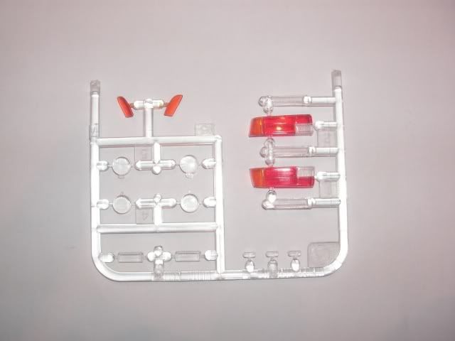

es ging heute weiter mit der Bemalung von einigen Teilen:
Blinker und Rückleuchten in Klarorange und -rot. In der Bauanleitung ist fälschlicherweise vergessen worden, dass die Rückfahrscheinwerfer weiß und nicht rot sind. Für den Chromrand der Leuchten werde ich mal BMF versuchen....

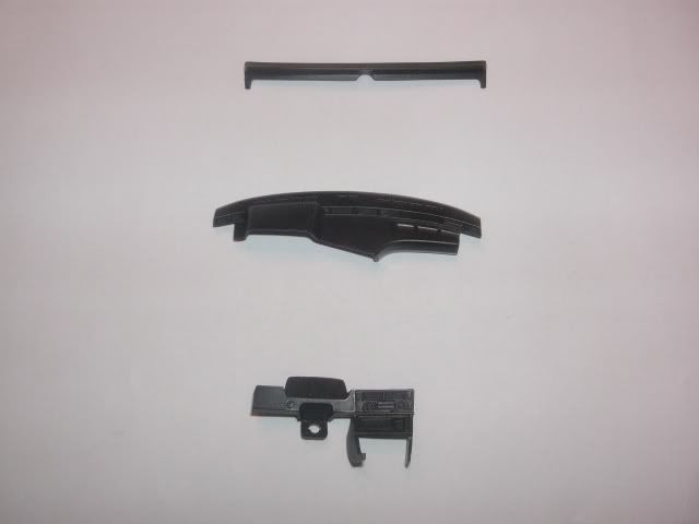

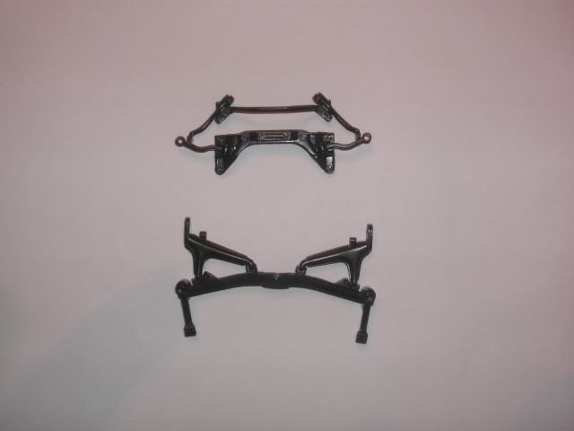

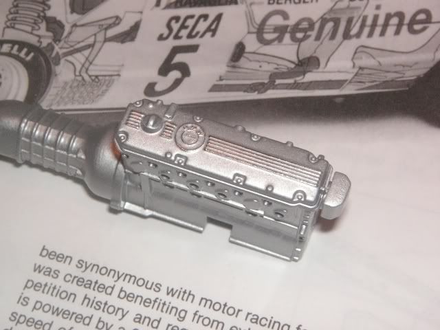

Reihensechser in TS-17 gespritzt, Räder komplettiert, Käfig und Cockpit in Mattschwarz TS-6 gespritzt, Vorder- und Hinterachse in TS-29 Seidenmattschwarz:
Beim Cockpit muß man die Außenseiten abschneiden, denn sonst paßt später der Käfig nicht - beim Original war es auch so.

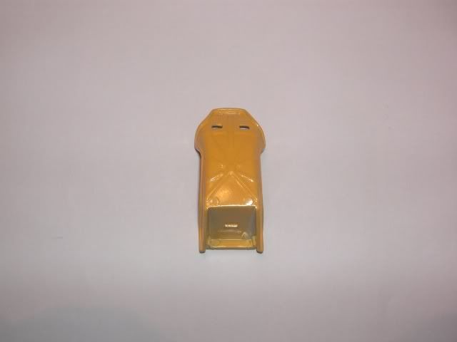

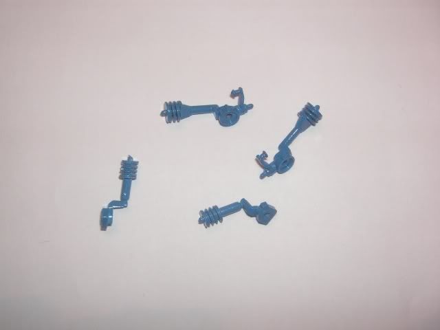

Die Federbeine sind laut Anleitung tatsächlich blau, die Sitzrückwand in gelb. Bei den Federbeinen müssen aber die Federn und die Radträger noch geschwärzt werden, es werden also nur die Federbeine blau sein.

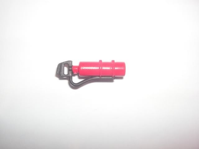

Für den Feuerlöscher habe ich TS-49 Hellrot genommen, damit er sich etwas vom dunkleren TS-8-Rot der Fahrgastzelle abhebt. Zusätzlich werde ich ein paar Akzente mit BMF setzen.

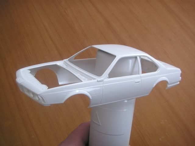

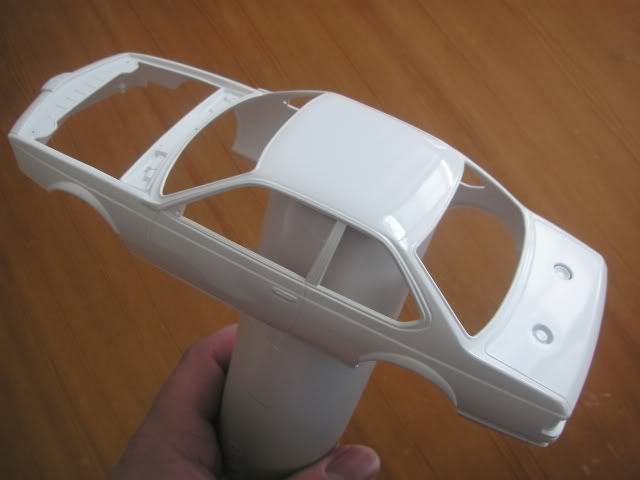

habe heute die Karosserie mit TS-26 Weiß lackiert.
Ich bin ganz zufrieden damit, der Glanzgrat ist auch ohne Politur schon recht ordentlich....

Donnerstag, 17. April 2008, 21:44
hi nudel,
sehr sauberes weiss. nicht einfach das ohne fussel hinzubekommen.
bei den rückleuchten tat ich mir sehr schwer das mit bmf zu machen, hab dann nen silbernen edding genommen und den rand nachgezogen.
gruss snake

Beim Motor habe ich die BMF zwischenzeitlich mit Verdünnung freigelegt....

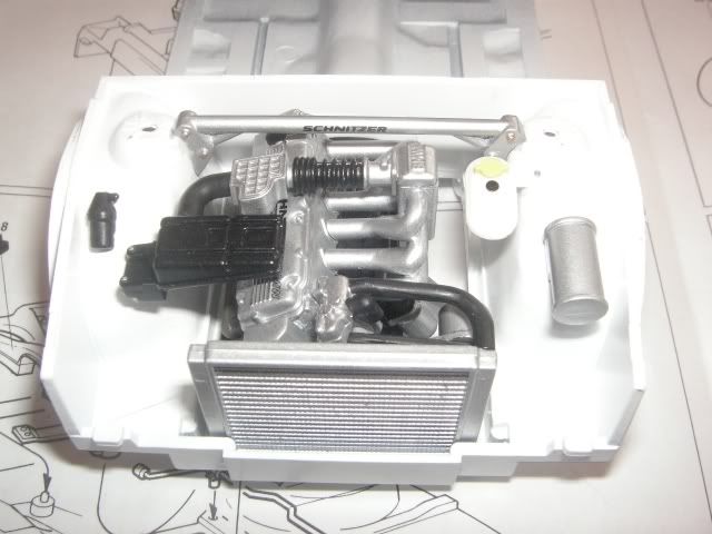

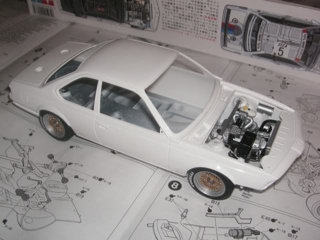

so langsam nimmt der 6er Form an:
Damit ist der Motorraum komplett fertig und aufgrund der hohen Passgenauigkeit mag man nicht glauben, dass der Bausatz mittlerweile 22 Jahre alt ist.... :ahoi:

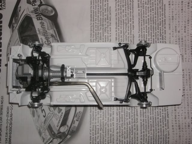

erstmal danke für die Tips und die Komplimente! :ok:
@Tamiyanatiker: Die Originalteile-Decals oder die M-Technic, die ich verbauen will?
Mittlerweile habe ich das Chassis fertig und auch mal eine Vorab-Hochzeit gemacht - passt alles 1a.
Morgen werde ich mich an den Innenraum machen und - so ich genug Zeit habe - am Wochenende der Karosserie ihr Finish verpassen.

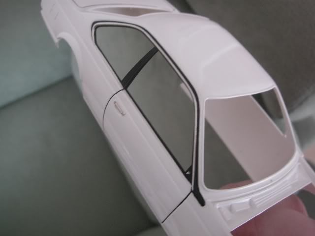

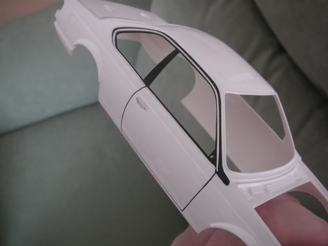

ich habe mich gestern an die Karosserie gemacht - das Schwärzen der Fensterrahmen und das Bekleben der Zierleisten mit BMF sind eine arge Fummelei....
Eine Seite ist fertig, die andere werde ich am langen Wochenende machen.
