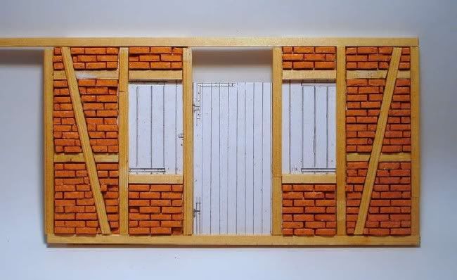

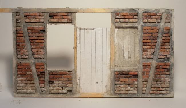

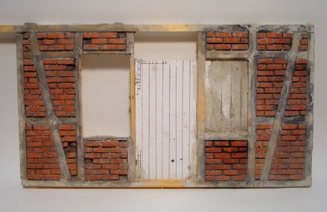

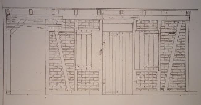

Auf meinem Minidiorama im Mst. 1:22,5 (Grundfläche 32x25cm), welches später in ein grösseres Diorama eingebaut wird, habe ich einen kleinen Schuppen mit ausgemauerter Fachwerkkonstruktion vorgesehen.
Diese massstäbliche Zeichnung ....
.... habe ich auf ein Sperrholzbrett geklebt, darauf weiter dann 3x5mm Kieferholzleisten und die Ziegelsteine geklebt:
Anschliessend habe ich die Steine mit Gips ausgefugt .....

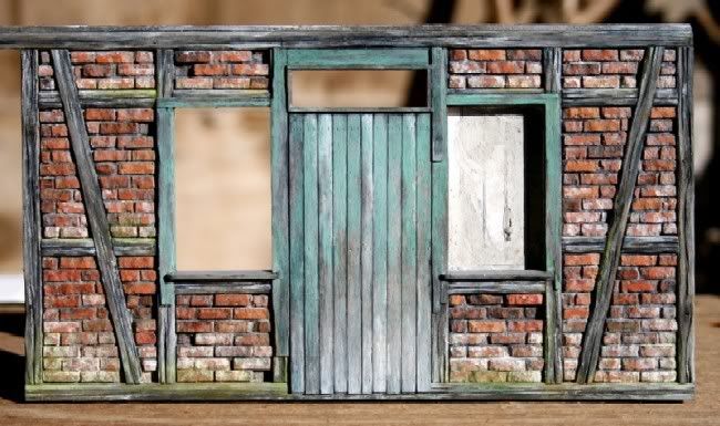

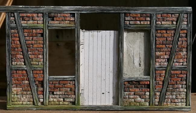

...und anschliessend die Fugen und Steine farblich angepasst

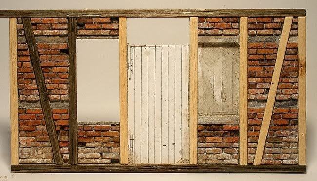

Wie im oberen Bild zu sehen ist, werden die Holzbalken, beim Ausfugen der Steine mit Gips, ziemlich in Mitleidenschaft gezogen. Um mir die weitere Reinigung oder das Abkleben der Balken zu ersparen, habe ich statt 5x5mm Leisten nur 3x5mm Leisten verwendet, denn die restlichen 2x5mm Leisten klebe ich erst jetzt anschliessend auf. Auf dem folgenden Bild sind alle Zwischenschritte dieser Aktion zu sehen ....
.... sowie hier das vorläufige Zwischenergebnis, mit den in der Zwischenzeit auch gealterten Balken
Die Schwindrisse in den Balken habe ich mit dem Messer eingeschnitten und mit einem 1mm Bohrer Astlöcher gebohrt. Die Aeste aber wieder eingesetzt, wie im Balken ganz links zu sehen ist ....
Bis zu den nächsten Schritten dauert es wieder ein paar Tage ....oder Wochen, je nach Lust und Laune ....
Schöne Grüsse Marcel

Dienstag, 29. Januar 2008, 06:37
Moin Marcel!
Das sieht ja wieder Zucker aus! Da muß ich noch viel über...
Sag mal,wie bekommst Du die Ziegelsteine so schön schräg und passend abgetrennt? Bei mir zerbrechen die immer.
Gruß,Martin

Dienstag, 29. Januar 2008, 12:24
Original von geckko
Gruß,Martin
Hallo Martin
Ich zerkleinere die Steine mit einer kleinen Flachzange, breche also die Teile weg, welche ich nicht benötige. Wenn man die Zange schräg ansetzt, kann man auch schräg abbrechen. Mit ein wenig Uebung kommts dann schon, wie man gerne möchte.
Ich wünsche dir viel Bastelspass bei deinem Schuppen!

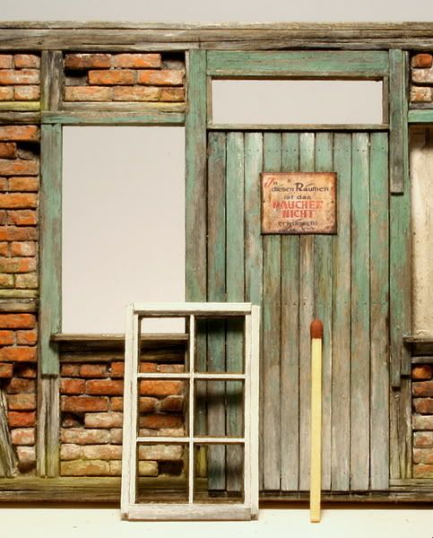

In der Zwischenzeit habe ich bei meinem Schuppen die Holzteile der Türe und die Fenstereinfassungen montiert
Gruss Marcel

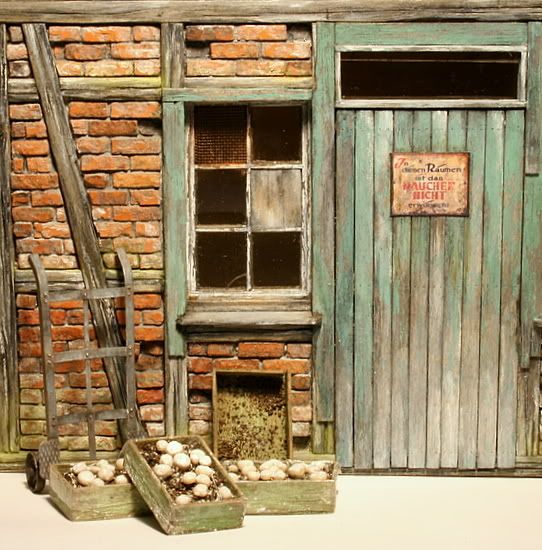

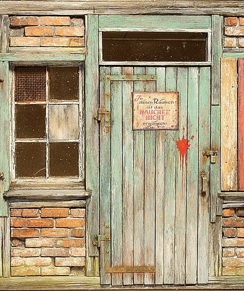

In der Zwischenzeit ist das Fenster angeliefert worden.
Die Holzleisten habe ich in den verschiedenen Breiten aus einem 0,8mm starken Lindenholzbrettchen geschnitten (mit Cuttermesser und Stahllineal)
Das Schild auf der Türe ist eine verkleinerte Foto von einem Originalschild.

Mittwoch, 20. Februar 2008, 21:58
...so, nun ist das Fenster auch an seinem vorgesehenen Platz ....

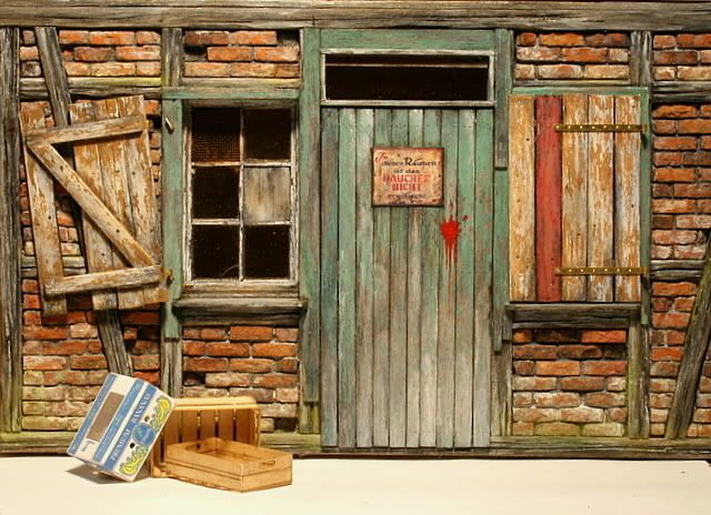

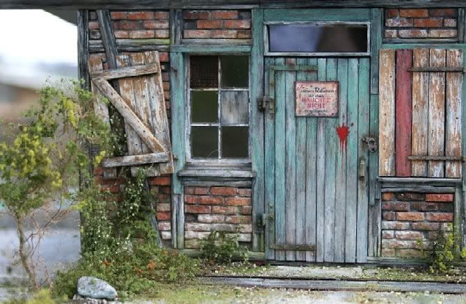

Montag, 25. Februar 2008, 21:07

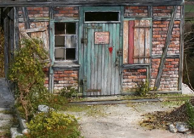

.... und wieder ein bisschen mehr .... die Bänder der Fensterläden sind noch unbehandelt ....
Gruss Marcel

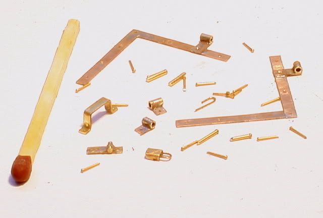

Dienstag, 4. März 2008, 12:59
In der Zwischenzeit habe ich mich mit Juweliersägebogen, 0,3 und 0,4mm Handbohrer, sowie Lötkolben ans Werk gemacht und aus Messing- und Kupferprofilen die Beschläge für die Türe hergestellt .....
....montiert sieht dies nun so aus:

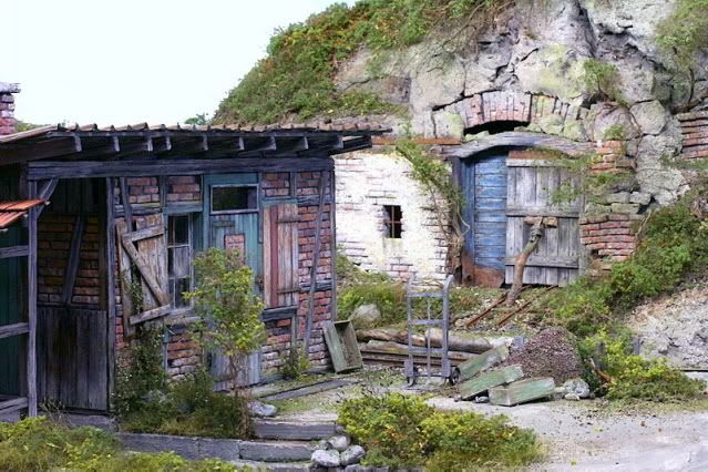

Donnerstag, 17. April 2008, 12:57

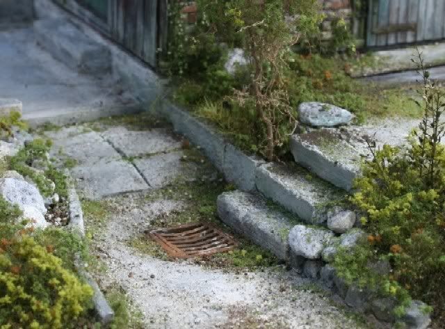

Ich habe das Vorhängeschloss ausgewechselt, da es in den 60er Jahren noch keine solche Schlösser gab, wie ich eines gebastelt hatte ....also was macht der Bastler ....er baut sich ein neues Schloss ;)
Auch wenn das Dach auf dem Schuppen noch fehlt, hatte ich in letzter Zeit Lust auf Geländebau und so habe ich in der Zwischenzeit das Fundament unter den Schuppen gesetzt. Auf eine Styrofoam Hartschaumplatte, welche ich mit dem Messer bearbeitet habe, habe ich die in Gips gegossenen und bearbeiteten Teile eingesetzt:

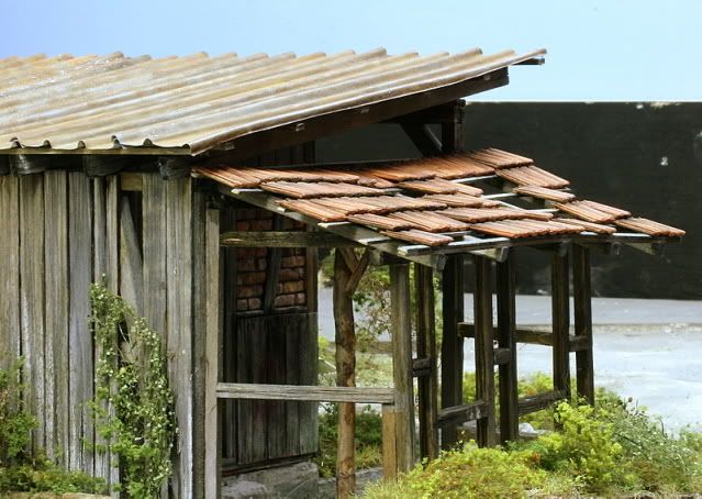

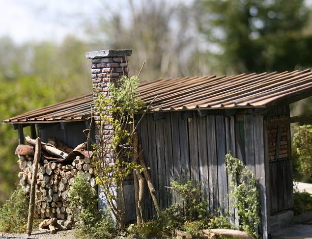

Donnerstag, 22. Mai 2008, 00:50
In der Zwischenzeit habe ich bei meinem Schuppen auch die Rückwand fertig gebaut ...
... und den Schuppen anschliessend in mein Diorama eingebaut ...
Gruss Marcel

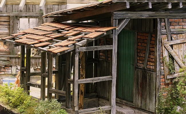

In der Zwischenzeit hat der Schuppen auch einen kleinen seitlichen Anbau erhalten. An diesem fehlt aber noch die Verbretterung der Wände ...
Schöne Grüsse
Marcel
