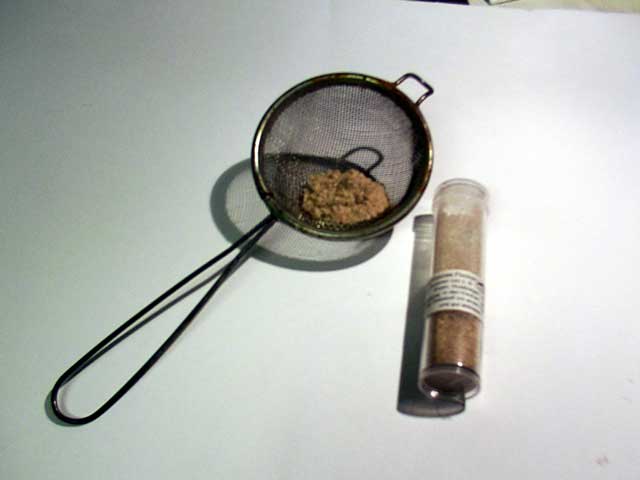

hier möchte ich Euch zeigen wie ich die Velouroberflächen von z.B. Autositzen mit Viskoseflocken mache.
Was braucht man dazu:
Als erstes natürlich die Viskoseflocken

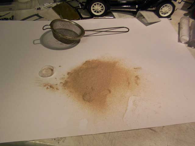

weiterhin ein weißes Blatt Papier (A3) ein Teesieb (nicht zu fein)
Pinsel und Lack in der gewünschten Farbe. Ich habe die Erfahrung gemacht das die Viskoseflocken am besten in Seidenmattem Lack haften.
und natürlich einen Gegenstand der Beflockt werden soll. Ich habe mich für den Teddy aus dem Fujimi Zubehör Kit entschieden.
Arbeitsschritte

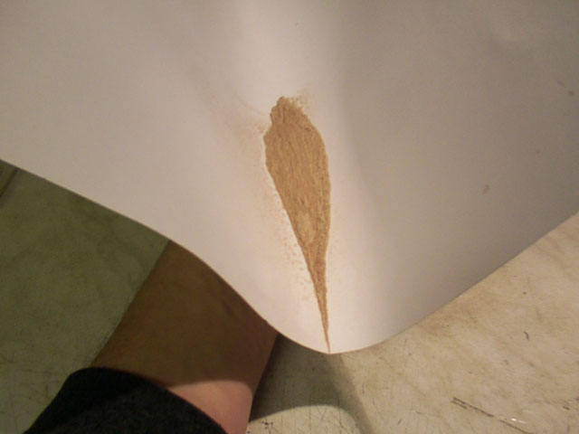

Füllt die Viskoseflocken in der entsprechenden Farbe in das Teesieb ein und legt es auf das Blatt Papier.
Jetzt wird Teddy großzügig mit einem Pinsel angepinselt
und anschließend sofort mit dem Teesieb rüber und ordentlich mit dem Material bestreut.
Nach einer kurzen Trocknungszeit kann das überschüssige Material vorsichtig abgeklopft werden.
Da wir ja ein weißes Blatt Papier untergelegt hatten,
geht uns kaum was verloren und wir können es wieder zurück ins Gefäß geben.
Jetzt kann man noch Feinarbeiten ausführen und Teddy darf trocknen

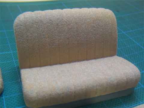

Bei Teddy habe ich die gleichen Viskoseflocken verwendet wie bei der Sitzbank des Ford Sedan
Man sieht wie durch die Verwendung unterschiedlicher Grundlacke ein anderes Ergebnis erzielt werden kann.

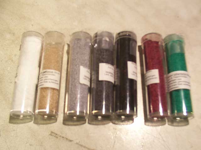

kann mir jemand ein Tip gebend welche Farben der Flocken ich mir als "Grundausstattung" für Automodelle zulegen sollte?
Danke für eure Hilfe
Manfred
;) ;) Ich bitte Rechts-chreibfehler zu entschuldigen. Ich bin Linkshänder ;) ;)
Dienstag, 17. Januar 2006, 20:47
hi.
das wüste ich auch gerne.
aber super beschrieben.
Dieser Beitrag wurde bereits 1 mal editiert, zuletzt von »mowe« (17. Januar 2006, 20:47)
Beiträge: 12 723
Dienstag, 17. Januar 2006, 21:42
schau Dich doch einfach in Fahrzeugen um.
Ich denke mit anthrazit, schwarz, beige und braun bist Du auf der richtigen Seite.

am besten laufen bei mir die grauen,schwarz und blautöne. das beige und Rot wird nur selten verlangt aber das ist bestimmt Geschmacksache.
Da meine Kunden viele deutsche sachen bauen werden wohl eher die Bodenständigen farben genommen.Bei einem befreundeten Händler aus dem Rhein-Maingebiet laufen die Popigeren Farben für die US Cars besser.
anfatman Andy
