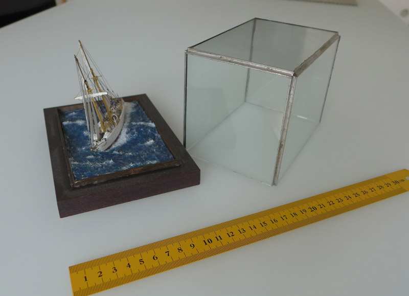

Ich baue im wesentlichen zwei Typen, einmal in der sogenannten "Tiffanytechnik", zugeschnittene Glasplatten
(i.d.R. Bilderrahmenglas mit 1,5 bis 2mm Dicke) wird mit selbstklebendem Kupferband kantenscharf beklebt.
Anschließend verlötet - fertig. Ich zeige Euch hier mal zwei Beispiele, das eine ist ein 1:350 Scratchbau des schwedischen Segelschullschiffs "Falken",
die Base ist ein Baumarktbilderrahmen, die Glashaube sollte so filigran wie möglich sein (mir sind die Acrylglashauben zu dick und ich mag die Schnittkanten nicht...) und natürlich reversibel.
Das Vitrinchen hat die Maße 15 x 10 x 11 cm (L/B/H)

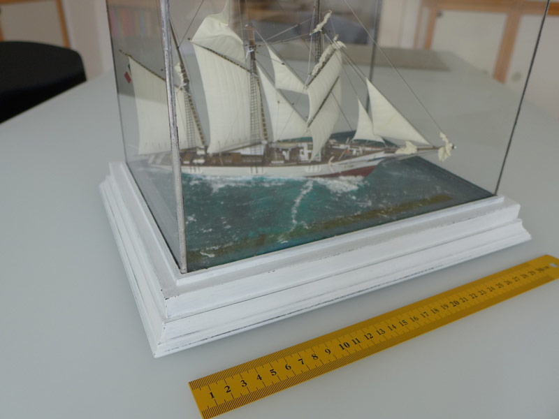

Es geht mit dieser Technik aber auch deutlich größer, hier ein Beispiel für ein Modell in 1:150, die Hellersche "Amphrite".
Die Base ist wiederum ein Bilderrahmen, diesmal mit Leisten aus dem Baumarkt umkleidet, die Glashaube besteht wiederum aus Bilderrahmenglas und ist verlötet.
Die Maße sind hier Die Maße sind 29 x 20 x 21cm (L/B/H). Die Haube ist superstabil, absolut staubdicht, die Vintageoptik muss man mögen.
Ich spiele aktuell auch mit dem Gedanken die Lötstellen mal mit entsprechenden Holzwinkelleisten aus dem Bastelbedarf zu verkleiden.

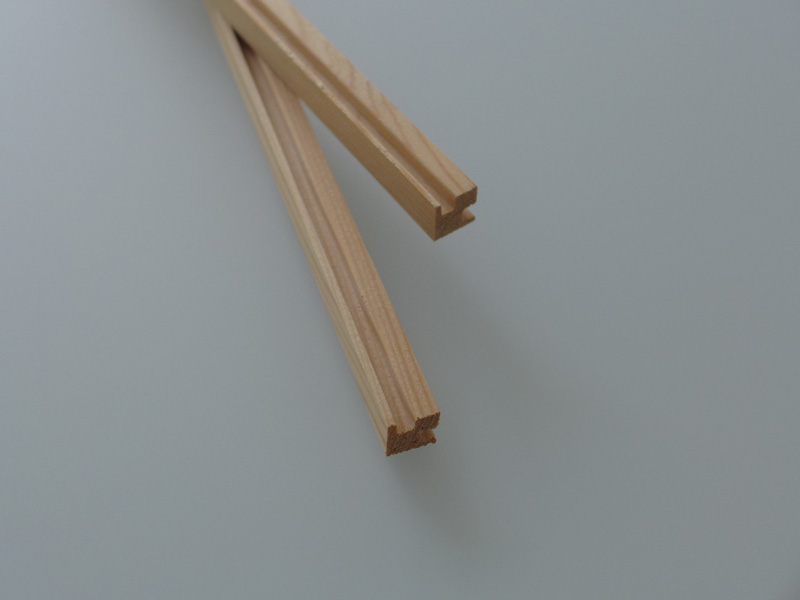

Damit fängt alles an, Kieferholzleisten 17x17mm, genutet zur Aufnahme von max 2mm dicken Glasscheiben mit einer Einbindetiefe von ca. 2,5mm.
Die Leisten beziehe ich nach dem Zufallsprinzip, früher waren sie Standardprogramm eines jeden Baumarktes. Zuletzt habe ich sie nur noch bei Max Bahr gesehen (und dort alle verfügbaren Reste aufgekauft), mittlerweile tauchen sie aber auch im Holzmodellbauzubehör wieder auf. Ich benutze je nach Modellgröße entweder Bilderrahmen oder geeignete Holzplatten als Base. Schnittkanten bei letzteren werden mit entsprechen Sockelleisten aus dem Baumarkt verkleidet. Der Bau beginnt mit dem beizen aller Leisten und dem Bau des Grundrahmens. Wichtig - unbedingt vor dem verleimen beizen, ist erst mal Kleber drangekommen perlt auch die schönste Beize ab! Nachdem die Teile auf Gehrung geschnitten und stumpf verleimt sind, setze ich unter 45° diagonal eine Bohrung durch die Ecke und versteifte die Ecke mit einem Holzdübel (Zahnstocher sind z.B. aus Buche und haben ca. 2,3mm Durchmesser, passend zur Proxon :D ). Hier mal eine Skizze zum generellen Aufbau...

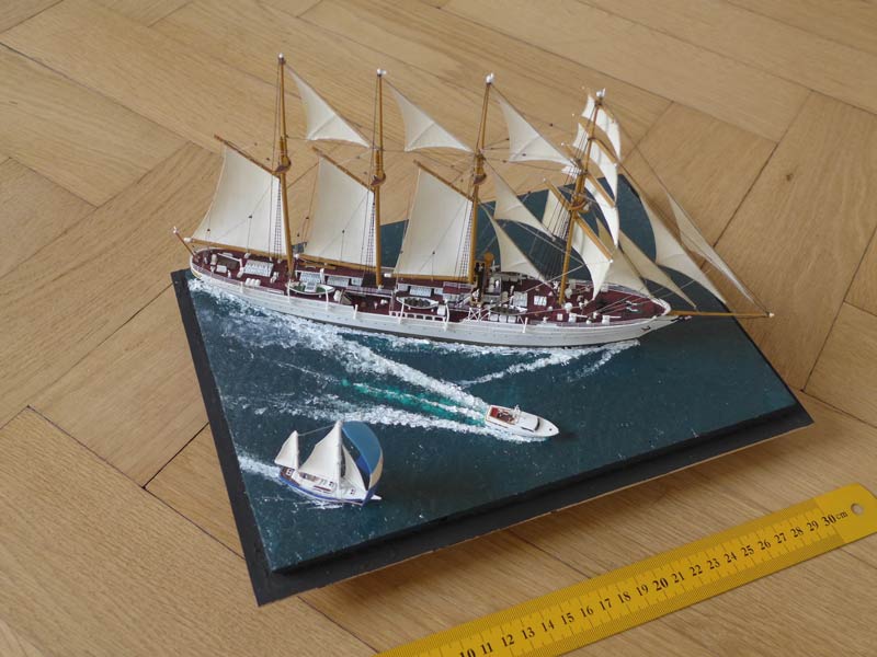

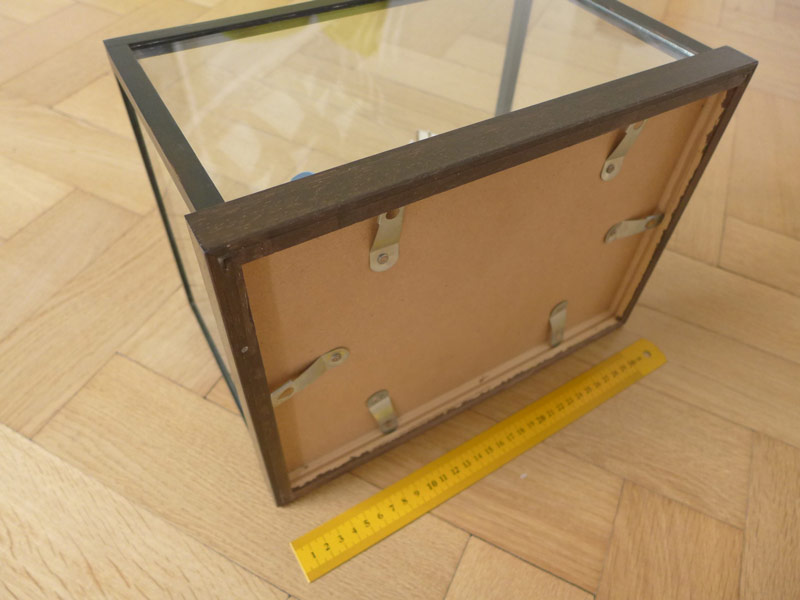

Die nachfolgenden Bilder zeigen ein IMAI Modell der chilenischen Bark "Esmeralda" in 1:350. Hier wurde wiederum ein Bilderrahmen verbaut, jedoch auf die Grundleisten verzichtet, die Scheiben sitzen stumpf auf der Bilderrahmenoberseite auf. Das Modell sitzt als WL-Modell auf der eigentlichen Rahmenrückseite fest aufgeklebt und kann (zum z.B. Flagge hissen) auch wieder entnommen werden. Hier die Haube mit fest verbundenem Rahmenunterteil.

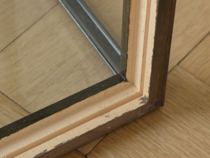

Die Nuten sind für den Klemmmechanismus des Bilderrahmenrücken.
Hier die Gehrung auf der Rahmenoberseite, die Dübel sind fast unsichtbar, die vertikalen Stützen hätten besser passen dürfen...
Das Modell auf seinem Styropormeer..
Nun mit der fertigen Haube
...und das ganze nochmal von unten

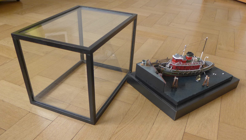

Die hier gezeigte Vitrine ist etwas größer, das Modell ist das Tugboat von Revell im M.1:108, hier wurde nun der Grundrahmen gebaut wie in den Skizzen am Artikelanfang beschrieben, senkrechte Stützen montieren, Verglasung einbauen, Deckel drauf - fertig. Von den Proportionen gefällt sie mir nicht so doll, das hat aber nichts mit der grundsätzlichen Bauweise zu tun, wie ich finde.
...und geschlossen... Die Haube ist nur lose aufgesetzt, das Modell steht in einem Raum mit relativ viel Staub und ist absolut fuselfrei!
