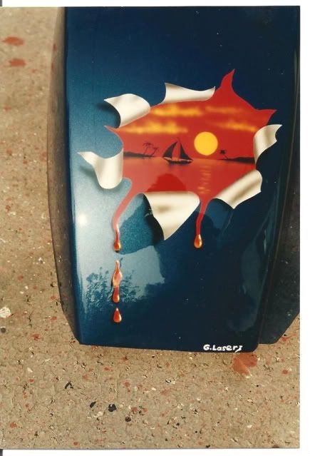

Wenn ich Bilder mit der Airbrush male, arbeite ich oftmals mit nur eingefärbter Verdünnung.
Je mehr Du die Farbe verdünnst umso besser wird das Ergebnis mit geringem Luftdruck.

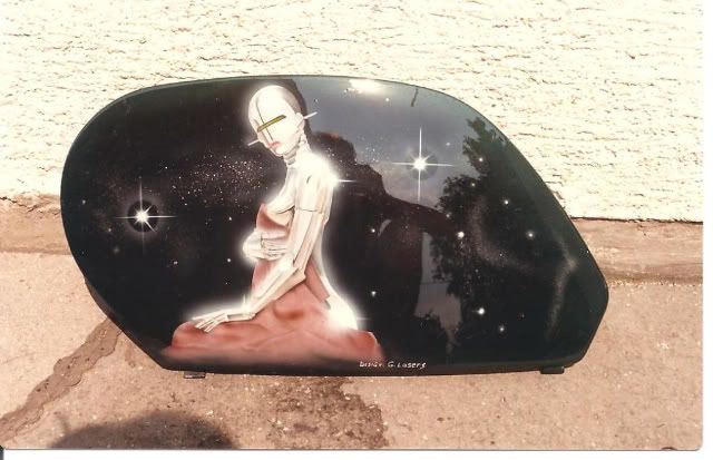

Wenn Du Interesse hast, kann ich von mir einige Bilder einstellen
Montag, 6. Juni 2011, 00:12
P.S.

Hallo Markus
Du kannst grundsätzlich ALLES als Schablone benutzen, was Du zwischen Sprühstrahl und Malgrund bringst.
Da hilft Dir aber nur probieren, probieren und...... probieren. Wenn Du manchmal ein wenig "querdenkst", wirst Du auf ungeahnte Möglichkeiten stoßen.
Wenn Du Schablonen schneiden mußt, versuche immer, dies so exakt wie möglich zu tun. Sonst hast Du entweder einen Streifen ohne Farbe, oder einen an dem die Farbe überlagert.
Beides ist nicht wünschenswert. Je kleiner ein Motiv wird, umso mehr Schablonen werden notwendig, da man nicht mehr alles freihand sprühen kann.
Hier mal ein einfaches Motiv:
Ein fast freihand gebrushtes:
ebenfalls fast freihand:
und etwas anspruchsvolleres:
Wie gesagt, wenn Du Fragen hast - immer her damit

Hey Günther,
danke für die bilder.
Muss schon sagen hab da mächtig :respekt: davor wenn man sowas brushen kann.
Was mich vorallem Interessiert wie man die 3D effekte so toll hinbekommt.
Und die ganzen glanzpunkte sind ja nur weiss oder.
Und bei dem letzten Bild ist das Chrom oder effektfarbe oder auch eine bestimmte Technik der .... glanzt ja wie poliert .
Achso und wieviel Farbe brauchst du in etwa für ein DIN A4 (Hauptfarbe) Bild weil ich hau gerade die Farbe nur so raus und ich werden bestimmt noch etliche Liter durch meine düse jagen bis ich einigermasen was hinbekomme.

Hallo Markus
Das Auge ist sooooo leicht zu betrügen.
Warum sieht man etwas in 3D ?
Wir sehen einen Gegenstand mit beiden Augen - also aus unterschiedlichen Winkeln. Das hilft, um Dinge zu fokusieren, um sie z.B. zu greifen.
Außerdem haben wir von Kindheit an gelernt, Lichteinfall, Schatten und Perspektive zu einem Bild zusammenzufügen.
Die Farbe spielt hier keine Rolle, denn eine Bleistiftzeichnung kann genauso plastisch wirken wie ein mit Ölfarben gemaltes Stilleben.
Die Perspektive ist für das räumliche sehen zuständig.
So werden kleine Gegenstände (ein Feuerzeug) größer wirken, als der Kölner Dom - wenn er nur weit genug entfernt ist.
Diese Dinge zu Papier zu bringen ist relativ einfach.
Die Form eines Gegenstandes wirkt durch Licht und Schatten. Das Zusammenspiel dieser Faktoren läßt uns einen Gegenstand als dreidimensional erkennen.
Bei einer bekannten Lichtquelle und einigen einfachen Linien, kann man die genaue Schattenlänge eruieren.
Der Chromeffekt ist eigentlich kein Mirakel.
Je glatter Du eine Oberfläche darstellen willst, umso schärfer muß die Licht/Schattenkante sein.
Die Farben dazu waren in diesem Falle lediglich blau, weiß und schwarz.
Die Farbmengen sind minimal.
Du kennst doch sicher diese Plastikeinlagen in den Toffifee-Packungen.
Für die Chromlady hab ich insgesamt nicht mal zwei von diesen Einbuchtungen gebraucht, in DIN A2.
Ich hoffe, das hilft Dir ein wenig weiter.

Hallo Günther,
Danke für deine ausführliche erklärung.
Weiß, schwarz und blau :respekt:
Das klingt alles super easy wie du das schreibst hilft mir aber schon weiter und ich werde versuchen mit Licht und schatten zu spielen was mir sehr schwer fällt.
Die Farbmenge erstaunt mich auch und bestätigt mir mal wieder das ich viel zu dick sprühe.
So jetzt hab ich wieder Theorie genug um dies in der Praxis umzusetzen, versuchs jedenfalls :will:
