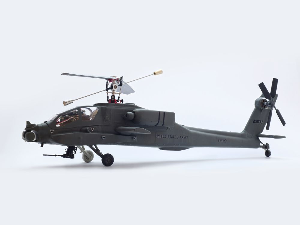

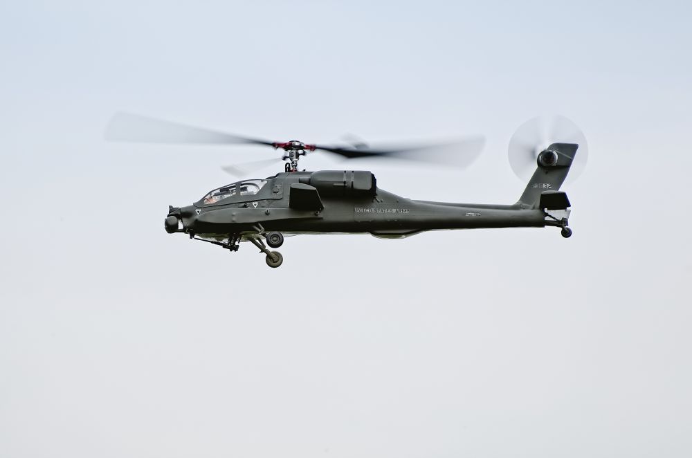

Ich baue seit 2008 vorbildgetreue Rümpfe um Elektro-Hubschrauber. Dabei habe ich mich immer mehr für die Kleineren interessiert, also in den Maßstäben 1:72 bis (bisher) 1:24, das sind so Rumpflängen von 190 mm bis 620 mm. Das Besondere bei denen ist, daß sie alle fliegen können. Um das notwendige Gewicht (möglichst niedrig) zu erreichen, werden die Rumpfschalen aus dünner PET-Folie (meist 0,2 oder 0,3 mm) tiefgezogen. Die Vorlagen für die Formen liefern 3D Zeichnungen, irgendwo erstandene Rümpfe oder auch Plastmodell-Bausätze.

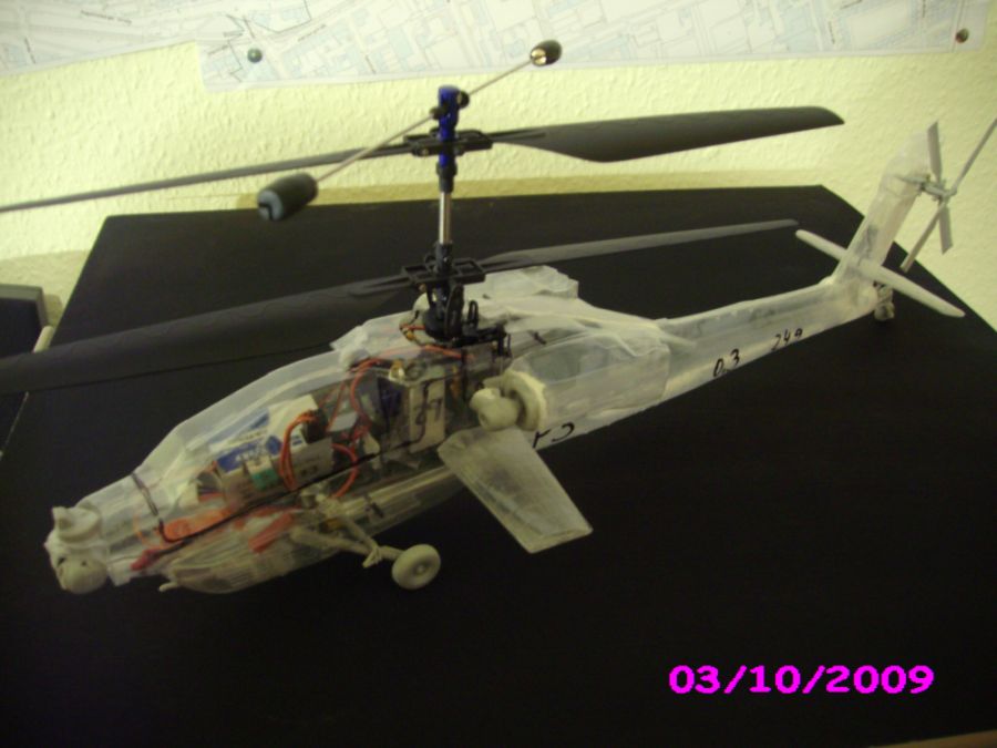

Der zweite von mir gebaute (über den ersten reden wir nicht mehr, der kam nie zum Fliegen) war ein Apache im Maßstab 1:32. Da war aber auch noch viel Lern-Potential. Anfangs gab es (für mich fliegbar) ja nur Koaxe. Die da rein passenden brachten den Rumpf aber nicht in die Luft. Später war es ein Walkera CB180, aber das war auch kein Fliegen. Den baute ich auf 2x Brushless Motore und eine (sogenannte) boardless-Lösung um. Damit flog er lange sehr schön, sogar noch bei leichtem Wind.
Inzwischen ist er "full scale". Eingebaut ein Mix aus Teilen des Blade 200SRX und des Walkera 4F180 (Vierblatt).
