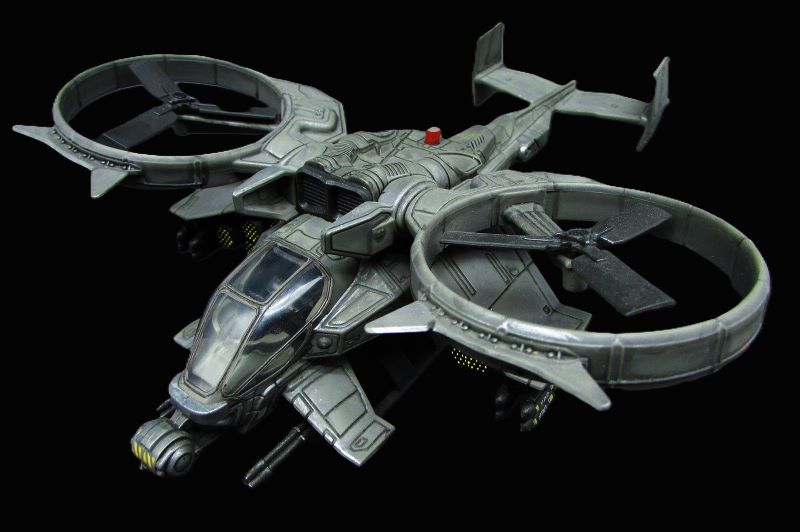

da bin ich auf jeden Fall dabei!
Der wird bestimmt besser als mein AT-99 Scorpion.
Und größer ist er auch, ich hab nur 1:48. :S
Gutes Gelingen!
Dirk

Deine scorpion sieht großartig aus. Hoffe, ich erfülle deine Erwartungen. :)
Danke, dass du dabei bist. Nimm dir n Stuhl. :)
