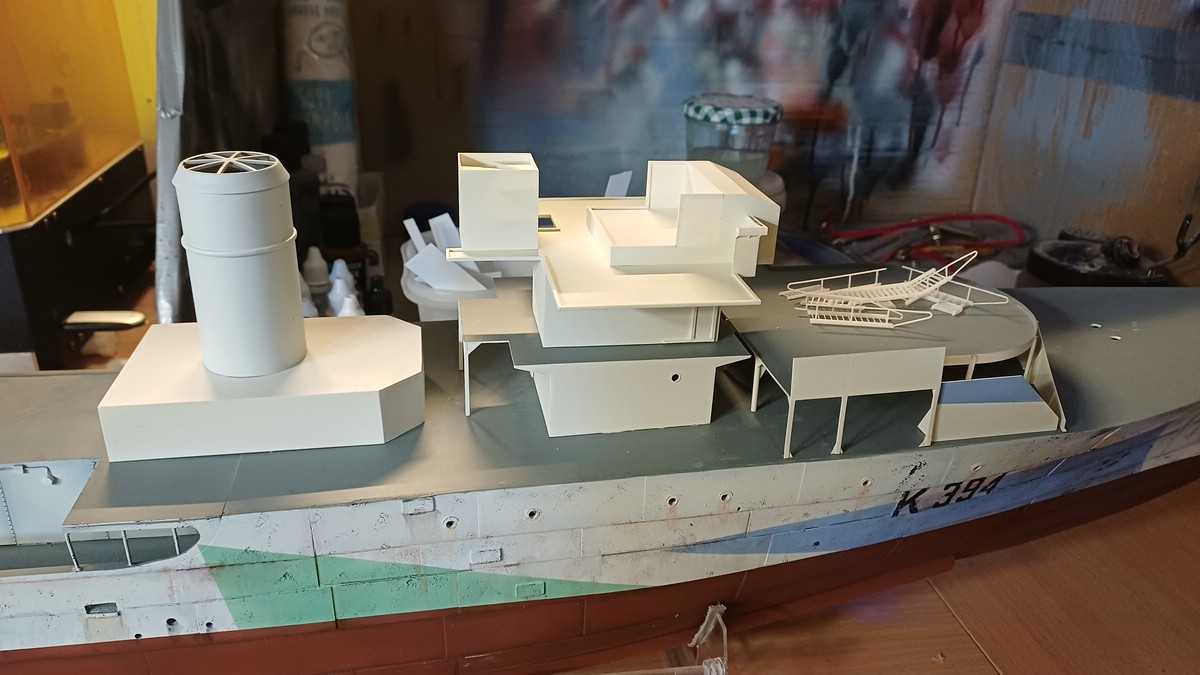

mein Drucker war mal wieder fleißig ... 8) Hier die Ergebnisse, nur vom Support befreit, noch nicht versäubert.
Zum einen gab es eine Leiter für den Schornstein. Das Bausatzteil ... reden wir nicht davon:
Dann die Reling an der Kompassplattform. 0,8 mm im Durchmesser und mit zwei Unterzügen:
Unter dem Schornstein ist ein kleiner Aufbau, auf den Plänen als "Funnel Casing" bezeichnet. Dieser ist vorn und achtern mit einer Reling gesichert, dazwischen kommt noch eine kleine Kiste. Die Reling ist deutlich niedriger und hat nur einen Unterzug (Die Schornsteinleiter ist nur lose angelehnt):
Und hier nochmal zwei Bilder aus der Totalen:
Wie es weiter geht, zeige ich euch nächstes Mal.
Ich wünsche euch allen ein paar ruhige Ostertage

In der letzten Woche ging es auch bei mir weiter. Leider nicht so viel wie ich mir gewünscht hätte, aber immerhin ein bisschen ...
Brücke und Kompassplattform haben eine Umrandung aus 0,5 x 0,75 mm Poly bekommen:
Auf den Bildern oben fällt auf, dass ich an die seitlichen Verlängerungen der ASDIC-Hütte nochmal ein bisschen schleifen muss. Da haben sich zwei unschöne Ecken aufgetan :will:
Die Umrandung dient als Abschlusskante für das Holzdeck, welches die Modified Flower nur noch in diesem Bereich hatten (Die restlichen Decks waren alle ohne Holz). Entstehen wird es aus diesem dunkeln Furnier, welches ich in 3mm breite Planken schneide:
Man erkennt wie es mal werden wird:
Zwischendurch habe ich den Luftpinsel geschwungen und den Aufbauten erst eine Schicht Grundierung und dann das "Western Approach White" spendiert:
Die seitlichen Bereiche der Brücke waren nach unten hin mit schrägen Streben abgestützt. Diese sind aus 1,5 x 1,5 mm Poly entstanden. Dazu noch ein paar weitere Teile aus 0,3 mm Sheet, welche die Streben stabilisieren. Bilder während des Baus habe ich im Eifer der Arbeit vergessen ( :pfeif: ), aber das Ergebnis kann ich euch zeigen:
Die "unsaubere Kante" an der Seite werde ich so lassen. Auch auf Bildern von Originalen, unten HMCS Parry Sound, ist es so zu erkennen:
Soviel für heute. Jetzt kommen noch ein paar Details auf die Brücke, dann kann es an die endgültige Farbe gehen. Davon erzähle ich euch dann beim nächsten Mal.
