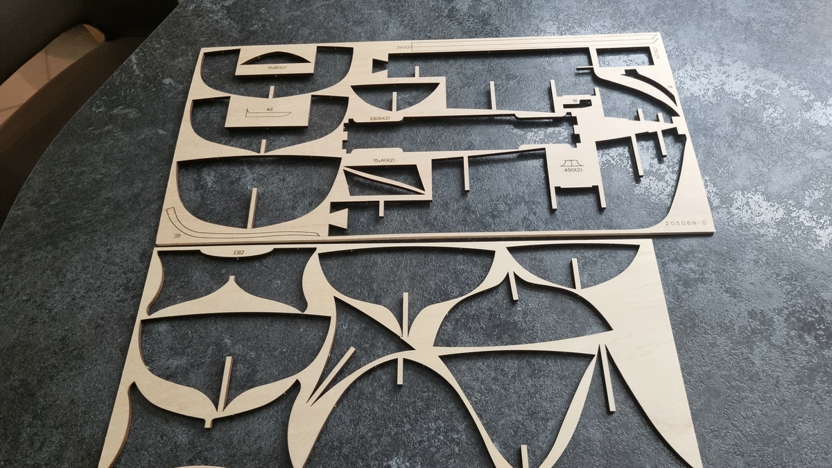

Zunächst möchte ich Euch den Bausatz vorstellen, die Teile die hier fehlen sind bereits verbaut, dazu später mehr.
Alles in Allem macht der Bausatz einen wirklich soliden Eindruck. Meine Werkstatt wurde erweitert um einige Holzwerkzeuge, Holzleim, Holzkitt und eine Menge Fragen rund um das WIE.
Eine ausführliche Bildbeschreibung in allen Einzelheiten liegt dem Bausatz bei, ebenso ein sehr schöner Aufriss des Schiffes im Maßstab 1:50 und ein detaillierter Plan der Kleinteile in Wort und Bild.

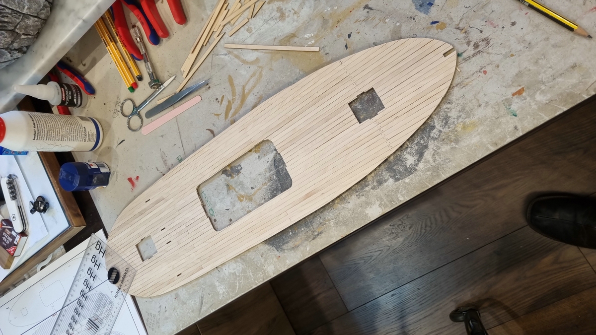

Das Holzdeck
Das Spantgerüst war schnell zusammengebaut, schwieriger wurde es mit dem Holzdeck, nicht für Opa, mehr für meinen Knirps.
Sowohl ich als auch mein Linus müssen lernen geduldig zu sein, ich mit meinem Enkel, mein Enkel mit dem Modell.
Die Holzleisten haben wir an den schmalen Seiten mit einem Acrylstift braun angemalt um die Beplankung etwas realistischer aussehen zu lassen.
Der Stift sieht wie ein normaler Filzstift aus enthält aber Acrylfarbe, coole Erfindung.
Nach dem Austrocknen des Leims habe ich mit einer Dekupiersäge das Deck ausgeschnitten und alle Öffnungen wieder freigelegt.
Hier das Ergebnis.
An der vorderen Luke habe ich begonnen die Nägel mit einem Bleistift anzuzeichnen. Alle 50 mm kommt nun eine Reihe hinzu.
Spannend wird es, das Deck auf dem Skelett zu verleimen, da es in zwei Richtungen gebogen werden muss, vom Bug zum Heck biegt es sich mittschiffs ca. 3 cm durch.
Hinzu kommt dann noch eine Biegung von Steuerbord nach Backbord, das Wasser soll ja schließlich vom Deck ablaufen.
Dazu später mehr.

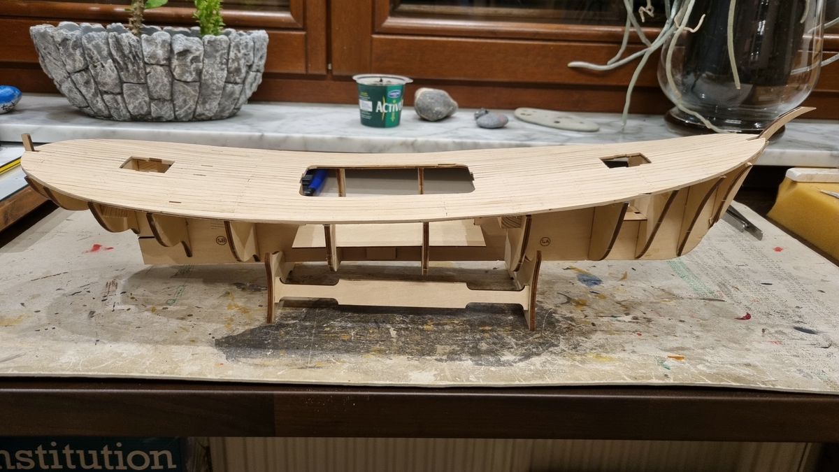

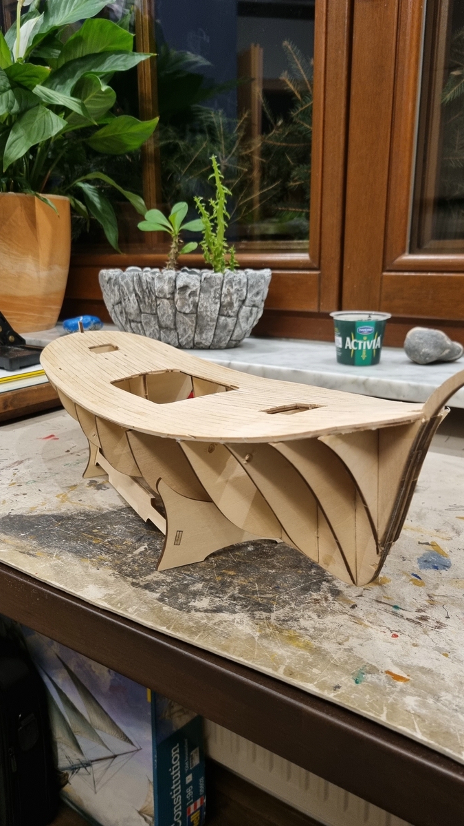

Decksmontage
Hier geht es weiter mit der Hochzeit von Deck und Spantgerüst.Das Deck hatte sich nach dem Trocknen des Leims leicht verzogen. Ich frage mich, wie es ein Kind ohne die nötige Kraft in den Fingern hinbekommen soll, das Deck aufzuleimen.
Ich habe in mehreren Schritten vom Heck aus die Platte stückchenweise verleimt, immer so ca. 5-8 cm und dabei mit Zwingen und Hilfsstegen das Deck in die richtige Form gebracht.
Um die Klebefläche zu vergrößern wurden kleine Holzklötze unter dem Deck mit den Spanten verleimt.
Am Ende hat es seine schön geschwungene Form erhalten und wölbt sich sowohl nach Außen, als auch vom Bug zum Heck.
Als nächstes werden einige Verstärkungen am Heck verleimt und dann beginnt das große Raspeln und Schleifen.
Die Spanten müssen versäubert werden, um der Beplankung am Rumpf die nötigen Auflageflächen zu geben.
Davon später mehr, denn hier soll Linus mitmachen.
